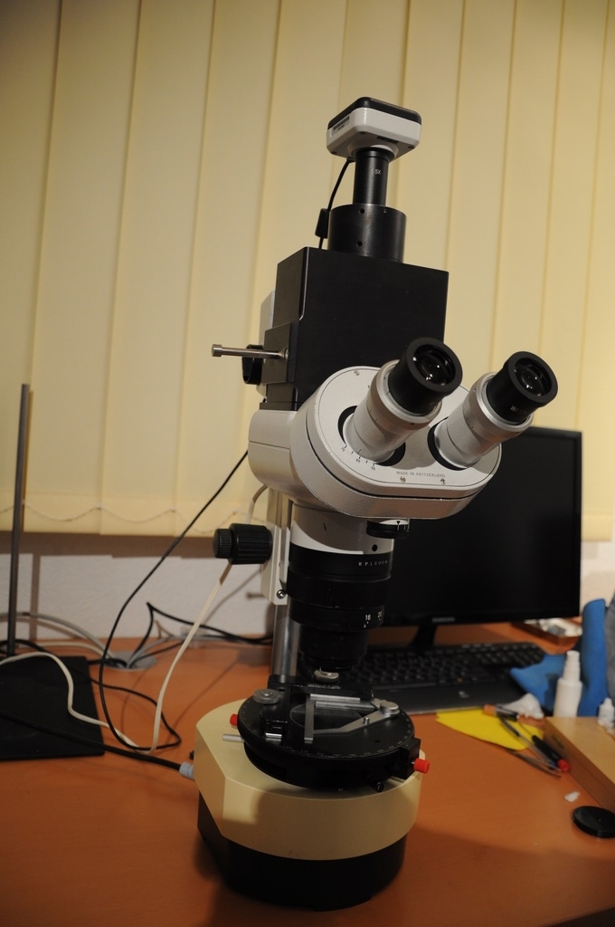

mit einem passendem adapter
und tubus
lässt sich ein gammeliges olympus ch
aufs UIS system upgraden
jetzt fehln mir nur noch ein paar passende objektive
bei den alten ändert sich der fokus vom 10er aufs 20er bereits so starkt das man mit dem 20er aufsitzt beim wechseln  ;D
wenn interesse besteht kann ich eine zeichnung vom adapter machen

ja, der adapter ist selbst gedreht
wegen der sackgasse:
das ch hat noch 37mm abgleichlänge
dafür gibts kaum objektive und zubehör
und wenn man schon umrüstet... ;D
@jürgen:
die tubuslinse steckt im tubus
auf dauer will ich sowieso ins unendlich-lager wechseln
jetzt gehts auch schrittweise :)

schoene loesung!
der abstand zwischen objektiv und tubuslinse sollte bei uis2 50-170 mm betragen, aber das haben Sie anscheinend schon beruecksichtigt; gut gemacht. fehlt nur noch etwas schwarze mattfarbe!

die Tubuslinse sitzt so wie bei Zeiss eingeschraubt unten im Tubus. Ich habe so schon lange ein Zeiss Standard WL  mit einem Trinotubus vom Axiolab auf Unendlichoptik umgerüstet. Da passen sogar die Phasenblenden der Kondensoren aus dem alten Zeiss Programm und die ganzen Zusatzteile wie Optovar, Fluoreszenzkondensor etc. wenn man die Telanlinsen herausschraubt. Und zwar ohne Vignettierung beim 25er Sehfeld.
Ob ich das allerdings ein CH Stativ umrüsten würde ? Da kostet ja dann jedes einzelne Aufrüstteil mehr als das ganze Stativ wert ist. Dann schon eher, wie  von Christian angeregt, das grosse BH2, das wesentlich besser ausbaubar ist.
Insofern müsste man eigentlich den Titel ändern in "raus aus der endlich Sackgasse aber nicht rein in die CH Sackgasse".
aber trotzdem an Chris mein Kompliment: schöne und gut gelöste Idee !
