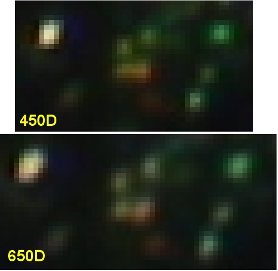

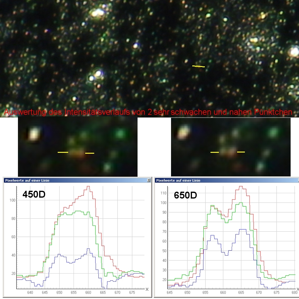

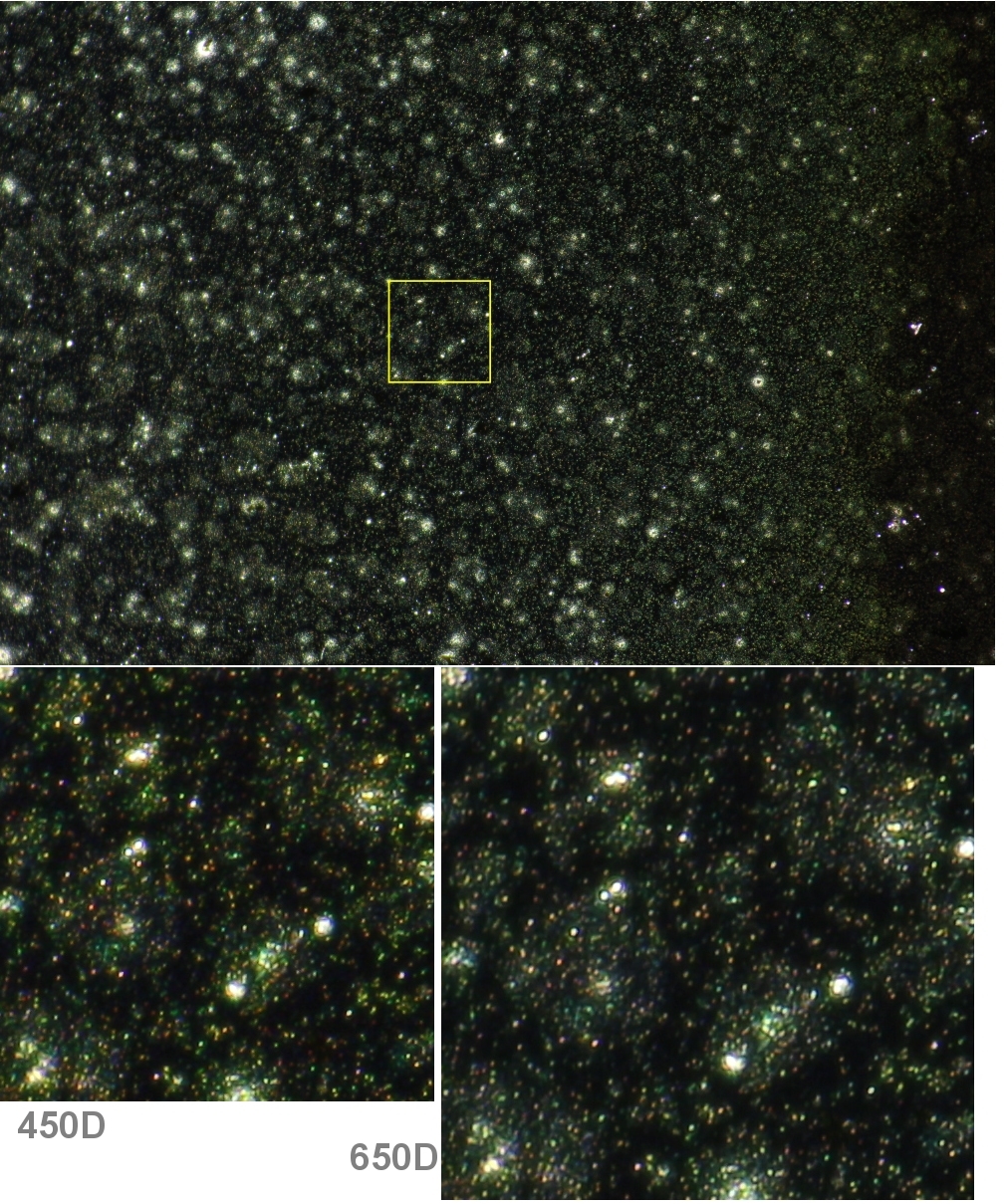

Auf besonderen Wunsch - Canon gegen Canon !
Mit einem Objektiv PlanApo 20/0,7 , Projektiv 1,67x und als Objekt ein versilbertes Deckglas mit vielen kleinen Fehlstellen wird der Vergleich angestellt.
Im ersten Bild das ges. Format und die Ausschnitte in Originalgröße.
Schon hier ist ein Unterschied erkennbar. Jetzt die Auswertung eines Intensitätsverlaufs mit 2 benachbarten hellen Pünktchen.
Nun ist es auch mit Meßtechnik dargestellt dass ein kleiner Unterschied vorhanden ist.
Jetzt noch auf reiner Pixelbasis die Pünktchen vergrößert.

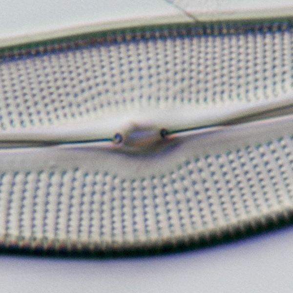

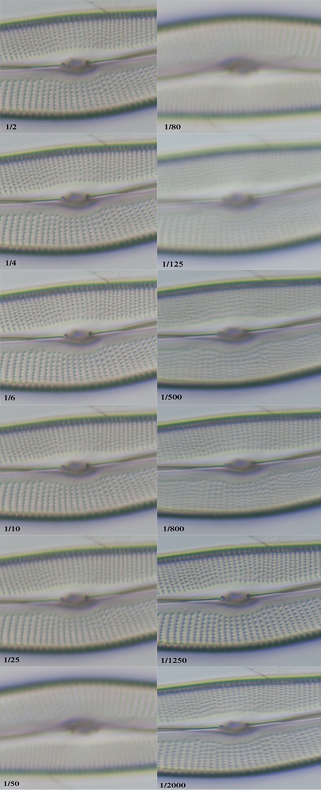

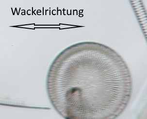

es ist doch tatsächlich bei der Nikon eine Verwacklung. Das konnte ich mir
bei einer 1/500 wirklich nicht vorstellen, aber da gibt es nichts dran zu rütteln.
Hier der Gegenversuch mit 1 Sek. Beli-Zeit.
@Peter V.: das Objektiv ist ein Plan40/0,65
Nikon D300 - 1 Sek.
Ausschnitt davon
Heike
Heike
Ja, das ist deutlich, der Unterschied fällt sofort ins Auge.
Liebe Heike!
Die Fotofreunde sagen verwackelt, wenn man in freier Hand die Kamera nicht ruhig hält. Manchmal passiert das sogar mit Stativ.
Der Verschlußablauf ist die Ursache von feinen Vibrationen. Die Meßkurven zeigen nur, wann sie entstehen und wie lange sie andauern. Vielleicht macht die folgende Erläuterung etwas deutlicher, wie und warum die Vibrationen überhaupt entstehen.
http://www.klaus-henkel.de/seriefoto7.html
Wenn das erklären kann, warum gerade bei den kurzen! Verschlußzeiten (1/500 und kürzer) Vibrationsunschärfen auftreten können, würde ich mich freuen. Es sind die enormen Beschleunigungskräfte bei der Bewegung der Verschlußlamellen, die am Kameragehäuse zerren.

Das ist wirklich extrem!

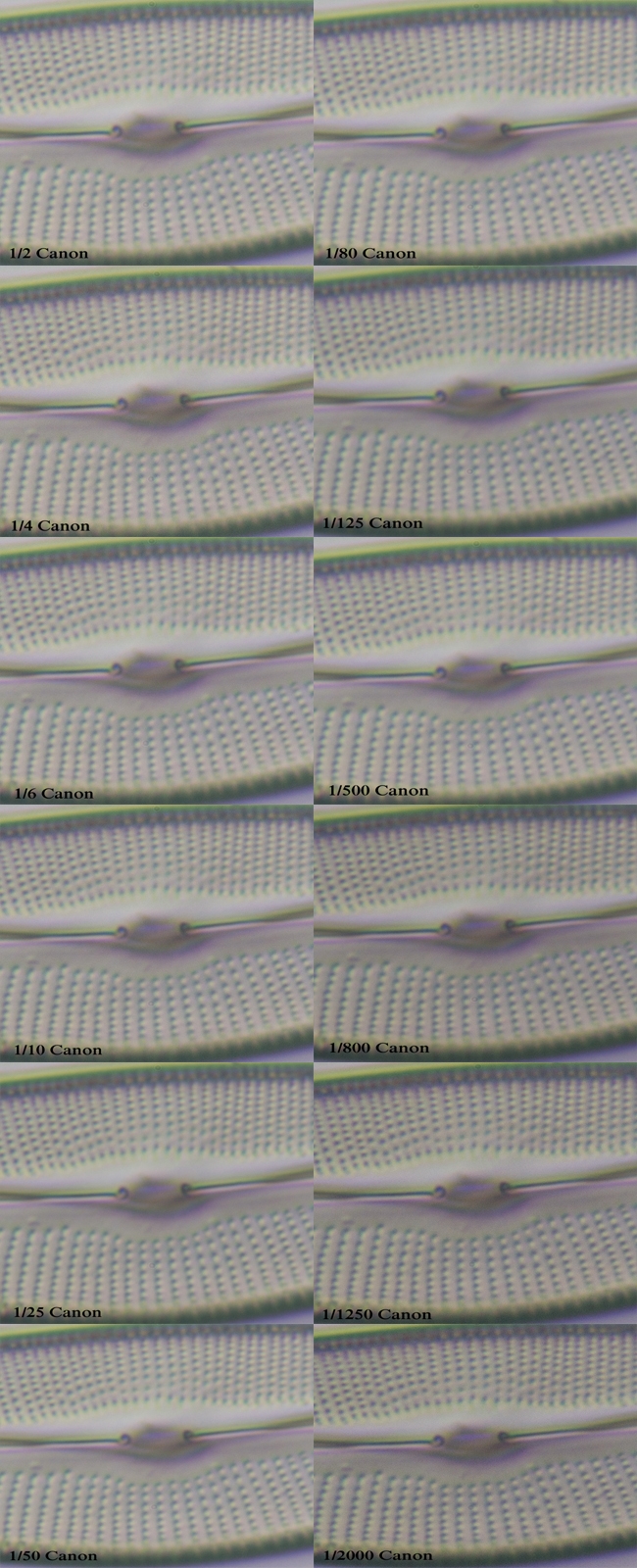

Morgen runde ich das ganze noch ab, in dem ich mit der Canon ohne Lifeview, also mit vollem mechanischen
Ablauf, die gleiche Testreihe mache.
Schuldigung, ich hätte den Schriftgrad bei den Beli-Zeiten größer einstellen sollen, mein Fehler. Man kanns nicht wirklich gut ablesen.
Ich hoffe, es reicht dennoch.
Nikon
Erstaunlicherweise ist die 1/1250 Aufnahme gut, und die nächst kürzere (unten rechts) 1/2000 wieder schlechter....
Canon
Heike

Nikon hat den Verschluss aus der Sicht eines Mikrofotografen zur Zeit nur bei drei Gehaesen im Griff, D810, D500 und D5 - wobei die beiden letztgenannten auch die Ausloeseverzoegerung absolut im Griff haben. Ich durfte bei den beiden die RAW-Daten nicht behalten da es sich um Vorserienmodelle gehandelt hat, die Ergebnisse waren aber bereits mehr als ueberzeugend!
Die 500er ist ein Traum in Punkto Qualitaet, kein Tiefpassfilter und Rauschen ist ein Fremdwort. So nebenbei, 4k Video zum Abschnallen ...

Heikes Testergebnis ist fuer mich keine Ueberraschung, gilt aber nicht fuer alle Nikons ...

Schoene Testreihe! Die Abbildung koennen wir jetzt immer verlinken, wenn jemand anfragt, wie und ob man eine Nikon DSLR ans Mikroskop anschliessen kann  ;)
