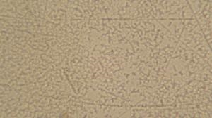

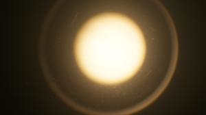

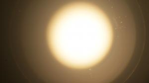

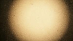

So, heute morgen habe ich mich mal hingesetzt und mein Mikroskop umgebaut, damit ich diesen Klotz drunter bekomme. Das Ergebnis ist leider weniger schön.
Die ersten Bilder sind mit einem 7fach Objektiv aufgenmmen und zeigen die 1. Ebene der Frontlinse....soweit gut. Dann kommt ein zweite Ebene oder die Rückseite der Frontlinse. Fahre ich weiter rein, dann komt das Desaster. Ich habe dann das ganze noch einmal mit einem 35fach Objektiv aufgenommen. Pilz, Öl, Glaszersetzung? Hat da jemand eine Idee.
Das ganze ist mit bloßem Auge nicht zu sehen. Man merkt eben nur, dass bei Durchblick dem Glas an Brillianz fehlt und beim Mikroskopieren, dass eben Kontrast und Überstrahlungen vorhanden sind.
So wie es aussieht wahrscheinlich Totalschaden....
1. Schärfebene - Frontlinse 7x
2. Schärfeebene 7x
3. Schärfeebene ca. 5mm im Objektiv - Desaster 7x
4. Desaster 35x
VG

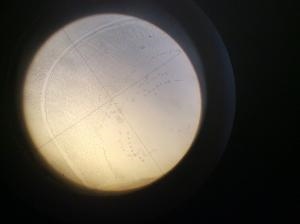

...und schaut man von hinten in das Objektiv hinein, so findet man auf der zweiten Glasebene das...auch nicht schön...
