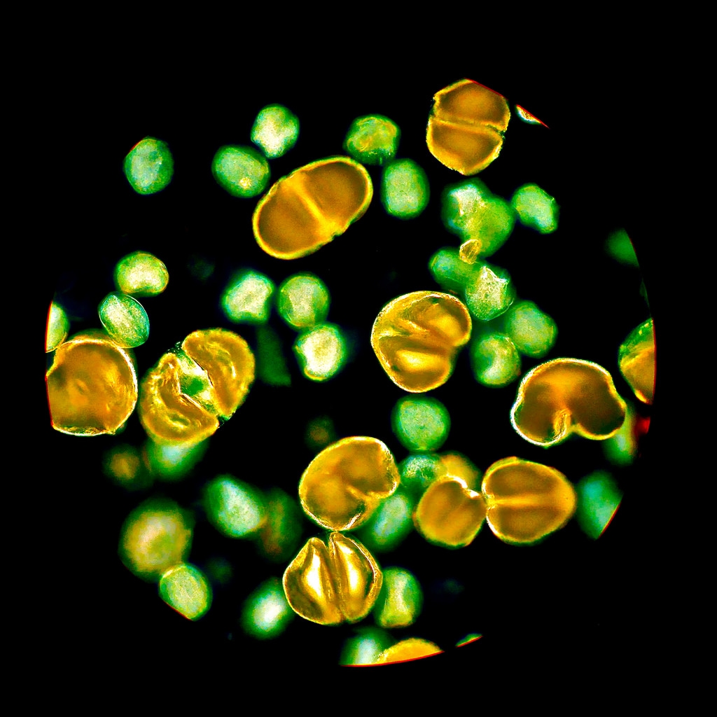

Hallo Mikrofreunde,
für die Mikrofotografie von " Hausstaub mit Blütenpollen " eignet sich auch das Durchlicht-Dunkelfeld.
Nachstehend 5 Fotos von einem Versuch, wobei ich den Fokus auf die voluminösen Fichtenpollen gelegt habe.
Mikroskop Leitz Orthoplan  •  Objektiv PL APO 16/0.40  •  Trocken-Dunkelfeldkondensor D 0.80  •  Blaufilter  •  Objektfeld  ø ≈ 0,55 mm  •  ISO 200 und 400  •  1/2 - !/6 s.
Viel Spaß beim Anschauen.
Jürgen aus Hemer

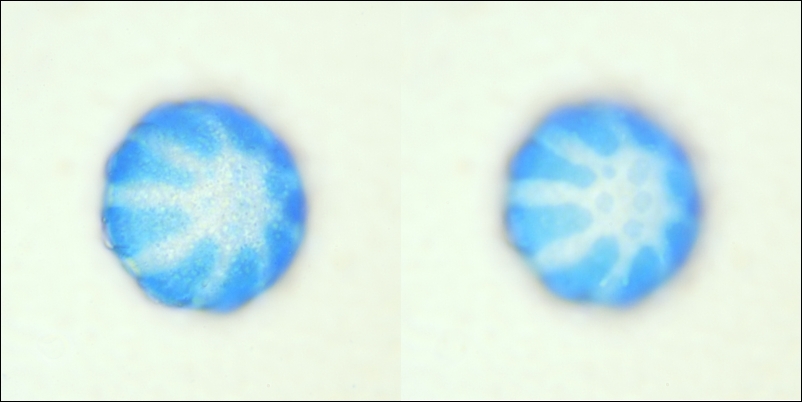

Hallo Jürgen,
ich bin nicht sicher, ob Du mit Deinen Aufnahmen nur die Oberfläche, oder doch auch schon tiefer liegende Strukturen mit abbildest.
Zum Vergleich ein gefärbtes Pollenkorn von Polygala comosa (blüht gerade), wobei rechts der Focus tatsächlich auf der Oberfläche liegt:
