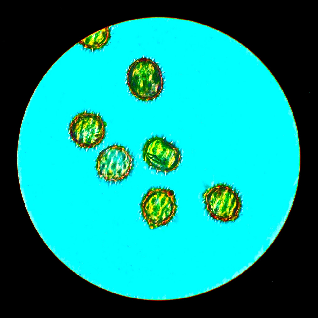

Guten Morgen Heiko,
vielen Dank für deine schöne Ergänzung. Es ist Dir wieder gut gelungen, das Oberflächenmuster eines Pollenkorns zu zeigen.
Es ist schön, dass der Faden nicht abgerissen ist, sondern weiter gesponnen wird. Dadurch bekommt man weitere interessante Pollen zu sehen.
Heute habe ich mal versucht die Pollen des Löwenzahns mit dem 100 er zu fotografieren. Ein Bild davon stelle ich nachstehend ein.
Pollenkorn des Löwenzahns ( Taraxacum officionale )  •  DL - VHDK  •  Leitz PL APO 100/1.32 Oel  •  Bildausschnitt ≈ 0,2 x 0,2 mm
Beschreibung nach Pollenbestimmungsbuch:
Die Pollenkörner sind 3-4 porat, abgeplattet rund. Die Größe ist 21 x 22 µm, kann aber auch variieren bis 29 x 30 µm. Die Exine ist echinat;
die Oberfläche hat Vertiefungen und Spalten (Lakunen), dazwischen mit Stacheln besetzte Grate; das Pollenkorn erscheint wie ein "Fensterpollen".
Löwenzahnpollen haben keine allergologische Bedeutung.
Jürgen aus Hemer

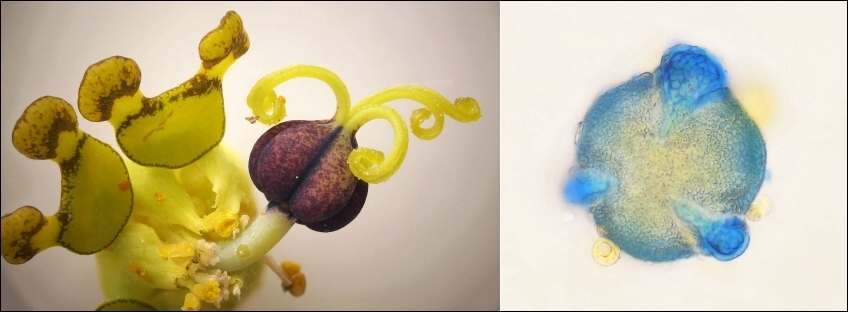

Hallo Jürgen,
ja, die Thematik besitzt Unterhaltungswert, unbestritten. Zudem zeigen ,,Allerweltspflanzen" überaus interessante Strukturen. So ist die Wolfsmilch-Blüte allemal ein ,,Hingucker", auch wenn es um die Bestimmung geht.
Bei der Spring-Wolfsmilch Euphorbia lathyris ist die Blüte aber wohl kaum bestimmungsrelevant, da schon der Habitus der Pflanze unverwechselbar erscheint. Dennoch – oder gerade, weil selten angeschaut – mutet das Blüten-Interieur recht exotisch an:
Lieber Heiko,
schön dein Pollen der Wolfsmilch!
ZitatDie Pollen jedenfalls sind angefärbt,
Sagst du uns bitte auch womit und wie?
rhamvossen
#52
Habe gestern noch Pollen von Bellis perennis fotografiert. Ich schliese mich diesmal an bei die kreisrunde Bilder die manchmal doch einen bestimmten Reiz haben (wieso, Vignettierung will man nie haben................?). ZW Achromat 100:
Beste Grüsse,
Sind nicht einmal so klein, diese Euphorbia-Pollen, lieber Klaus, und so leistete Dein 50er wieder einmal gute Dienste ...
Der Mini-Stapel, meine es waren neun Ebenen, wurde von Umfang her so gewählt, dass der Oberflächeneindruck erhalten blieb.

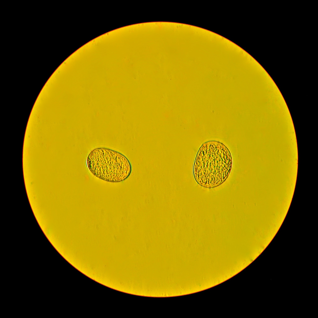

Hallo Mikrofreunde,
schön, dass der Faden so eine rege Teilnahme hatte und sehr schöne Bilder gezeigt worden sind. Mir macht das Bestimmen und Fotografieren von
Blütenpollen inzwischen fast genau soviel Freude, wie das Bestimmen und Fotografieren von Schimmelpilzen. Ich werde in Einzelbeiträgen über
meine weiteren Pollenuntersuchungen berichten. Interessant ist, dass exotisch aussehende Blüten oft nur schmucklose Pollen haben.
Nachstehend stelle ich abschließend dafür beispielhaft Bilder von der Zimmerkalla (Zanteschedia aethiopica) ein.
Beschreibung der Pollen nach Pollen-Wiki:
Pollengröße 48 µm (Medium)
Pollen: Elliptisch, sphäroid, psilat (glatt), granular, kontrastarm. Dicke Intine (innere Schicht der Pollenkorn-Wand).
Bild 1 : Zimmerkalla
Bild 2 : Kalla-Pollenkörner  •  DL-VHDK  •  PL APO 40/0.75  •  Objektfeld ø ≈ 0,35 mm
Bild 3 : Kalla-Pollenkörner  •  DL-VHDK  •  PL APO 100/1.32 Oel  •  Objektfeld ø ≈ 0,19 mm
Jürgen aus Hemer
