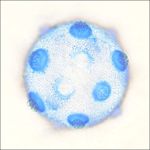

Hallo Jürgen,
die Stapelei führt hier schnell zum Informationsverlust. Das linke der beiden baumollblauen Körner entspricht einem fünfer Stapel, im rechten sind lediglich die beiden oberen Aufnahmen dieser Miniserie verrechnet.

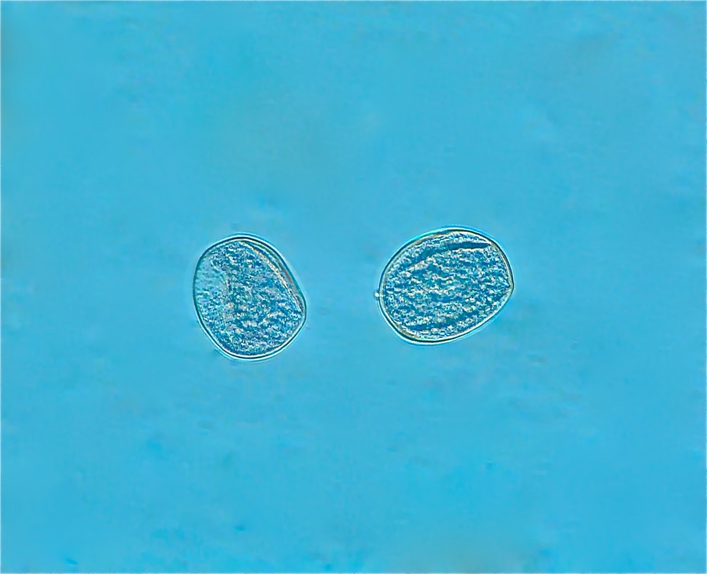

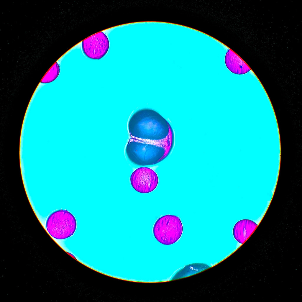

Nachstehend zeige ich daher ein reines Oberflächenbild von zwei ungefärbten Rapspollen mit Durchlicht-VHDK und Objektiv PL APO 40/0.75.
Die Rapspollen haben leider nicht so schöne Oberflächenmuster wie die Blumenpollen.

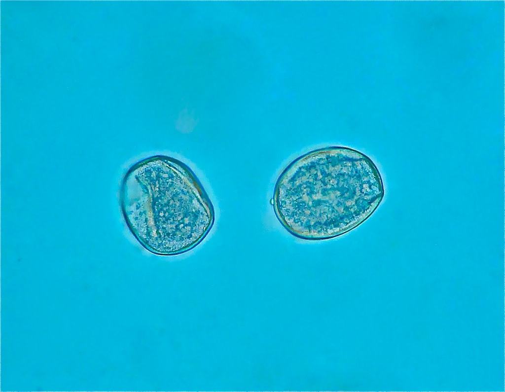

es empfiehlt sich immer zum Vergleich mit dem DL-VHDK auch Bilder mit DL-HF zu machen.
Nachstehend stelle ich daher noch 2 Hellfeld-Bilder der 2 Rapspollen ein.

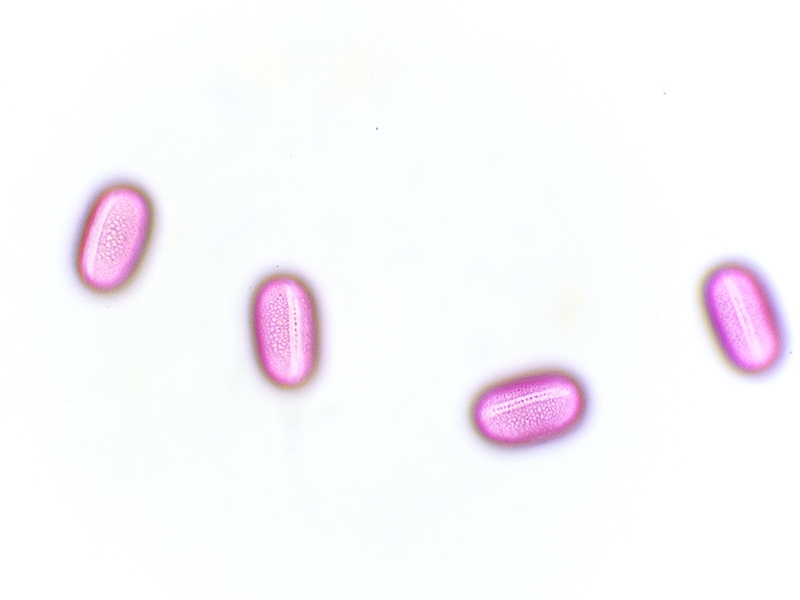

spinnen wir doch diesen Faden noch ein wenig weiter mit  Pollen der Esparsette Onobrychis viciifolia
aufgenommen am Zeiss Standard 16; Canon EOS 750D, Objektiv Nikon Plan 50 / 0,85 Oil 160/-  Iris.
Kein Stapel!
Als Reverenz https://www.paldat.org/pub/Onobrychis_viciifolia/108446
Die gelben Tropfen sind natürliche "Kleber" (sind es Wachse?)
Gruss Arnold

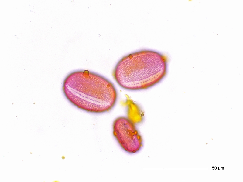

und hier noch eine Ergänzung zu Esparsette Onobrychis viciifolia:
Die Pollen wurden vor dem färben in Aether gewaschen ( ein Tropfen Aether auf die Pollen geben und warten bis der Aether verdunstet ist)
Aufgenommen am Zeiss Standard 16; Canon EOS 750D, Objektiv Nikon Plan 50/0,85 Oil 160/- Iris; Durchlicht/Hellfeld. Kein Stapel.

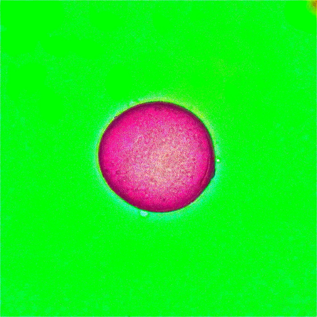

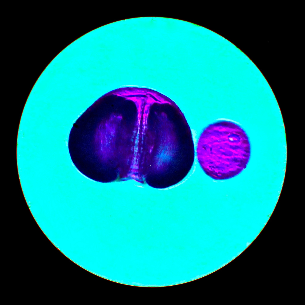

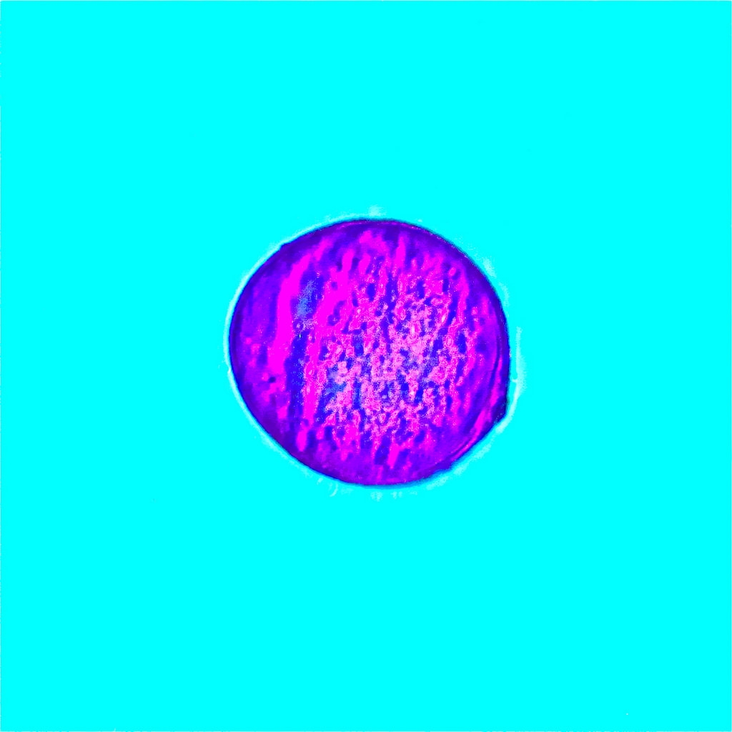

Nachdem ich heute von Klaus Herrmann ein Fläschchen Karbol-Fuchsin 1 % bekommen habe, habe ich nach deiner Anweisung Karbol-Fuchsin
mit Glycerin und Methanol als verdünnte Färbelösung gemischt und damit die Hausstaubprobe mit Blütenpollen gefärbt und auch eingedeckt.
Mikroskopiert habe ich mit dem Leitz PL APO 40/0.75.
Als erste Ergebnisse stelle ich nachstehend 4 Mikrofotos davon ein. Wahrscheinlich ist die Färbung noch zu kräftig und ich muss noch mehr verdünnen.
Raps-Pollenkorn  •  DL - HF
Raps-Pollenkorn  •  DL - VHDK
Fichte-Pollenkorn und Raps-Pollenkörner  •  DL - VHDK
Fichte-Pollenkorn und Raps-Pollenkorn  •  DL - VHDK
