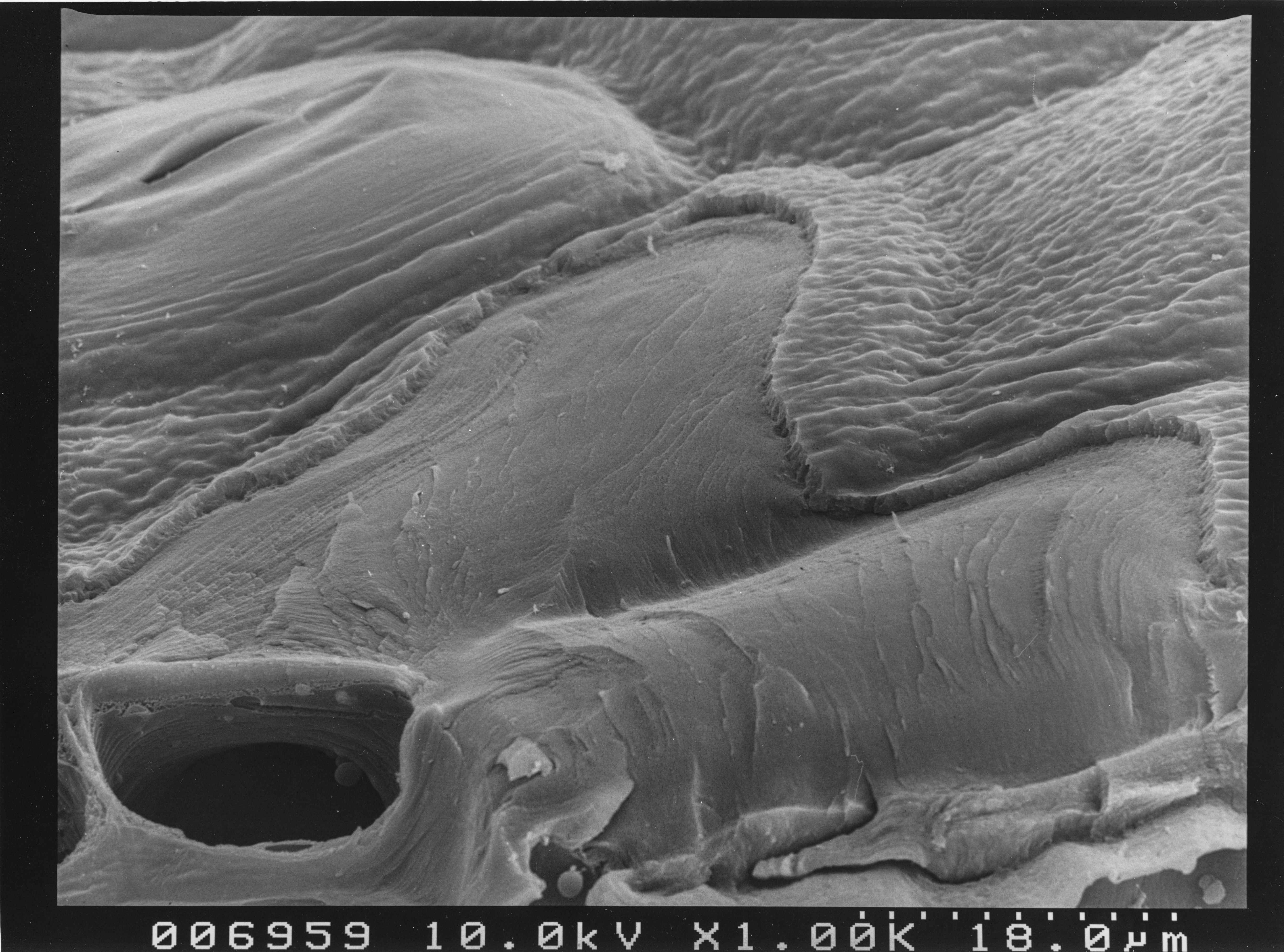

Übersichtsbild: Aufbau des Blattes (Obere Epidermis, Palisadenparenchym, Schwammparenchym, untere Epidermis). Oben sieht man die Cuticula auf der Epidermis, auch bekommt man einen etwas räumlichen Eindruck wie die Durchlüftung des Schwammparenchyms durch die großen Interzellularräume erfolgt. Unten links ist eine durchgebrochene Spaltöffnung zu sehen. Vergrößerung: 330x.

An dieser Aufnahme der unteren Epidermis sieht man sehr gut die teilweise abgeplatzte Cuticula, im Hintergrund eine Spaltöffnung. 3000x.
Zum Abschluss noch eine schräge Sicht auf die untere Epidermis, sehr schön stellen sich in dieser "Hügellandschaft" die Spaltöffnungen dar. 1500x.

ich finde diese räumliche Darstellung auch sehr gut und informativ!
Gibt es Unterscheidungskriterien zwischen Mitochondrien und "irgendwelchen" Vesikeln?
Nach Betrachtung einiger Botanik-Aufnahmen hier frage ich mich gerade, warum die Spaltöffnungen doch bei den verschiedensten Pflanzen so ähnlich aussehen, es liegt wohl am Mechanismus ("siehe Schulunterricht"  ;) ). Und sind sie immer parallel ausgerichtet? Aufgrund der Entwicklung oder aufgrund der Funktion?

vielen Dank für Dein Interesse! Ich tue mich auch schwer die einzelnen Organellen sicher zu identifizieren, das REM zeigt ja nur die Oberfläche. Man bräuchte noch TEM Aufnahmen von Schnitten desselben Objekts, dann könnte man zumindest zu einem Teil der Bestandteile mehr sagen.
Schau' mal diese Aufnahmen an, beim mehligen Salbei sind die Spaltöffnungen nicht gleich ausgerichtet:
http://www.mikroskopie-forum.de/index.php?topic=25922.0
Es gibt auch verschiedene Grundtypen (Wikipedia https://de.m.wikipedia.org/wiki/Stoma_(Botanik) ). Unser Helleborus der REM Aufnahmen zeigt sogar einen nach ihm benannten Grundtyp, der der verbreitetste ist.
