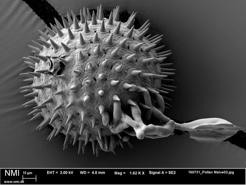

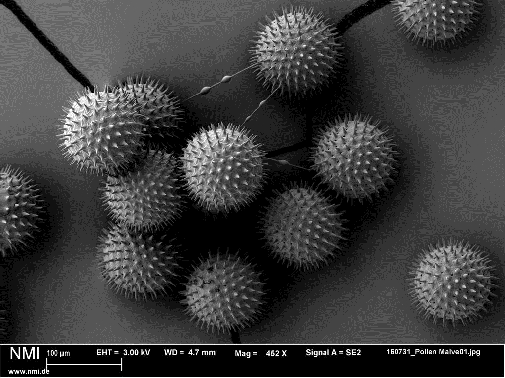

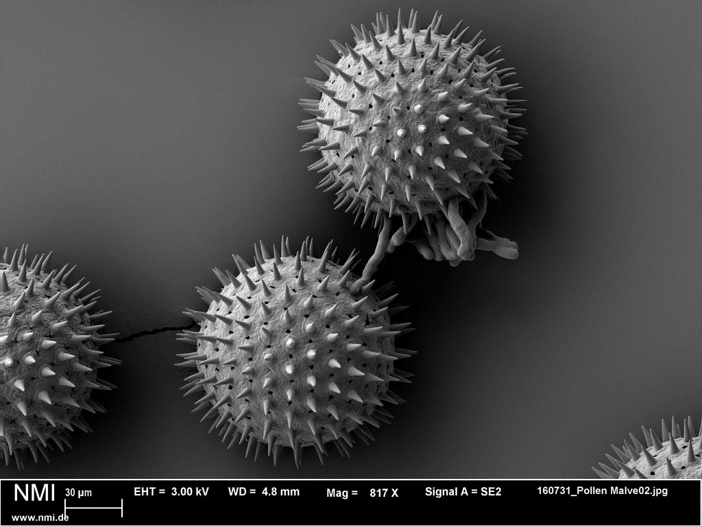

anbei noch ein paar REM Aufnahmen als Ergänzung zu deinem wunderbaren Lichtspiel.
Es handelt sich um Pollen aus einer weissen Malvenblüte, die im Lichtmikroskop auch so schön glasig aussehen wie in deinen Aufnahmen.

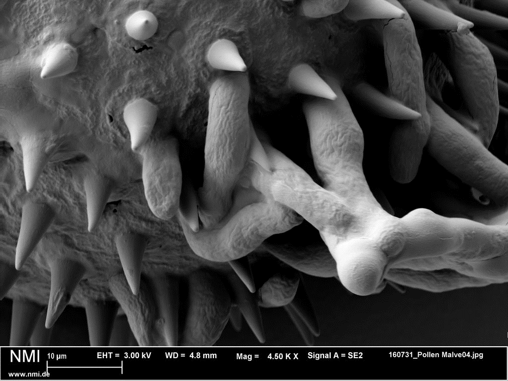

und hier noch ein Exemplar mit Pollenschläuchen ?
viel Spass beim Anschauen
und viele Grüsse
Sammlung Zeiss Mikroskope
rhamvossen
Hallo Wilfried,
Willst du uns Lichtmikroskopiker überflüssig machen  ;). Wahnsinnig, so habe ich Pollen noch nie gesehen. Beste Grüsse,
Hallo Wilfried,
wunderbar!
Tolle Ergänzung der Bilder von Peter1
lg
Lieber Wilfried,
ausgezeichnet !!! So ist schön zu sehen wieweit die Lichtmikroskopie etwas zeigen kann und wo es nur mit einm REM geht.
Kannst Du etwas zu Präparation schreiben. Sicher doch nicht einfach nur gesputtert.
Lieber Peter, lieber Wilfried,
die REM-Bilder sind natürlich umwerfend schön! Erstaunlich finde ich, wie perfekt spitz die "Stacheln" der Pollen sind. Ganz großes Kino!
Aber man sieht auch, dass die Lichtmikroskopie eine wichtige Ergänzung ist: in deinem ersten Bild lieber Peter- das mir am Besten gefällt - sieht man diesen wunderbaren Glasglanz, der natürlich beim REM verloren geht.
Ein Glück, das wir beides sehen können!
