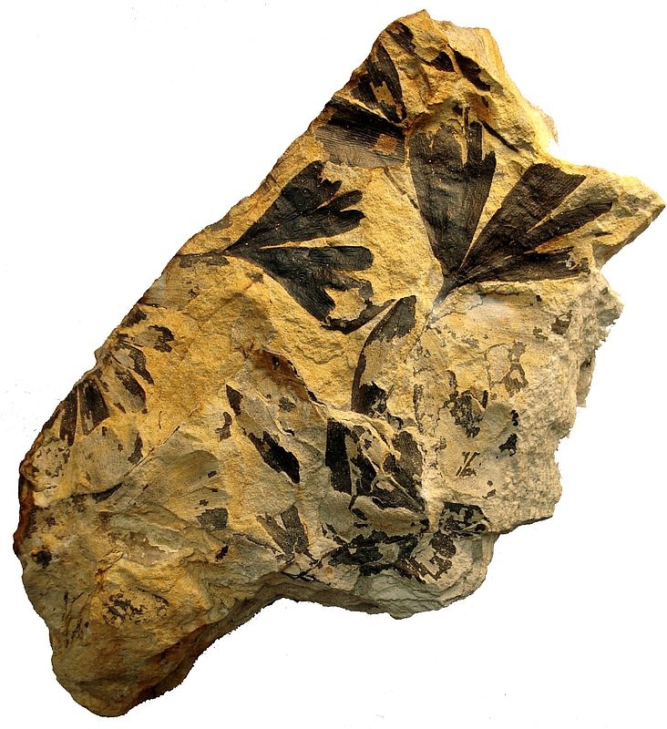

Bild 1: Fossile Blätter der ausgestorbenen Art Ginkgoites huttonii
Quelle: Wikipedia, User Ghedoghedo, CC BY-SA 3.0. - Aufnahme einer Versteinerung aus dem Palaeontologischen Museum München, Fundort Yorkshire

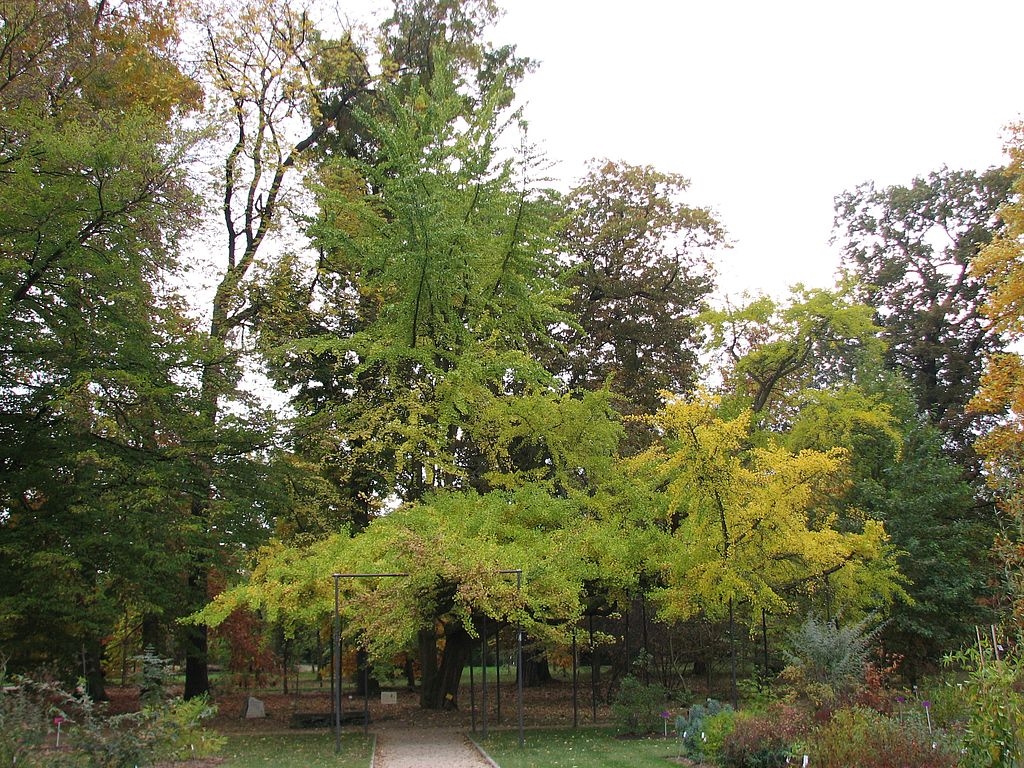

Bild 2: Typischer Ginkgo
Quelle: Wikipedia, User Cayambe, CC BY-SA 3.0
Habitus
Der Ginkgo ist ein sommergrüner Baum, das heißt, er wirft im Herbst seine Blätter ab. Er kann 1000 Jahre und älter werden und Wuchshöhen von bis zu 40 Metern bei einem Brusthöhendurchmesser (BHD) von 1 bis 4 Meter erreichen. Ein Exemplar aus Korea besitzt eine Höhe von 64 Meter und einen BHD von 4,45 Metern. Der junge Baum wächst meistens schlank und auffallend gerade in die Höhe. Sein Umriss ist pyramidenförmig und er ist nur spärlich beastet. Dies ändert sich zunehmend beim älteren Baum ab 25 Jahren, dessen Äste sich immer mehr in die Waagerechte bewegen und so eine ausladende, mächtige Baumkrone bilden können. Meistens besitzt der Ginkgo zwei Haupttriebe, von denen einer schwächer ausgebildet ist. Bäume, die unter Stress stehen, können in Bodennähe oder darunter Sekundärstämme bilden, die aus wurzelartig wachsenden Trieben entstehen.

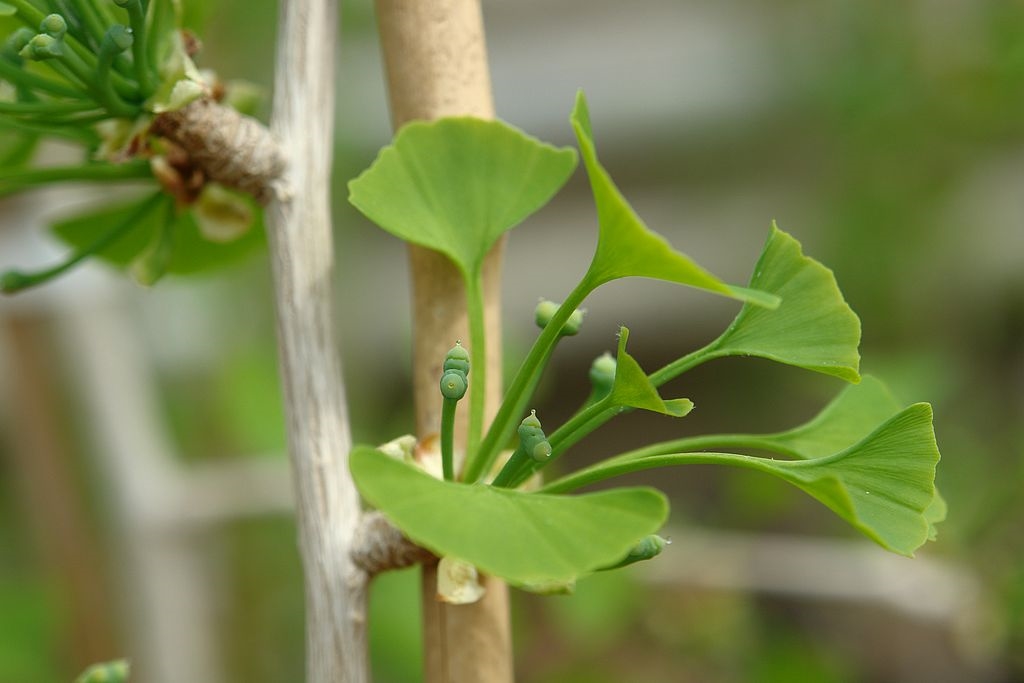

Bild 5: Ein Blatt des Ginko
Quelle: Wikipedia
Blätter & Knospen
Sehr auffällig sind die Terminalknospen. Sie sind hellbraun, haben einen Durchmesser von 2 bis 5 mm und sind von kleinen Blättern ohne Achselknospen umgeben, wobei sich die Tegmente schuppenartig anordnen.
Eine Besonderheit in der Pflanzenwelt stellen die sehr charakteristischen fächerförmigen, breiten Laubblätter dar. Sie sind in der Mitte mehr oder weniger stark eingekerbt und die Blattform variiert je nach der Stellung am Trieb und der Wuchskraft des Baumes, weshalb kaum ein Ginkgo-Blatt dem anderen gleicht. Blätter von jungen Bäumen sind deutlich anders geformt als die von alten Bäumen (Altersdimorphismus). An Kurztrieben und an der Basis von Langtrieben erreichen die Blätter eine Breite von vier bis acht Zentimeter und sind entweder ungeteilt oder durch Einschnitt zweilappig. Die Blätter an den Spitzen von Langtrieben besitzen deutlich tiefere Ausbuchtungen, welche die Blätter in zwei oder mehr Lappen teilen. An den Langtrieben werden die Blätter zwischen sechs und zehn Zentimeter breit. Der Blattstiel wird zwischen vier und zehn Zentimeter lang. Alle Blätter sind gabelnervig (dichotom), evolutionär betrachtet ein sehr ursprüngliches Merkmal. Sie sind zu Beginn ihres Wachstums im Frühjahr hellgrün und dunkeln über den Sommer nach, im Herbst färben sie sich auffallend hellgelb bis goldgelb und fallen schließlich etwa Anfang November ab.

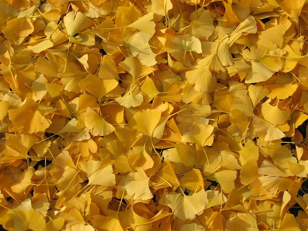

Bild 6: die abgefallenen Ginkgoblätter bedecken im Herbst den gesamten Boden unter dem Baum

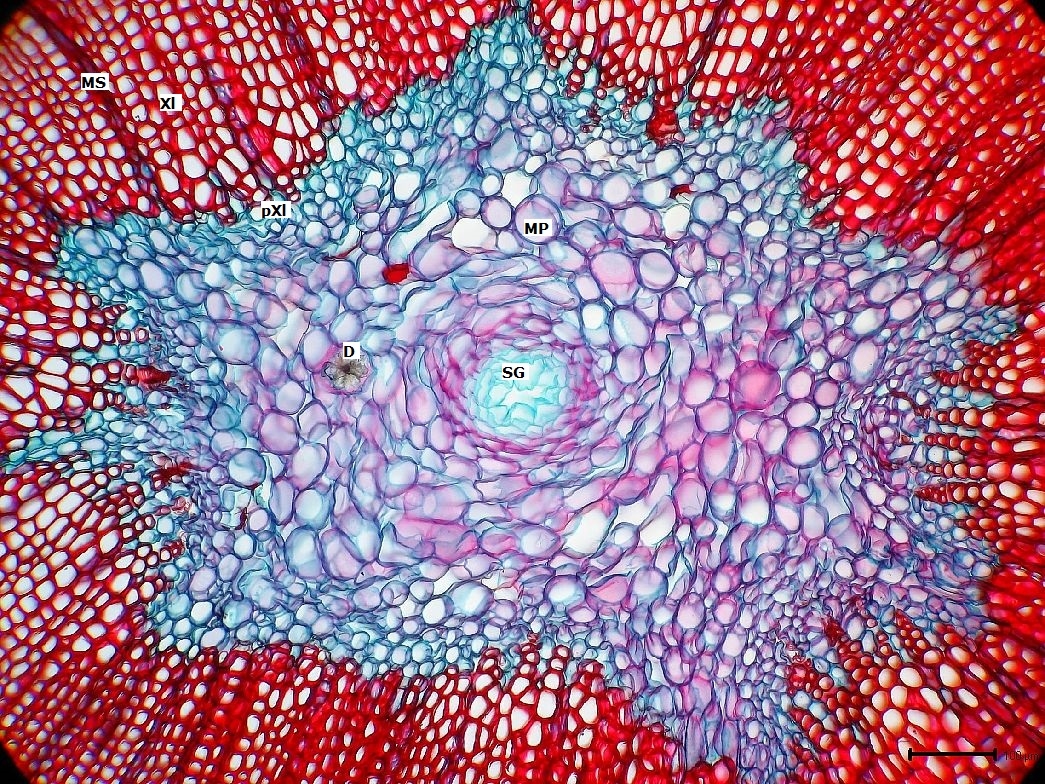

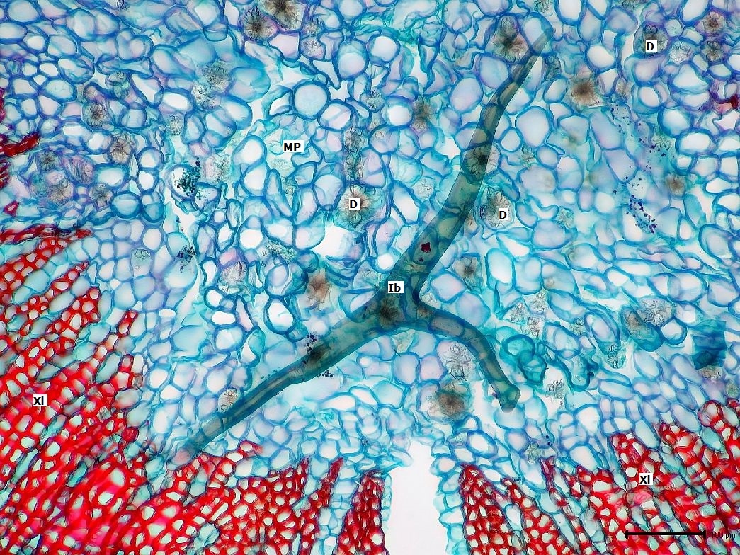

Bilder 11a,b: Markparenchym des Langtriebs, Bild 11b mit Beschriftung; Vergrößerung 100x, Stapel aus je 22 Bildern
Mitten im Markparenchym sitzt ein Sekretgang und es gibt einige Drusen. Begrenzt wird das grob sternförmige Mark vom Protoxylem des Holzteils.

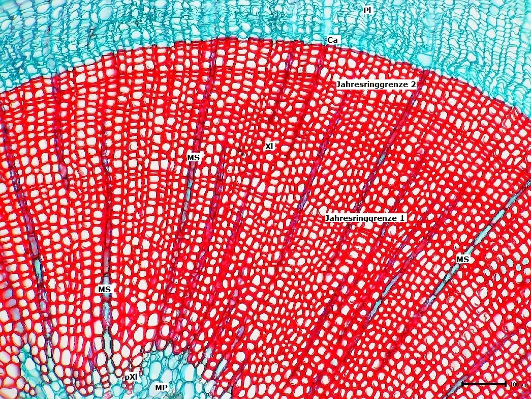

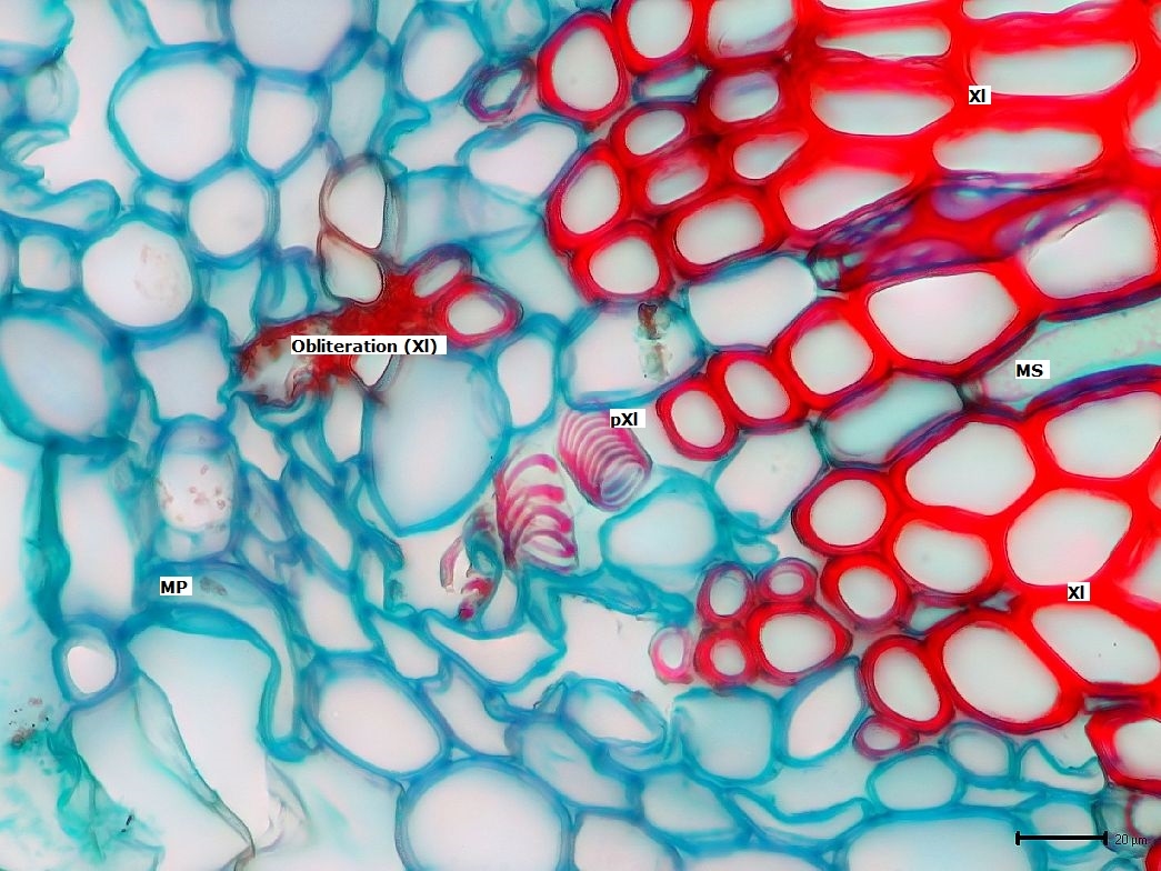

Bilder 12a,b: Primäres Xylem. Bild 12b mit Beschriftung, Vergrößerung 200x, Stapel aus je
Wir sehen das primäre Xylem, das ein Stück ins Markparenchym hinein ragt, gefolgt vom regulären Xylem, dem Holzteil des Triebes. Die lose im Gewebe liegenden Spiralverstärkungen der Tracheiden lassen vermuten, dass diese nicht mehr funktional sind (Obliteration).

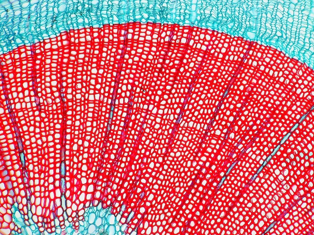

Bilder 13a,b: Das Xylem, Bild 13b mit Beschriftung, Vergrößerung 100x, Stapel aus je 23 Bildern
Das Xylem zeigt den auch für die Pinatea typischen Aufbau aus Tracheiden und wird regelmäßig von Markstrahlen unterbrochen. Auch die Jahresringe sind erkennbar: der Ast ist drei Jahre alt.

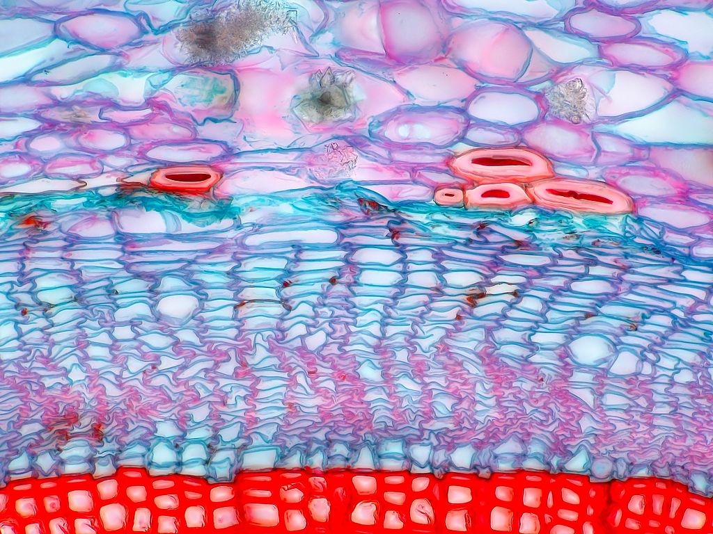

Bild 14a,b: Cambium, Phloem und Rindenparenchym, Bild 14b mit Beschriftung, Vergrößerung 200x, Stapel aus je 26 Bildern
Auf dem Xylem, im Bild unten, liegt das Cambium auf, gefolgt vom Phloem, dessen Zellen durch die Präparation etwas zusammen geschoben sind. Am äußeren Rand des Phloems finden wir zerdrückte Zellen, die nicht mehr in Funktion sind 8Obliteration). Daran schließt sich das Rindenparenchym an, das auch nach zwei Jahren sekundären Wachstums noch vorhanden ist. Dort finden wir Sklerenchymfasern, Drusen und einige Sekretgänge, die wir im folgenden genauer anschauen.

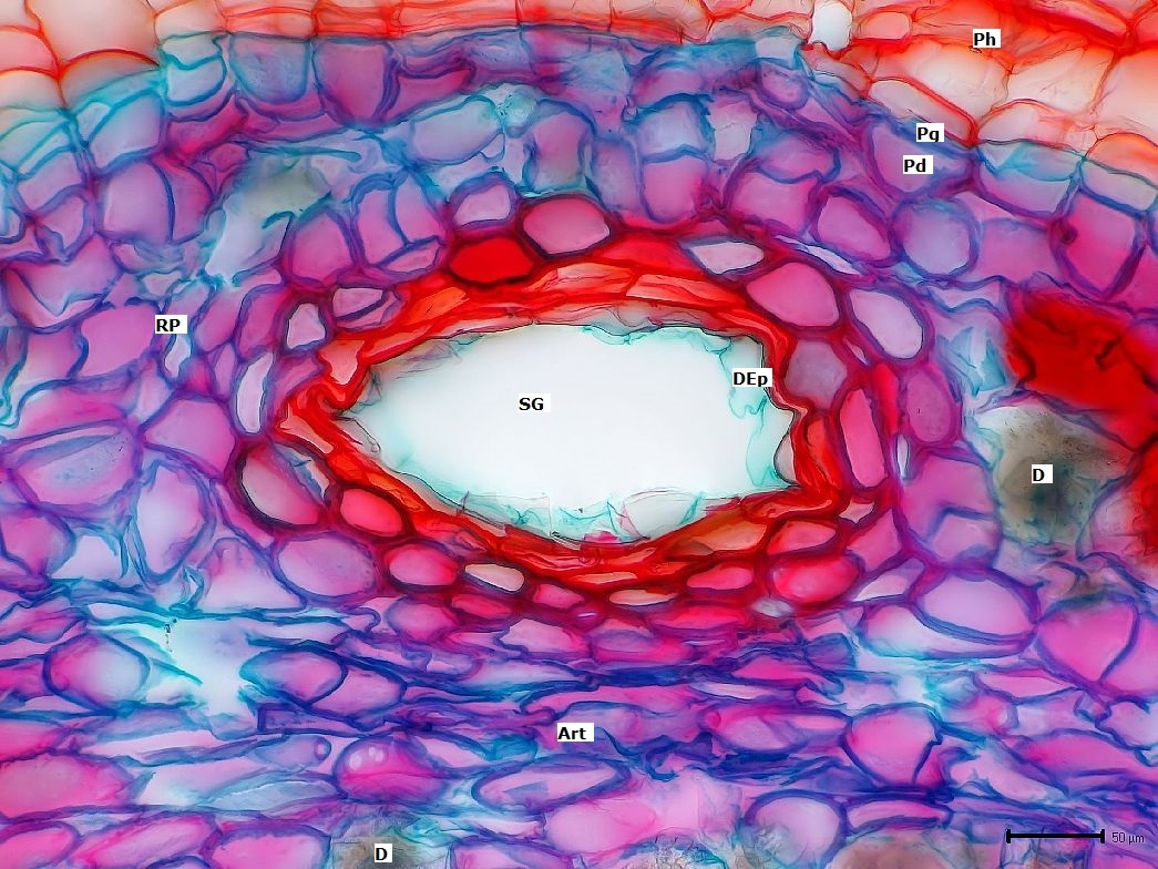

Bild 15a,b: Sekretgang im Rindenparenchym, Bild 15b mit Beschriftung; Vergrößerung 200x, Stapel aus je 23 Bildern
Der Sekretgang zeigt den typischen Aufbau: der Hohlraum wird von einem Ring feiner Drüsenzellen umschlossen, die an einem äußeren Ring sklerifizierter Zellen anliegen.
leider ist der Schnitt etwas dick geraten, daher die schlechte Differenzierung des umgebenden Rindenparenchyms.

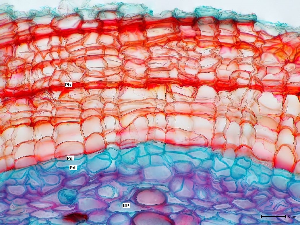

Bilder 16a,b: Das Periderm, Bild 16b mit Beschriftung; Vergrößerung 200x, Stapel aus je 37 Bilder
Das Periderm liegt auf dem Rindenparenchym auf und besteht aus einem einschichtigen Phelloderm, dem Phellogen und dem verkorkten Phellem mit Suberin in den Zellwänden.

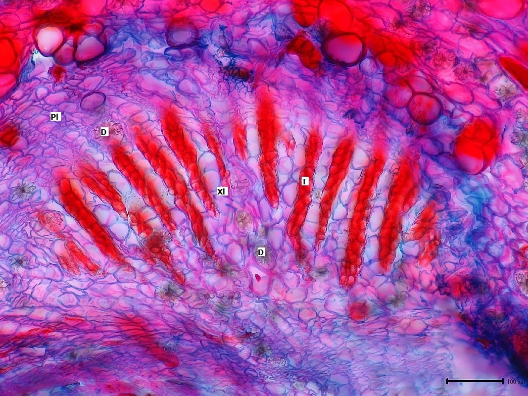

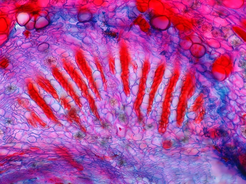

Bild 18a,b: Blattspuren im Rindenparenchym des Kurztriebs, Bild 18b mit Beschriftung; vergrößerung 100x, Stapel aus je 31 Bildern
Die Blattspur ist sehr schräg angeschnitten, daher überlagern sich die Tracheidenzellen zu roten Bändern.

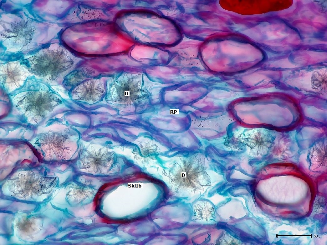

Bilder 19a,b: Rindenparenchym des Kurztriebs, Bild 19b mit Beschriftung, Vergrößerung 200x, Stapel aus je 49 Bildern
Im Rindenparenchym des Kurztriebs finden wir sehr viele Calciumoxalat-Drusen und die eingelagerten Sklerenchymfaser-Idioblasten.

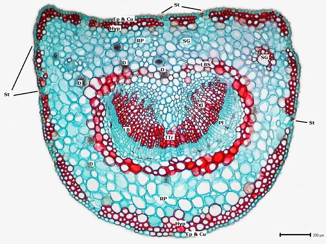

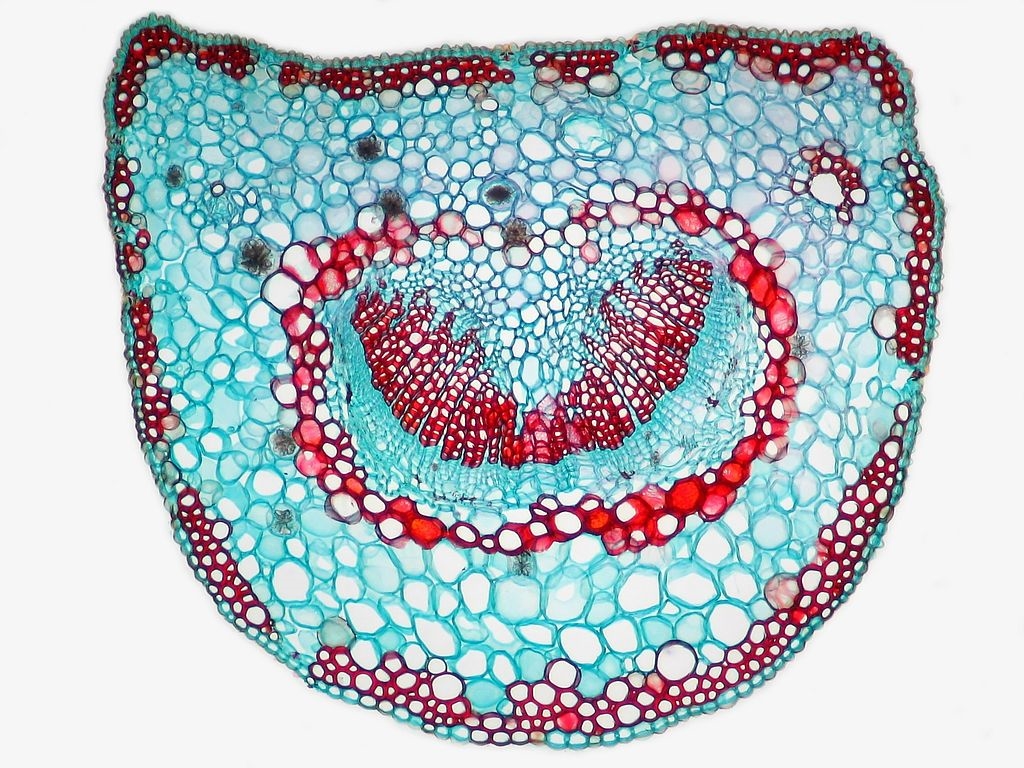

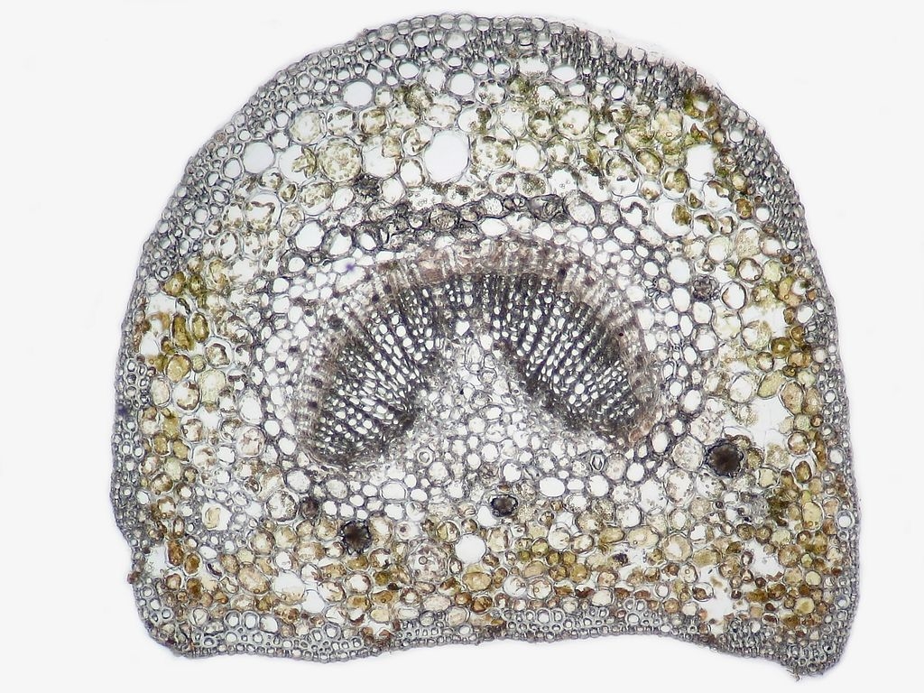

Bilder 20a-f: Blattstiel des Ginkgo, Bilder 20a-d ungefärbter frischer Schnitt, Bild 20c & d Rindenparenchym und Hypodermis, Bilder 20e & f Dujardin Grün, Bilder 20b, d & f mit Beschriftung; Vergrößerung 50 bzw. 200x, Stapel aus 22 bzw. 40 Bildern
Der Blattstiel enthält zwei v-förmig zueinander gestellte Leitbündel, die von einer Leitbündelscheide umgeben sind. Darin liegen Zellen eines Transfusionsparenchyms. In den Zellen des Rindenparenchyms außerhalb der Bündelscheide sind - nach außen hin mehr werdend - Chloroplasten eingelagert. Drusen sind dort ebenso zu finden wie zwei bis 3 Sekretkanäle.
Unter der einreihigen Epidermis mit ihrer Cuticula liegt eine bis zu drei Reihen Zellen zählende sklerifizierte Hypodermis. Die Epidermis wird von einigen Stomata unterbrochen.

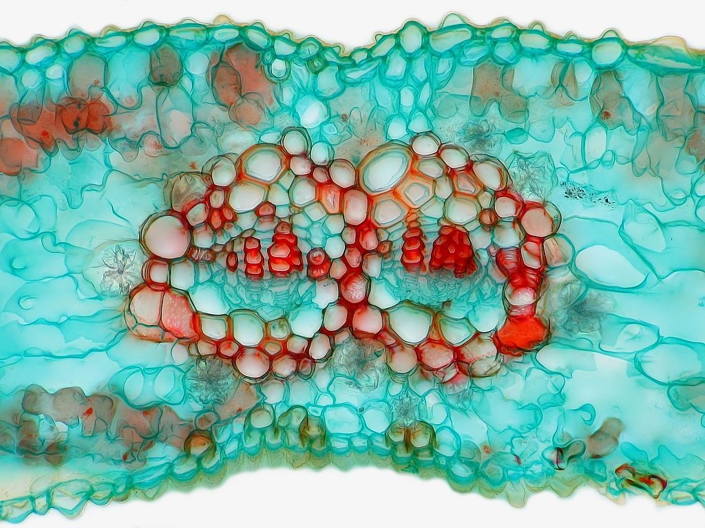

Bilder 21a-c: Leitbündel des Blattstiels, Bild 21b mit Beschriftung, Bild 21c ist eine ältere Aufnahme eines einzelnen Bündels gefärbt mit Brillantkresylblau; Vergrößerung 100x bzw. 200x, Stapel aus 22 bzw. 18 Bildern
Die Leitbündel werden aus dem oben liegenden Xylem mit dem darunter liegenden Phloem gebildet, ein Cambium ist nicht vorhanden (geschlossen kollaterales Bündel). Wo die Bündel aneinander stoßen, liegen oft einige Transfusionstracheiden. Außerhalb wieder einige Drusen im Rindenparenchym.

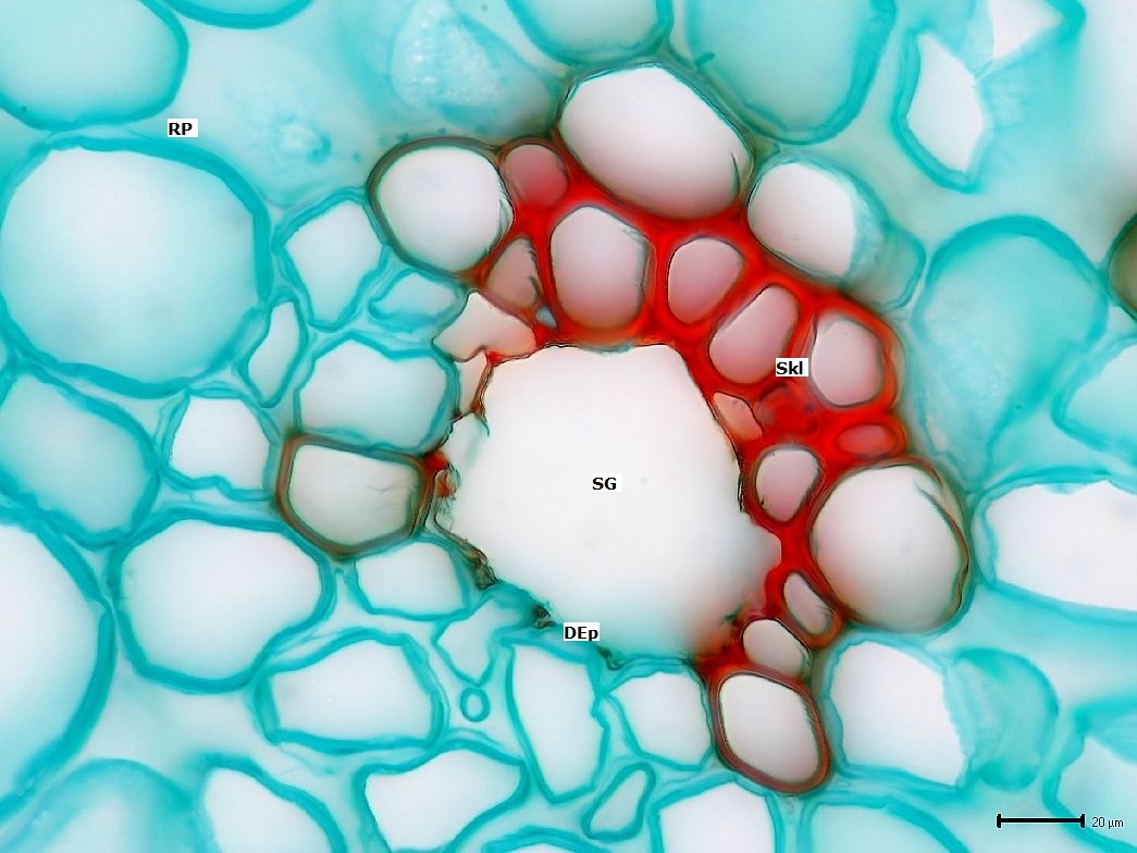

Bilder 22a-b: Sekretgang des Blattstiels mit teilweise sklerifizierter Außenwand, Bild 22b mit Beschriftung; Vergrößerung 400x, Stapel aus je 5 Bildern
Der Sekretgang zeigt den gleichen Aufbau wie im Spross, ist hier jedoch nur teilweise von sklerifizierten Zellen umgeben.

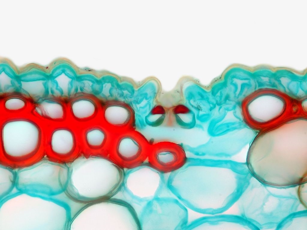

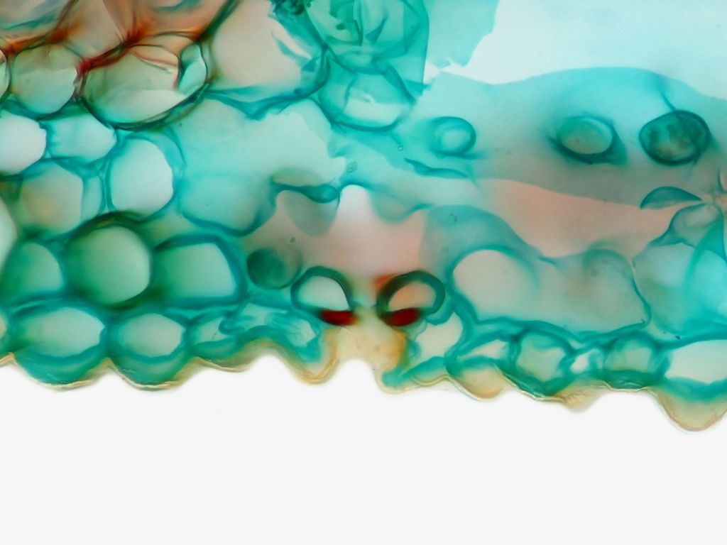

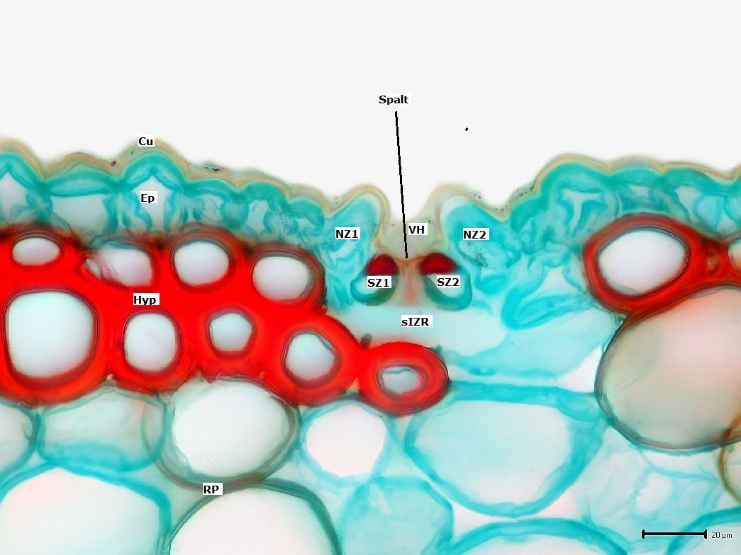

Bilder 23a-b: Stoma und Hypodermis, Bild 23b mit Beschriftung; Vergrößerung 400x, Stapel aus je 18 Bildern
Der Ginkgo hat Stomata gleichen Typs wie die Coniferales, die mächtige Hypodermis ist für den substomatären Interzellularraum unterbrochen. Die einzelnen Stoma liegen leicht eingesenkt in der Epidermis, so dass sich ein Vorhof mit cutinisierten Wänden bildet - eine Anpassung an trockene Standorte.

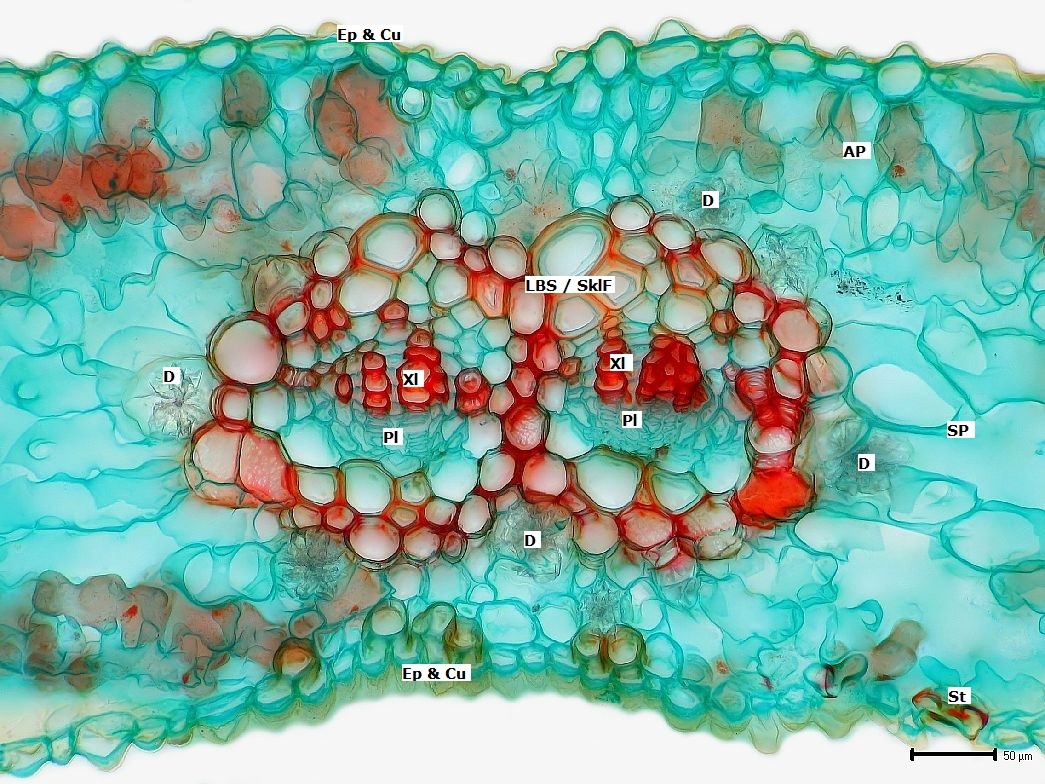

Zum Schluss nun die Blattspreite. Im Ginkgoblatt teilen sich die Leitbündel gabelförmig immer weiter auf, was sich auch mit dem bloßen Augen erkennen lässt. Somit finden sich auch in den Schnitten entsprechende Gabelungen.

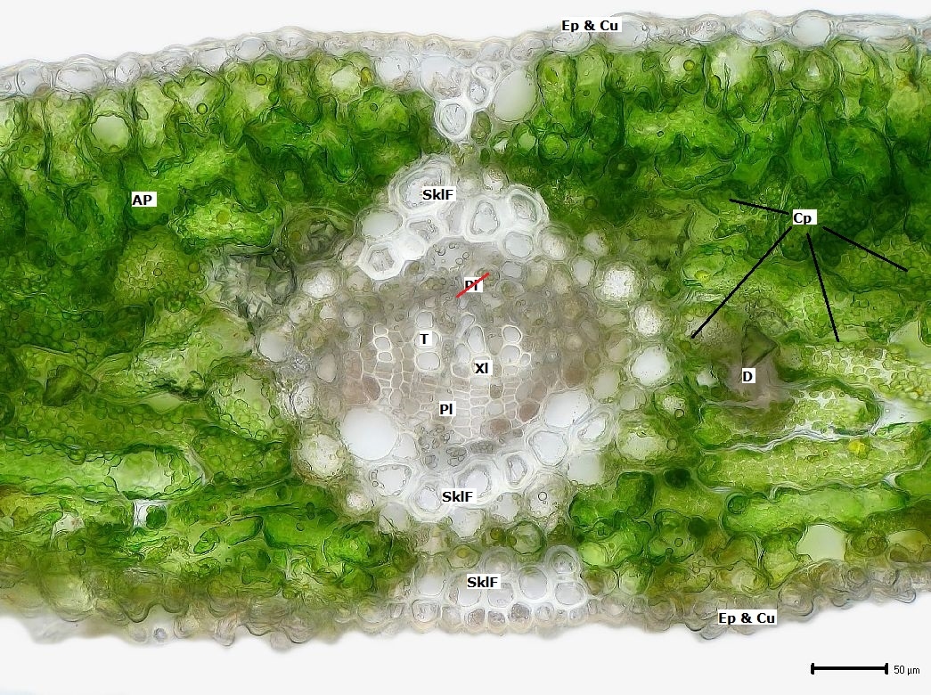

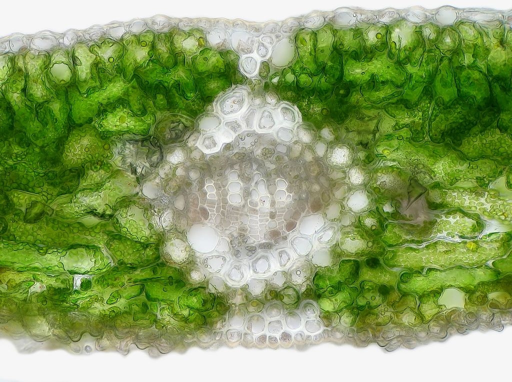

Bilder 24a-d: Querschnitt durch den Blattspreit mit Leitbünde, Bilder 24a & b ungefärbtes Frischmaterial, Bilder 24b &d mit Beschriftung; Vergrößerung 200x, Stapel aus je 28 bzw. 24 Bildern
Eingebettet in ein dichtzelliges Assimilationsparenchym, das in der Blattmitte von einem nur wenig lockereren Schwammparenchym unterbrochen wird, liegt ein Leitbündel in seiner auch hier vorhandenen Leitbündelscheide. Die von Transfusionstracheiden gebildet bzw. unterbrochen wird. Im Mesophyll wieder viele Calciumoxalat-Drusen.

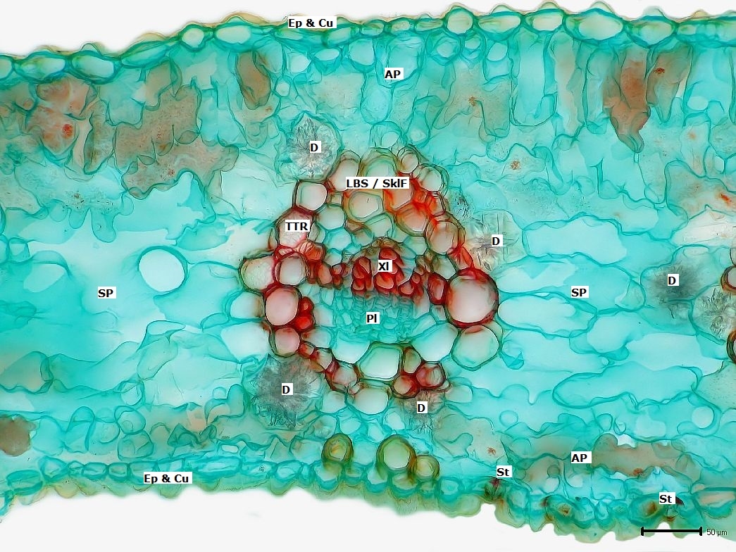

Bilder 25a-c: Leitbündel knapp oberhalb einer Gabelung, Bild 25a ungefärbtes Frischmaterial, Bild 25c mit Beschriftung, Vergrößerung 200x, Stapel aus je 15 bzw. 29 Bildern
Die Leitbündel haben bereits eine eigene, in der Mitte aneinander liegende Leitbündelscheide, der generelle Aufbau entspricht dem des einzelnen Bündels.

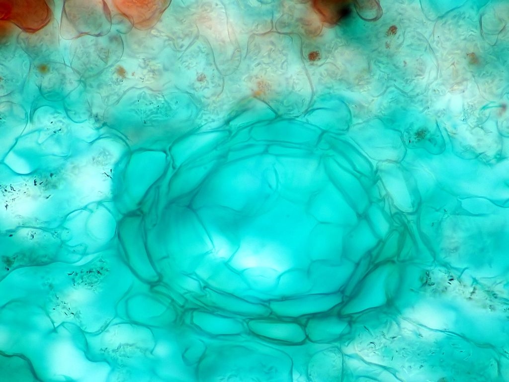

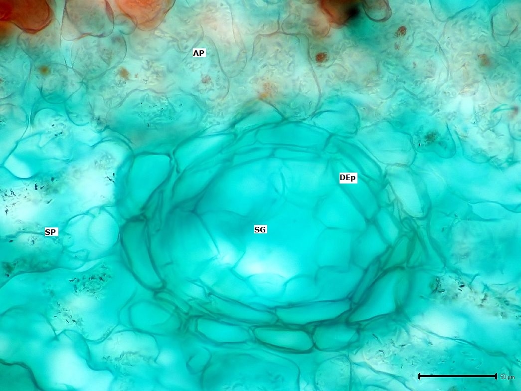

Bilder 26a,b: Auch in den Blättern gibt es Sekretgänge, Bild 25b mit Beschriftung; Vergrößerung 200x, Stapel aus je 10 Bildern
Der Gang ist schräg getroffen und sieht daher so aus, als ob er unten geschlossen wäre. Der Aufbau ist der gleiche wie bei den Sekretgängen des Sprosses und des Blattstiels, nur ist der äußere Zellring hier nicht sklerifiziert.

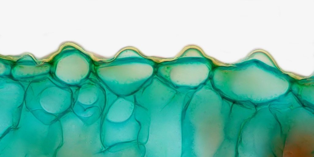

Bilder 27a,b: Epidermis und Cuticula, Bild 27b mit Beschriftung; Vergrößerung 400x, Stapel aus je 10 Bildern
Auf der einreihigen Epidermis sitzt eine ca. 2 µm dicke Cuticula.

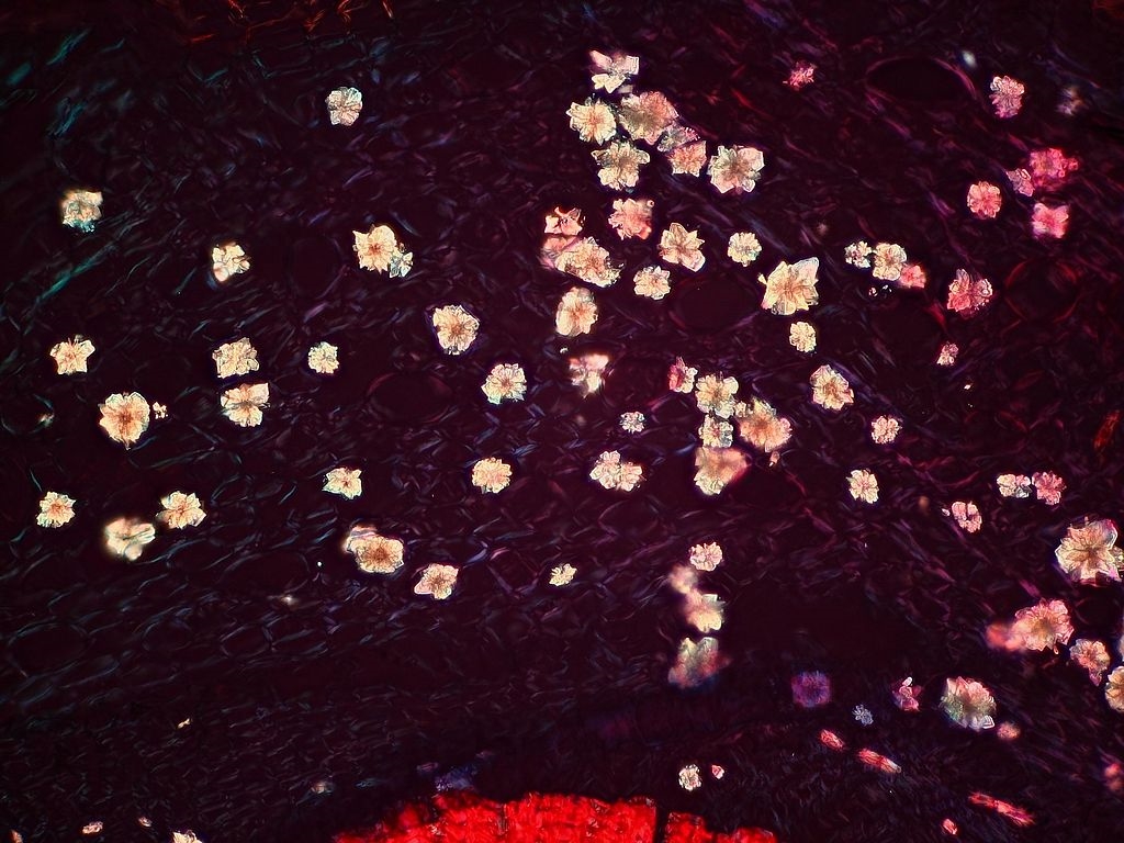

unten nun die gewünschte Aufnahme in polarisiertem Licht bei gekreuzten Polfiltern.
Bild 29: Rindenparenchym des Kurztriebs in polarisiertem Licht, Vergrößerung 100x, Stapel aus 25 Bildern

Bis letztes jahr habe ich eigendlich immer an einem Abend vom Schnitt über Fixierung, Färbung und Eindecken "durch gearbeitet", so dass auf das Fixieren nur etwa 20 Minuten entfallen sind und in der Regel habe ich bei Material mit Sekretgängen höchsten mal mit Klorix (1:4) gespült.
Mittlerweile lässt mir der Job weniger Zeit und dadurch streckt sich die Präparation über mehrere Abende oder ein Wochenende. Also bleiben die Schnitte schon mal 12 bis 24 Stunden im AFE und nach dem Einsatz von Klorix bleiche ich die Schnitte nochmal mit Chloralhydrat - auch für 7 bis 24 Stunden, je nach dem, wie es meine Zeit erlaubt.
Ich habe festgestellt, dass die längeren Verweilzeiten in den Lösungen oft zu besser differenzierten Färbungen führen. Gut Ding will Weil haben. :)
Ronald Schulte
Jörg,
Stimmt genau. Bei mir ist es immer so das ich die komplette Mauser, die selbsverstandlich hier und da geöffnet sind um das Fixiergemische besser zugänglich zu machen, so fünf bis sechs Monate in z.B. Bouin fixiere. Das spätere Farb Resultat wird nicht schlechter sondern besser ist mein eindruck.
Auch die mehrfach-Farbungen die viele stufen haben werden meist besser Differenziert wie die eintopf-Färbungen. Die sind zwar viel schneller und einfacher durch zu fuhren, sind aber qualitativ auch schlechter.
Grusse Ronald
