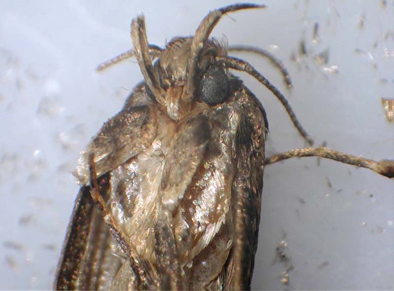

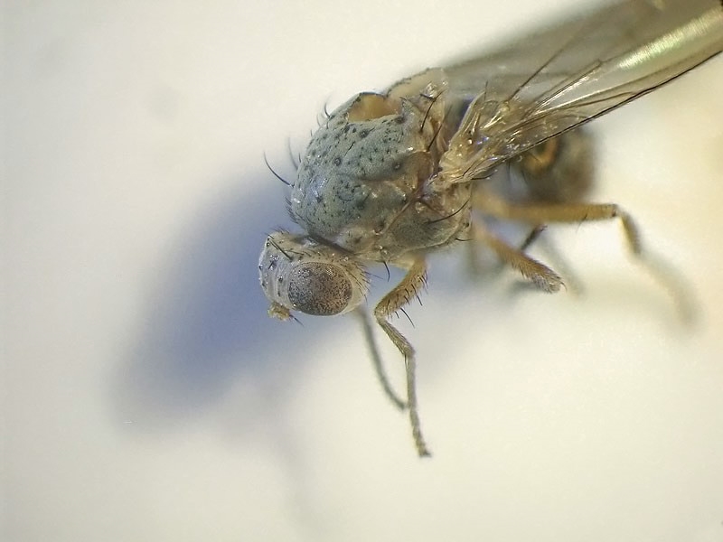

Hallo Wolfgang
ich kann Mike nur zustimmen, einfach mal probieren. Einer meiner ersten Stacks war z.B. das hier
Ein weiterer mit dem MBS 10 das hier
Das mag nun alles nicht Weltklasse sein, aber es ist eben auch nicht so, dass gar nix geht. Gestackt wurde mit CombineZ. Es ist nützlich sich dort in der Hilfe mal die Kapitel " Aligning Frames" und " Trouble shooting do stack" angedeihen zu lassen.
Viel Spass und Erfolg wünscht

na dann möcht auch ich meine Ergebnisse mit dem Stemi kurz demonstrieren (gestackt mit Combine ZM):
Schönen Wochenbeginn,Manfred
