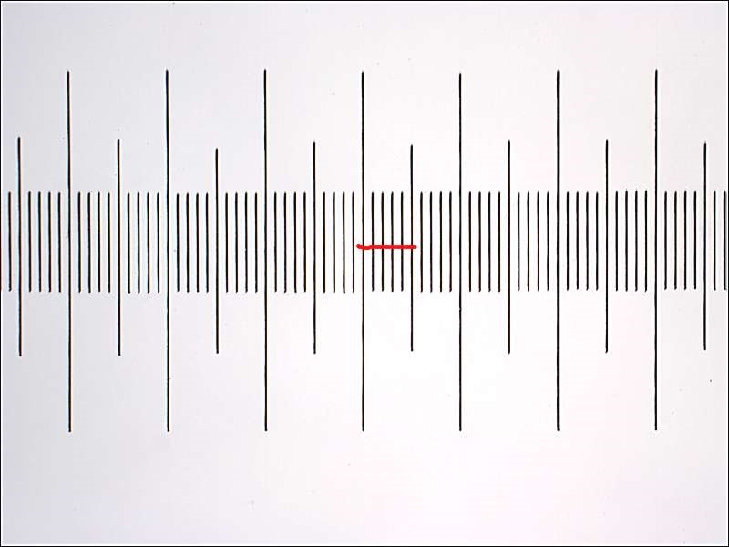

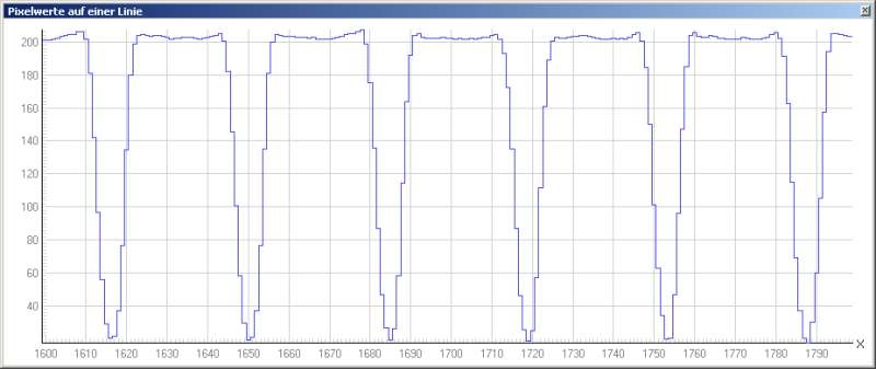

mit dem Programm Fitswork, in der Astronomie gut bekannt, kann man Strecken vermessen. Hier zunächst ein Objektmikrometer mit üblichen 10µm Teilstrichen.
Unter dem Punkt "Spezial" gibt es die Funktion "Pixellinie als Diagramm anzeigen". Im 1. Bild als rote Linie gekennzeichnet.
Im Diagramm ist dann pixelgenau die Strecke dargestellt. Nun kann man per Dreisatz auch 1µm Strecken ablesen (falls die ges. Auflösung es zuläßt).
Vielleicht hilft das.
