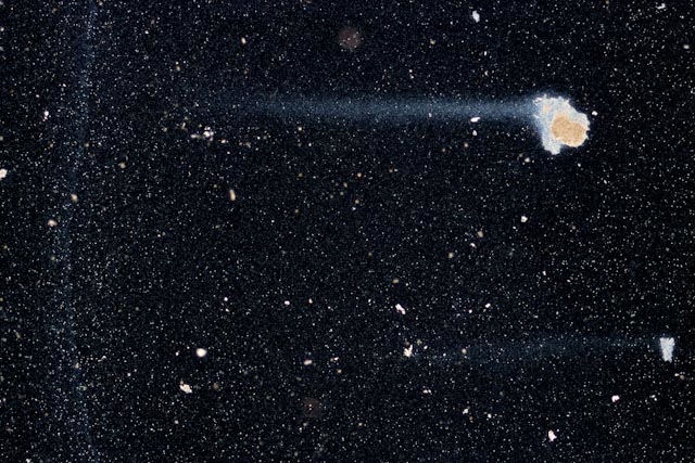

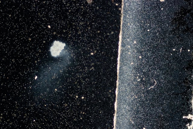

In einem Gartenteich hatte sich ein dichter, grüner Belag gebildet. Nach Auskunft der Besitzerin von einem Tag auf den anderen. Ich nahm eine Probe mit, und das hier hab ich gesehen. Vor allem wegen der Kleinheit habe ich sie nicht so richtig im "Wassertropfen" finden können. Frisch gefangen bewegen sie sich ziemlich schnell hin und her. Manche, wenn sie schnell schwimmen, haben auch eine etwas längliche, trapez-korkenförmige Form.
Sie treten wirklich in Massen auf. links 40x Hellfeld, rechts 10x Dunkelfeld
100x Hellfeld Öl. Das beste, was ich herausholen konnte. (mit dem Fotografieren muss ich noch ein bisschen üben, das ist neu für mich)
Noch ein paar andere Beleuchtungsverfahren: links 100x Phasenkontrast, um auch die Geißeln zu zeigen, möglicherweise sind diese schon etwas degeneriert, nach 2 Tagen Gefangenschaft. rechts 63x trocken, Primär-Fluoreszenz 450nm, das zeigt wohl, dass das Grüne tatsächlich eine Sorte Chlorophyll ist.

Hallo Udo,
das sieht für mich, unter Vorbehalt, nach Ochromonas (syn. Poterioochromonas), einer Chrysophycee, aus. Holger, was meinst Du?

Udo Hammermeister
Ja, Goldalgen ist sicher die richtige Richtung. Die Grünfärbung geht ein wenig nach braun-gelb; das sieht man deutlich unter dem Okular, die Farben der Fotos sind mit Vorsicht zu genießen. Hier noch ein paar Beschreibungen, die sehe ich auch besser mit den Okularen als auf den Fotos: Je Zelle gibt es ein Chloroplast, der schalenförmig die eine Hälfte ausfüllt, die andere Hälfte ist ziemlich klar. Das sieht man auch schon gut auf Foto 1. Auffällig ist auch ein kleiner dunkel(blauer) Fleck am Rande jeder Zelle. Die Größe ist bis 5μm doch ziemlich winzig. Eine der Goldalgen Chromulina käme auch in Frage.
