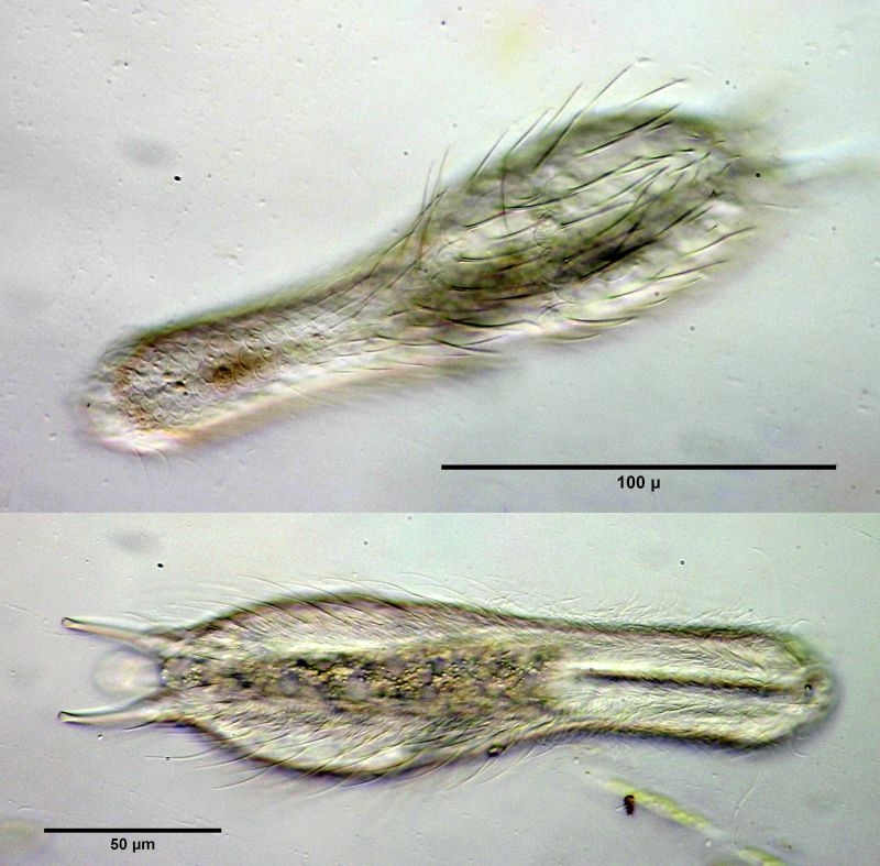

Vor einiger Zeit hatte ich das Glück, einen Ch. maximus in dieser Phase beobachten zu können.
Bild 1: Ch. maximus; oben in vivo, Stack aus zwei Schärfeebenen; unten gefärbt mit Methyl-Grün; PL40
Sp: Spermapakete; X: X-Organ; Ez: Eizelle; rb: Restkörper (residual body)
Da Gastrotrichen zellkonstante Lebewesen sind, war es eine Überaschung, dass sich im Laufe ihres Lebens neue Organe bilden konnten, Das Ovar von Süßwasser-Gastrotrichen besteht bereits beim Schlüpfen des Tieres aus beidseitig je 8 Zellen, aus denen sich dann die Eier entwickeln. Nach der Ablage von 4 Eiern beginnen sich einige der posterioren Zellen der verbleiben sechs Zellen zu teilen und formen beiderseits eine Zyste, in die sie ein Sekret unbekannter Funktion abgeben. Diese beiden kugelförmigen Gebilde werden X-Organ genannt, dessen Funktion bei der Fortpflanzung wohl immer noch unbekannt ist. Im unteren Teilbild von Bild 1 ist gut zu erkennen, dass sich keine Zellkerne im inneren des X-Organs befinden. Lediglich randständige Kerne sind vorhanden.
Gleichzeitig werden beidseitig des Darms in der Körpermitte Spermapakete in Zysten gebildet, die aus max. 16 Spermatozoen bestehen. Das linke Spermapaket in Bild 1 besteht – nach meiner Zählung – bereits aus 8 einzelnen, fadenförmigen Spermatozoen. Ich nehme deshalb an, dass noch eine Teilung aussteht. Das rechte Spermapaket ist bereits freigesetzt und liegt etwas dorsal zu der ursprünglichen Zystenposition. Die leere Zyste verbleibt als ein Restkörper (residual body) im Gewebe und löst sich später auf.
Die einzelnen fadenförmigen Spermatozoen haben eine Größe von ca. 6,5µ x 0,5µ und sind, wie die Kernfärbung nachweist, vollständig mit Kernmaterial gefüllt. Sie sind unbeweglich und es konnten keine Organe zur Fortbewegung gefunden werden. Deshalb ist es noch unbekannt, wie sie an einen Fortpflanzungspartner weitergegeben werden können. Eine Selbstbefruchtung findet, wie in Kulturexperimenten nachgewiesen, nicht statt.
Gleichzeitig mit den Spermapaketen reifen weitere Eizellen aus, die wohl von einem Partner befruchtet werden müssen. Gastrotrichen in dieser Lebensphase sind also wohl echt Zwitter.
Die Artbestimmung bei Gastrotrichen ist immer recht problematisch, da innerhalb der Arten meist eine große Variabilität existiert. Auf dieses Problem bin ich auch bei dem oben vorgestellten Exemplar gestoßen:
Bild 2: Ch. maximus in vivo; oben dorsal, unten ventral
In der dorsalen Ansicht erkennt man die typische Bestachelung des Rücken des Tieres. An Kopf und Hals sind die Stacheln aber reduziert oder ganz verschwunden. Dies entspricht nicht der Artbeschreibung von Ch. maximus bei Schwank [5].
Es existieren nur sehr wenige Chaetonotusarten, die eine so unterschiedliche Ausbildung der Stacheln zeigen (Sektion Heterospinosus), von denen aus unterschiedlichen Gründen keine Art in Frage kommt. Die Beobachtung der Schuppen des ventralen Zwischenfeldes (vZw) ist meist sehr schwer und gelang mir nicht (Bild 2, unten). Lediglich die Terminalplatten konnten erahnt werden. Auffallend war, dass die Zilienbänder sich, wie für Ch. maximus typisch, am Kopf verbreitern (oder verzweigen?). Eine zuverlässige Artzuschreibung war nur durch eine genaue Schuppenanalyse möglich.
Die folgenden Bilder sind aus den Ergebnissen von drei Individuen der selben Art entstanden, bei denen ich die Schuppen wie in https://www.mikroskopie-forum.de/index.php?topic=26302.0 gezeigt, abgelöst und gefärbt habe.

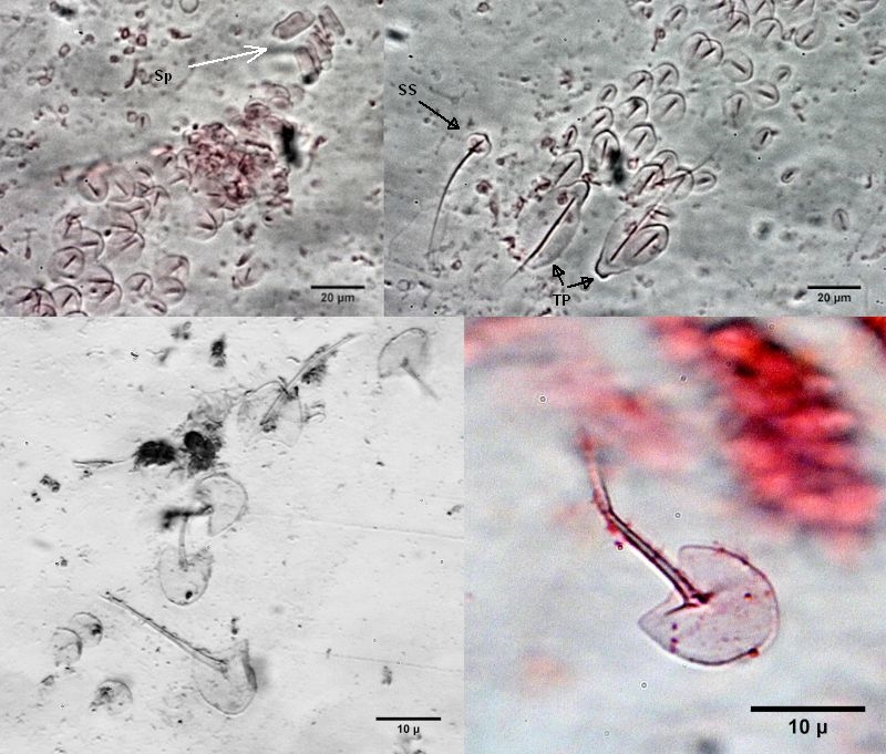

Bild 3: Ch. maximus Schuppenpräparate
Sp: Querspangen; TP: Terminalplatte; SS: Sinnesschuppe
Bei einem Exemplar gelang es, die Beschuppung des vZw einigermaßen ungestört zu erhalten (Bild 3, oben). So konnten die für Ch. maximus typischen 9 Querspangen beim Kopf dargestellt werden. Ebenso arttypisch sind die großen Terminalplatten, die runden, kurzbestachelten Zwischenschuppen und die Sinnesschuppen. Bilder 3, unten zeigen die dorsalen Rückenschuppen, deren Form ebenfalls Ch. maximus entspricht.
Alle bei Schwank aufgeführten Artmerkmale – mit Ausnahme der Hals- und Kopfstacheln – sind also erfüllt. Deshalb halte ich die vorliegenden Tiere für Ch. maximus.
Ein Hinweis auf die große Variabilität von Ch. maximus findet sich auch bei Schwank:
"Die genaue Variabilitätsbreite dieser variablen und häufigen Art ist noch unbekannt. Es werden laufend neue, +/- abweichende Sonderformen gefunden, vor allem Mischformen zu den Serien laroides und similis/heterospinosus, was die Artabgrenzungen weiter erschwert (eigene Funde)."
Ich glaube, dass eine Artbestimmung im Amateurbereich bei Gastrotrichen immer mit einer mehr oder weniger begründeten Vermutung enden muss. Endgültige Gewissheit ist wohl den erfahrenen Profis vorbehalten.

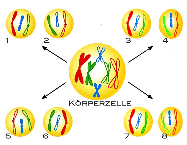

Das ergibt sich ganz einfach aus der Anwendung der 3 klass. Vererbungsregeln von MENDEL.
Gegeben sei ein hypothetischer diploider Organismus, der 3 Chromosomenpaare in jeder Körperzelle besitze. In dem unten stehende Schema ist das der Zellkern in der Mitte.
In den Keimdrüsen, egal ob Hoden oder Eierstock, findet durch Meiose eine zufällige Verteilung dieser 6 Chromosomen auf die Keimzellen statt  (wobei natürlich die homologen Chromosomenpaare auf die Tochterzellen verteilt werden). Folglich können 2hoch3 = 8 genetisch unterschiedliche Keimzellen mit je 3 Chromosomen entstehen,  von denen sich zwei wiederum durch Befruchtung zu einer Zygote zusammenschließen.
Beispiel:
1.Nehmen wir an, das rote Chromosomenpaar enthält ein Gen für einen Abwehrstoff, das Allel für den Abwehrstoff sei rezessiv (das rezessive Allel sei das rot durchscheinende).
2.Nehmen wir an, das grüne Chromosomenpaar enthält ein Gen für den Nahrungserwerb, das Allel für Pflanzenfresser (grün massiv) und das Allel für die möglichkeit der Verdauung tierischer Kost (grün durchscheinend) seien intermediär zueinander, der heterozygote Genotyp sei dann Allesfresser.
2.Nehmen wir an, das blaue  Chromosomenpaar enthält ein Gen für Stacheln bzw. deren Länge, welches entsprechend dominant-rezessiv vererbt werde.
Der Elter  demzufolge hätte keinen Abwehrstoff, wäre Allesfresser und bestachelt.
Ein Nachkomme aus der Kombination der Keimzellen (2) und (4 ) könnte einen Abwehrstoff produzieren, wäre Pflanzenfresser  und unbestachelt.
Ein Nachkomme aus der Kombination der Keimzellen (6) und (6 ) könnte keinen Abwehrstoff produzieren, wäre Pflanzenfresser  und bestachelt.
usw.
D.h. es besteht eine sehr große Wahrscheinlichkeit, dass die Nachkommen andere Eigenschaften als der eine Elter aufweisen.
