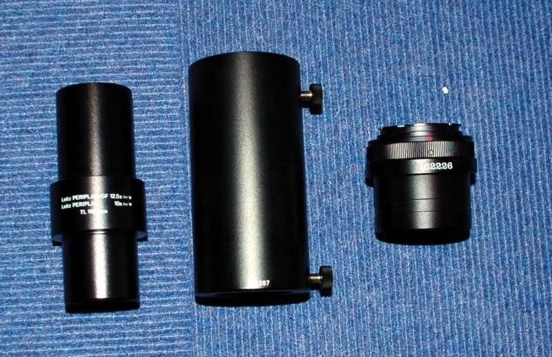

Hallo!
ich habe eine Frage zu einem unbekannten Fotoadapter von Leitz ( an einem Dialux EB ), vermutlich noch aus der Ära der analoges SLRs.
Es handelt sich um drei Teile, im/am oberen Teil befindet sich eine Optik sowie ein mir nicht bekanntes Kamerabajonett, in den unteren beiden Teilen befindet sich keine Optik.
Meine Frage lautet:
Kennt jemand diese Einzelteile? Kann ich diese Teile ( auch die Optik ) ggf. noch zur Adaption einer digitalen SLR verwenden? Wie kann man ggf. herausfinden, für welchen Kamerahersteller das Bajonett gedacht ist?

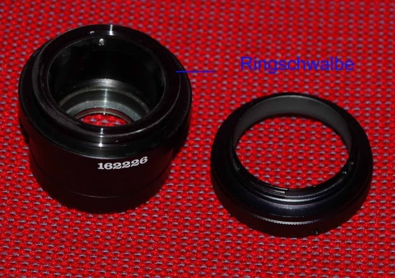

Das Bajonett

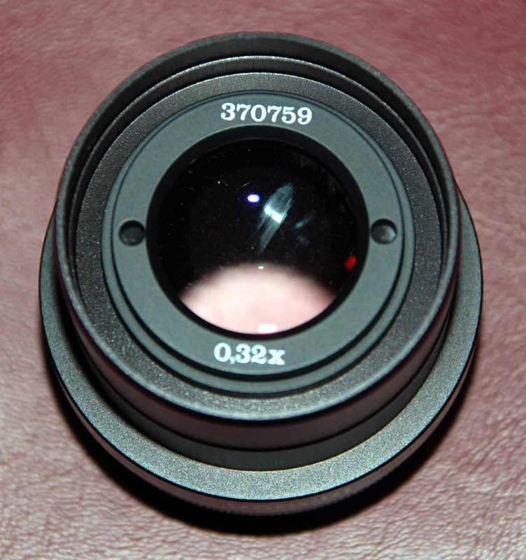

hier noch einmal das gleiche Teil (von "unten" mit der Linse )

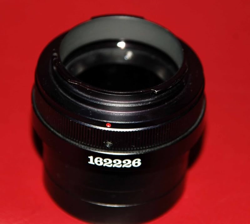

Hier noch die Aufschrift auf dem untersten Teil ( in dem sich aber keine Optik befindet ):
kannst du den Ring mit dem Kamera-Bajonett nicht abschrauben, es könnte ein T2-Adapter sein,
der Anschluß des Systems steht oft auf de Stirnseite.
Ich bin sogar ziemlich sicher, daß es einer ist!
Es könnte sich unter umständen um ein Contax-Bajonett handeln, aber T2-Adapter gibt es für diverse DSLRs.

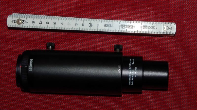

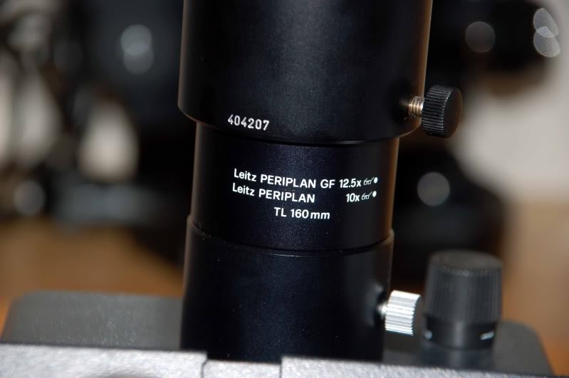

P.S.:In den unteren Stutzen, der bei dir keine Optik hat, gehört wohl das Okular. Und zwar das, was aufgedruckt ist. Die Optik dazwischen wirkt wohl als Objektiv für die Aufsetzkamera.

Unten steht:
T-MD Japan
Dann ist es Minolta-MD-Bajonett!
Steck den Bajonettring wieder drauf, zieh die Madenschrauben los und dreh dann den Ring ab!

Links das "Teil" mit der Optik, oben mit Schwalbenschwanz.
Rechts der darauf sitzende ( oder gesessen habende ) Bajonettadapter.
Da läßt sich nichts mehr zerlegen....

Also der Schwalbenring läßt sich abschauben, wenn ihn nicht so ein Töffel festgeklebt hat.
Dann läßt sich auch ein Nikon-T2-Adapter draufdrehen. Oder du schraubst bei dem den Gewindeeinsatz raus und steckst das Nikonbajonett drauf.

Hallo!
Habe gerade innen noch eine Madenschraube entdeckt, wie ofensichtlich den ( aufgeschraubten? ) Schwalbenschwanzring finxiert. Nach Entfernen der Made ( schade! ) lkäßt sich aber der Schwalbenschwanz nicht abdrehen, leider mangelt es mir an meinem momentanen Aufenthaltsort an Keilriemen ( hab ich sonst natürlich immer dabei! )
Mal schauen, müßte ja auch im Schraubstock gehen....
