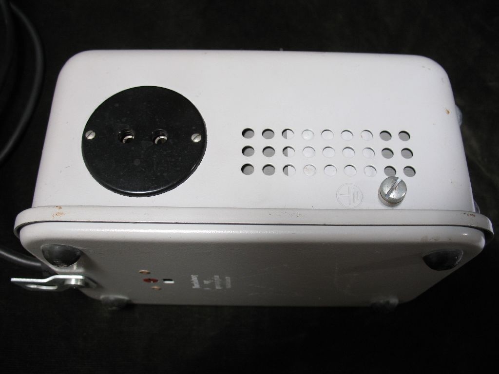

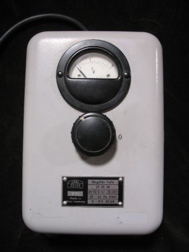

gestern nacht ist mir ein kleines Malheur passiert: Ich habe folgenden Zeiss Standard Regulier-Trafo geöffnet:

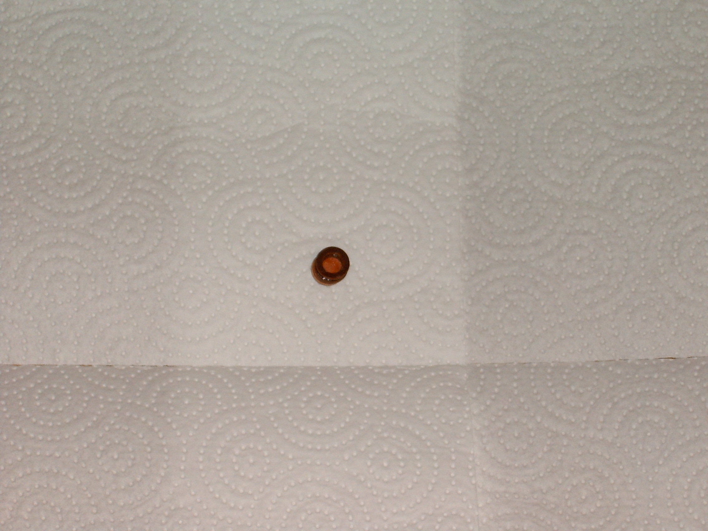

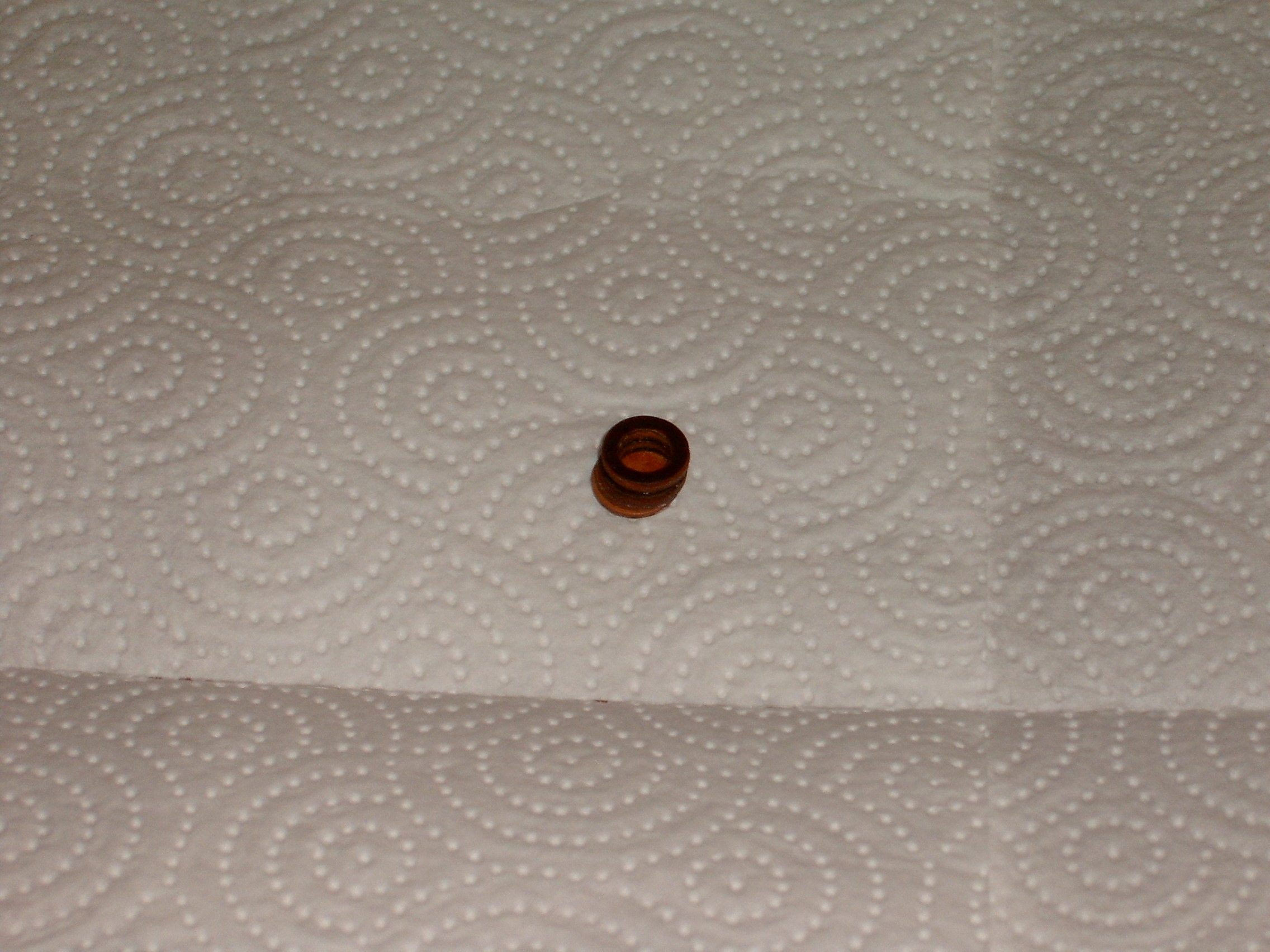

Dabei löste sich wohl im Innern des Trafos nachfolgendes Teil von irgendwoher bzw. ich habe im Innern dann nachfolgendes Teil lose liegend gefunden:
Nun habe ich folgende Vermutung: An dem im Innern des Regulier-Trafo-Gehäuses befindlichen und wie ein Scheibenwischer mechanisch mittels des Drehreglers der Spannungsversorgung über der Trafospulenoberfläche bewegbaren Metallarm ist eine Rolle mit einer Schraube befestigt. Über diese Rolle und dem Metallarm fließt der abzugreifende Strom ab. Nun hatte das oben dargestellte Teil das Gewinde der Schraube ummantelt, mit der die Rolle am Metallarm befestigt ist. Auf diese Weise wird verhindert, daß sich zwischen dem Ende des Schaubengewindes und der Trafospulenoberfläche ein Lichtbogen bilden kann.
Kann mir vielleicht einer von Euch meine Theorie bestätigen oder mir sagen, worüber das oben dargestellte Teil drübergestülpt oder wohin dieses angebracht werden muß? Wie und mit welchem Kleber ist das Teil an der entsprechenden Stelle zu befestigen? Ein Sekundenkleber auf Acrylatbasis wird hierbei wohl nicht geeignet sein?

Welcher Fehler lag denn vor, dass Du den Trafo öffnen musstest? So wie ich es sehe, ist das zwar ein Zeiss-Trafo, dürfte aber (fast) baugleich mit dem Leitz-Trafos älterer Bauart (z.B. für mein Ortholux 1) sein. (Unterschied: mein Leitz-Trafo hat ein Amp-meter.)
Ich könnte mal einen öffnen (ich habe zwei), um nachzusehen, womit der Strom vom ,,Drehwiderstand" abgenommen wird.
Gruß Carlos

Deine Fotos sind nicht sehr hilfreich. da der Maßstab fehlt. Das Braune sieht wie eine Pertinaxscheibe und ein Pertinaxring aus.
Mach noch mal ein Foto auf Millimeterpapier und eines des Trafo-Inneren, das wäre zielführender als das Außengehäuse.
Gruß   -   Werner
P.S. Einen Lichtbogen gibt es bei Niederspannung nicht, dazu sind über 30 V nötig.

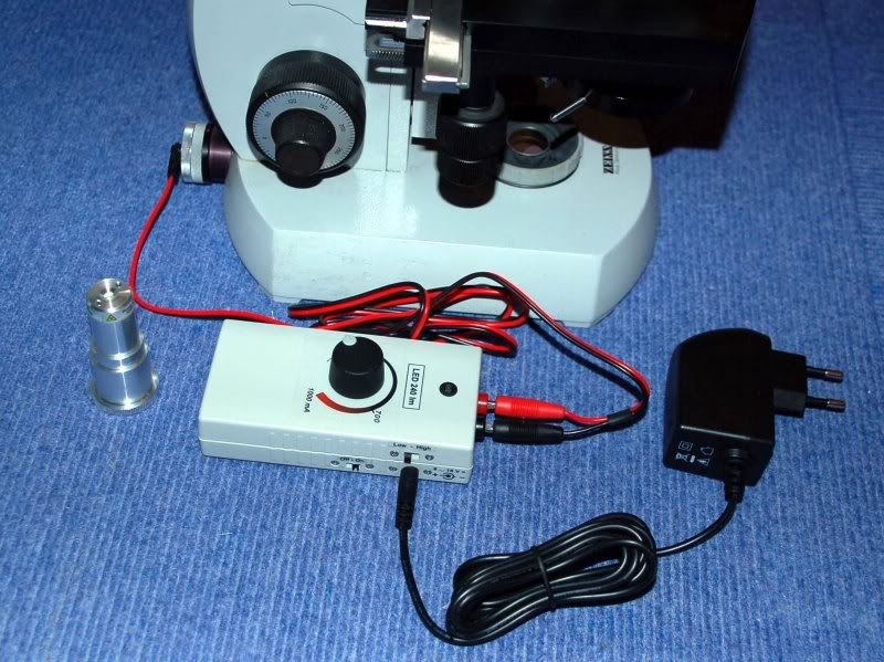

ich habe gerade meinen Leitz Regel-Transformator REDYX für 6 V 5 A oder 8 V 0,6 A Lampen geöffnet (gehörte zu einem Leitz Labolux 2, das ich vor dem Schrott-Container retten konnte). Der ist zwar sehr ähnlich aufgebaut, aber er hat keine Rolle für den Abgriff der Spannung von der Wicklung, sondern einen fest mit dem "Scheibenwischerarm" verschweißten oder vernieteten Kontakt, so wie es auch bei den alten Märklin Trafos ist. Ich würde mal sagen, wenn Du die Pertinax Scheiben "nach gesundem Menschenverstand" montierst, so daß sich die Rolle dreht und das Schraubengewinde nicht auf der Wicklung kratzt und auch sonst keine falschen Kontakte zustande kommen, dürfte nichts passieren.
Nebenbei: Für mein Zeiss Standard 14 habe ich mir eine Starlight LED Beleuchtung speziell für die Standard Serie gegönnt, war zwar ziemlich teuer, aber ich meine, es hat sich gelohnt (dafür habe ich auch das Mikroskop mitsamt einem Planobjektivsatz, Bino Tubus und Glarex + 2 x 10 x Kpl + 2 x 12,5 x Kpl umsonst bekommen und ebenfalls vor dem Schrott Container gerettet). Einsteckleuchte rausziehen, Starlight reinschieben, arretieren - fertig und einschalten.

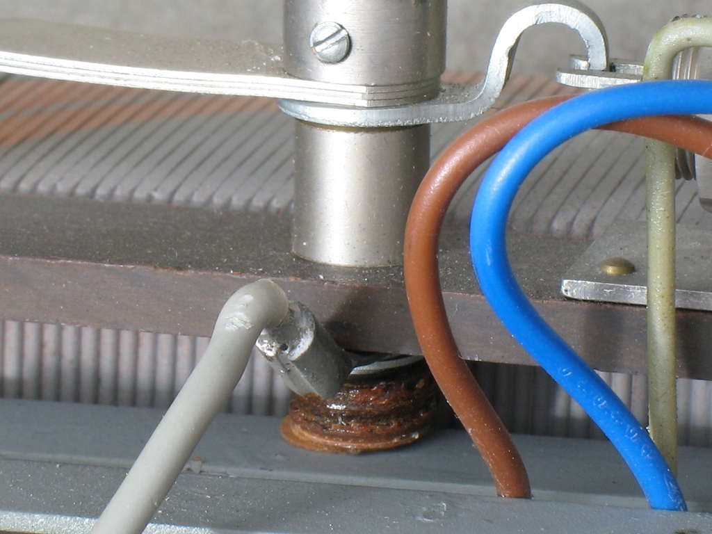

Hallo Pius,
es handelt sich um die Isolation zwischen Kern und Kabelschuh. Für einen Lichtbogen am Abnehmer ist der Abstand zu groß.

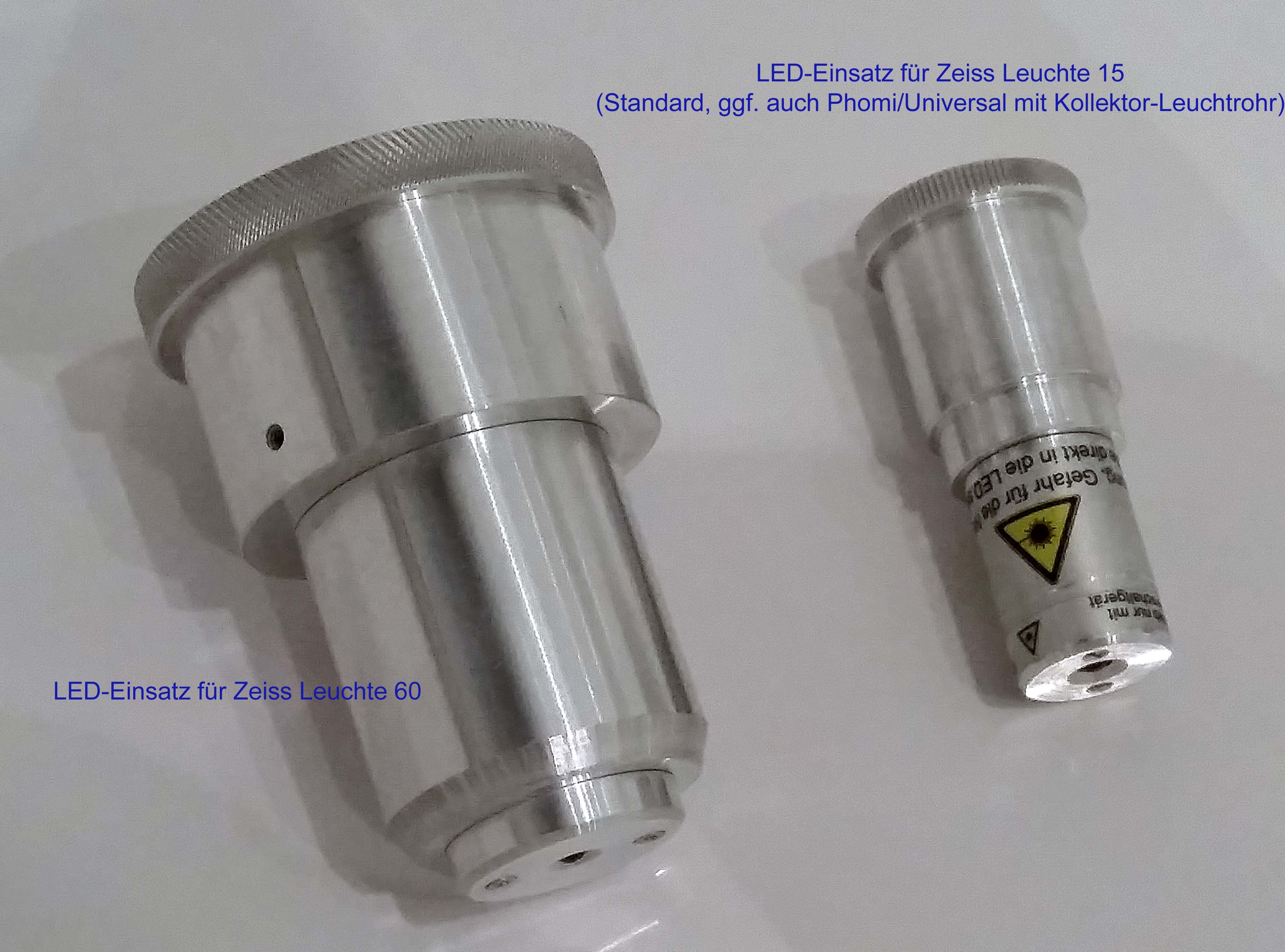

Das hier ist die "Starlight":
http://shop.starlight-sl.de/de/spezial-mikroskopbeleuchtung/65-led-durchlichtbeleuchtung-ml3.html
Ehrlich gesagt, da bekommt man (meiner Meinung nach) für das gleiche (oder allenfalls geringfügig mehr) mehr Geld Besseres. Was mich an der Starlight sehr stören würde, ist die unergonomische Anordnung des Potis hinten am Mikroskop. Damit würde ich auf die Dauer nicht arbeiten wollen. Das mag zwar bei einem "Reisemikroskop" praktisch sein, weil es eben nur ein kompaktes einiziges Teil ist, jedoch ist es für meine Begriffe recht unergonomisch für das normale Arbeiten am festen Arbeitsplatz.
Ich persönlich bin ja ein großer Freund der "Hiller-LEDs" und besitze sie mittlerweile für bestimmt 8 verschiedene Mikroskope (Ortholux, Standard, PZO, Axioskop, Amplival (2 verschiedene Versionen), Orthoplan (2 verschiedene Versionen)). Der Vorteil der Hillersches Beleuchtungen ist vor allem auch der, dass Herr Hiller individuell berät und einem je nach Bedarf und Geschmack die spezielle LED in Bezug auf Farbtemperatur und maximale Helligkeit heraussucht und anpasst. Preislich dürfte das Komplettset etwa in der Größenordnung der Starlight liegen, allenfalls geringfügig darüber, aber für die Differenz würde ich keinen Kompromiss eingehen. Ein weiterer großer Vorteil ist zudem, dass man das Steuergerät von Hiller natürlich universell einsetzen kann und dann für ggf. weitere Mikroskope, die man mit LED ausrüsten möchte, nur noch das zum Mikroskop passende LED-Modul benötigt.
Ich möchte damit die Starlight nicht schlecht reden, es gibt sicher auch Leute, die damit sehr zufrieden sind. Ich persönlich fände den Drehschalter hinten aber zu unpraktisch.
https://www.mikroskopie-forum.de/index.php?topic=1584.msg8301#msg8301
Lieber Herbert,
ZitatWie kann ich das verstehen??? als Nichtelektroniker. Und wo bekommt man soetwas?
Die Starlight ist eine LED, die auf einem Alukühlkörper sitzt, der genau in die Öffnung der CZ-Standardmikroskope passt (15 W-Leuchte), deshalb ist der Austausch natürlich schnell gemacht. Sie ist  - wie einige andere auch - ziemlich teurer. Es geht auch preiswerter, wenn man einen Mechanikus hat, der die Alu-Rohlinge dreht, die - wenn mans schön machen will - noch schwarz eloxiert werden.

VIELEN DANK. Das wird es wohl sein. Du hast das Rätsel gelöst.
Dazu habe ich noch eine Frage, die vermutlich auch jeder Elektroniker hier mir beantworten kann: Welchen Kleber darf ich verwenden, um das besagte Teil ankleben zu können? In meinem Fall hatte sich das blöde Resultat ergeben, daß dieses Teil in zwei Hälften auseinandergefallen war, d.h. in einen Stapel mit drei Ringen und in einen Stapel mit zwei Ringen und der Abdeckplatte. Außerdem sieht es so aus, als ob dieses Teil entlang einer Linie parallel zu seiner Zylindermittelachse mit der Trafoeisenoberfläche verklebt worden war.
Aber noch einmal einen herzlichen Dank an Frank D. *Platzhalter für Bier*.
P.S.: Ich hatte es schon mit einem Sekundenkleber auf Acrylatbasis probiert. Abgesehen davon, daß die Klebung nicht hält, habe ich hier hoffentlich keinen Fehler betreffend Brandgefahr, elektrische Isolationswirkung oder dergleichen begangen, indem ich diesen Sekundenkleber verwendet hatte.

Bei meinem Trafo ist es so, dass sich die Isolation mitdreht. Vielleicht versuchst Du es einmal so:
Den Trafo um 180 Grad drehen und die drei Ringe über die Befestigungsschraube des Kabelschuhs schieben. Dann den anderen Stapel mit Uhu Ring-an-Ring ankleben. Zum Kern hin nicht verkleben.
Das sollte funktionieren. Warum das Teil überhaupt verbaut ist? .... ich habe keine Ahnung. Aber früher war eh alles solider verarbeitet.

Als Kleber für Reparaturzwecke hat sich Pattex bei mir gut bewährt!
Gibt es in Braun und Klar.
Der Klebstoff bleibt etwas elastisch, ist also auch für Leder (Schuhe) verwendbar.
Das Lösungsmittel ist Ethylacetat (Essigsäure-Äthyl-Ester), verwendet man zum Entfetten und Verdünnen von älterem, eingedickten Pattex, auch zum Entfernen von Resten.
Aufgrund dieses Lösungsmittels muß man auch nicht so hundertprozentig entfetten wie bei Zweikomponentenklebern.
Eine andere Verarbeitung wie in der Anleitung angegeben ist für diese Zwecke angebracht:
Man schmiert nicht beide Flächen ein und preßt nach dem Trocknen, sondern fügt die Teile frisch zusammen und läßt das Lösungsmittel an Luft verdunsten. Die Klebestelle zieht sich zusammen und hält bombenfest. (Der Schuster macht das auch so)
Auf diese Weise habe ich sogar lockere Bodenfliesen auf der Fußbodenheizung klapperfrei befestigt.

vielen Dank für Deine Infos bezüglich eines Klebers. Kann man denn Pattex auch ohne weiteres zum Kleben im elektrotechnischen Anwendungsbereich verwenden (sprich gute Hitzebeständigkeit und Isolationswirkung)?
Netten Gruß,
PiusX
Werner
Ja, kann man. Pattex ist nichtleitend.
Außerdem sind die Drähte außen die Niederspannungswicklung.
Der Trafo bleibt unter 100 °C.
Gruß   -   Werner
