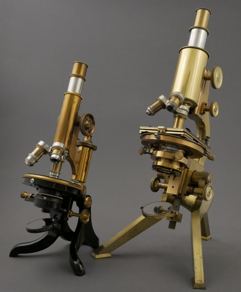

Ich kenne die genaue Modellbezeichnung nicht, es ist ein ähnlich dem Stativ DE mit englischem Dreibein, aber dickem Tubus. Ein Vorserienmodell.
Hubert

Nachdem nach dem Aussehen des erwähnten Mikroskopes gefragt wurde, hier ein paar Bilder davon. Zur besseren Vorstellung habe ich es im Größenvergleich mit einem etwas früheren Modell Leitz Ia mit ebenfalls englischem Fuß (letzteres gab es ab etwa 1900 bis WKII) abgebildet.
Leitz versuchte anscheinend durch Modellanpassung an den englischen Geschmack den dortigen Markt zu erreichen. Das sehr große Modell dürfte ein Vorserienstativ oder eine "Designstudie" sein, das nach meiner bruchstückhaften Kenntnis dann mit etwas geändertem Dreibein als schwarz lackiertes Stativ und schwarzem Tubus in vermutlich sehr kleiner Stückzahl gefertigt wurde. Das in der Diskussion anfangs erwähnte Stativ DE http://www.musoptin.com/item/labormikroskop-ernst-leitz-150563-1912/ ist nach meinem Eindruck nach genauerer Betrachtung in allen Proportionen etwas kleiner, nur der Kreuztisch scheint gleich zu sein.
Hubert
