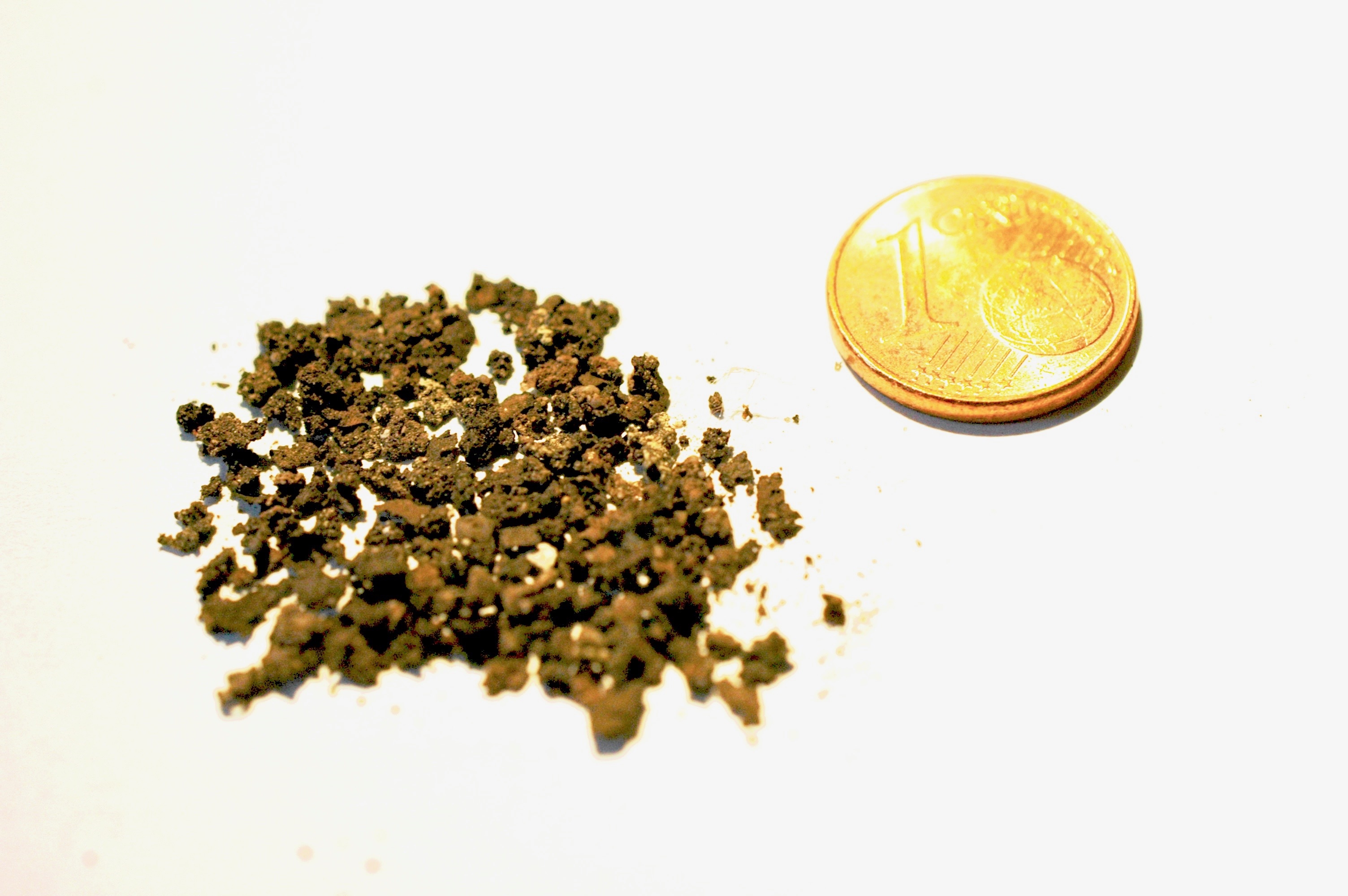

im Nachgang zu meiner Frage in Beitrag #30 ein paar zusätzliche Fakten mit Fotos einiger der vor einigen Jahren nach der Dachrinnenreinigung aufbewahrten größten Körnchen:
a) Hier die Körnchen mit maximalen Durchmessern von etwa 2....3 Millimeter (Nikon Mikro 40/2,8):

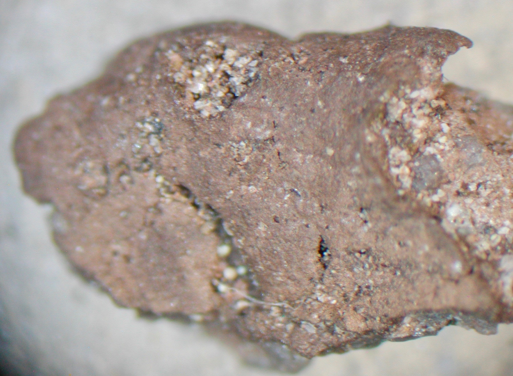

b) Eines der Körnchen im Stereomikroskop (etwa 20-fach):

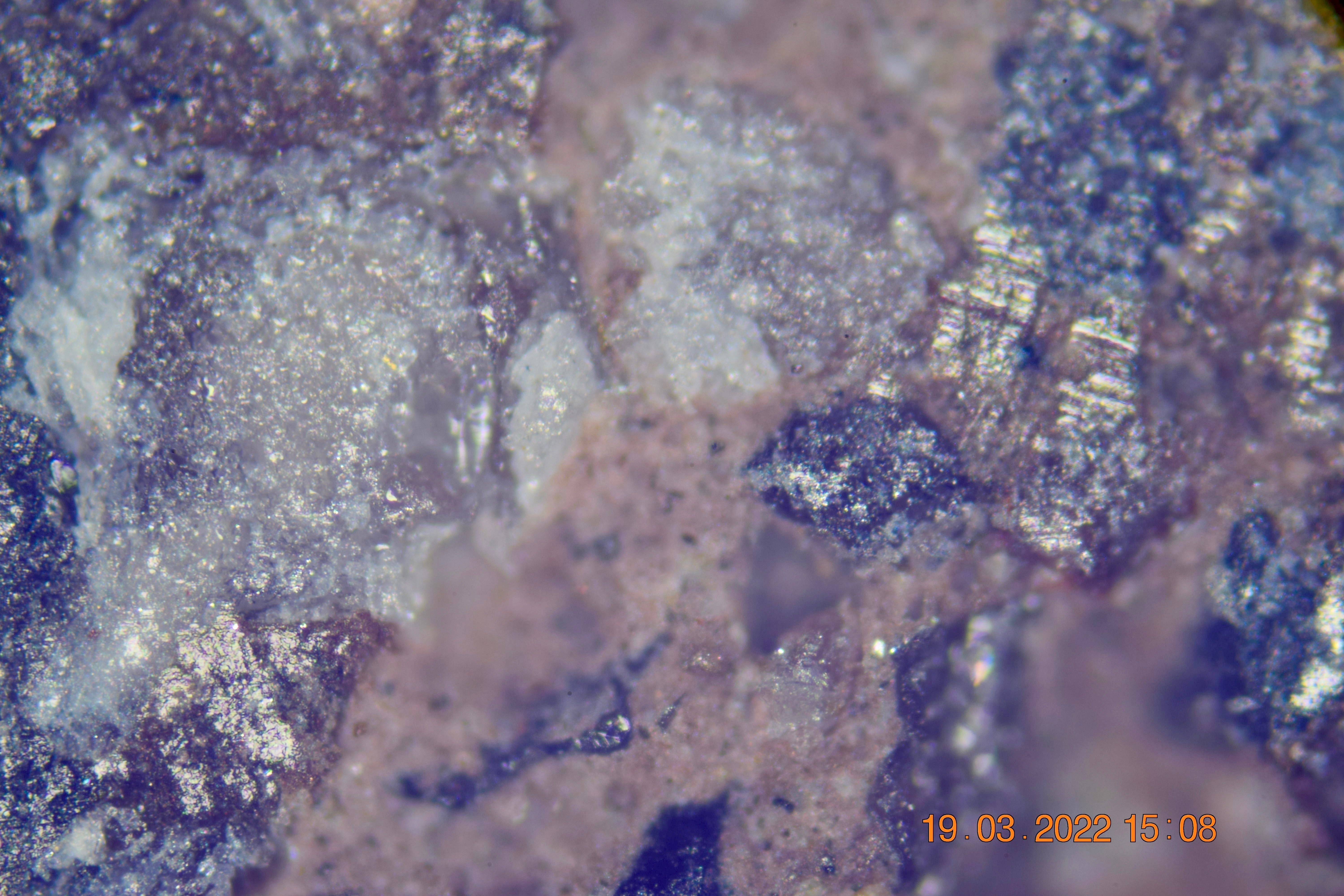

c) Ein kurzer provisorischer Anschliff im Auflicht (ZEISS Epiplan HD 4/0,1):

1. Da alle Körnchen magnetisch reagieren, kann es sich unmöglich um terrestrische Partikel handeln, die durch Wind auf das Dach getragen worden sein könnten. Auch können es keine Bruchstücke der Dachziegel sein, denn die enthalten m.W. keine nennenswerten ferromagnetischen Anteile.
2. Ein einfacher Anschliff zeigt im Auflicht metallisch glänzende Einschlüsse.

Hallo Gerhard,
das sind sehr sicher keine Meteorite oder deren Reste. Sie zeigen keines der typischen Merkmale. Magnetismus allein reicht nicht aus. Ferromagnetische Bestandteile sind in jedem Bausand zu finden und ganz sicher auch in den Zuschlagsstoffen von Ziegeln und Dachsteinen. Eisenteile kommen auch mit Feuerwerkskörpern auf Dächer und verrosten dort.
Was der Meteoriten-Natur auch widerspricht ist die Größe. In dieser Größenordnung verglühen Meteorite vollkommen. Kleinere Partikel von 0,2...0,4mm Durchmesser schmelzen komplett auf und landen als sogenannte "Sphärolithe" auf Der Erde, denn sie werden so stark abgebremst, dass sie schon in der Luft wieder erkalten. Sie zeigen dann aber im Gegensatz zu den irdischen Sphärolithen (Feuerwerksabbrand, Trennschleif- und Schweißkügelchen, Hüttenschlacken und andere Verbrennungsrückstände) eine einseitige Verformung, durch den Flug bei sehr hoher Geschwindigkeit als geschmolzener Tropfen.
Für mich sieh das nach verrosteten Eisenteilen aus, die sich mit Sand verbacken haben. Sag nicht, dass auf Deinem Dach keine Eisenteile sind (Antennenmasten, Blitzableiter, verzinkte Bleche, Leitern zu Schornsteinen, Schneefanggitter...)

Ja, die sehen wirklich nicht nach Meteoriten aus. Da ist ja fast jeder dritte Partikel in meinem magnetischen Sand ein weitaus überzeugenderer MM, und dort habe ich bis jetzt nichts gefunden. (Schon paar stundenlang gesucht)
Das sind bestimmt Partikel von Ziegeln oder halt Sylvesterrückstände, wie Gerd schon gesagt hat. Die sind einfach zu grob und rau, und nicht geschmolzen.
Das zweite Bild sieht fast aus wie'n Blähton Kügelchen.
