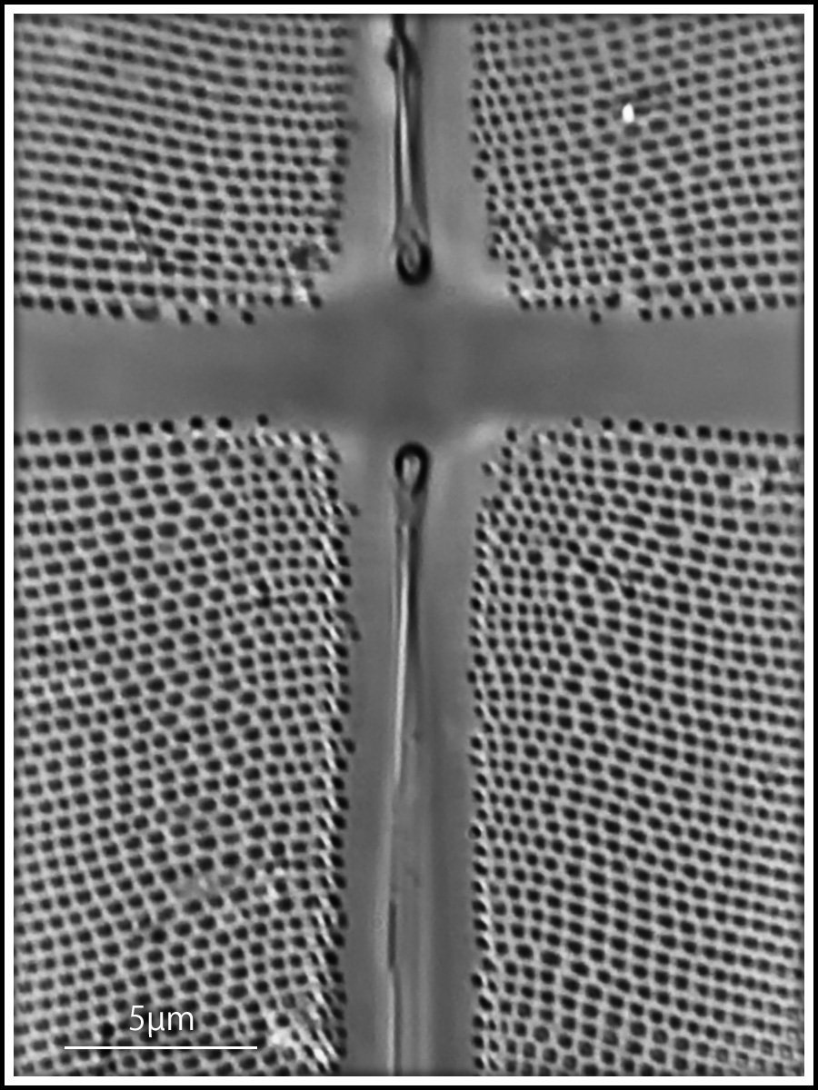

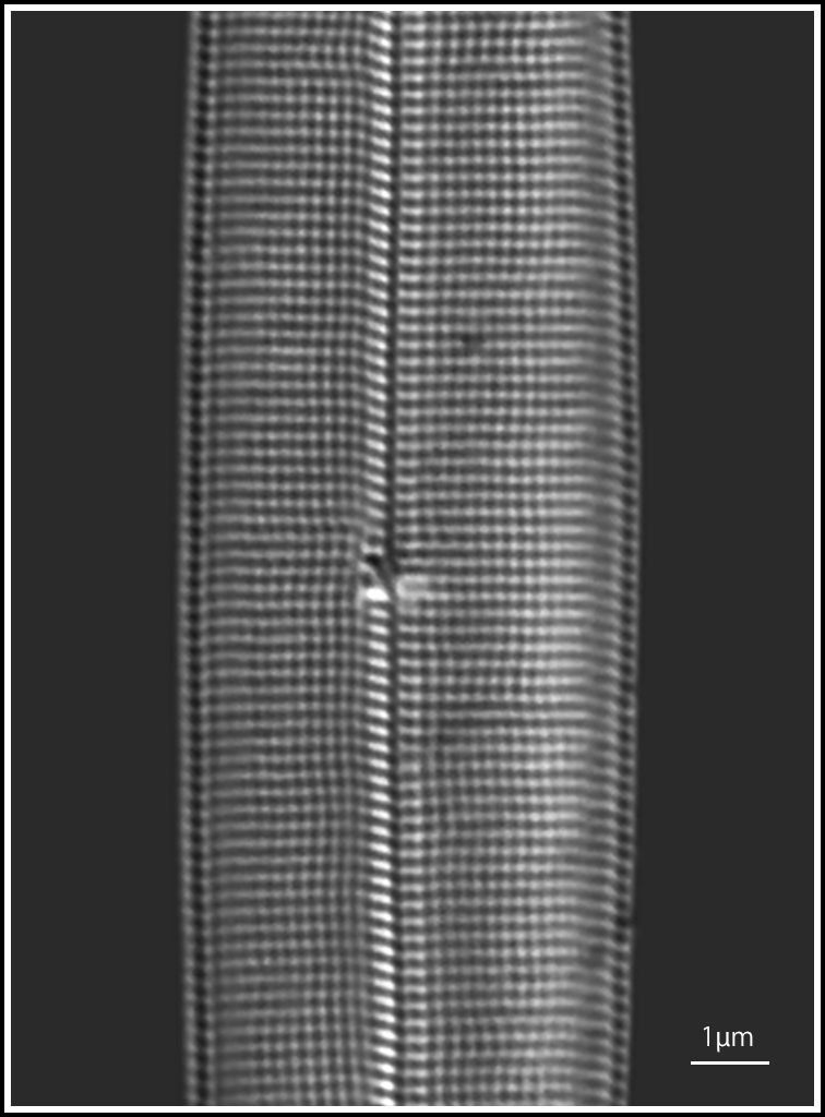

nachdem ich bei meinen letzten Versuchen mit der lieben Amphipleura nur einen einzelnen Objektträger zur Verfügung hatte, fand ich heute in der ersten Charge von Annes Diatomeen-Präparaten (Kentmere, fossil) ein Exemlar, das mir verglichen mit dem anderen Präparat die Poren geradezu entgegenstreckte. Da konnte ich nicht anders und musste wieder draufhalten...
Interessanterweise hatte dieses Exemplar trotz des besseren Kontrastes sogar die etwas geringeren Abstände der Poren - horizontal ~195nm und vertikal ~235nm.
Auf jeden Fall sieht man wieder einmal, wieviel das Präparat ausmacht.
SPlan Apo 100/1.4 + Kondensor immergiert, leicht schiefe Beleuchtung und nicht ganz "geschlossenen" gekreuzten Polfiltern.
Ausschnitt:
Grüße,
Bob
es hat sich doch gelohnt, das Foto zu machen und zu zeigen: Die Verbindung von Auflösung der Poren und ästhetischer Bildwirkung hat noch keiner so gut getroffen!
Peter Höbel hat doch mal die Brechungsindizes der verschiedenen Diatomeen gemessen, da kam bei raus, dass sie von Art zu Art unterschiedlich sind, aber auch, dass sie sich je nach Probe unterscheiden. Vielleicht hat Deine Diatomee gerade einen besonders niedrigen Brechungsindex, so dass viel Kontrast zustande kommt.

Hallo, vielen Dank für die Antworten!
@Bob - danke für dein Lob,  ich bin für mich mit dem Ergebnis auch sehr zufrieden, aber nach meinen Recherchen im Internet gehört hier die Krone definitiv einem anderen - ich erlaube mir, Peters Bild von seiner Homepage hier einfach mal zu verlinken:
http://www.mikroskopie-ph.de/Amphi-UV-03.jpg
Diese Aufnahme hatte er, glaube ich, nicht mal hier hin den Beiträgen zur Auflösung und Einbettung gezeigt, aber ich denke, da ist mein Ergebnis in jeglicher Hinsicht noch meilenweit davon entfernt (und alle anderen, die ich kenne auch).

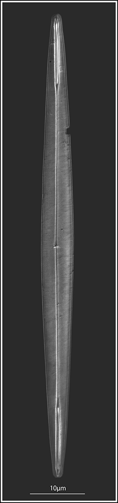

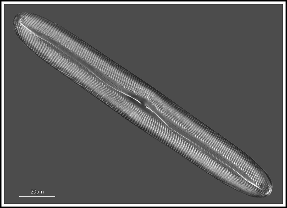

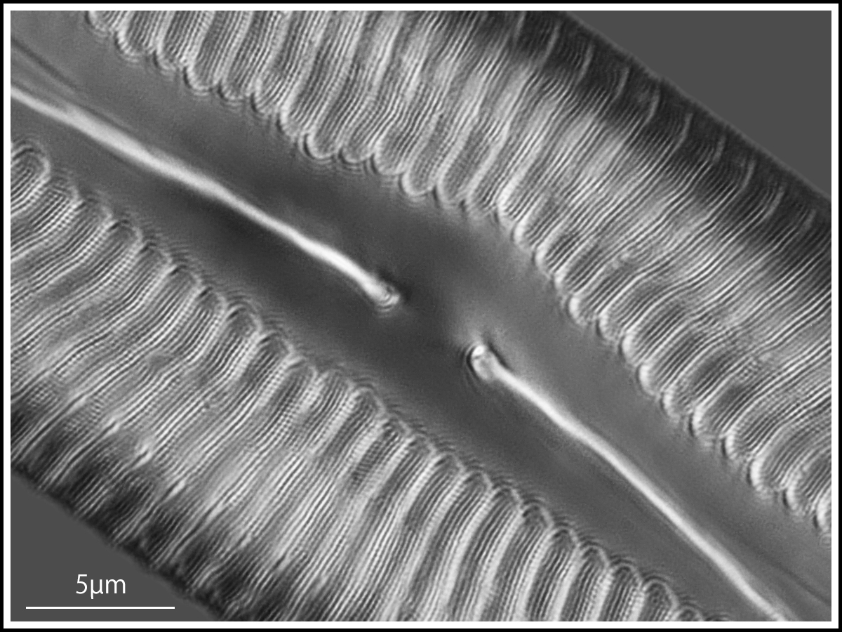

@Anne: Mit der Amphipleura ist mein Fotografie-Elan deine Präparate betreffend noch lange nicht erschöpft. Jetzt habe ich mir aber erstmal das mit Proben aus der Sammlung von Hartley vorgenommen. Hier die für mich erste Überraschung:
SPlan APO 60x, NFK 3.3x, D800 - Länge der Diatomee ~170µm
Pinnularia spec. ist mir ja schon x-mal über den Weg gelaufen, bis jetzt hatte sie mich wegen ihrer recht detailarmen Oberfläche noch nicht herzlich auf ein Photoshooting eingeladen. Aber Überraschung - man muss wohl nur genauer hinsehen!
Ausschnitt aus dem obigen Bild, Porenabstand ca. 170nm
Da sind doch tatsächlich Areolen! Zuerst dachte ich, es sind Interferenzeffekte irgendeiner Art, aber auf dem Foto sind ganz klar Poren erkennbar. Das wusste ich davor auch nicht.

Zitat von: sushidelic in März 24, 2017, 23:26:57 NACHMITTAGS
170nm
Michael, hör bitte auf so geringe Abstände aufzulösen, das gehört sich nicht und ist auch physikalisch nicht möglich!  ;D ;D ;D ;D
Auch wenn mich Diatomeen wenig interessieren: SUPER!
Christian
sushidelic
Hallo Christian,
danke für Dein Feedback - ich habe gerade noch mal nachgemessen, die Abstände sollten so etwa zwischen 190 und 170nm variieren, aber ob man sie als "aufgelöst" bezeichnen kann, wage ich nicht zu sagen, da gibt es ja klare Definitionen bzgl. Trennung etc. Zumindest kann man die Struktur verstehen, und das hatte ich so bei einer Pinnularia (hier virilis?) noch nicht gesehen. Im Okular war auch nur erkennbar, dass da etwas ist, erst die Fotos zeigten dann die Details.
Das 60er hat eine Apertur von 1.4, und mit dem 3.3er NFK scheint es noch besser auf dem Chip aufzulösen als mein 100er. Ein tolles Objektiv!

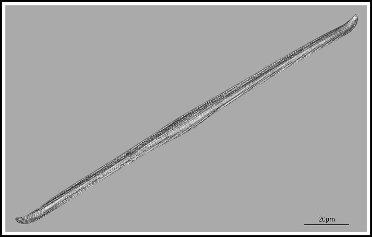

Hier gleich noch hinterher ein weiteres Bild vom selben Objektträger - vermutlich eine Nitzschia Rhopalodia (geändert dank Annes Hinweis), fast wie eine Schlange zwischen den anderen Diatomeen

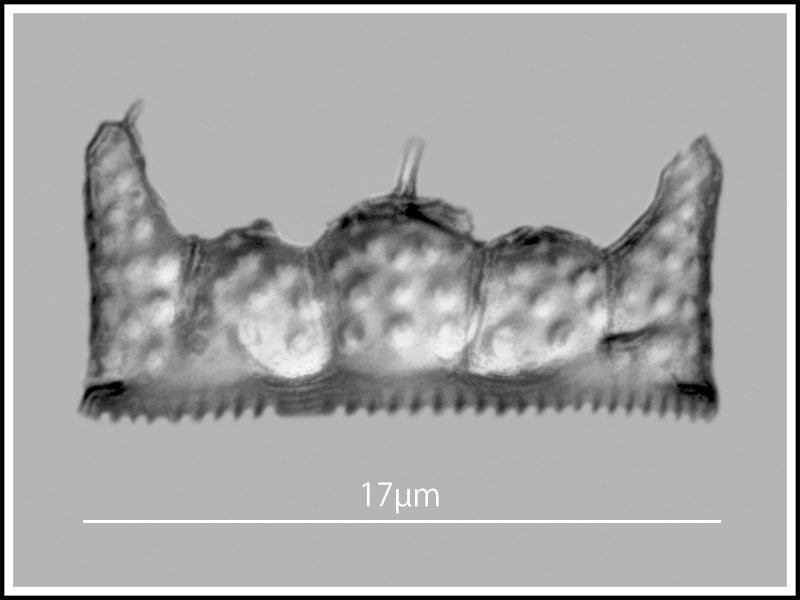

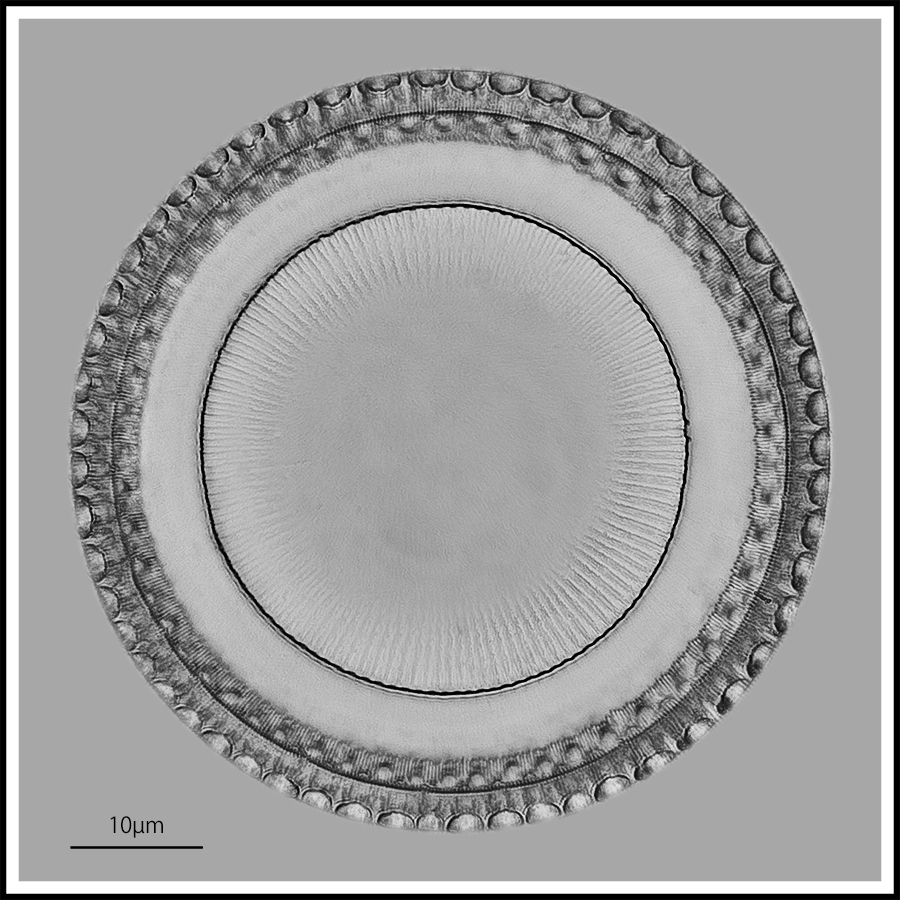

Weiter geht die Reise nach Russland - hier wollte ich auch mal meine Solodarität mit den ganz kleinen kundtun, nachdem mir diese "Mini-Biddulphia(?)" unter das Okular kam
Kein sonderlich gutes Foto, aber ich fand die Kleine herzerwärmend.
Und noch ein Mandala zur Nachtstunde:

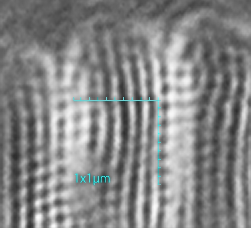

Deine Bilder sind wirklich ,,profihaft". Sie gefallen mir außerordentlich gut. Die Feinstruktur ist, bis auf das ,,Krönchen", in allen Bildern sauber aufgelöst. Besser geht es m.E. lichtmikroskopisch (ohne UV) nicht.
Zitat... ich habe gerade noch mal nachgemessen, die Abstände sollten so etwa zwischen 190 und 170nm variieren ...
Das irritiert mich etwas. Bei einer Wellenlänge von 550 nm (grün) und einer Apertur von 1,4 komme ich rechnerisch auf 196 nm Abstand der noch auflösbaren ,,Punkte/Linien". Was hast Du denn gemessen, den Abstand zwischen den Zentren zweier dunkler Punkte/Linien, die durch eine helle Zone/Linie getrennten sind, oder lediglich vom Zentrum des dunklen Punkts/Linie bis zu Zentrum des hellen Punktes/Linie? M.W. ergibt ersteres die Auflösung, das zweite ½ der Auflösung. (In der Fotographie spricht man statt von Auflösung von aufgelösten Linien-Paaren!)
Gruß Carlos
sushidelic
Hallo Carlos,
bei meiner D800 und der Kombination aus 60x Objektiv und 3,3x NFK komme ich auf 41px pro µm. Ich habe mal einen vergrößerten Ausschnitt mit Mikrometerskala (die kleinen Querstriche entsprechen 100nm) erstellt. Hier sieht man die Abstände besser. Deswegen habe ich ja auch nicht behauptet, die Abstände aufgelöst zu haben, dazu dürften sie nicht ineinander verschwimmen, aber sie sind immerhin strukturell klar erkennbar.
LG Michael

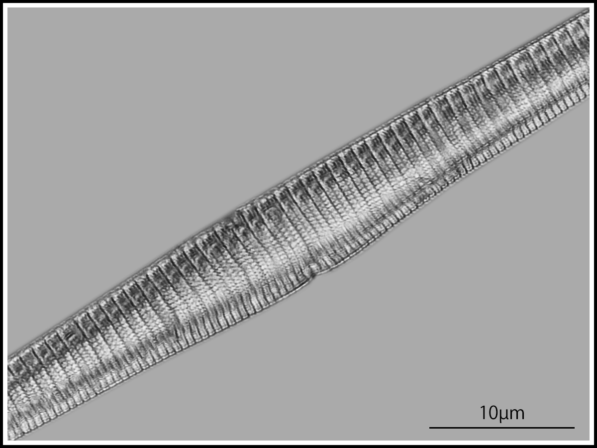

Aaaaber wie gestern und vorgestern zu fortgeschrittener Stunde - einen hab ich noch (Ähnlichkeiten mit bekannten westlichen Symbolen sind rein zufällig):

ZitatDeswegen habe ich ja auch nicht behauptet, die Abstände aufgelöst zu haben, dazu dürften sie nicht ineinander verschwimmen, aber sie sind immerhin strukturell klar erkennbar.
Für mich zeigen Deine Bilder, dass die Feinstruktur wirklich sauber aufgelöst ist. Auch ist es völlig normal, dass bei starker Vergrößerung bestmöglich aufgelöste Objekte ,,verschwimmen" bzw. unscharf abgebildet werden. (Das trifft selbst auf ,,monochromatisch" beleuchtete Objekte zu.) Deine extreme Ausschnitts-Vergrößerung zeigt zudem, dass die Größenordnung Deiner Angabe zu den Abständen stimmt und die Auflösungsgrenze zudem noch nicht erreicht ist. (Die ,,Punkte" könnten noch enger stehen und wären immer noch aufgelöst.) Kompliment! Auch die Schwankungsbreite der Abstände von ca. 10% ist mit dem Bild nachvollziehbar.
Angesichts der Superqualität der Bilder hat mich die Angabe von 170 nm irritiert. (Das erreicht man mit einer Apertur von 1,63. Die ist mit sichtbarem Licht nur mit extrem hohen Brechungsindex (Monobromnaphtalin-Immersion) erreichbar.) Nicht bedacht habe ich dabei, dass in der Kette Kondensor, Objekt, Objektiv ... bis Kamerachip bei der ,,Abstands-Messung" eine Ungenauigkeit von 20% in Summe kaum vermieden werden kann.
Für mich steht damit fest, mit Deinen Bildern bewegst Du Dich an der Grenze des Machbaren in Auflösung und Bildqualität.
Gruß Carlos
