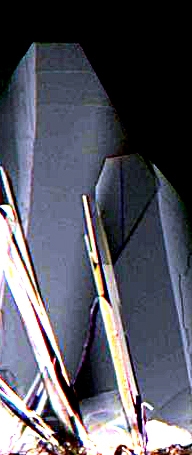

Siliciumcarbid, Moissanit oder Carborundum besitzt neben funktionalen auch ästhetische Qualitäten. Allerdings absorbieren die (dunklen) hexagonalen Kristalle enorm und schnell entstehen heftig(st)e Kontraste zu reflektierenden Flächen.
Abhilfe schafft lotrechtes Auflicht, das planare Flächen attraktiv ausleuchtet (bilde ich mir zumindest ein). Die Aufnahmen sind gestackt und wurden mit dem 4er und 8er Epiplan gemacht:
Lieber Heiko,
sehr schön ausgeleuchtet. Ist dein Auflicht Hellfeld? Oder hast du polarisiert?
Lieber Heiko,
hochinteressante Kristalle mit enormer technischer Bedeutung. Wenn Du fleißig weitersuchst, kannst Du möglicherweise die sogenannten Anwachsspiralen finden, die tiefe Einblicke auf den Mechanismus des Kristallwachstums gestatten. Eine genauere Beschreibung ist nicht erforderlich; wenn Du sie siehst erkennst Du sie sofort.
Einfaches Auflicht, lieber Klaus, Lichtwurf nur von Flächen, die zurück in's Objektiv reflektieren – der Rest ,,säuft hoffnungslos ab".

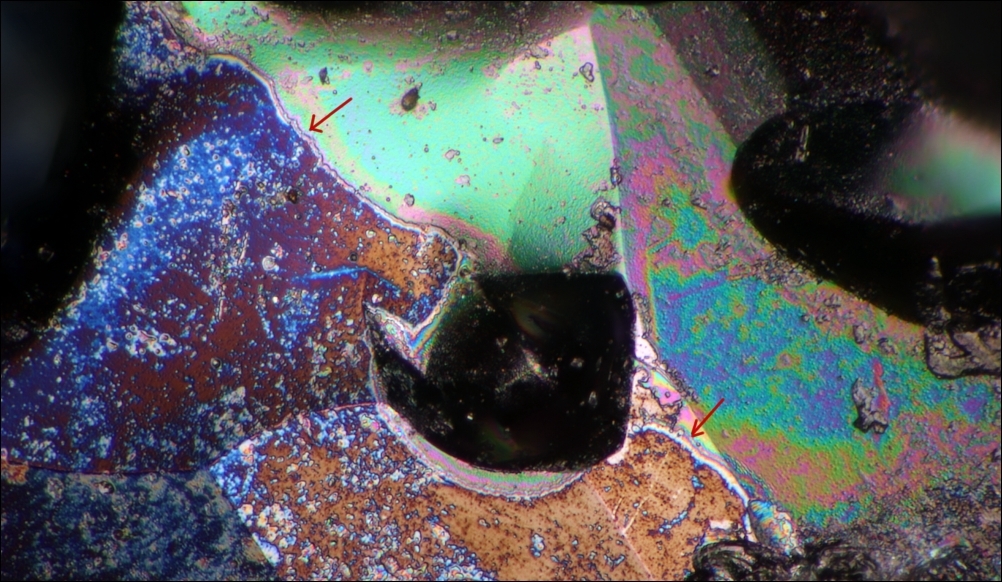

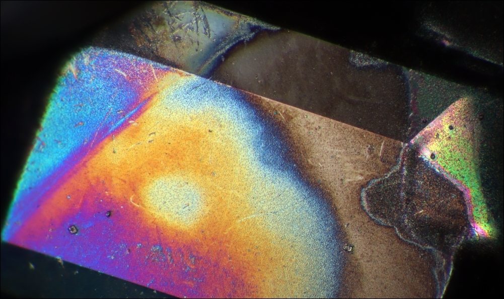

eine Schemaskizze, die das Phänomen abbildet, habe ich inzwischen in BOHMs ,,Kristallzüchtung" gefunden. Derlei Strukturen vermag ich am Objekt leider nicht auszumachen.
Gelegentlich treten aber Farbverläufe (siehe Markierungen) auf, die ich – einmal auf den Geschmack gebracht – als Anwachskanten zu deuten versucht bin.
Was sagst Du?
Lieber Heiko,
das sind leider nicht die richtigen Anwachsspuren, sonder nur "Farben dünner Plättchen", also Interferenzerscheinungen an dünnen Oxidschichten, identisch mit den schillernden Farben auf Öl in Pfützen. Wahrscheinlich muss man auch viel Glück und gutes Material haben, um die Anwachsspiralen zu finden. Ich selbst kenne sie nur aus der Literatur, habe aber auch nie auf SiC danach gesucht. Schau mal hier, es ist wirklich extrem beeindruckend.

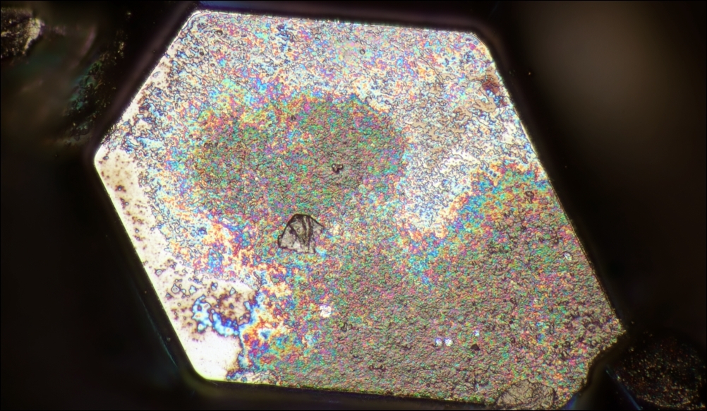

Lieber Heiko,
da bin ich sehr gespannt auf Deine Spiralen!
Ich bin auf kleineren, unscheinbaren Kristallen fündig geworden:
Auflicht-DIK+ mit Epiplan-NF20x und Optovar 1,25x, Stack (Höhe 28 µm)
