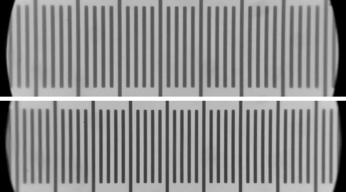

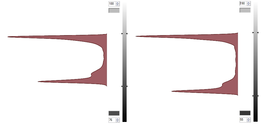

die Hertel & Reuss Mikroskope waren mechanisch recht gut, da können die billigen heutigen Mikroskope nicht mithalten. Allerdings sind die Objektive eher mittelmäßig, je nach Maßstab. Es fällt auf dass sie relativ kontrastarm sind und empfindlich auf Streulicht reagieren. Hier ein einfacher Vergleich eines H&R 45x mit einem Leitz 40x um den Kontrastunterschied zu demonstrieren. Beide Objektive haben jeweils eine NA 0.65, beide sind einfache Achromate wie sie bei H&R fast immer zu finden sind. Mit beiden wurde ein Objektmikrometer an einem Leitz HM Mikroskop mit offener Leuchtfeldblende (um maximales Streulicht zu erhalten) unter identischen Einstellungen aufgenommen, ohne Bildnachbearbeitung, lediglich Konversion in SW um das Histogramm besser darstellen zu können.
Oben H&R, unten Leitz (von einem Leitz SM).
Das Histogramm zeigt den deutlich geringeren Kontrast des H&R (links) im Vergleich zum Leitz Objektiv, sowohl durch den kleineren Intensitätsabstand zwischen schwarzen Linien (unteres Maximum) und hellem Hintergrund (oberes Maximum), als auch durch die größere Pixelzahl der grauen Zwischentöne. Für das Histogramm wurde nur der mittlere scharfe Bereich des Objektmikrometerbildes verwendet.

Hallo Hubert,
vielen Dank für die sorgfältige Untersuchung!
Kannst Du erkennen, ob die Linsen vergütet sind?
Ich hätte solche großen Unterschiede nicht erwartet. Ist es möglich, dass der Erhaltungszustand unterschiedlich ist?

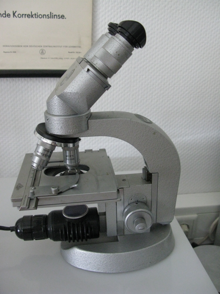

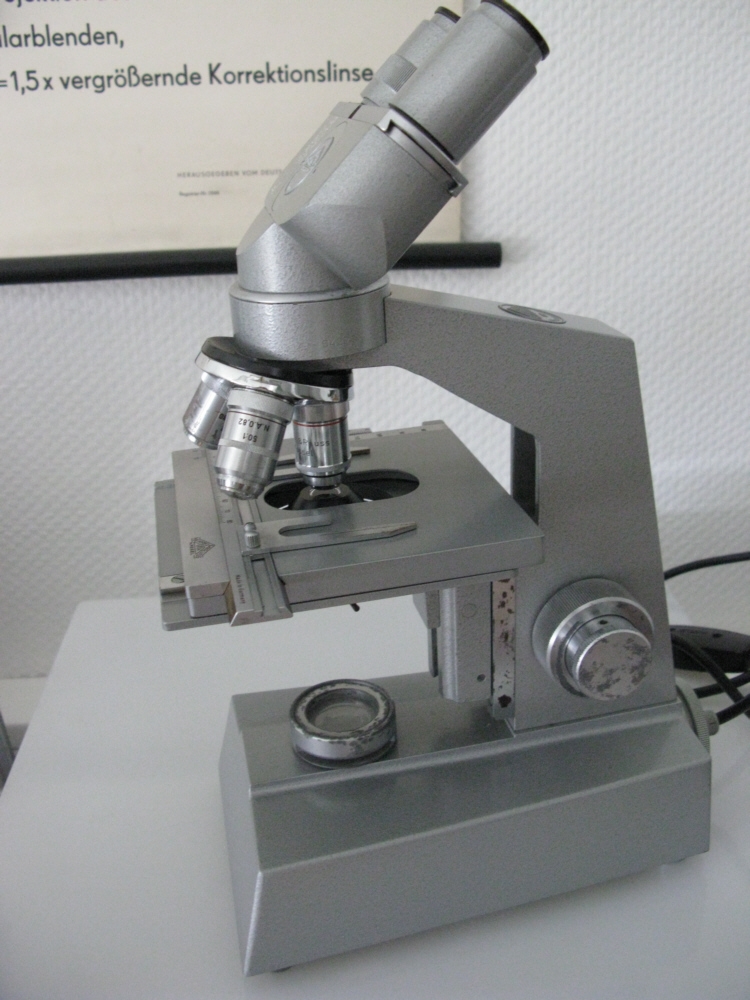

sodele,
hier die versprochenen Bilder:
zuerst das CN
hier das Studio C
und das STE 6
Alle Geräte sind noch nicht restauriert (das hat noch Zeit).

Hallo Bob,
auf den ersten Blick sehe ich keine Auffälligkeiten auf der Frontlinse. Ich habe zwei H&R, beide mit leuchtfeldblendenloser kritischer Beleuchtung, und der geringe Kontrast zeigt sich praktisch an allen Objektiven. Aber trotzdem kann ich einen schlechteren Zustand dieser eventuell stark benutzten Objektive nicht ausschließen.
Vielleicht war die Qualität der Antireflexbeschichtung schlechter, die ist ja auch ein Kostenfaktor. Es wäre interessant mehr über den Ursprung der Beck- oder H&R-Objektive zu erfahren.
Hubert

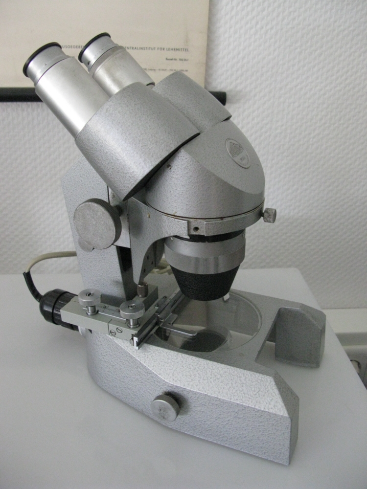

Ansonsten glaube ich, dass sich die Mikroskope der unteren Ausbaustufen (d.h. Kurs- und Labormikroskope) derverschiedenen Hersteller qualitativ nicht so wesentlich unterscheiden. Die kleinen Hersteller bauten aber meist keine Forschungs. und Spezialmikroskope. Insofern hat mich das Polmi von Hertel & Reuss doch sehr überrascht. Das würde ich mir auch noch gerne hinstellen.
Ein flaues kontrastarmes Bild, was u.a. die Beck-Kursstereomikroskop, die wir z.B. seinerzeit ander Uni in den Anfängerübungen hatten, habe ich auch schon bei vielen älteren Mikroskopen anderer Hersteller beobachtet - auch bei einem noch unsaniertem Leitz BS. Eigenartigerweise findet sich oft keine Erklärung dafür, die Linsen sehen in der Regel sauber aus. Ob da nicht doch irgenwelche dünnen, unaufälligen  Niederschläge von leichtflüchtigen Ausdünstungen des Fettes aus der Mechanik eine Rolle spielen? Nicht selten verschwindet nämlich dieser Mangel nach einer professionellen Wartung, an der es bei den oben genannten Kursstereomikroskopen sicherlich gefehlt hatte. Ein Jugendfreund hatte jedenfalls ein späteres Stemi von Beck und Söhne damals neu über einen Firmenangehörigen erworben, welches meiner Erinnerung nach ein ausgezeichnetes Bild hatte.
