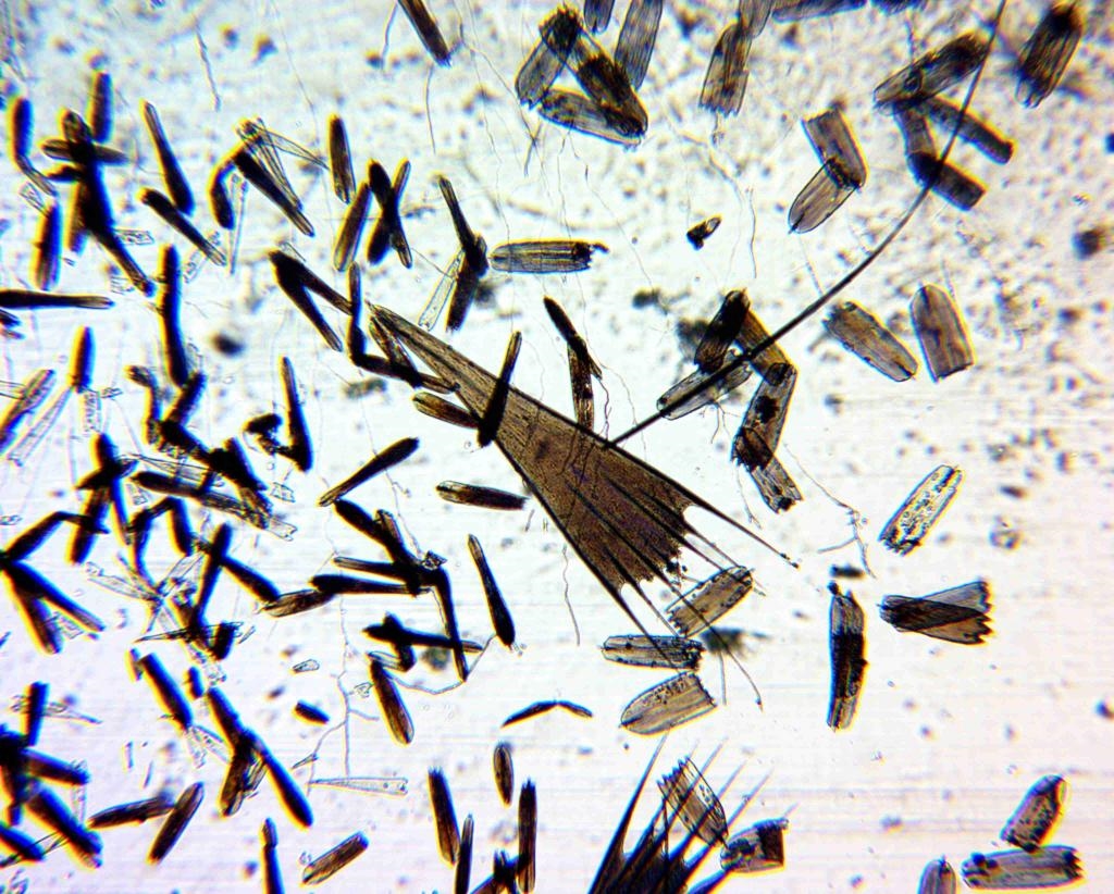

1. (präp.-nr.1)  25x (gesamtvergröss.)  zwei verschiedene schmetterlings-schuppen.
die eine grosse: dendrolimus pini / kiefernspinner geklärt.

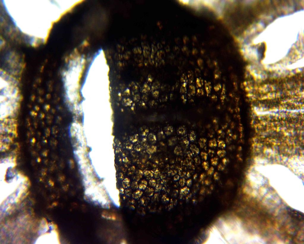

3. (präp.-nr.5) 25x "faserkranz, mündung" oder so etwa lesbar:
präparat nr.5 unbekannt faser kranz mündung rand 100x
präparat nr.5 unbekannt faser kranz mündung zentrum 100x

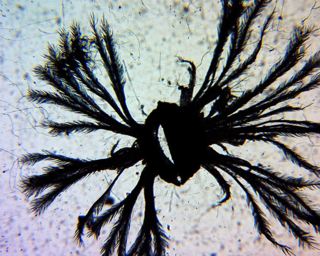

4. (präp.-nr.8.) 25x event.tierhaare mit wurzeln?
präparat nr.8 2 versch. tierhaare+wurzeln? 100x
links ist ein haar mit "bobbl" in regelmäss. abstand, das hab ich mal bei einer uralten, toten müsliriegel-raupe gesehen.

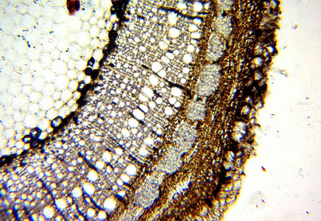

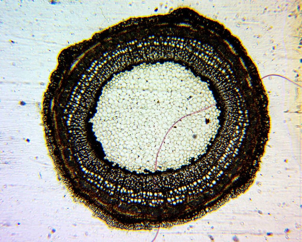

5. (präp.-nr.13) unbek.pflanzen-querschnitt 25x event.holunder?  2,4mm=D
präparat nr.13 unbek. pflanzen-querschnitt 24mm 100x (ev.holunder?)

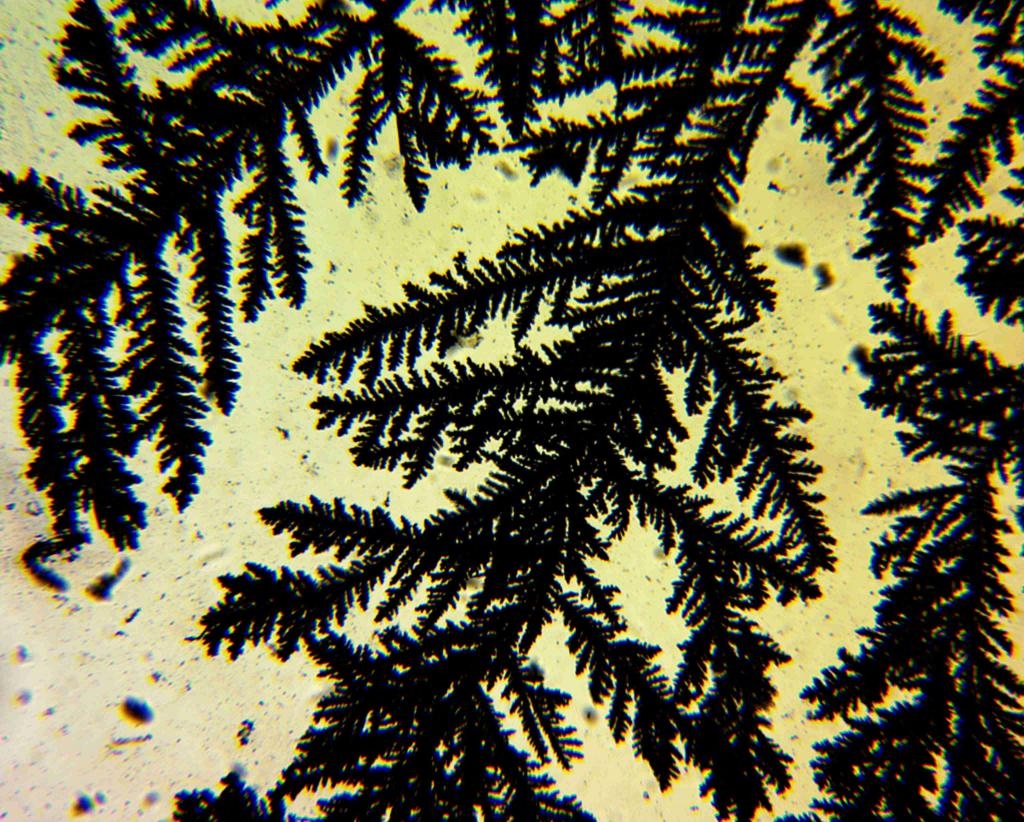

7. (präp.-nr.24b) event. dentriten-eisenoxid  100x

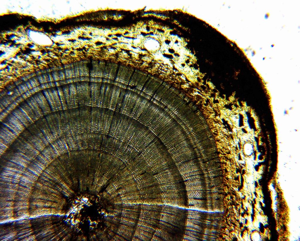

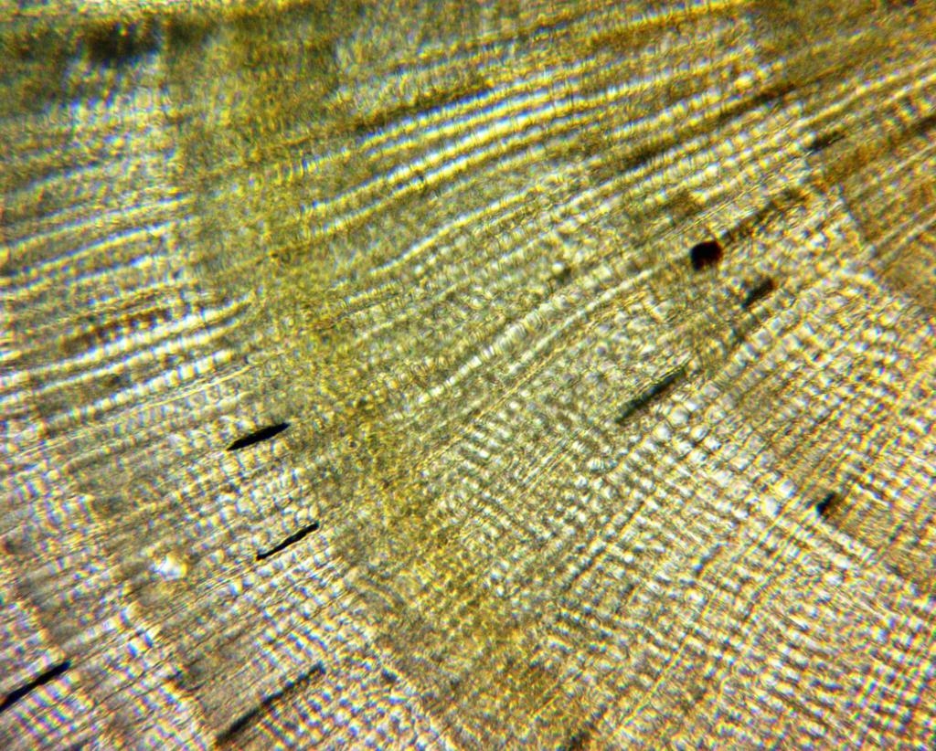

8. (präp.-nr.24a) unbek.ast-querschnitt 25x D=4,5mm
bild-nr.8., 9., und 10.:
von PN: "eine Anomalie mit sehr schmalem Jahresring.
Im Jahr 1816 war das Jahr ohne Sommer aufgrund des Vulkanausbruchs des Tambora auf Sumatra"
9. (präp.-nr.24a) rand-detail von 8. aber 100x
10. (präp.-nr.24a) detail von 8. aber 100x
