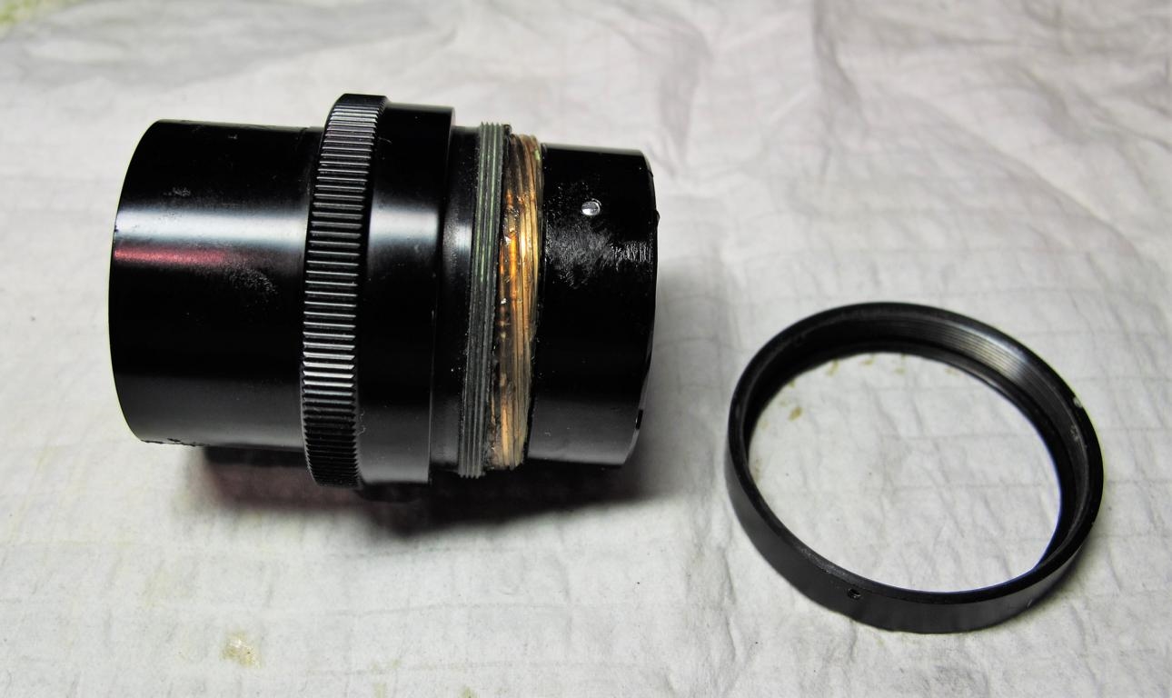

Hallo, ich hatte ja noch versprochen die Zerlegung der Dioptrienverstellung zu zeigen. Das ganze Tubusstück lässt sich rausschrauben dann muss man den mittleren dünnen Ring erst abschrauben, dazu müssen die 3 winzigen Schrauben (1,4 mm Gewinde!) erst rausgeschraubt werden (Angstwanne nicht vergessen unterzulegen! Dann kann der Einsatz mit dem Vielfach-Schneckengewinde rausgeschraubt werden. Das ging bei mir erst nach 3 tägigem Tauchbad in Waschbenzin! Waschbenzin macht dem Lack nix!
Alle Gewinde gut reinigen (Zahnstocher!). Fetten und zusammensetzen. Ich habe immer Probleme mit diesen 8-zügigen Gewinden, am besten gehts wenn gut eingefettet ist. Überschuß natürlich sauber abwischen. Dann den dünnen Ring mit der Scala aufschrauben. Geht nur in einer Orientierung, kann man also nicht falsch aufsetzen. Die 3 Schräubchen wieder einschrauben. Noch nicht festziehen, man muss die Dioptrienscala ja noch "nullen" Wie man das macht habe ich aber noch nicht raus.
