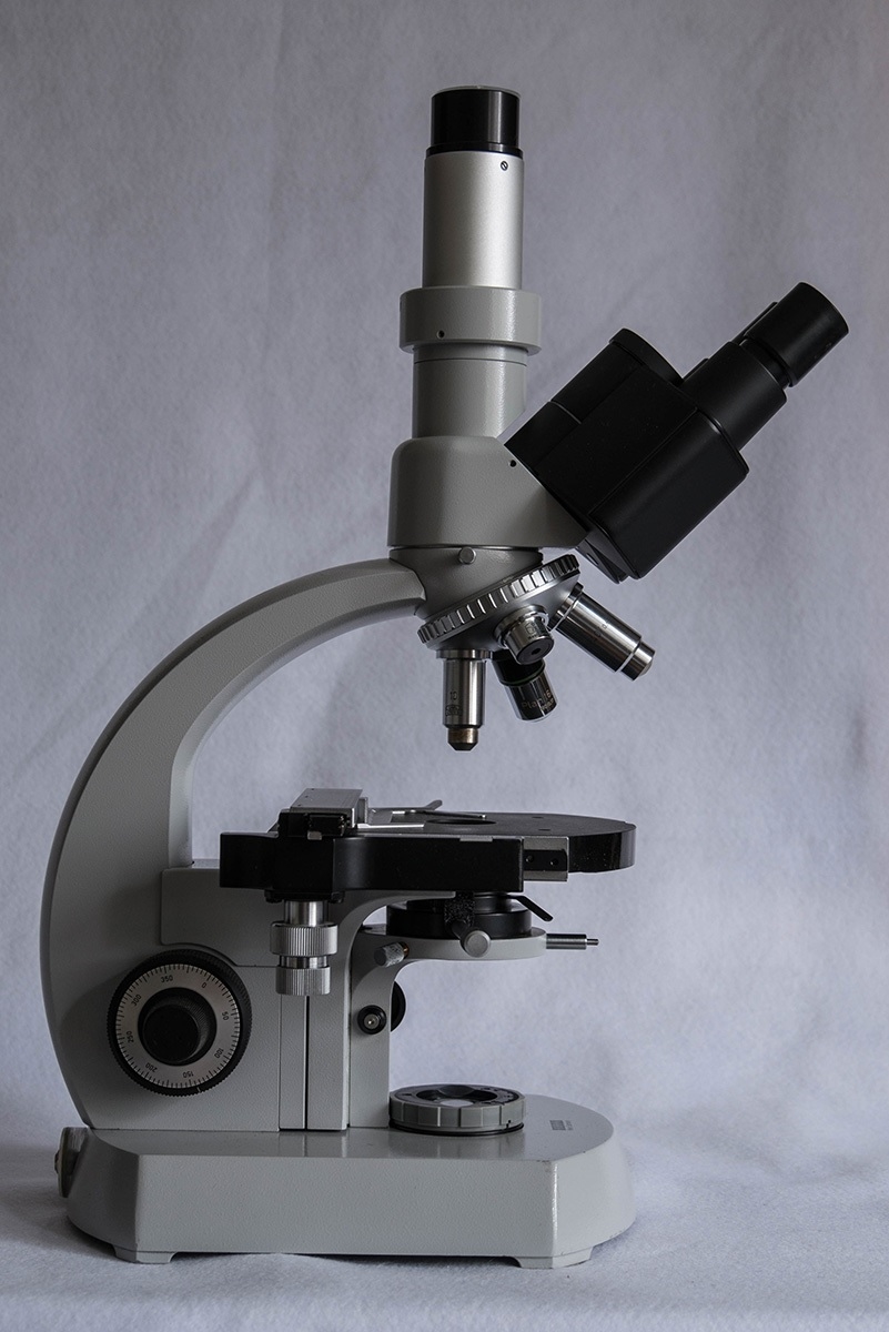

Hallo Trice,
habe gerade ein "unwiderstehliches Angebot" von einem Freund bekommen.
Er gibt das Hobby auf und trennt sich deswegen von dem Mikro. Top gepflegt! Mit LED Beleuchtung.
Näheres über PN
na, wenn da der Preis noch stimmt, kann man ja kaum "Nein" sagen! Sogar mit Foto-Trinotubus! Besseres hat sicherlich auch kein normaler Tierarzt!
