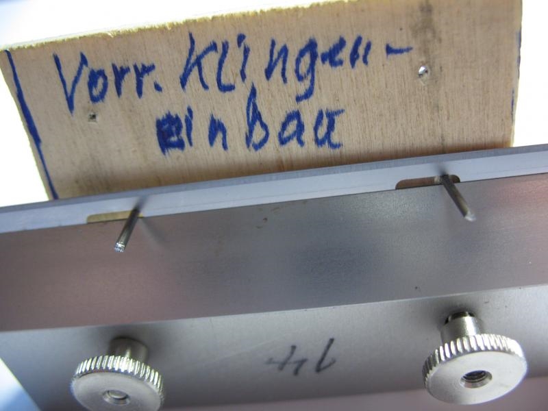

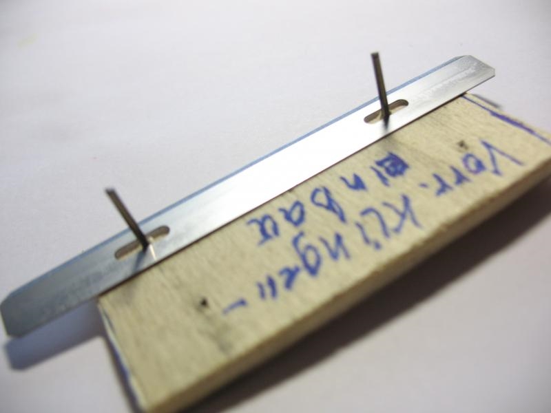

Ich habe mir eine simple Vorrichtung dazu erdacht.
Gruß Peter

Vielen Dank für den Hinweis!
Greade eben habe ich dann doch enen Klingenhalter und Leica-Klingen bestellt.
Aber prinzipiell ist die Vorrichtung schon sinnvoll.
