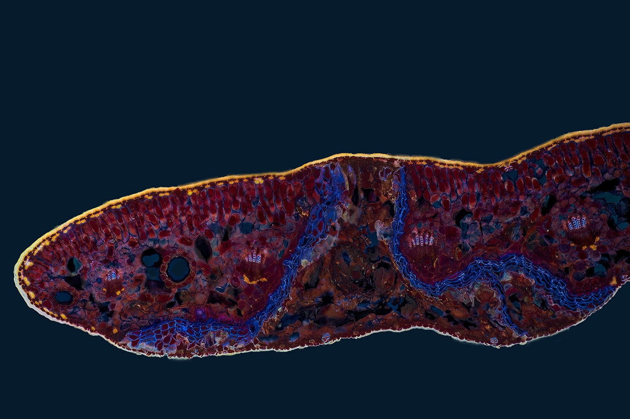

Jörg hat mehrere Pflanzenproben, darunter auch Wollemia nobilis, ausgeteilt, wobei bei meinen Proben der bereits fixierten Blattteile einer mit dunkelbraunen Pusteln war. Jörg hat angeregt, speziell den befallenen Bereich zu schneiden. Die Ergebnisse möchte ich zeigen …
Der Probeschnitt (40µ) war leider im Bereich des Befalls unvollständig, ich habe ihn trotzdem mit W3A gefärbt. Der Schnitt ist im Durchlicht, meiner Meinung nach, nicht aussagekräftig - also Fluoreszenz bei 365nm:
Bild 1 Färbung mit W3A
Aufnahmedaten: Olympus BX51, U-PlanSApo 10x, LED 365nm; U-MWU2; Pentax K3.
In der Fluoreszenzaufnahme des mit W3A gefärbten Schnittes kann ich zwar eine Demarkation erkennen, aber ich kann keine Ursache – weder Hyphen noch sonstige Befallsindizien- ausmachen!

« Antwort #1 am: März 21, 2018, 16:48:35 Nachmittag »
Hallo Franz -
wie sieht denn das gefärbte Präparat in normalem Durchlicht aus, ist die Stelle an welcher die Blaufluoreszenz auftritt gefärbt?
Du hast UV-Fluoreszenz zur Verfügung - das ist günstig, weil du dadurch manche Abwehrstoffe, welche die Pflanze gegen Pilze bildet als Blaufluoreszenz sichtbar machen kannst. werden. In diesem Fall würde aber die Fluoreszenz der W3A-Farbstoffe nur stören. Wenn du also noch ungefärbte Schnitte hast, schau mal ob die blaue Fluoreszenz (ist das die "Demarkationslinie"?) auch ohne Färbung auftritt, dann würde es interessant!

« Antwort #2 am: März 21, 2018, 18:08:17 Nachmittag »
Hallo Rolf!
Herzlichen Dank für die Anregung! Ich habe ein Schnippel mit Wasser eingedeckt und sowohl Hellfeld wie Fluoreszenz bei 365nm mit 20x gemacht:
Die Demarkationslinie ist wieder blau ... die Pflanzenteile sind fixiert!?

« Antwort #4 am: März 21, 2018, 21:32:13 Nachmittag »
Hallo Franz -
die letzten Fotos also von ungefärbtem Material? Dann ist es so wie ich vermutet habe! Es handelt sich um Metaboliten, die von der Pflanzenzelle in die Zellwände eingebaut werden um einen Pilzbefall am Fortschreiten zu hindern. Der Blaufluoreszenz nach könnte es sich um Stilbene handeln. Der Chemismus ist verwandt mit der Ligninsynthese in Holzteilen.
Nach Pilzhyphen brauchst du nicht zu suchen, es ist eine Wissenschaft für sich, solche in abgestorbenem Gewebe sichtbar zu machen.
Lies mal in Wikipedia unter "Stilben" und "Resveratrol" nach. Du musst aber nicht alles glauben, was über dessen wundertätige Wirkung geschrieben wird: Als wir vor 40 Jahre die Resveratrolproduktion in Weinreben nach Pilzbefall bzw. UV-Stress auf einen Kongress zeigten, wurden wir von besorgten Zuhörern gefragt, ob wir das alles auch toxikologisch hätten untersuchen lassen ... Nachdem sich aber herausgestellt hatte, dass Resveratrol besonders in den Beerenschalen der Rotweinsorten vorkommt, wurde das sofort begierig Marketingleuten und Gesundheitsaposteln ohne weitere Bedenken ausgeschlachtet.
