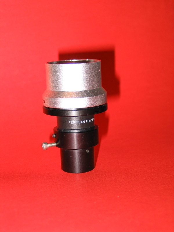

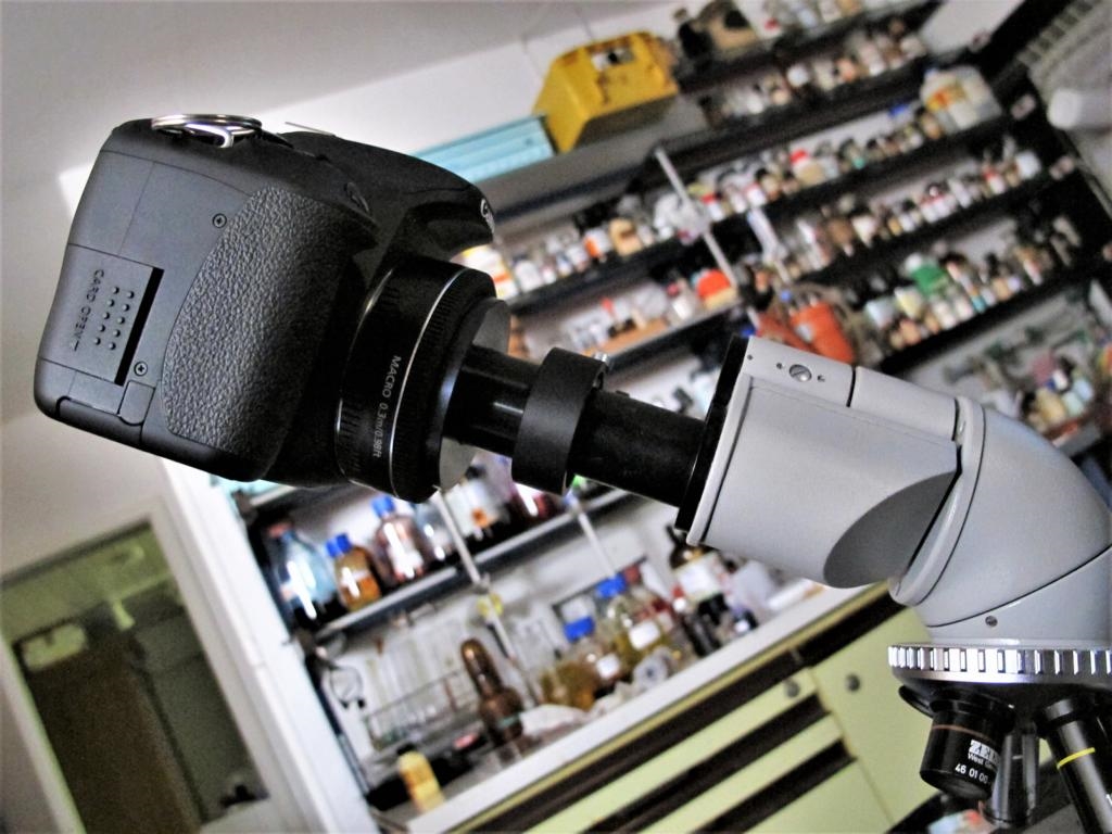

stimmt der Gedanke war schon mal da. Vor ca 10 Jahren habe ich mal solche Adaptionen für die Canon Powershots A 520 und Nachfolger in Kleinserien fertigen lassen. Wie Herbert schon schrieb Periplangewinde M 28 auf M 52 des Televorsatzes der PS. Geht natürlich auch auf Filtergewinde eines Kameraobjektivs. Ist im Prinzip die selbe Adaption Okular plus Kameraobjektiv. Muss mal ausprobieren ob die Kombination Pancake 40 mm von Canon mit dem Periplan funktioniert, dann wäre das eine Möglichkeit, die viel billiger nicht geht.
Hallo Carlos,
habs auf die Schnelle probiert. Es geht. Das 40 mm Pancake hat das Filtergewinde M 52 meines Adapters M 28 auf M 52. Reinschrauben... fertig. Einfachtest am Bitubus, vornehm ists natürlich am Tritubus, aber das Standard 16 stand gerade auf dem Tisch..
Auf dem Bild unten ist ein anders Okular, mit dem Periplan ist es noch etwas besser.

Hallo Carlos, soweit mir bekannt gibt es das nicht. Dann muss man mit Überwurfmanschette arbeiten, das haben wir schon x Mal gemacht, habe ich bei der Sammlung Fotoadaptionen vorgestellt. Müsste ich suchen. "Brille" muss schon sein, sonst liegt die Pupille zu tief.
Hab den Beitrag gefunden: https://www.mikroskopie-forum.de/index.php?topic=18418.0
Inzwischen ist der Adapter natürlich schwarz matt eloxiert.

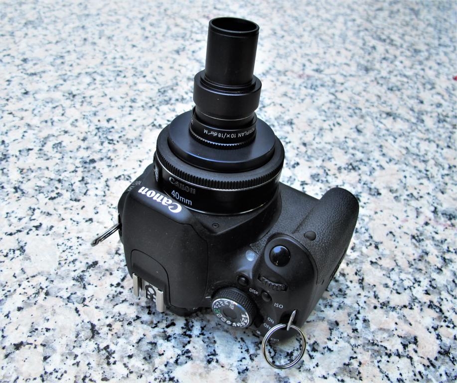

Hallo Carlos,
wie schon Klaus geschrieben gibt es vermutlich kein Leitz Periplan 10X/18mm Brille für Tubuslänge 170mm.
Soweit ich mich erinnere wird vorteilhaft das Pancake 40mm an den Canon DSL in Verbindung mit dem Periplan-Okular verwendet
Der Adapterring 28 mm > 52 mm wird direkt in das Filtergewinde des Objektivs eingeschraubt, ich gehe davon aus, dass der Abstand
passt, sonst müsste man mit Zwischenringen arbeiten?
Hat Du eine Canon DSL mit Objektiv-Filtergewinde 52mm? dann kannst Du ja mal mein System testen.
Herbert
