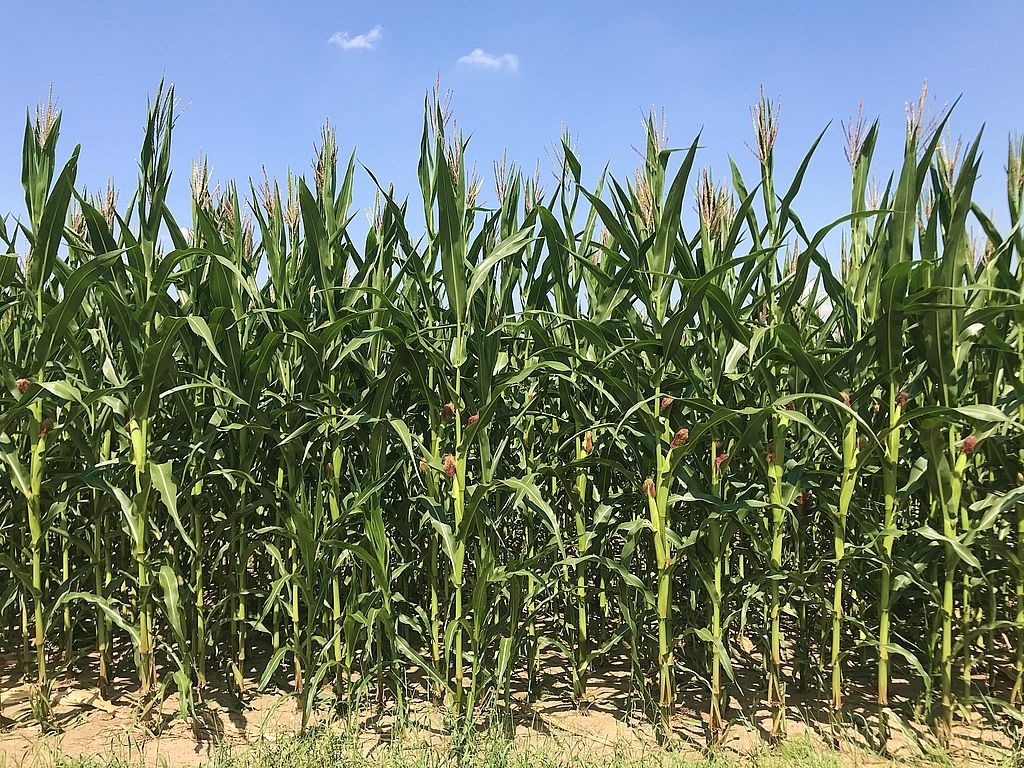

Bild 1: Das Maisfeld in der Nähe meiner Arbeitsstädte
Selten habe ich so große Maispflanzen gesehen. Diese sind sicher an die 3,50 Meter hoch.

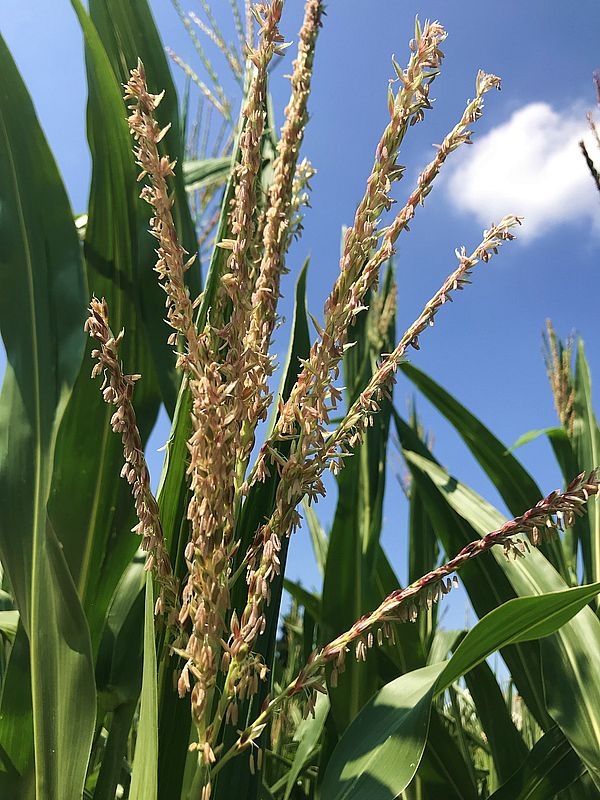

Zea mays ist einhäusig getrenntgeschlechtig (monözisch). An der Sprossspitze befinden sich die endständigen männlichen rispigen Blütenstände, die sie sich an den Rispenästen aus paarweise angeordneten Ährchen mit jeweils zwei männlichen Blüten zusammensetzen. Ein bis drei weibliche Blütenstände wachsen in Blattachseln am unteren bis mittleren Bereich des Halmes. Diese seitenständigen, kurz gestielten Kolben werden vollständig von Hüllblättern (Lieschblätter, auch genannt Lieschen) umhüllt und tragen paarweise Ährchen in 8 bis 16 Längszeilen. Dabei enthält jedes Ährchen zwei Blüten, von denen aber nur eine voll entwickelt ist. Der Fruchtknoten ist mit drei Millimetern sehr klein, jedoch zur Anthese mit 20 bis 40 Zentimeter langen Griffeln ausgestattet. Später ragen die vertrockneten Griffel als bräunliches Bündel aus der Spitze des Kolbens zwischen den Blattscheiden hervor. Da sich die Deck- und Vorspelzen der weiblichen Blüten nicht weiterentwickeln, können sich die Früchte unbespelzt vorwölben.
Mais wird wie viele Gräser durch den Wind bestäubt. Dabei blühen die weiblichen Blüten einer Pflanze vor den männlichen Blüten, um eine Eigenbestäubung möglichst auszuschließen.
Bild 4: Der männliche Blütenstand

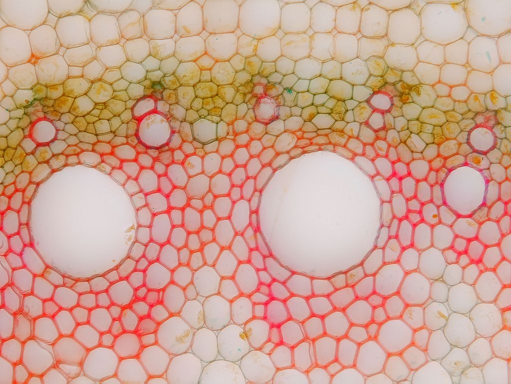

Beginne wir mit der Stützwurzel! Diese passt mit ihrem Durchmesser von gut 7 mm nicht ganz aufs Bild, weswegen bereits am Anfang eine Detailansicht steht.
Bilder 7a,b: Übersicht der Stützwurzel im Querschnitt, Bild 7b mit Beschriftung. Alle Aufnahmen gestapelt.
Die Wurzel der Maispflanze ist polyarch, enthält also unterhalb des Perizykels einen Leitgewebering in dem sich Xylem mit großen Tracheen und Phloem vielfach abwechseln. Schauen wir einmal etwas genauer hin.
Bilder 8a-h: Ungefärbte, frische und gefärbte Aufnahmen im Wechsel, die Bilder 8b,d,e & g jeweils mit Beschriftung, alle Aufnahmen gestapelt.
Die Bilderserie zeigt schön die abwechselnde Anordnung von Xylem und Phloem unterhalb des Perizykels und somit den Lehrbuch-mäßigen Aufbau einer ployarchen Wurzel. Auffällig sind die großen Tracheiden zum Ableiten des aufgenommenen Wassers. Die primäre Endodermis liegt direkt auf dem Perizykel und ist noch nicht besonders gut zu erkennen. Auffällig: sowohl in der Wurzelrinde (RP) als auch in den Zellen des Markparenchyms (Wurzelmark) finden sich Chloroplasten.

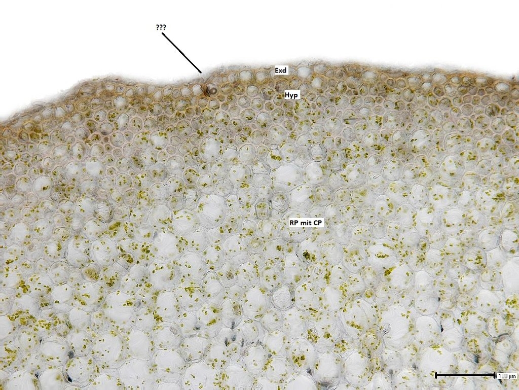

Werfen wir nun noch einen Blick auf die Exodermis der Wurzel:
Bild 9a,b: Nichts besonderes zu sehen , oder?
Die beiden Aufnahmen zeigen die Exodermis mit darunter liegendem Hypodermis und der Wurzelrinde. Wieder mit den bereits oben angesprochenen Chloroplasten. Soweit so gut.
In den gefärbten Bildern schaut das schon anders aus:

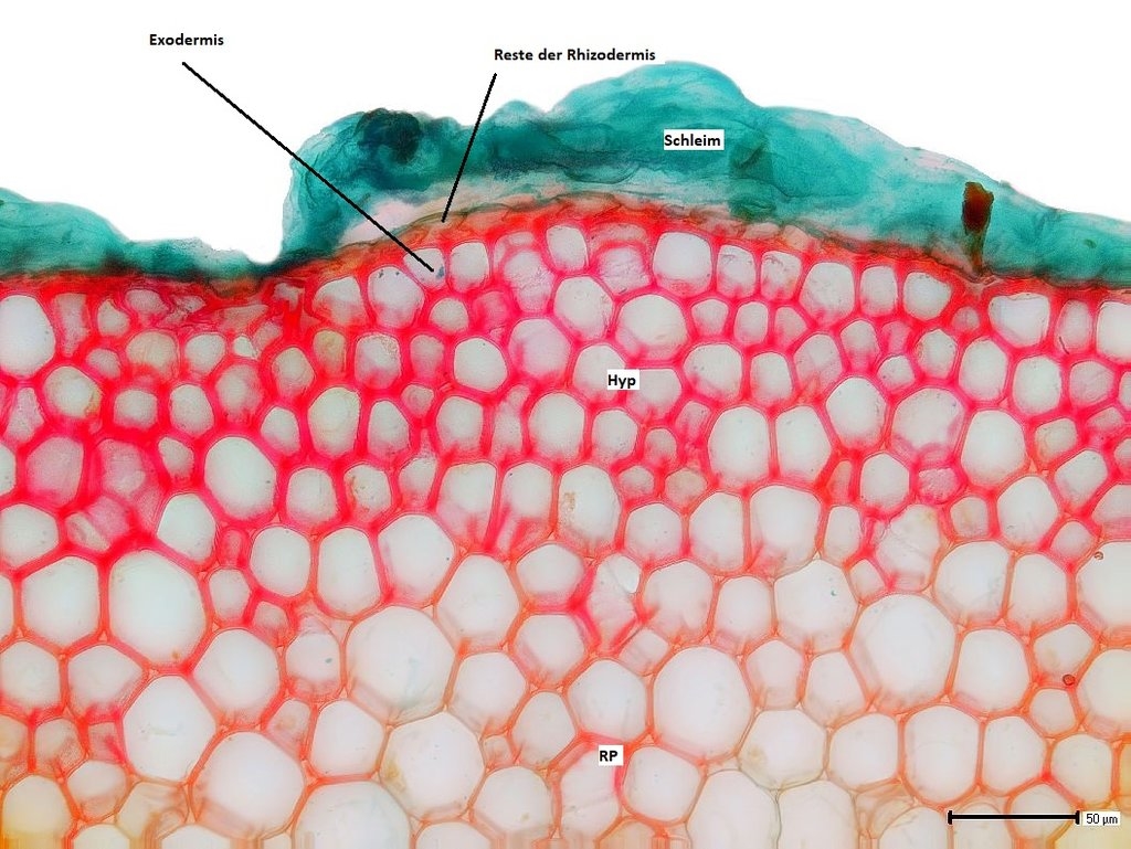

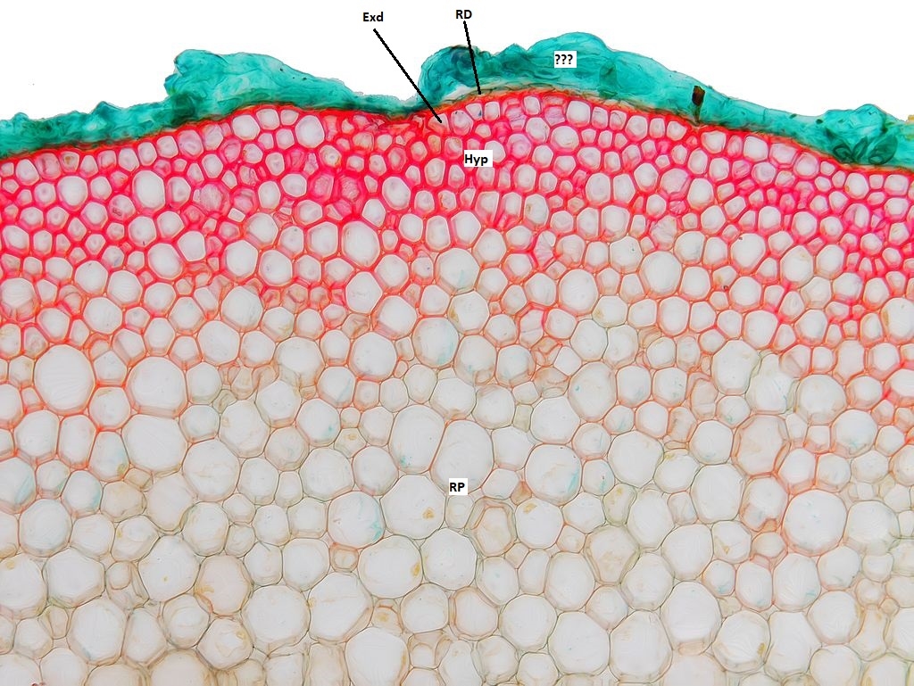

Bilder 10a-d: Exodermis und Wurzelrinde, Bilder 10b & d mit Beschriftung, alle Aufnahmen gestapelt.

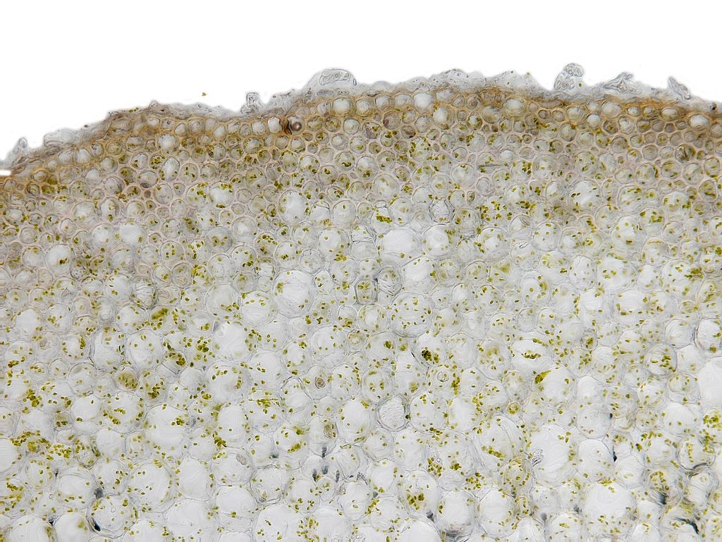

Alles wie oben. Aber was ist das für ein blauer "Schmodder" auf der Exodermis? Den haben wir in den ungefärbten Bildern ja gar nicht gesehen ...
Erst beim Betrachten der gefärbten Bilder ist mir die blau gefärbte Schicht aufgefallen und ich habe mich daran erinnern, dass sich die Wurzelstücke bei der Probenahme seltsam "seifig" angefasst haben. Beim Bearbeiten der Bilder vom ungefärbten Schnitt habe ich den "Schmodder" sträflicher Weise einfach weg retouchiert.
Der Klassiker: man sieht nur was man kennt - besonders beim Blick auf ungefärbte Schnitte. Böse Falle! Hier zeigt sich, dass man immer genau beobachten und hinterfragen sollte, was man sieht.
Gut, dass ich die gesamte Bearbeitungskette sichere, somit konnte ich den Fehler beheben:
Bild 11: Der ungefärbte Schnitt durch Exodermis und Wurzelrinde, wie er sein soll: mit Schmodder.
Aber was ist das nun für ein Sekret auf der Wurzeloberfläche? Ich bin mir nicht ganz sicher, denke aber, dass es sich um ein Gleitmittel handelt, dass es der Wurzel erlaubt, die Epidermis und die sklerenchymatische Hypodermis des Sprossknotens zu durchbrechen.
Der Ausschnitt aus Bild 2 lässt zumindest erahnen, dass sich die Wurzeln gewaltsam Bahn brechen. Ich habe die Tage noch mal nachgefühlt: zwischenzeitlich sind die Wurzeln trocken, was natürlich auch am Wetter liegen kann.
Bild 12: Die Wurzeln durchbrechen die Epidermis des Knotens, Ausschnitt aus Bild 2
Wer hier mehr weiß: bitte gerne kommentieren!

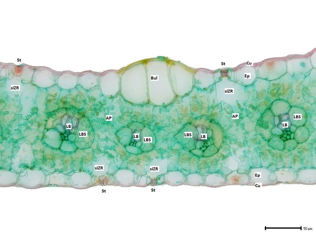

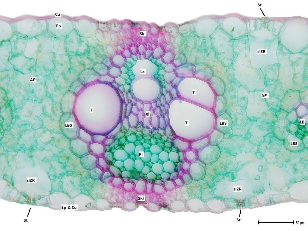

Wir erwarten in den Blattquerschnitten also Leitbündelscheiden mit auffallend großen Zellen um die Leitbündel. Na dann schauen wir mal ...

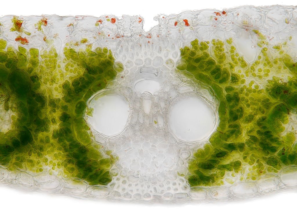

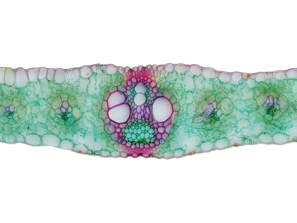

Bilder 13a-d: Querschnitt des Maisblattes in der Übersicht, Bilder b & d mit Beschriftung, alle Aufnahmen gestapelt.
Die ungefärbten Querschnitte zeigen den erwarteten Aufbau mit den von den vielen Chloroplasten satt grünen, großen Zellen der Leitbündelscheiden. Dazwischen finden wir im Mesophyll das Assimilationsparenchym, ebenfalls mit Chloroplasten. Das Maisblatt ist, typisch für Monokotyledonen, parallelnervig und so finden wir zwischen den größeren Leitbündel (mit nicht ganz so auffälligen Leitbündelscheiden) viele kleinere Leitbündel. Das Blatt wird auf beiden Seiten von einer einlagigen Epidermis begrenzt, deren Cuticula auf der Blattoberseite stärker ausgeprägt ist. Stomata finden wir auf beiden Seiten des Blattes, dabei sind sie auf der Blattunterseite häufiger anzutreffen. Wikipedia meint, etwa 95 (Oberseite) zu 160 (Unterseite) pro Quadratmillimeter Zea mays bei Wikipedia.
Das zentrale große Leitbündel zeigt den charakteristischen Aufbau, den wir auch beim Maisspross finden: Unterhalb eines Xylems mit flankierenden sehr großen Tracheiden liegt ein Phloemfeld, oberhalb finden wir im ehemaligen primären Xylem eine mehr oder weniger stark ausgeprägte, bei der lebenden Pflanze mit Wasser gefüllte, lysigene Lakune, in der oft noch die Versteifungsringe einer früheren Tracheide zu finden sind. In den Bildern 13c&d sehen wir auf der linken Seite den Übergang zwischen zwei Tracheiden. Das zugehörige Leiterfeld ist leider nicht zu erkennen.

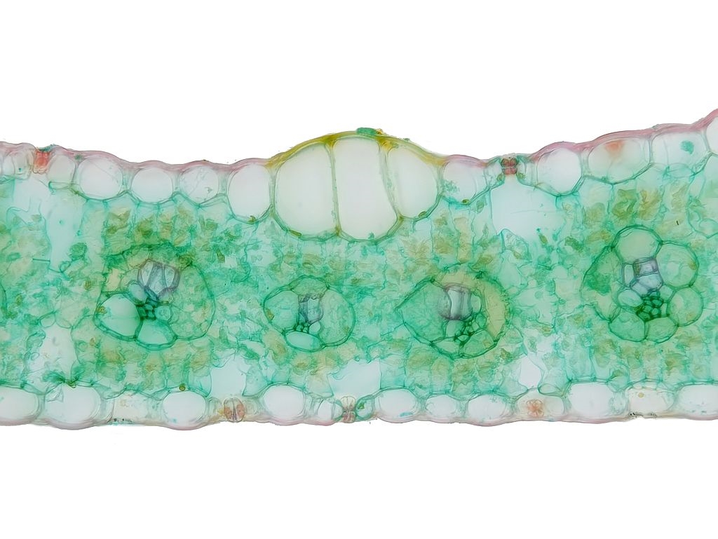

Bilder 14a-f: Detail vom Blattquerschnitt, Bilder 14a&b ungefärbt, Bilder 14b,d & f mit Beschriftung. Alle Aufnahmen gestapelt.
Die Serie 14 zeigt uns die oben beschriebenen Merkmale noch einmal im Detail. Interessant ist eine Querverbindung zwischen zwei parallelen Leitbündeln in den Aufnahmen 14c&d sowie eine Reihe von bulliformen Zellen (Bul) in den Bildern 14a,b,e & f. Deren Vakuole ist mit Wasser gefüllt und sie dienen üblicherweise dazu, das Blatt bei zu großer Sonneneinstrahlung einzufalten. Dies geschieht durch Volumenverlust aufgrund einer erhöhten Verdunstungsrate. Wenn man Lage und Größe der Zellgruppen mit der Situation z.B. beim Strandhafer vergleicht und schaut, wie der Mais bei der grade anhaltenden Trockenheit aussieht, scheinen die heutigen Zuchtpflanzen diese Funktionalität verloren zu haben.

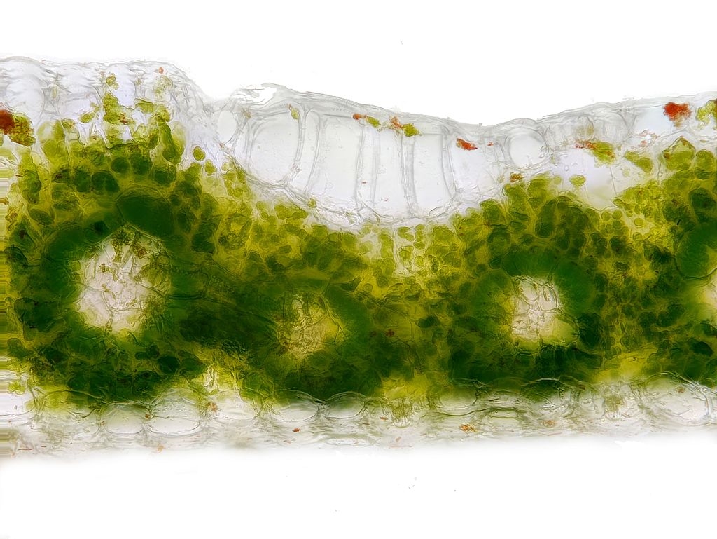

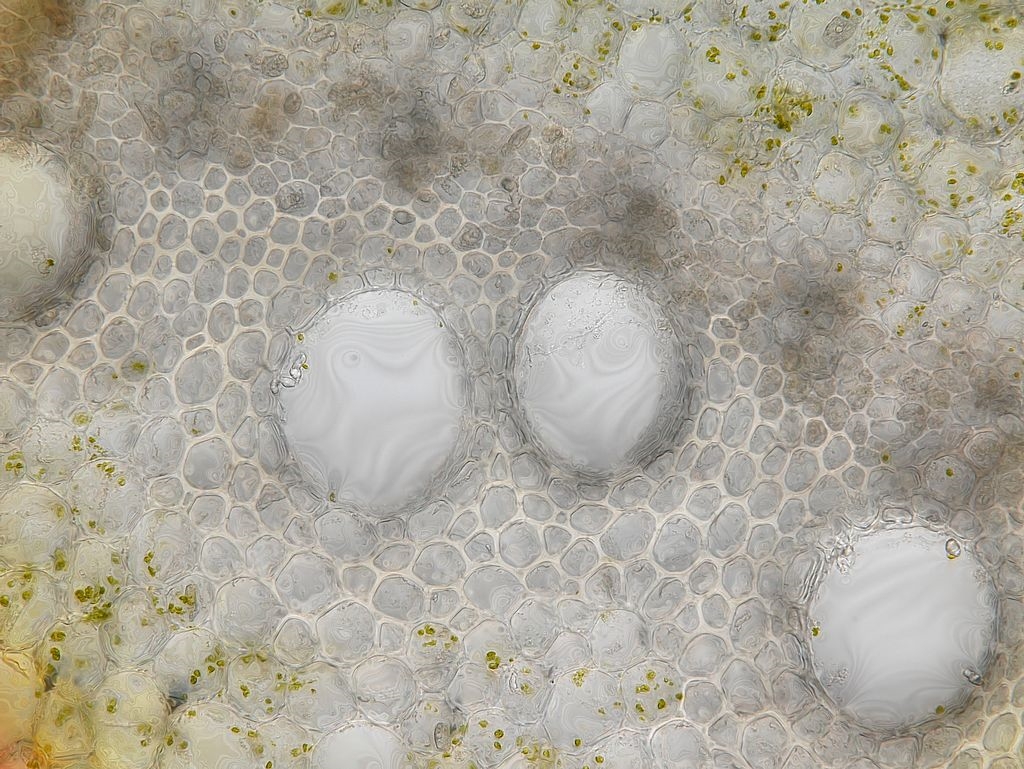

Bevor wir uns dem Spross zuwenden, noch einmal ein genauerer Blick auf eines der großen Leitbündel:
Bilder 15a-d: Ein großes Leitbündel aus der Blattspreite im ungefärbten, frischen Schnitt (Bilder 15a & b) sowie im gefärbten Präparat (Bilder 15c & d). Bilder 15b & d mit Beschriftung. alle Aufnahmen gestapelt.
Hier noch einmal im Detail: die Verteilung der Chloroplasten in den Bildern vom frischen schnitt, der Übergang zwischen zwei Tracheiden rechts in den Bildern vom gefärbten schnitt sowie die große Lakune mit dem übrig gebliebenen Verstärkungsring in allen Bildern.

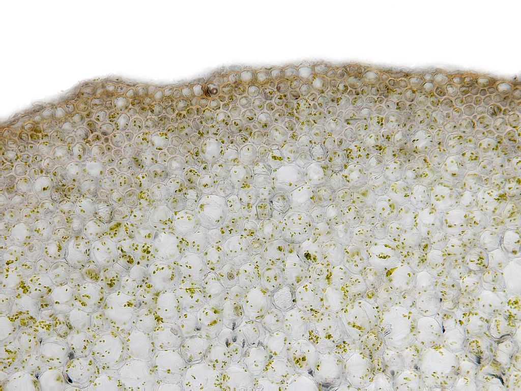

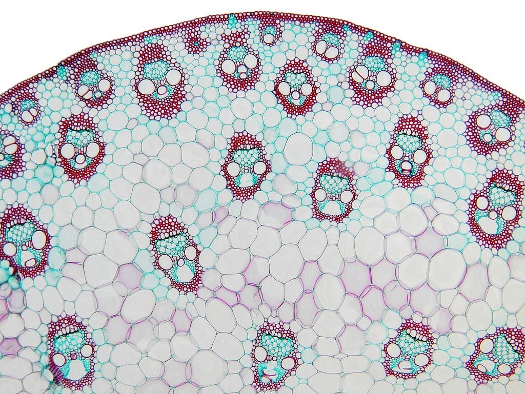

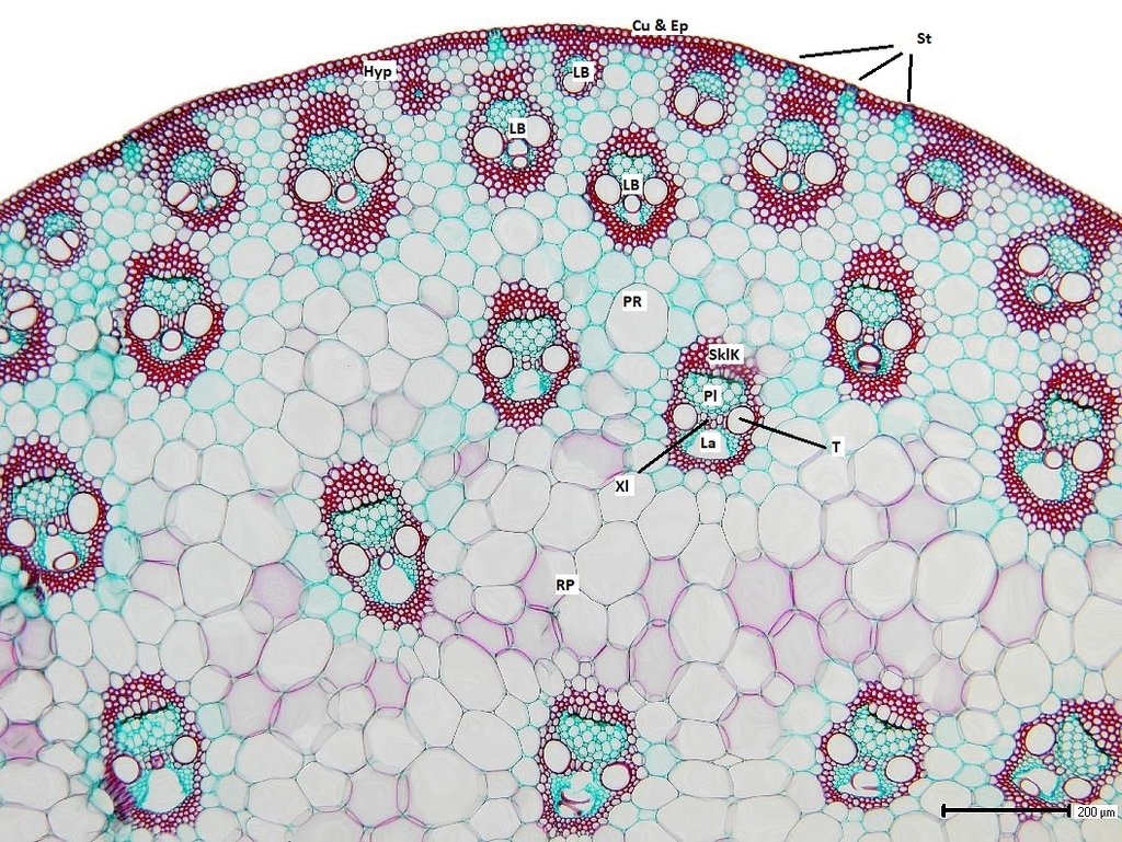

Der Vollständigkeit halber werfen wir nun noch einen schnellen Blick auf den Spross. Die aufnahmen habe ich von einem mit Etzold Grün gefärbten Präparat von Leopold Aichinger gemacht.
Bilder 16a,b: Detail des Sprosses, Bild 16b mit Beschriftung, alle Aufnahmen gestapelt.
Typisch Monokotyledonen: die Leitbündel liegen alle eingebettet in das Rindenparenchym und sind - ausgewachsen - etwa gleich groß. Zum Rand hin finden sich kleinere Leitbündel. Ein sekundäres Dickenwachstum wie bei den Dicotyledonen finden nicht statt. Muss der Halm mehr Wasser transportieren, werden einfach neue Leitbündel "angebaut". Begrenzt wird der Halm durch eine sklerifizierte Epidermis, unter der ein ebenfalls sklerifiziertes Hypodermis liegt, dass nur unterhalb der Spaltöffnungen unterbrochen ist.

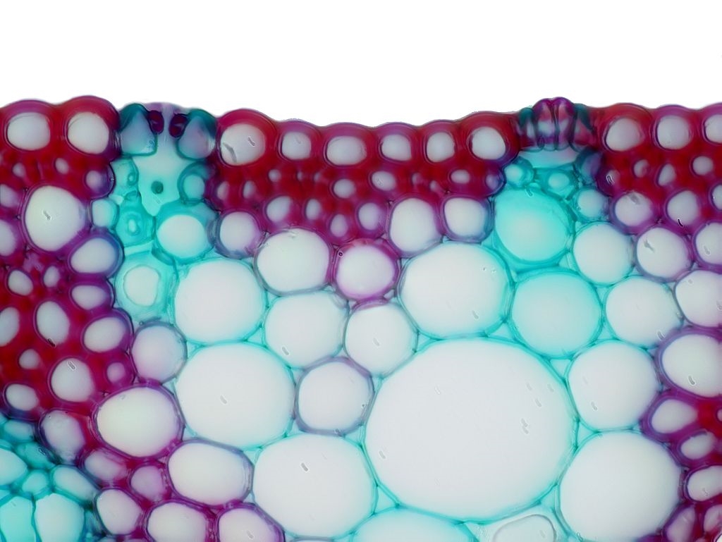

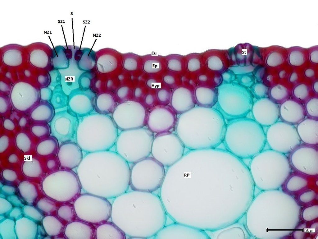

Bilder 17a,b: Stomata im Detail, Bild 17b mit Beschriftung, alle Aufnahmen gestapelt.
Leopolds Präparat lässt sehr schön die Stomata erkennen, hier ein offenes und ein geschlossenes direkt nebeneinander. Da hat es sich doch gelohnt, das Öl raus zu holen und das 100er Objektiv zu aktivieren. :)

könnte die sich auflösende Rhyzodermis für die seifig-schmierige Textur der Stützwurzel verantwortlich sein? Die blaue Masse ist ja völlig strukturlos und schleimig.  Zumindest bei Leo's (Muschelblümchens) Wurzelschnitt ist die Rhizodermis auch blau und unvollständig, allerdings sind da noch Reste der Wurzelhaare zu erkennen. Auch wäre klar, woher der "Schmierstoff" kommt. Sekretzellen sind ja keine zu erkennen.
Für Deine Interpretation spricht aber auch die bräunlich-rote Färbung der Exodermis, deren Zellen ja oft leicht verkorkt sind.
Alternativ wäre die Exodermis die Rhizodermis und die Exodermis ginge in der sclerenchymatischen Hypodermis auf ... Dann stellt sich aber um so mehr die Frage, woher der Schmodder kommt.

vielen Dank für Deine Unterstützung, dann würde das Ganze also so aussehen?
Lieber Hans-Jürgen,
auch Dir vielen Dank für Dein Lob!
Euch beiden herzliche Grüße
p.s.
Detlef hat per PN bestätigt, Bilder im Thread oben angepasst.

besser spät als nie! Schon Anfang September hat mich Detlef auf einen Artikel in der FAZ hingewiesen, der sich mit der Stickstofffixierung bei einigen Maisarten beschäftigt:
FAZ Artikel "Stickstoffernte aus der Luft" vom 31.08.2018
Dort werden Maissorten beschrieben, die an ihren sprossbürtigen Wurzeln eine Schleimhülle absondern, in der symbiontische Bakterien siedeln, die die Pflanze bei der Stickstofffixierung unterstützen.
Der Artikel geht auf eine Arbeit von Wissenschaftler um Allen Van Deynze von der University of California in Davis und Pierre-Marc Delaux von der University of Wisconsin in Madison zurück:
Van Deynze A, Zamora P, Delaux P-M, Heitmann C, Jayaraman D, Rajasekar S, et al. (2018) Nitrogen fixation in a landrace of maize is supported by a mucilage-associated diazotrophic microbiota. PLoS Biol 16(8): e2006352. https://doi.org/10.1371/journal.pbio.2006352
Der Artikel ist unter CC-BY 4.0 erschienen, daher erlaube ich mir hier ein Bild daraus zu posten, dass die Schleimhülle um die Wurzeln zeigt:
Bild 18: Schleimhülle um die Sprossbürtigen Wurzeln einer der untersuchten Maissorten
Bild unter Cc BY 4.0, Autorenschaft siehe Artikelzitat oben.
Im Artikel werden 3 Sorten mit ihren Trivialnahmen vor Ort genannt: Rojo, Piedra Blanca, and Llano. Sie zeichnen sich unter anderem durch eine Wuchshöhe von bis zu 5m aus.
Das Ganze passt meines Erachtens recht gut zu den Bildern 10 weiter oben im Thread. Auch mein Probemais war erstaunlich hoch (ich habe ihn seinerzeit auf 3 bis 4 Meter geschätzt) und die Erklärung für die vorgefundene Schleimschicht scheint der oben zitierte Artikel zu liefern. Nun war diese bei meinen Schnitten bei weitem nicht so umfangreich, wie im Bild 18 gezeigt. Dies wird sicher daran liegen, dass es sich um eine andere Maissorte handelt und ich denke, man kann davon aus gehen, dass auch die Trockenheit im Sommer 2018 eine Rolle gespielt hat.
Grundsätzlich scheint die Fähigheit zur Bildung entsprechender Schleimhüllen aber in vielen Maissorten vorhanden zu sein.

Der Mais auf "meinem" Acker hat sich im Sommer erstaunlich gut geschlagen. Der war nicht nur sehr hoch gewachsen, er zeigte auch gegen Ende der Wachstumsphase kaum vertrocknete Pflanzen, obwohl auch dort ein gewisser Trockenstress erkennbar war. Im Vergleich zu anderen Feldern in der Region aber gar kein Vergleich. Leider aber das einzige Feld in direkter Umgebung.
Ich denke, das war eine andere Sorte als die, die bei uns üblicherweise auf die Felder kommen und der Landwirt dürfte darüber recht glücklich gewesen sein ...
