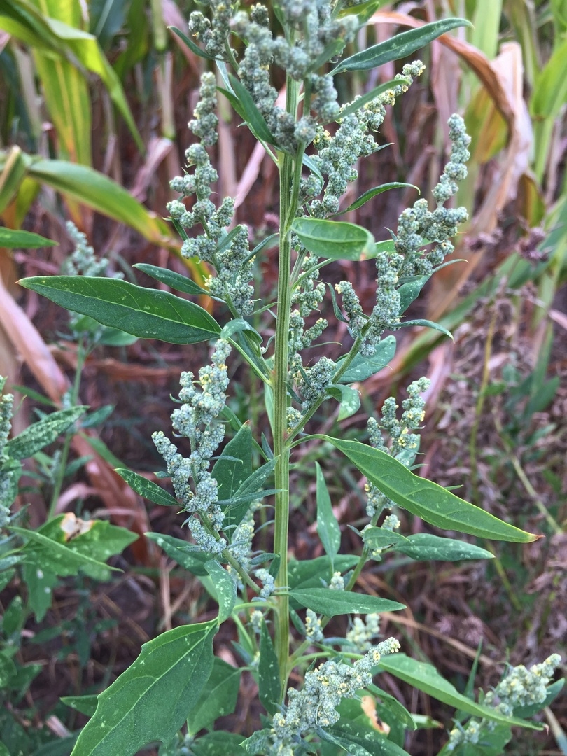

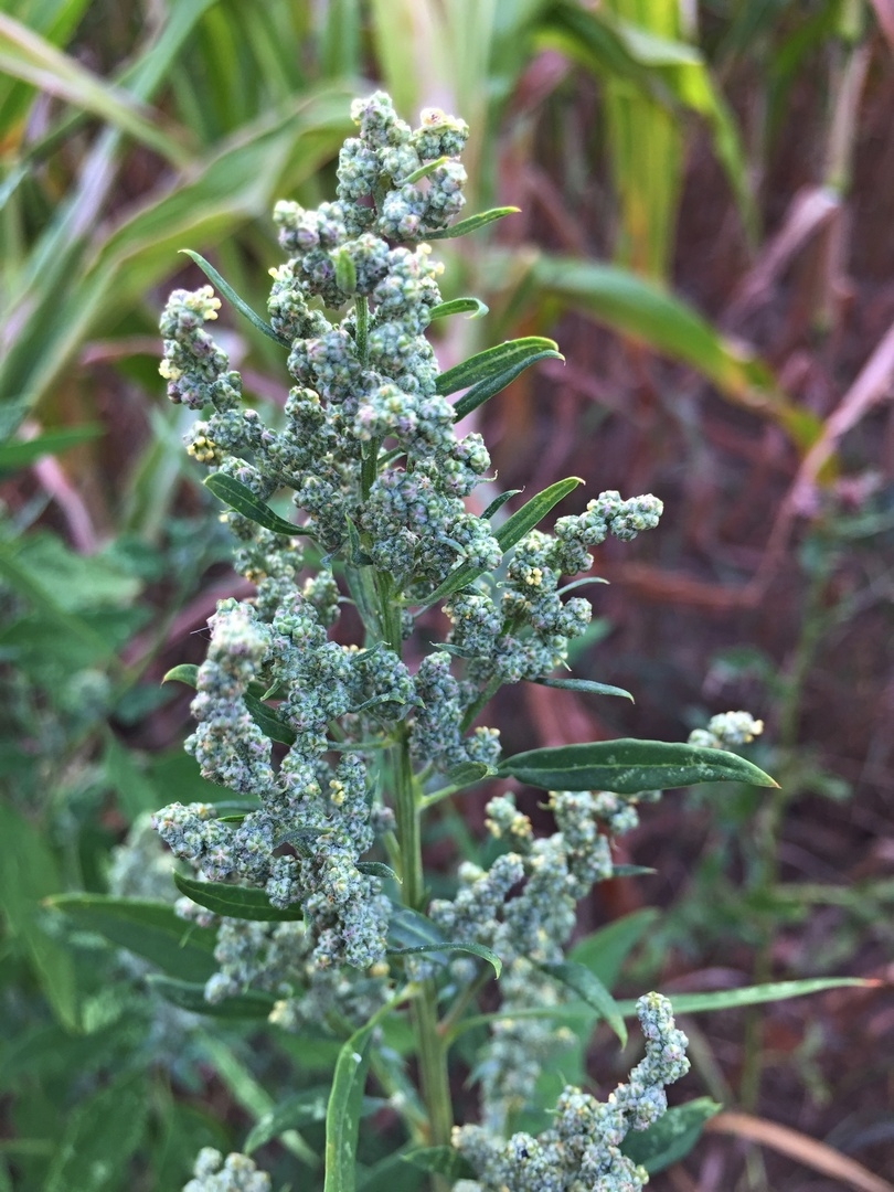

Bild 01  Garten-Melde Atriplex hortensis am Rand eines Maisfeldes
Foto: H.-J_Koch

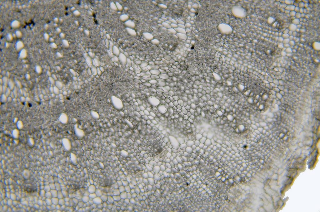

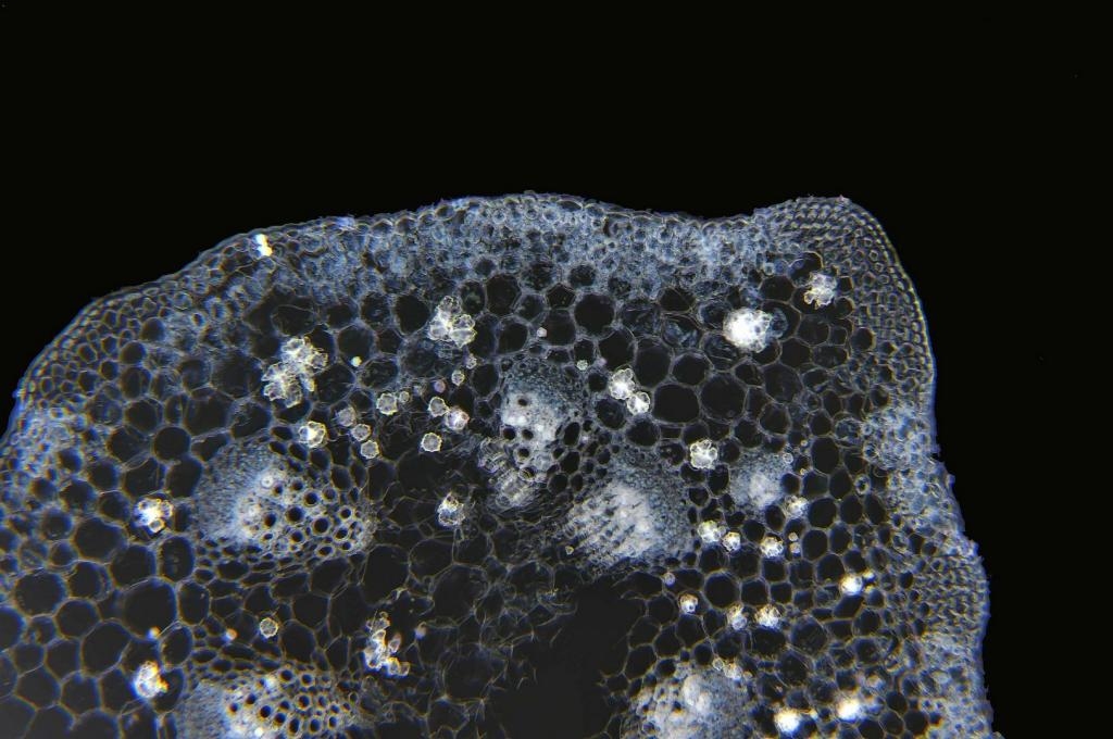

Teil 1 Spross, Querschnitt, 20 µm

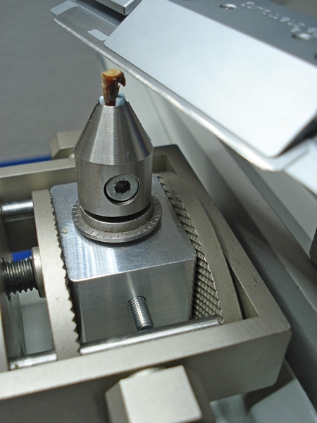

Bild 05 Mikrotom HM 400
Mit diesem Schlitten- Mikrotom habe ich die Pflanzenproben geschnitten.

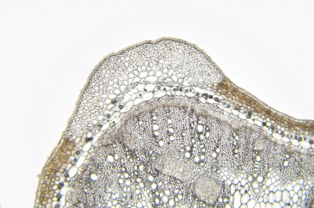

Zunächst einmal drei Bilder von ungefärbten Schnitten.
Bild 06 Übersicht, Garten-Melde Atriplex hortensis

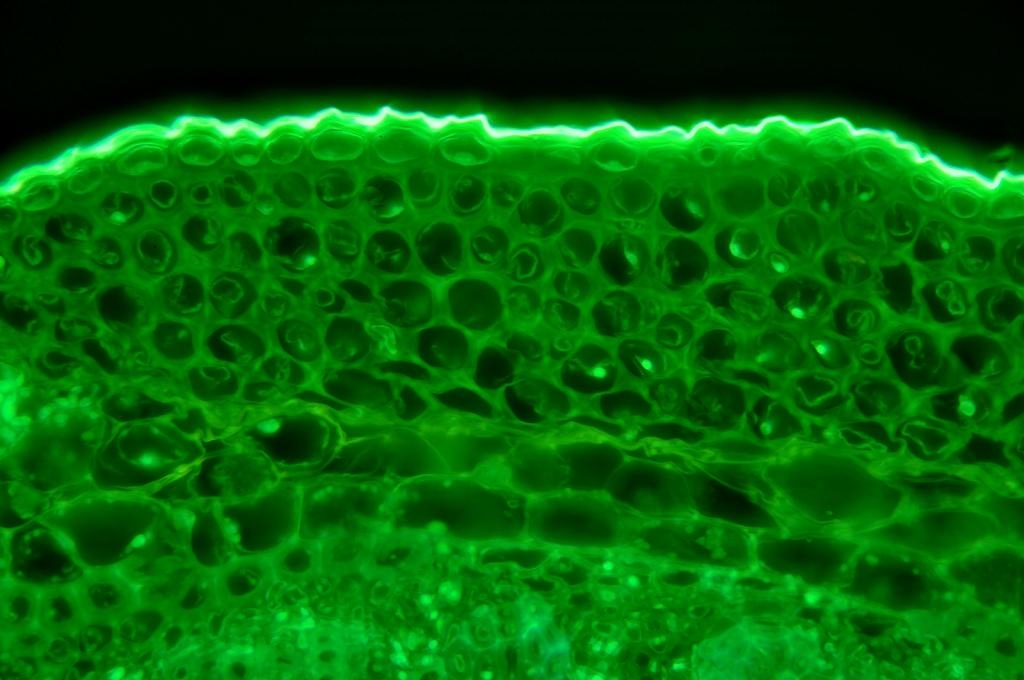

Bild 07 Abschlussgewebe, Garten-Melde Atriplex hortensis
Bild 08 Vergrößerung,  Garten-Melde Atriplex hortensis

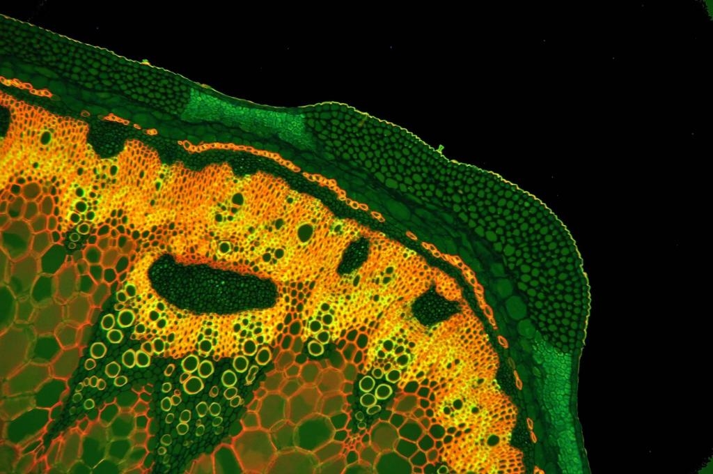

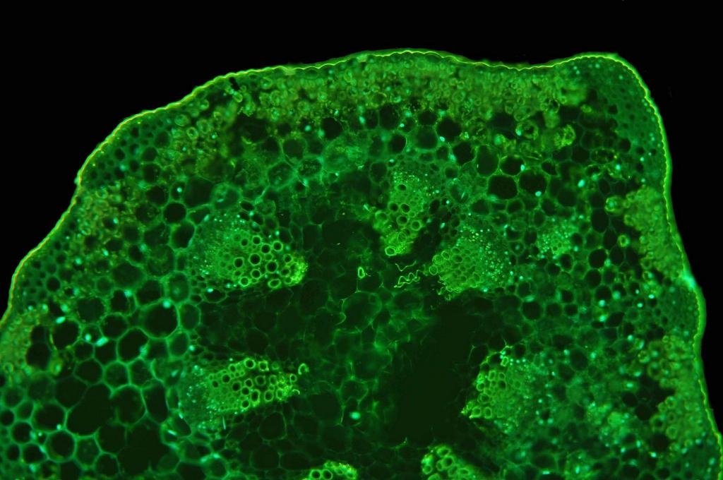

Bild 09 Autofluoreszenz, Garten-Melde Atriplex hortensis
Auflichtbeleuchtung Fluoreszenz iLED 455 nm
LED Modul 455 nm
Erregerfilter: BP 470 nm
Strahlenteiler: FT 477 nm

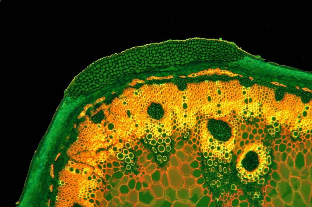

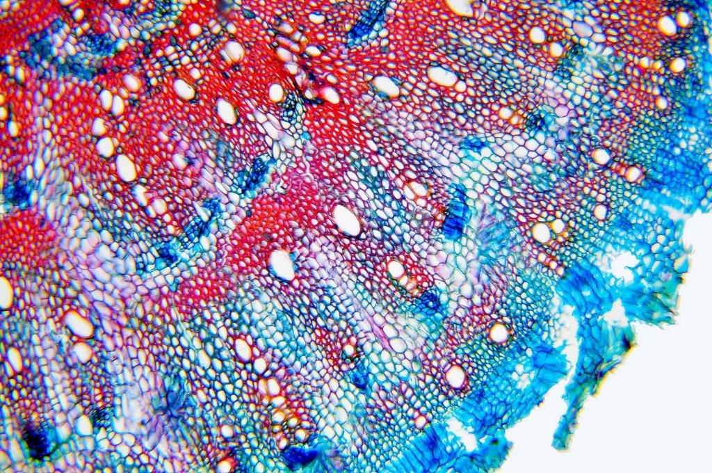

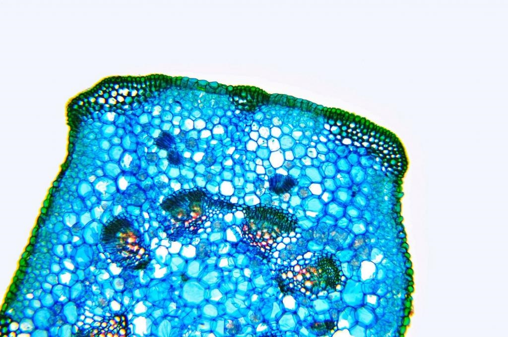

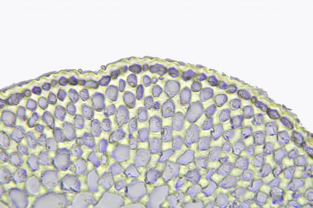

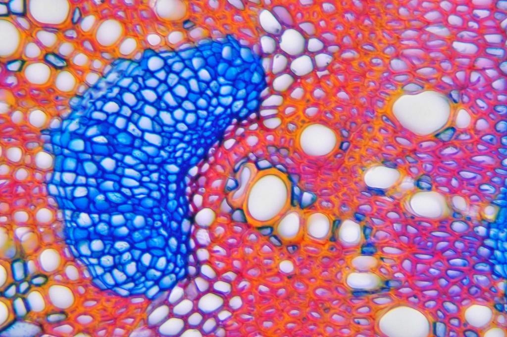

Auf unserem ,,Dörnberger – Treffen" habe ich einen neuen Ansatz der Etzold – Färbung von Klaus Herrmann ausprobiert.
Etzold – Blau: Fuchsin; Crysoidin; Astrablau ( FCA)
Arbeitsablauf :
1. Mit AFE fixierte Schnitte gründlich in 70 % Ethanol  auswaschen    5 Minuten.
2. 50 % Ethanol (kein Brennspiritus)               3 Minuten
3. 30 % Ethanol  (kein Brennspiritus)               3 Minuten
4. Wasser entmin. , 3 x wechseln    je 1 Minute
5. FCA-Farblösg.  30 Min. gelegentlich schwenken.
6. Kurz abspülen in Aqua dest. , je 1 x wechseln, je 1 Minute
7. evtl. in Ethanol 70%ig differenzieren     ca. 30 Sek.- kein Isopropanol verwenden , differenzieren, bis keine Farbwolken mehr abgehen.  Da sich in dem Schnitt noch Wasser befindet, wird der Alkohol leicht verwässert und die Färbung wird so ,,differenziert". Das heißt es wird Farbe wieder herausgelöst. Ist die Färbung zu kräftig geraten  wird das Differenzieren gezielt eingesetzt indem der verdünnte Alkohol längere Zeit einwirkt. Ethanol differenziert, d.h. es zieht das Fuchsin heraus, das Isopropanol eben nicht. Deshalb kann man nur kurz mit Ethanol differenzieren und dann sofort in das Isopropanol gehen.
8. In 100 % Isopropylalkohol sorgfältig entwässern 2 x wechseln.                                                         1. Stufe = 30 Sekunden , 2. Stufe = 3 Minuten, 3. Stufe = 5 Minuten
9. Einschließen in Euparal
Fotos: Nikon D5000.

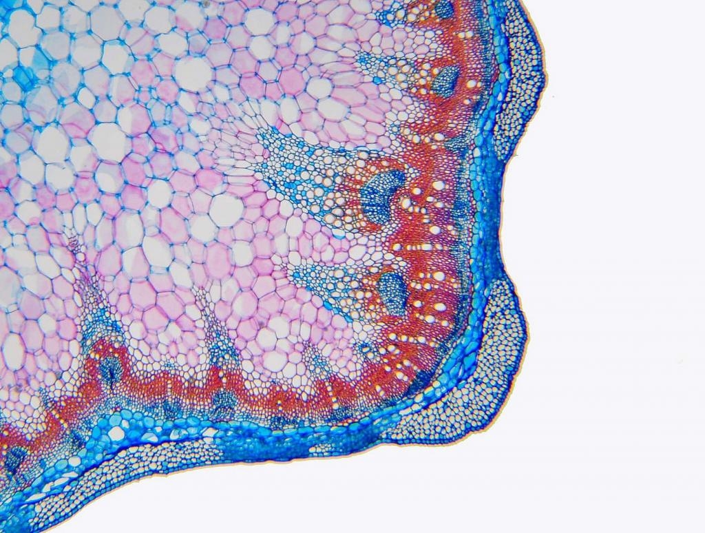

Bild 12 Übersicht, Garten-Melde Atriplex hortensis
Bild 13 Vergrößerung aus der Übersicht mit Beschriftung, Garten-Melde Atriplex hortensis
MP = Markparenchym, PXY = Protoxylem, XY = Xylem, CU = Cuticula, EP = Epidermis, KK = Kanten – Kollenchym, PH = Phloem, T = Trachee
Bild 14 Vergrößerung, Garten-Melde Atriplex hortensis
Bild 15 Vergrößerung, Garten-Melde Atriplex hortensis

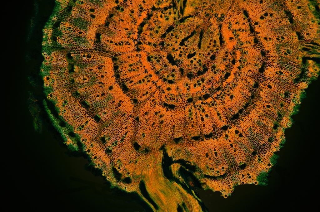

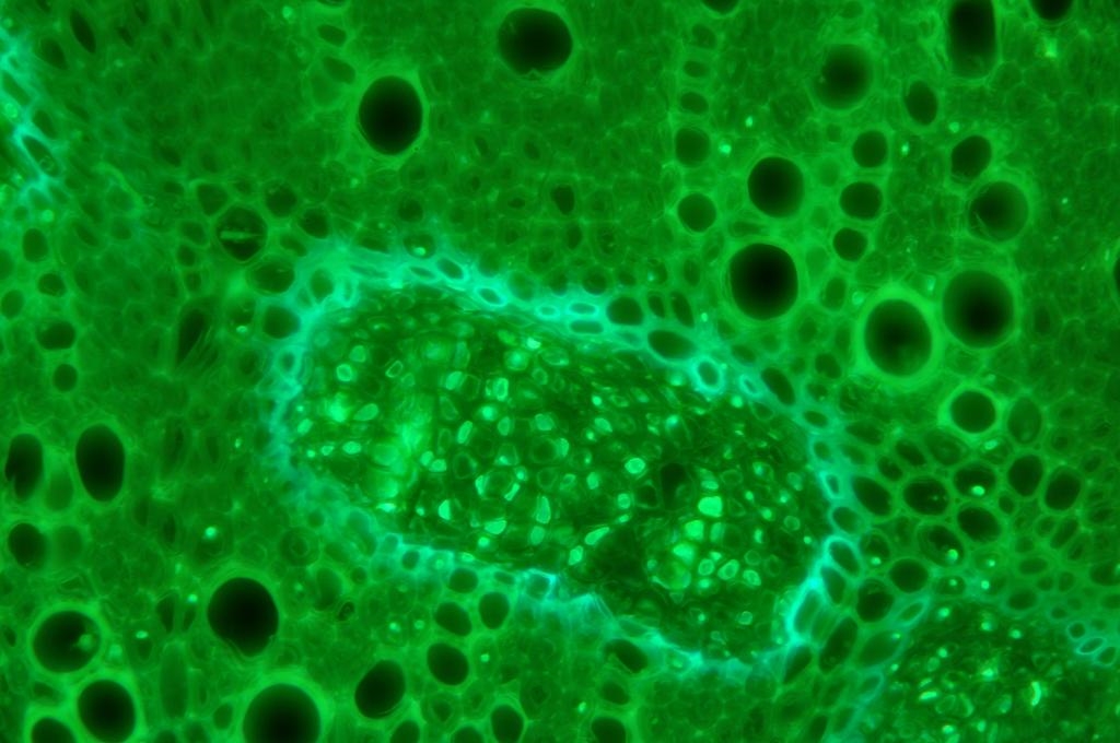

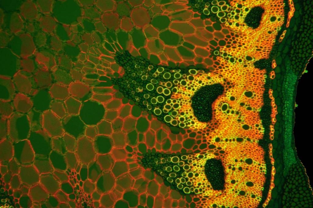

Bild 16 Auflicht – Fluoreszenzaufnahme, Garten-Melde Atriplex hortensis
LED Modul 455 nm
Bild 17 Auflicht – Fluoreszenzaufnahme, Garten-Melde Atriplex hortensis
Bild 18  Auflicht – Fluoreszenzaufnahme, Garten-Melde Atriplex hortensis
Bild 19  Auflicht – Fluoreszenzaufnahme, Garten-Melde Atriplex hortensis

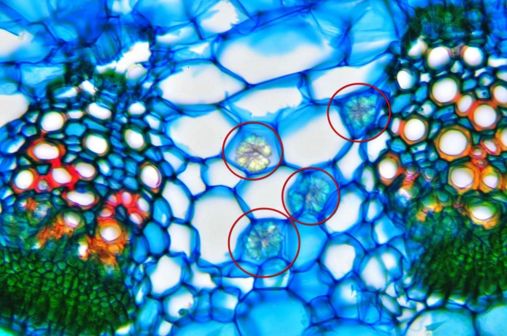

Bild 23 Calciumoxalatkristalle, Garten-Melde Atriplex hortensis
Calciumoxalat wird nur durch Salzsäure gelöst, und zwar ohne Gasentwicklung.

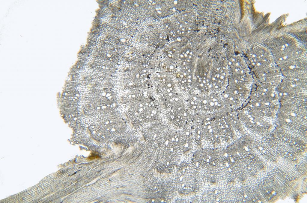

Teil 3 Wurzel, Querschnitt, 20 µm
Zwei Fotos von ungefärbten Schnitten
Bild 24 Übersicht, Garten-Melde Atriplex hortensis
Bild 25 Vergrößerung, Garten-Melde Atriplex hortensis

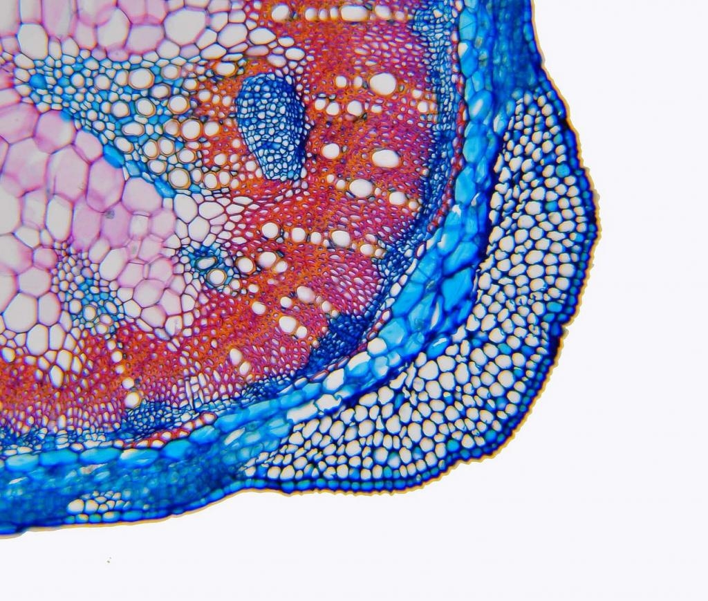

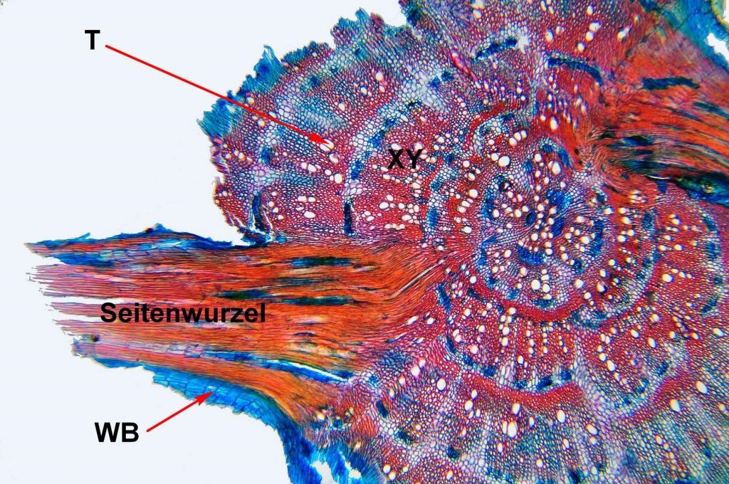

Bild 26 Vergrößerung aus der Übersicht mit Beschriftung, Garten-Melde Atriplex hortensis
T =Trachee, WB = Weichbast (Phelloderm), XY = Xylem, Seitenwurzel
Bild 27 Abschlussgewebe, Garten-Melde Atriplex hortensis
Bild 28 Vergrößerung, Garten-Melde Atriplex hortensis

Lieber Hans-Jürgen,
sehr schöne Schnitte und wie immer perfekte Dokumentation. Für mich einen gute Bestätigung, dass dieser Ansatz von Etzold blau mir mal wieder gut gelungen ist. Es haben sich ja auch einige in Dörnberg damit eingedeckt.
Wenn ich das richtig verstehe sind auch die Fluoreszenzaufnahmen 16 bis 19 Etzold blau? Dann müsste die Fluoreszenz vom Chrysoidin kommen, denn Astrablau fluoreziert nicht und Fuchsin ebenfalls nicht. Ist mir noch gar nicht in den Sinn gekommen dass Etzold blau auch für Fluoreszenz geeignet ist. Muss ich gleich mal überprüfen.
Hans-Jürgen Koch
Guten Morgen Jochen und Klaus,
danke für Euer Feedback.
Die Schnitte (Fluoreszenzaufnahmen Bild 16 bis 19)  sind mit Etzold blau gefärbt.
-Etzold – Blau: Fuchsin; Crysoidin; Astrablau ( FCA) -

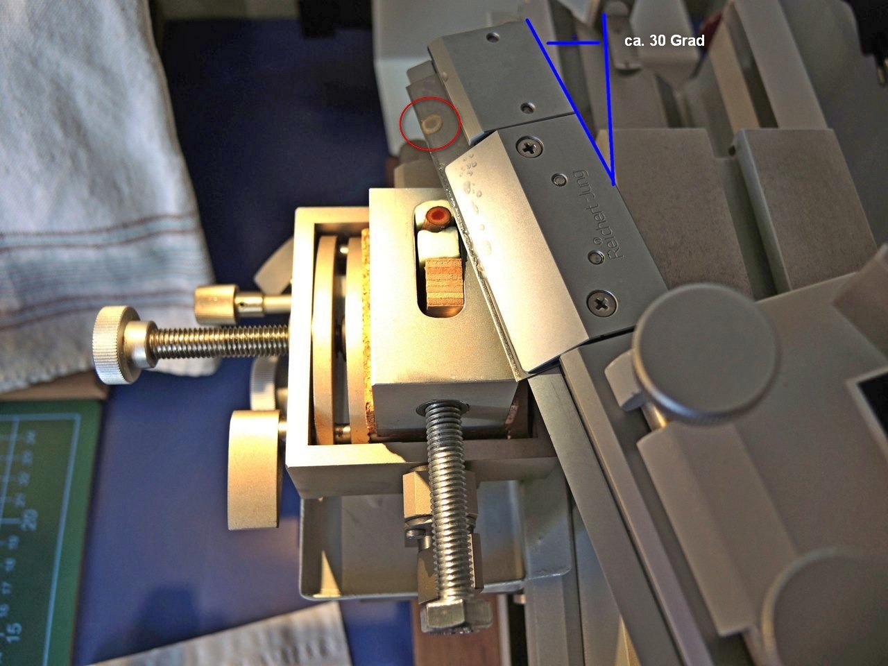

Hat das Calciumoxalat keine Probleme beim Schneiden verursacht?

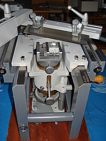

Einen sehr schönen Objekthalter hast Du am Mikotom.
Herzliche Grüße in den Norden
Joachim
Hans-Jürgen Koch
Lieber Joachim,
danke für Den Lob.
Die vielen Kristalle sind Gift für meine Einwegklingen.
Die Probenhalter sind extrem stabil und leisten gute Dienste.

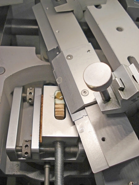

Hier einige Beispiele:

Mich würden Einzelheiten (bitte ein  Detailfoto) der Klemmung der Probe an Deinem Mikrotom interessieren.
Worin klemmst Du die Probe? Holunder, Styrodur?

Was mir beim Betrachten des Sprosses ins Auge gefallen ist, ist die Anordnung der Leitgewebe. Da gibt es scheinbar einzelne Leitbündel mit der Abfolge pXL, Xl und Phl und darauf folgend einen Xylem-Ring, der auch Tracheen enthält und wieder ein Phloem? - Deine Bilder 13 und 15 z.B..
Das ist recht ungewöhnlich. Ich nehme einmal an, dass im Markparenchym komplette Leitbündel liegen, die mit dem "klassischen" Leitgewebering verwachsen sind.
Auch der Querschnitt der Wurzel mit den konzemntrischen Leitgeweberingen ist sehr intererssant.
Dabei darf man nicht vergessen, dass Atriplex hortensis als einjährige, krautige Pflanze beschrieben ist.
Mal schauen, ob ich eine Pflanze finde, da muss ich selbst auch mal rein schauen. :)

das außerhalb des Phloems liegende Xylem ist ungewöhnlich, da hast Du, Jörg, völlig Recht. Es ist eine, auch für mich, etwas ungewöhnliche Form der bikollateralen Leitbündel. Das ist selten aber kommt doch häufiger vor, z. B. beim Kürbis (Schulbeispiel). Aber da gibt es halt ein Phloem innen. Hier xylematisches Gewebe über dem Phloem, habe ich so noch nie gesehen. Man lernt nicht aus!
Die Blasenzellen an der Blattunterseite dienen der Auslagerung von Salz. Dia Atriplex-Arten sind in unterschiedlichem Maß halophil bzw. zumindest salztolerant. Da Salz für alle Pflanzen, auch Meeresalgen, für das Cytoplasma toxisch ist, Hat die Evolution unterschiedliche Mechanismen hervor gebracht, wie das Salz aus dem Cytoplasma heraus gehalten werden kann. Im Falle von Atriplex wird das Salz in den Vakuolen angereichert, bevorzugt in denen der Epidermis, die dann blasenförmig erweitert sind. Besonders augeprägt ist dies bei A. hastata. Der Transportmechanismus in die Blasenzellen ist etwas kompliziert, wurde in den frühen 70ern erforscht.
Lieber Hans-Jürgen, lieber Jörg,
das Thema hat mich nicht ganz losgelassen und so habe ich in meinem Wälzer von Metcalfe & Chalk nachgeforscht und gefunden, dass es sich bei den Leitgeweben über dem Phloem um Blattspuren handelt. Darauf muss man erst einmal kommen. Gelobt sei die alte, längst vergessene Literatur. Du, Jörg wirst die Bücher bekommen, wenn ich nicht mehr kann. Dir Hans-jürgen, Dank, dass Du das Thema aufgebracht hast.

zum Einspannen der Pflanzenproben verwende ich Styrodur (grüne Hartschaumplatten).
