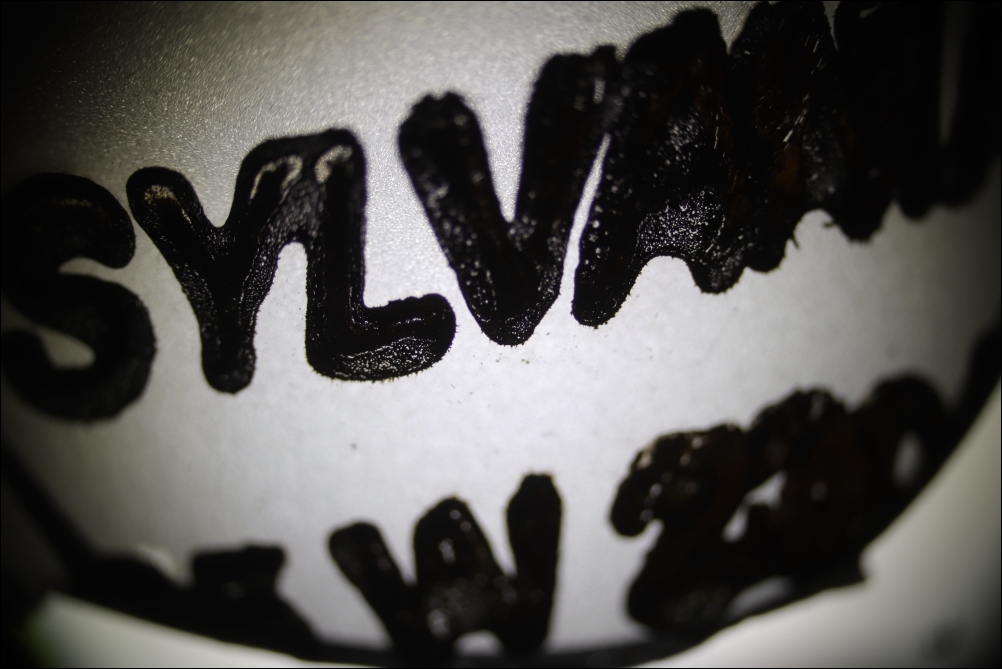

eine kleinkolbige OSRAM Sylvania Glühlampe hat ihr stromfressendes Funktionieren bis vor kurzem in einer Deckenlampe eigentlich unbemerkt praktiziert.

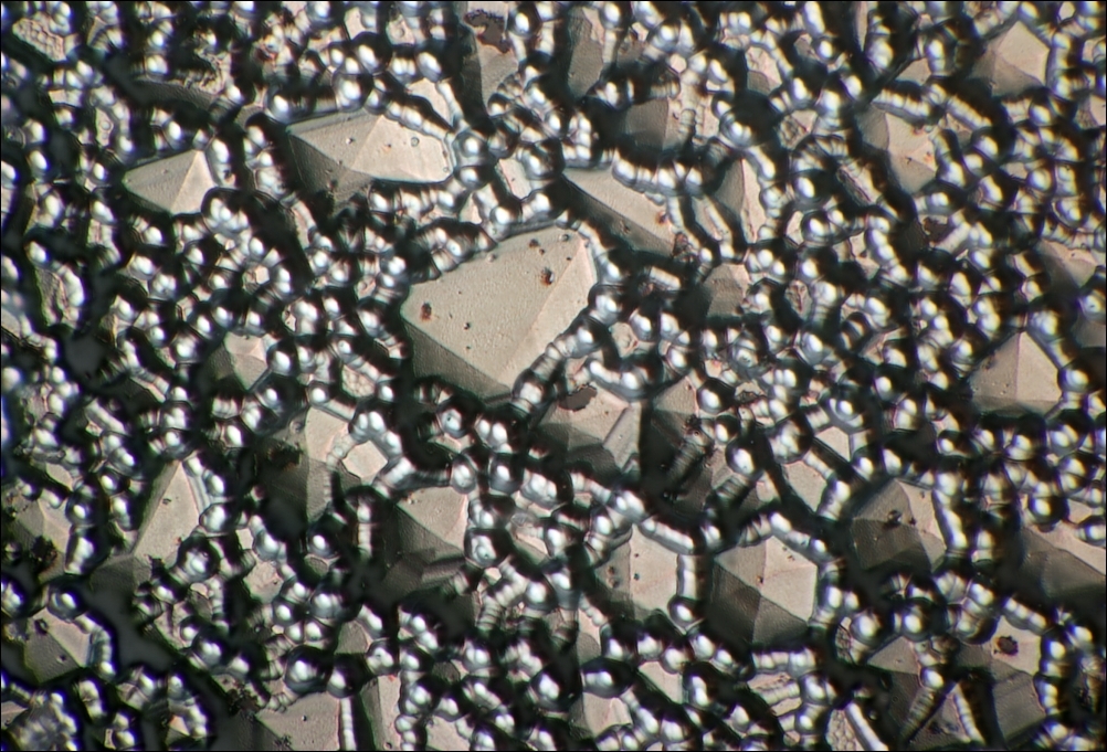

Ihre Kolbenschwärzung war beträchtlich, was mich zu zerstörerischer Inaugenscheinnahme bewegte. Auf dem Kolbenglas diese Kristalle, abgebildet mit dem 40er im Auflicht, Wolfram mutmaße ich:

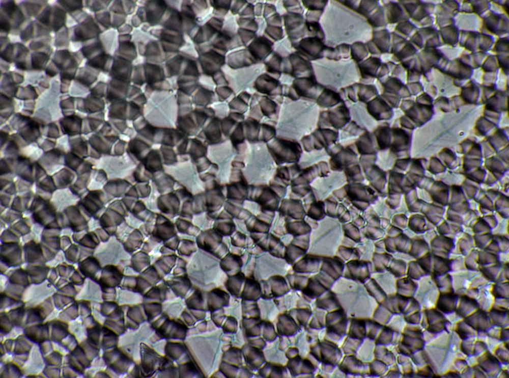

Und auch ein Durchlicht-Bild ist zu erhalten:

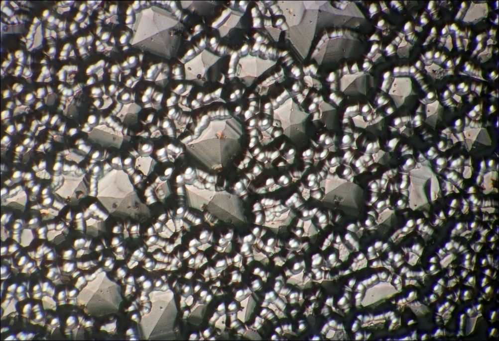

Lieber Heiko,
bei solcher Transparenz muss ich aber doch an Wolfram als Kristallisationsprodukt zweifeln. Das sollte selbst in dünnster Schicht metallisch undurchsichtig sein.
plaenerdd
vielleicht wurde die Birne mit der Zeit undicht, so dass Luft mit Wasserdampf dazu gekommen sind:
Hydrokenoelsmoreit
Das wäre kubisch und durchscheinend.
Inverses: Willovert mit Ph
Lieber Olaf,

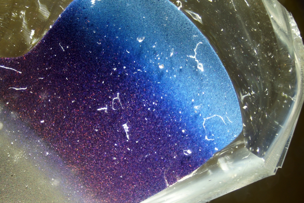

folgende Überlegungen hatten mich zu dem geäußerten Verdacht bewogen. Kolbenschwärzung bei kleinen Kolben ist ein bekanntes Phänomen und wohl als Wolfram-Ablagerung zu verstehen. Zieht eine Lampe Luft (nachdem das Inertgas entwich) kommt es auch zu einer Schwärzung, die aber sehr kräftig und inhomogen verteilt ist. Das kann dann z. B. so aussehen:
Besteht die Schicht aus ,,Wolfram-Kristall-Schotter", sollte durchaus Teiltransparenz zu erwarten sein, denke ich.
Lieber Heiko,
ich würde Olaf Recht geben: Wolfram ist auch in dünner Schicht nicht durchsichtig. Und wenn Wolframschollen abgeschieden sind sind halt die Lücken ohne W durchsichtig.

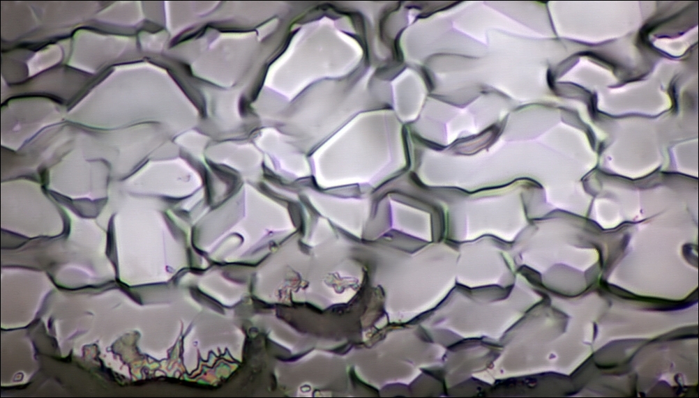

Hallo Wolframliebhaber,
der Faden ist auch ein tolles Objekt für Auflicht. ;D
Gruß Peter
Ist ein Kreuz mit diesen Chemikern, kaum braucht man sie, laufen sie über ...
8)
Gruß, Heiko
Stimmt Peter,
und mit Deiner Abbildungsqualität kann ich leider nicht konkurrieren:
Gruß, Heiko
Lieber Heiko,
die sind auch sehr schwierige Objekte. Peters Bild ist das Beste, das ich kenne (Lichtmikroskopisch) Ich habe mich mal mit AL-DIC versucht, allerdings nicht gestackt wie bei Peter.
Ein kleinlautes Hallo,
denn ein Blick auf ein ungeschwärztes Kolbenfragment zeigt ebensolche Kristalle. Da es aber nun eine Mattglasbirne war, sehe auch ich jetzt ein, dass ...
