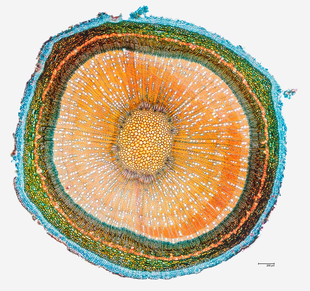

Bild 1:

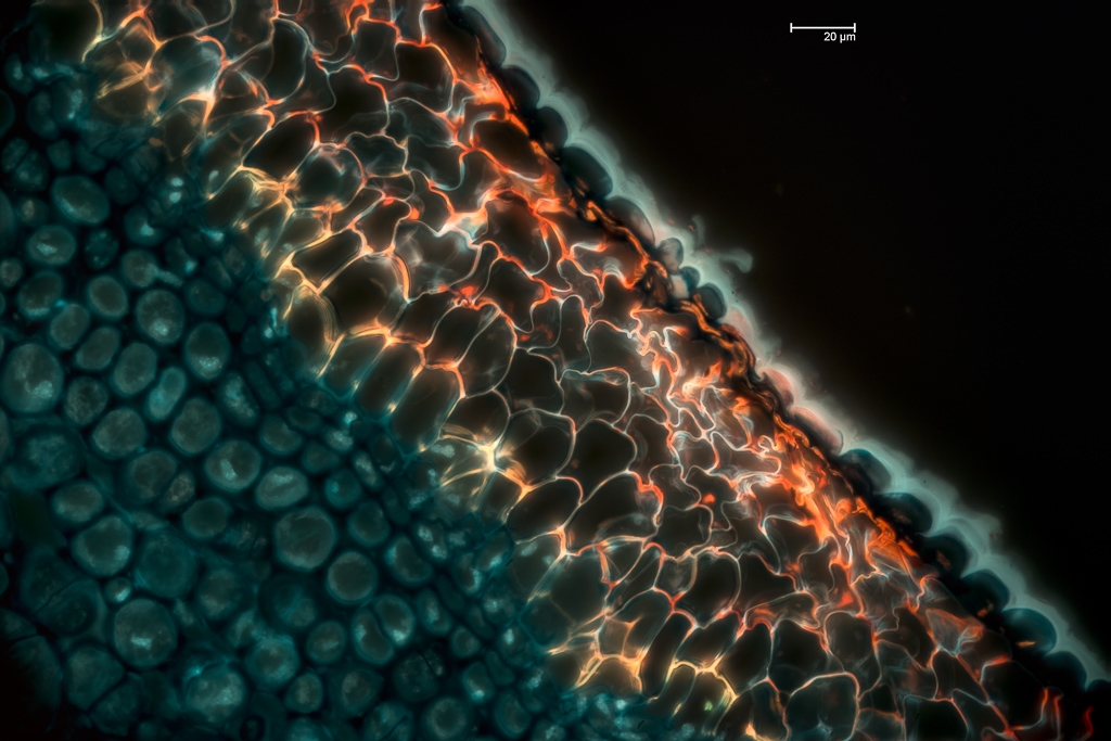

Auch im Phasenkontrast (LD-Achroplan 20x/0.40 Korr. Ph2) nicht viel zu sehen:
Bild 3:

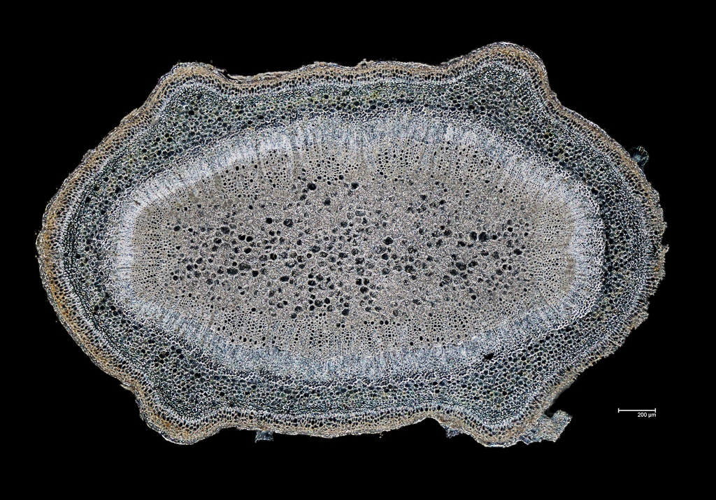

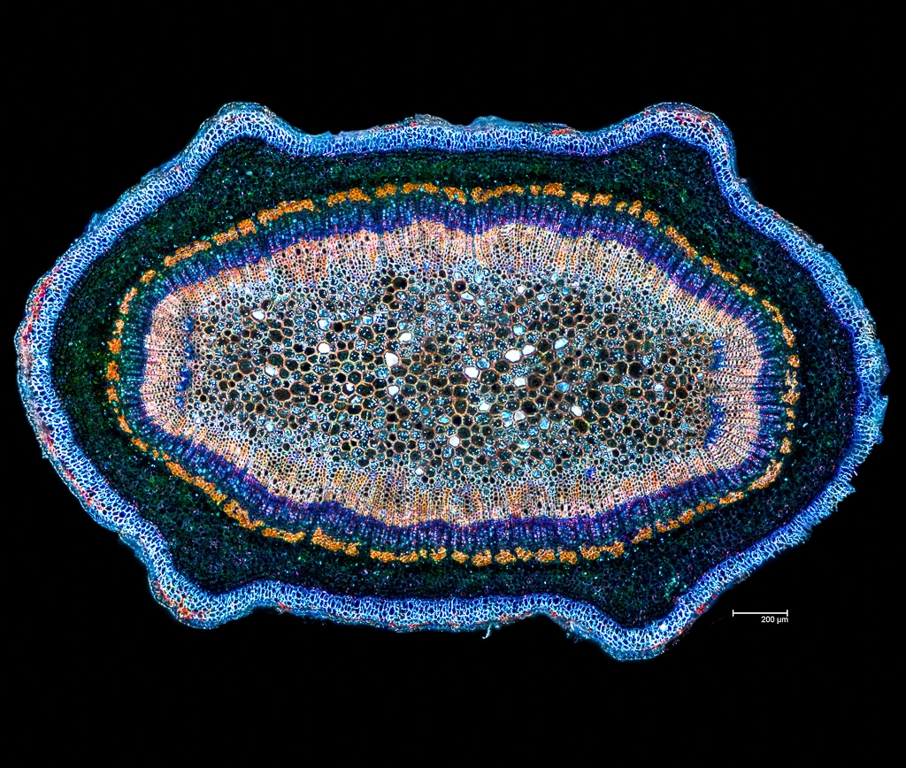

Um mal wenigstens etwas Neues gegenüber Hans-Jürgens Beitrag zu zeigen, hier Primärfluoreszenz im AL (A-Plan 5x/0.12; EC-Plan-Neofluar 10x/0.30; EC Plan Neofluar 40x/0.75):
Bild 4:

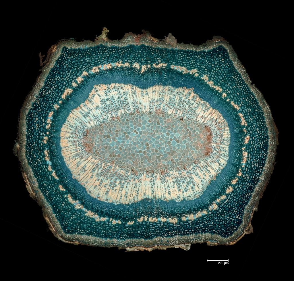

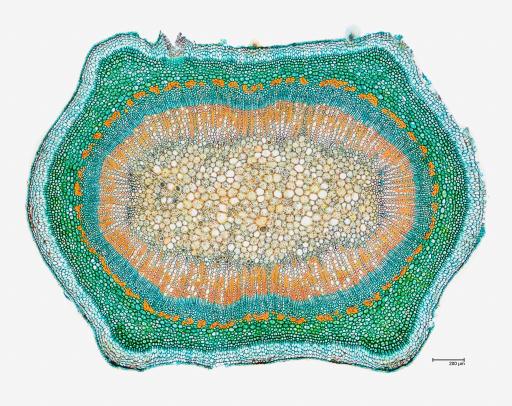

Hier ein erster gefärbter Schnitt (A-Plan 5x/0.12) und meine erste Frage als Nicht-Biologe und "Schnippel"-Anfänger:
Bild 8:
Bild 9:

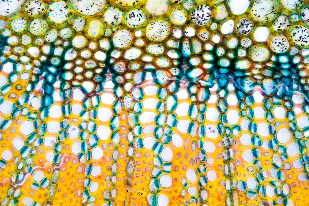

Was sind das für Flecken in den Zellen des Marks? Sind das nicht ausgewaschene Zellinhalte (Plastiden?)? Wenn ja, warum sind sie nur in manchen Zellen? Später (z.B. Bild 14/15) werden das noch deutlich mehr… Und was kann man dagegen tun?

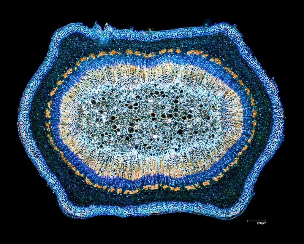

Dann das Ganze in AL-Fluoreszenz (A-Plan 5x/0.12; EC-Plan-Neofluar 10x/0.30; EC Plan Neofluar 40x/0.75). Ist natürlich in Euparal nicht optimal (dazu später mehr), daher mit fragwürdigem Weissabgleich…:
Bild 10:
Bild 11:
Bild 12:
Bild 13:
Meine Frage: Bei Hans Jürgen sehen die Farben doch deulich anders aus. Liegt das an der verwendeten anderen Lichtquelle oder den etwas kurzwelligeren Filtern? Oder händischer Weissabgleich auf eben nicht Neutralgrau?

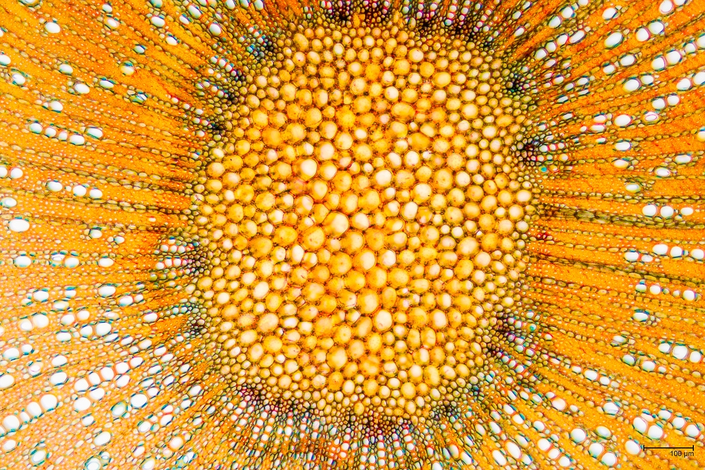

Nun ein Schnitt durch einen Blattansatz (A-Plan 5x/0.12), leider vom Schnitt her nicht so gelungen:
Bild 21:
Bild 22:

Auch hier wieder ein paar FL Aufnahmen. Zunächst eine Übersicht (EC-Plan-Neofluar 10x/0.30)
Bild 28:

 Aber die Farben der Auflichtfluoreszenzaufnahmen finde ich seltsam. Was sind denn das für Filterblöcke?
Sorry gerade gesehen, Blau-Anregung, dann aber besonders irritierend.
Das ist Wacker mit Blauanregung bei mir.
Genau das verwirrt mich ja. Was für ein Eindeckmittel ist das bei Dir? Ist der Hintergrund tatsächlich schwarz? Welche Farbtemperatut hat Dein Weissabgleich?

zunächst: die Schnitte und Färbungen sind Dir wirklich gut gelungen und auch die Aufnahmen sind klasse!
Zu den Fluoreszenzfarben kann ich leider nichts sagen, aber zu den Strukturen im Mark fallen mir anhand Deiner Bilder zwei Möglichkeiten ein:
1. Es könnte sich um Stärkekörner (Amyloplasten) und / oder deren Kristallisationskeime handeln.
Am Sprossende macht die Einlagerung im Mark am Ende der Wachstumsperiode Sinn, dann kann es mit den ersten warmen Sonnenstrahlen gleich wieder los gehen.
Amyloplasten zeigen im polarisierten Licht Doppelbrechung und lassen sich mit Lugolscher Lösung schwarzblau anfärben und somit nachweisen.
2. Präparationsartefakte
Es könnte sich auch um Präparationsartefakte handeln, da das dreimalige Spülen mit 30% Ethanol nicht ausreicht, um den Schnitt zu fixieren.
Eine Schnittfixierung sollte zumindest mit Ethanol 70% für 20 Minuten erfolgen. Länger ist besser, mehr als 24h macht keinen Sinn. Wenn möglich AFE fixieren, da die zusätzlich enthaltene Essigsäure die beim Entwässern geschrumpften Zellwände wieder etwas aufquellen lässt und das Formaldehyd Eiweisse, also vor allem pflanzliche Enzyme denaturiert.
Um anhand von Fotos mehr sagen zu können, wären Aufnahmen mit dem 40er oder 100er Objektiv, möglichst vom frischen Schnitt und im Pol nicht schlecht.
Danke!
Danke für die Hinweise. Das würde zumindest zu der Tatsache passen, dass die Strukturen um so ausgeprägter werden, je näher am Ende des Sprosses die Probe genommen wurde. Probenmaterial ist ja hinreichend vorhanden  ;), im Zweifelsfall auch noch nächstes Jahr zu einer anderen Wachstumsperiode.
Pol-Einrichtung habe ich leider keine, Lugolsche Lösung sollte nicht das Problem sein...
Ich vergaß zu schreiben, dass die ersten Präparate (Bilder 1-13) von einer Probe stammen, die 2 Wochen in AFE fixiert wurde; der Rest sind frische Proben. Aber auch in der ersten Probe zeigen sich diese "Einlagerungen"

die Schnitte und die W3Asim I – Färbung sind super.
Ich arbeite mit der W-3A-Färbung nach Wacker (Acridinrot-Acriflavin-Astrablau), damit kann ich die einzelnen Farben besser differenzieren.
Meine Pflanzen - Proben werden immer mit dem AFE – Gemisch fixiert und dann geschnitten.

üblicherweise decke ich in Euparal ein, das leider ein grüne Eigenfluorseszenz hat. Deshalb mache ich immer etwas Unterbelichtung, aber ein Restschimmer grün bleibt doch noch. Weißabgleich lasse ich die Kamera machen. Funktioniert eigentlich ganz ordentlich. Visuelles Bild und Foto passen ganz gut zusammen. Aber lass dich nicht irritieren durch mein Gemotze, die Ergebnisse können sich in jeder Hinsicht sehen lassen.
Vielleicht stimmt ja was mit deinem Filterblock nicht? Sehe gerade: BP450-490; FT 510, BP515-565 das ist als Sperrfilter ein schmalbandiger Bandpass, besser wäre ein Langpass LP 520, der ist dann nach hinten offen.
Bei 565 schneidest du ja schon gelb, orange, rot ab
Habe gerade nochmal nachgeschaut. Da hatte sich ein Fehler in meine Unterlagen eingeschlichen. Es ist ein LP515 statt dem BP Filter (sonst würde man in der Primärflureszenz auch nicht das Rot so gut sehen....) Der BP Filter wäre der lt. Handbuch zu dem Filterset gehörende gewesen...... Werde ich oben auch noch korrigieren....
Dann sind die Fluoreszenzfarben für mich rätselhaft. Wenn du magst, dann kannst du mir einen Schnitt schicken und ich mach mal eine Fluoreszenzaufnahme davon. Bekommst du wieder zurück - ich hab schon einige Präparate  ;D Irgendwie muss man den Haken doch finden.
othum
  • Beiträge: 403
Re: BOTANIK: Olea europaea (Olivenbaum) und ein paar Fragen.... *
« Antwort #10 am: Dezember 23, 2018, 17:27:27 Nachmittag »
Hallo Oliver,
Vielen Dank für das Angebot; ich werde darauf zurück kommen. Es geht doch nichts über einen Ringtest  ;)
Ich habe mir nochmal Dein Bild, Hans-Jürgens Bild und meine angeschaut. Dabei bin ich zu ein paar Schlüssen gekommen:
Dein Bild zeigt deutlich mehr rot, ist aber auch deutlich überbelichtet. Vielleicht brauchst es einfach eine längere Belichtung, um diese Rotfärbung herauszuarbeiten?
Hans-Jürgens Fluoreszenz-Bilder zeigen hingegen überhaupt kein Rot, sondern nur grün! Vielleicht färbt der Olivenbaum einfach anders an?
https://www.mikroskopie-forum.de/index.php?topic=32609.msg240694#msg240694
Schliesslich habe ich mich nochmal meinem Workflow gewidmet und nochmal etwas mit Bild 36 gespielt.
Der Hintergrund meiner Aufnahmen zeigt deutlich eine gelb-grün Färbung:
Das ist jetzt schon nach etwas modifiziertem Weissabgleich, nach dem Stacken und Stitchen, allerdings nur ein Ausschnitt.
Man sieht auch die etwas ungleichmäßige Beleuchtung. Wie an anderer Stelle geschrieben, ist ja bei mir eine Kondensorlinse hinüber, so dass ich die AL-Einheit ohne diese Linse betreibe...
https://www.mikroskopie-forum.de/index.php?topic=32312.msg238892#msg238892
Es könnte natürlich sein, dass das zu erhöhtem Streulicht führt...
Nach Freistellen und Aufhübschen in PS sieht das dann so aus: Das kommt dem optischen Eindruck im Minkroskop schon deutlichnäher
Und wer es höher aufgelöst mag:
http://www.thum.li/Mikro/Olea/36a/index.html

ein sehr schöner Schnitt und eine gelungene, ausdifferenzierte Färbung. Gefällt mir richtig gut.
Bei den Fluoreszenzaufnahmen ist mir, solltest Du wirklich mit Blauanregung und dem angegebenen Filtersatz gearbeitet haben, zu viel Blau drin. Das sieht ja schon fast nach UV-Anregung aus. Bei Blauanregung dürft kein Blau zu sehen sein, wie Du es ja auch sehr schön mit den letzten beiden Bildern (Nr. 37 und 38) zeigst.
Ich hatte eben, in Antwort auf Klaus' Kommentar, nochmal eine neue Version von Bild 36 gepostet. Ich denke, das geht in genau in die von Dir angesprochene Richtung. Das Problem liegt wohl im Weissabgleich, aber ich werde da noch ein bisschen weiter rumoptimieren. Der Schnitt in Glycerin (36) gefällt mir jetzt schon besser, mal sehen, ob ich das mit den Euparal-Schnitten auch hinbekomme.

... Das Problem liegt wohl im Weissabgleich, aber ich werde da noch ein bisschen weiter rumoptimieren.   ...
Hallo Oliver,
das habe ich schon hinter mir, denn meine Kamera kommt mit dem manuellen Weißabgleich bei Fluoreszenzaufnahmen nicht zurecht.
Deshalb stelle ich einen feststehenden Weißabgleich, der im Ergebnis möglichst nah am visuellen Bildeindruck ist, ein. Bei meiner Kamera ist es die Einstellung "Glühlampenlicht" und danach mit der Bildverarbeitung den Blaukanal löschen.

Sehr gute Schnitte, gute Färbung - tolle Bilder!
Bei Dir ist, wie Rolf-Dieter schon geschrieben hat, sicher ein Fehler beim Weißabgleich passiert? Du hast die Bilder doch ohnehin im RAW-Format …
Ich habe auf die Schnelle einen Ausschnitt aus einem Radialschnitt der Olea (auch mit W3A gefärbt) gefunden, der farblich stimmen dürfte.
Franz
PS @ Klaus: dein Bild ist, meiner Meinung nach, immer noch überbelichtet usw. …
Franz
