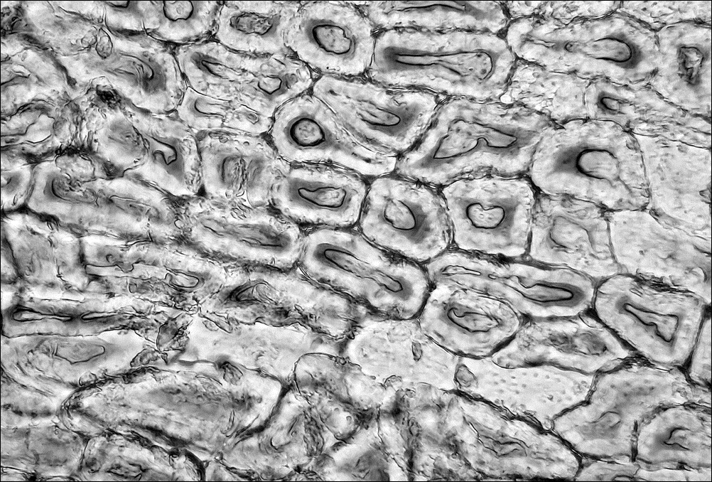

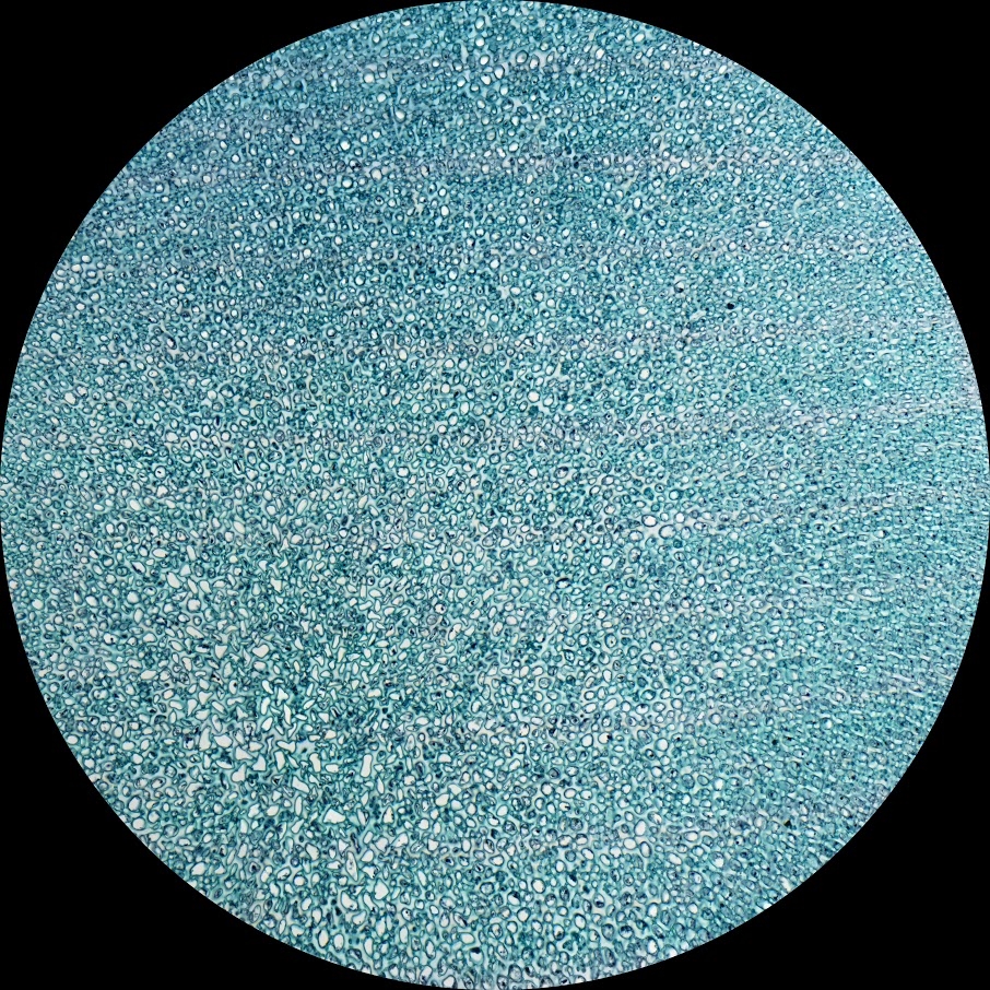

meine in der Bucht gekauften Messer habe ich auch noch an einen anderem Objekt versucht:
Dies war ein Stitchversuch aus 660 Einzelaufnahmen. Wenn ich in einem früheren Beitrag schrieb bei 500 Einzelbildern ist das Maximum erreicht, dann trifft dies immer noch zu, denn die 660 Bilder zu verrechnen,
waren echt sehr mühsam.
Das geübte Auge wird im Bild Streifen mit abweichender Färbung erkennen - etwas mehr dunkelblau - dies ist ein Artefakt durch den Stitch, ein Resultat der einzelnen, miteinander verrechneten Fotoreihen.
Interessant sind die Details - daher hier die Links um in die Bilder hinein zu zoomen - das Bild auf google hat immerhin auch noch 100MPx:
https://photos.app.goo.gl/vZgkFQHWDYiVUZsy9 - einfach auf das Foto klicken -
bzw.
https://photos.google.com/album/AF1QipOXwhGHp9Dl7GWM_QSpwz1FS2ffixdmIJFLfv1N/photo/AF1QipNntE4OLtDQDqDJK_seZf3d4F2rZiVnkVJAUR7Q
liebe Mikrogrüße
Leo

Verwundert war ich als ich die Schnitte aus der Etzold Blau bzw. Etzold Grün - Lösung holte. Die Zellwände hatten überhaupt keine Farbe angenommen. Mit Toluidinblau hatte ich dann Erfolg.
Die Aufnahme stammt aber von einem Präparat gefärbt mit Direkttiefschwarz.
Schwarz ist hier eigentlich nur der Zellinhalt und auch die Zellmembran hat sich gefärbt, die Zellwände selbst sind ungefärbt.
Dies ist dann natürlich für das Auge schwerer zu interpretieren.
Mir gefällt es aber - weil die Zellen fallweise wie kleine Amöben erscheinen durch die zahlreichen Plasmodesmen, die sich zwischen den Zellen ausgebildet haben.

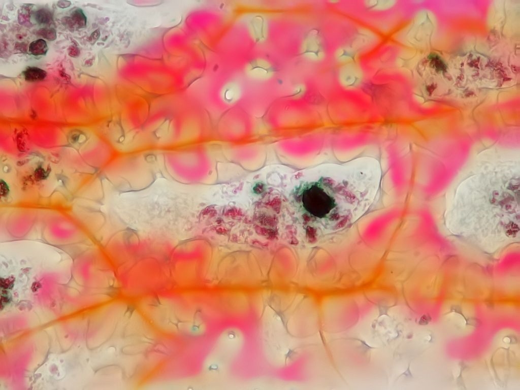

Einen Dattelkern habe ich noch nie geschnitten gesehen. Die Dattel ist aber nicht die einzige Pflanze, bei der die Speicherstoffe im Endosperm nicht in Form von Amyloplasten sondern in den stark verdickten Zellwänden gebundenen Cellulosanen (meist Polymannane; Wanner, 2004) vor liegen. Sansevierien folgen der gleichen Eigenart, hier drei Bilder vom Schnitt durch einen Samen von Sansevieria concinna:
Die Färbung ist W3asim und die Zellwände nehmen das Acridinrot zwar schlecht aber doch erkennbar an.

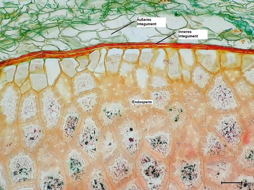

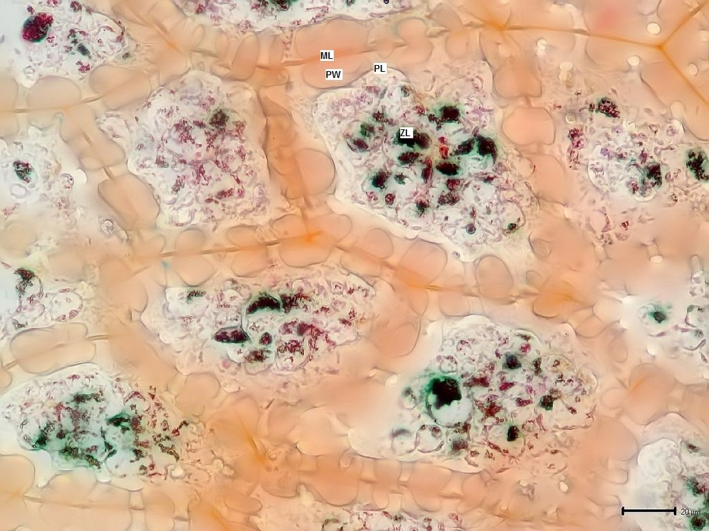

also Dattelkern schneidet sich fast wie Butter, wenn man sie ein paar Tage in Wasser legt. Längs etwas leichter, als quer. Den Trick hat uns Herr Krauter vor Jahrzehnten in Inzigkofen verraten. Damals waren es Handschnitte mit dem Rasiermesser ich habe 2016 für Wohldenberg Schnitte am Mikrotom gemacht. Wenns Recht ist häng ich ein paar Bilder an:
Noch was...
Lohnt sich wirklich und Toluidinblau färbt metachrom. Je nach Lösemittel schlägt die Farbe von blau nach violett um.
