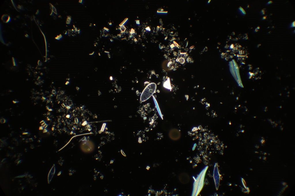

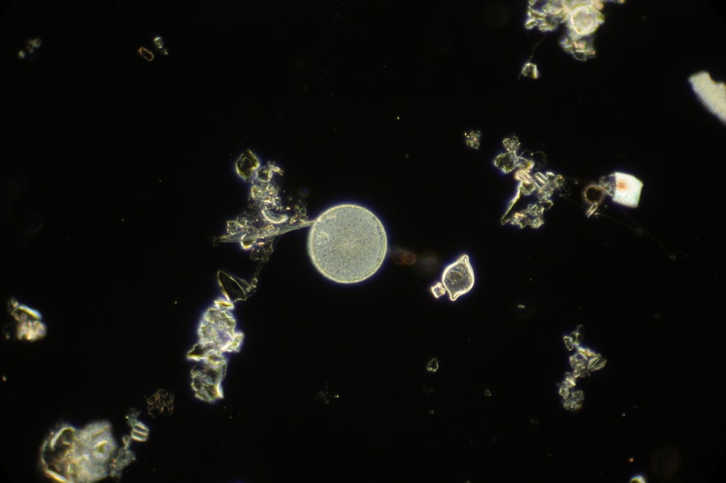

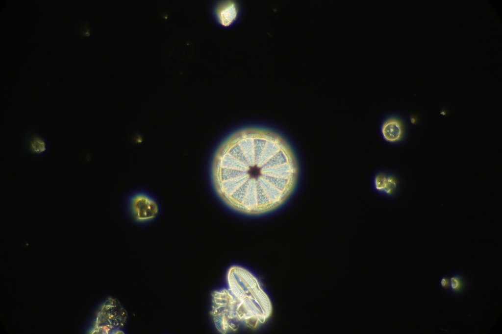

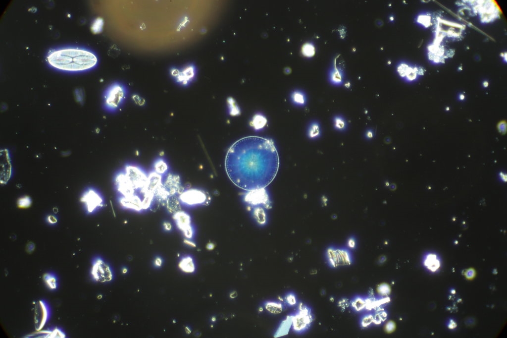

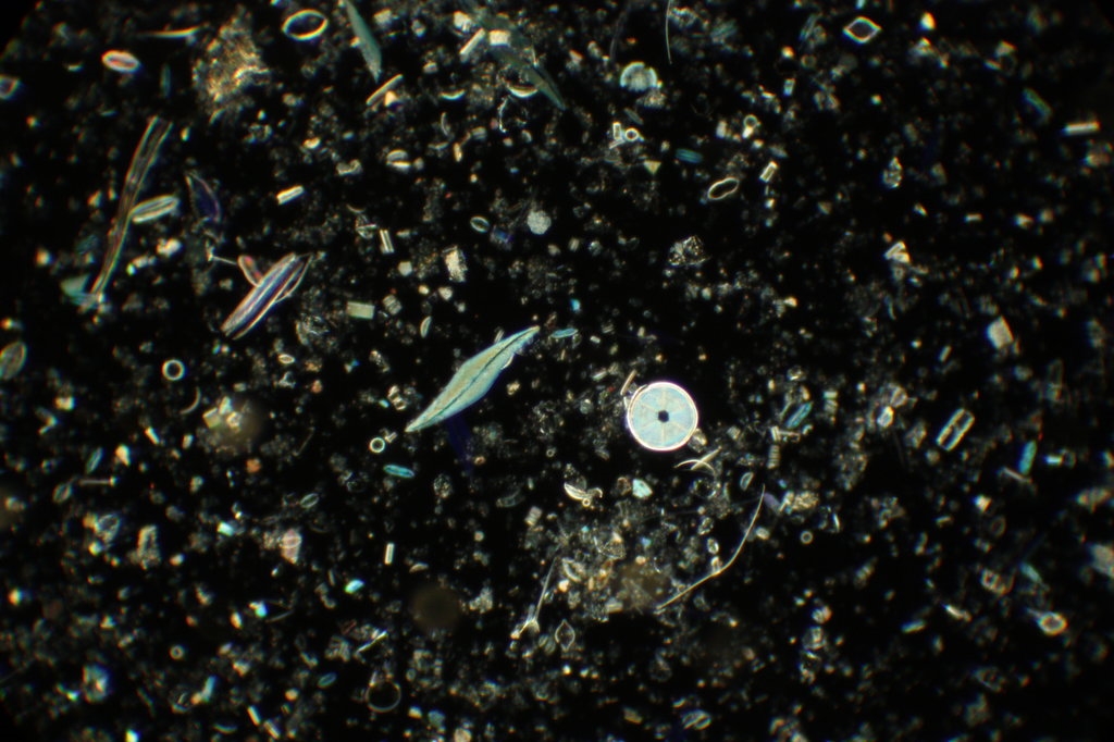

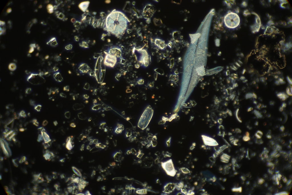

Die Gewinnung von Diatomeen aus entsprechenden Proben geschieht meist aufwendig in mehreren Reinigungs-/Trennungsschritten. Am Ende eines jeden Reinigungs-/Trennschrittes erhält man ein verbessertes Diatomeen-Konzentrat.
Für ein (Dauer-)Präparat werden endgereinigte Diatomeen in passender, gleichmäßiger Verteilung auf einem Deckglas (nicht zu viele, nicht zu wenige) gebracht,  mit einem Einschlussmittel mit hohem Brechungsindex  (wie z.B. „Pleurax“) versehen und dies mit einem Objektträger zusammengefügt.
Auf dem Wege dahin ziehe ich mehrfach Proben der einzelnen Reinigungs- und Separationsschritte, um deren „Effizienz“ zu prüfen. Diese Proben enthalten natürlich eine recht hohe Konzentration an Diatomeen.

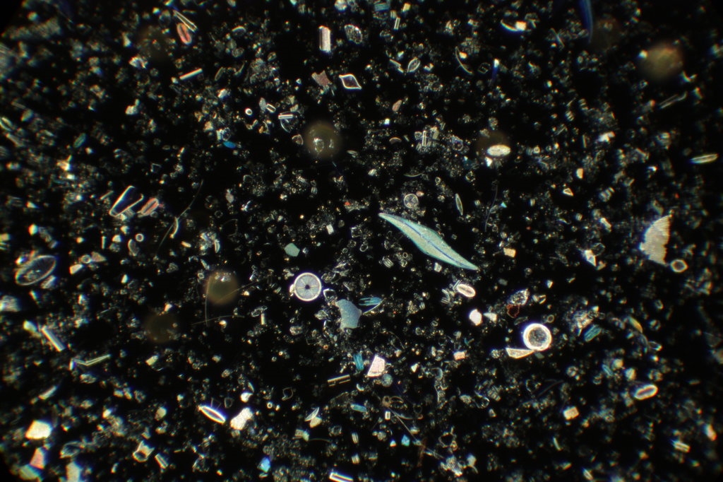

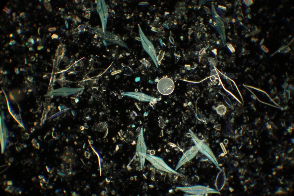

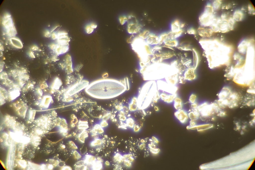

Als besonders vorteilhaft für die Prüfung hat sich dabei erwiesen, die Proben im „Dunkelfeld“ (10-fach Objektiv, 10X Okular, DF) zu untersuchen. Dies gilt insbesondere nach der „chemischen Reinigung“ mit konz. Schwefelsäure, Kalium-Permanganat, Wasserstoff-Peroxid. Im DF gibt die jetzt freigelegte Feinstruktur vieler Diatomeen strahlende, farbige Interferenz Erscheinungen von tief blau über blaurot bis rötlich. Mineralische Partikel/Verunreinigungen  wie Ton und feiner Sand erscheinen strahlend weiß.
Jetzt habe ich mal aus einer derartigen Testprobe (nach der „chemischen Reinigung“ mit konz. Schwefelsäure, Kalium-Permanganat, Wasserstoff-Peroxid, säure- und salzfrei gewaschen) mit Pleurax als Einschlussmittel ein Präparat hergestellt. Ausgangspunkt war eine ältere Nordsee-Wattschlickprobe, die viele Pleurosigma-Diatomeen (nicht nur „Pleurosigma angulatum“) enthält.
Hier einige Bilder. Sie sind zwar unüblich, aber mir gefallen sie!  In dem „wilden Haufen“ kann man jetzt im DF auf Diatomeen-Suche gehen und auch bei höherer Vergrößerung (25-fach, 40-fach und selbst, mit entsprechendem Kondensor, 63-fach und 100-fach im DF viele unterschiedliche Diatomeen betrachten.
10-fach DF
Bildbreite 120/100 mm
10-fach DF
10-fach DF
Bildbreite 120/120 mm
25-fach DF
Bildbreite 48/100 mm
25-fach DF
10-fach DF
25-fach DF
Viel Spaß beim Betrachten

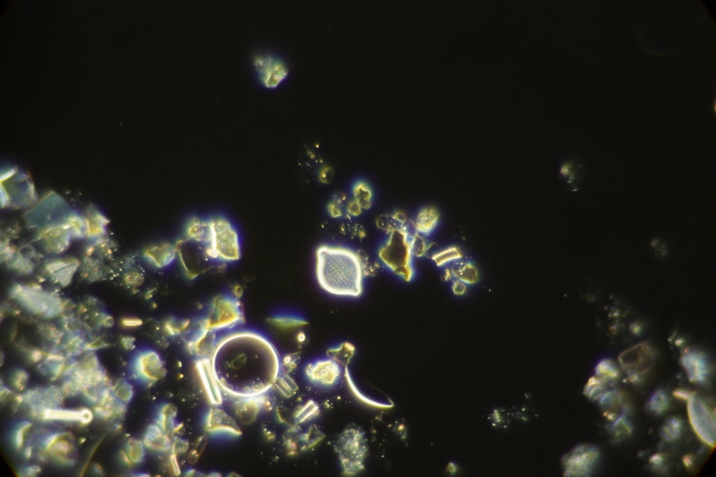

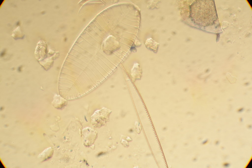

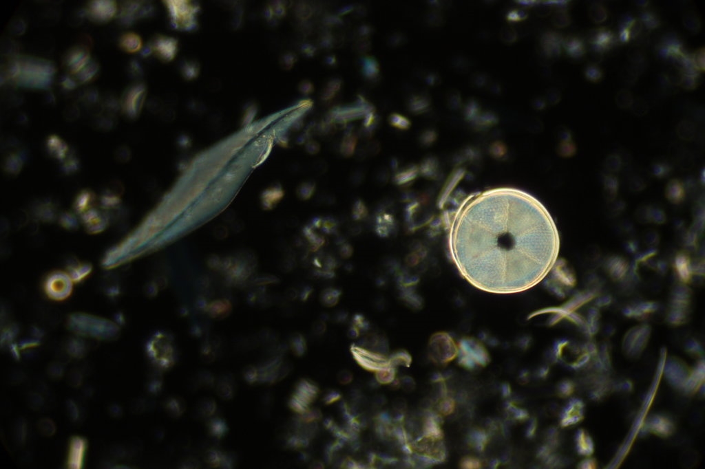

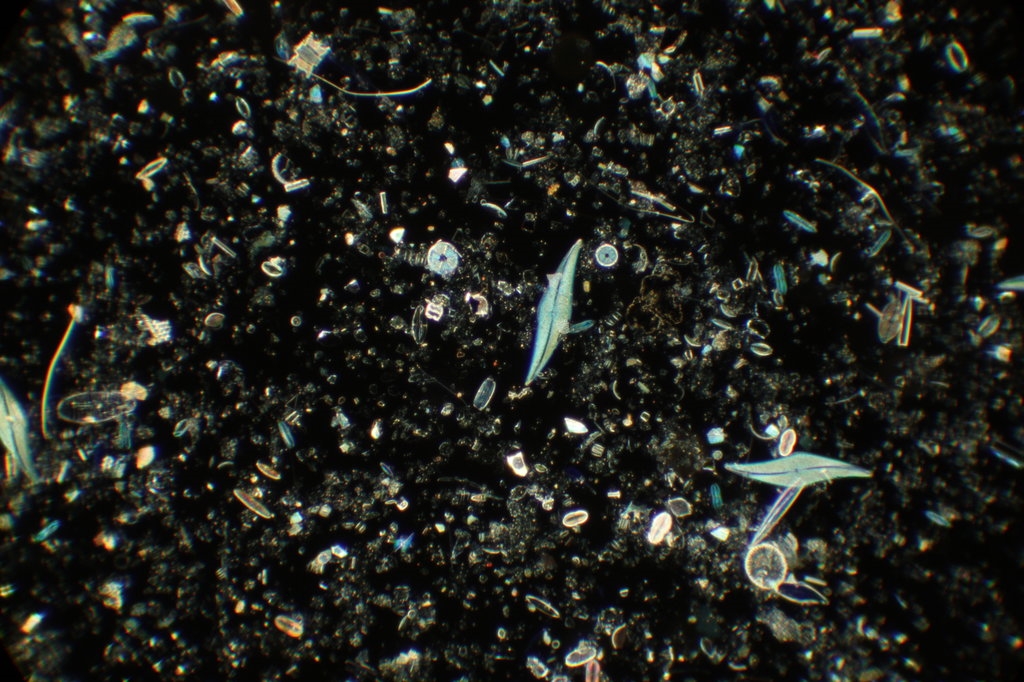

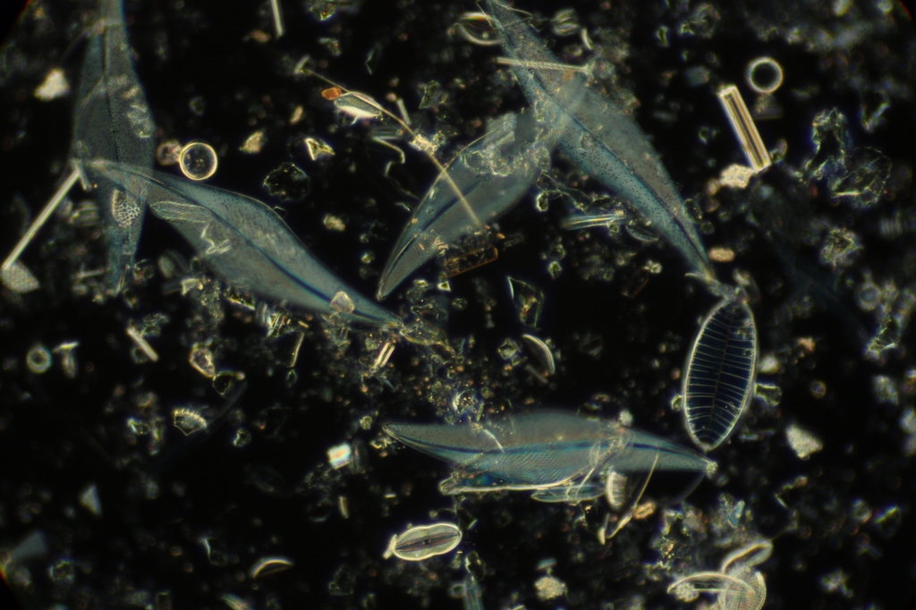

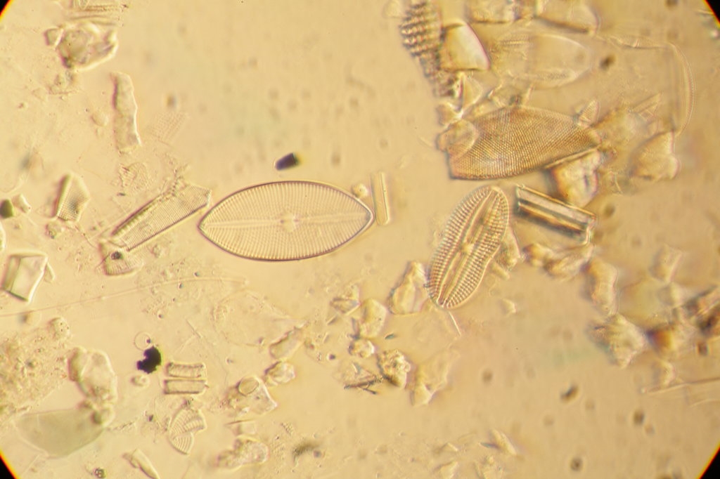

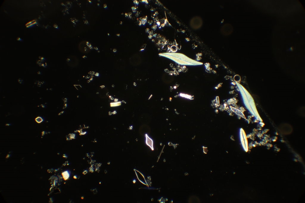

In dem Präparat sind m. E. alle für die aufbereitete Watt-schlick-Probe typischen Diatomeen enthalten. Es wurde nicht gesiebt oder fraktioniert, die abgetrennten Stoffe wie Sand und Tonmineralien enthielten nach Prüfung so gut wie keine Diatomeen. Man findet in dem Präparat ein sehr breites Spektrum unterschiedlicher Diatomeen, von häufig bis selten, sehr klein bis sehr groß. (Groß und häufig kommt z. B. „Pleurosigma angulatum“ in der Probe vor.)
Erkennbar sind die unterschiedlichen Diatomeen schon im DF mit einem 10-fach Objektiv und 10x Okular. Wenn man im Präparat sucht, findet man von all diesen Diatomeen auch einzelne Exemplare, die (fast/hinreichend) „frei“ stehen.
Hier nun Bilder als Beispiel von einigen ebenfalls recht häufig vorhandenen Diatomeen im Präparat.
10-fach Objektiv, DF
63-fach, Objektiv, schiefe Beleuchtung
40-fach Objektiv,DF
63-fach Objektiv, schiefe Beleuchtung
25-fach Objektiv, DF
40-fach Objektiv, DF
Viel Spaß beim Betrachten!
Gruß Carlos

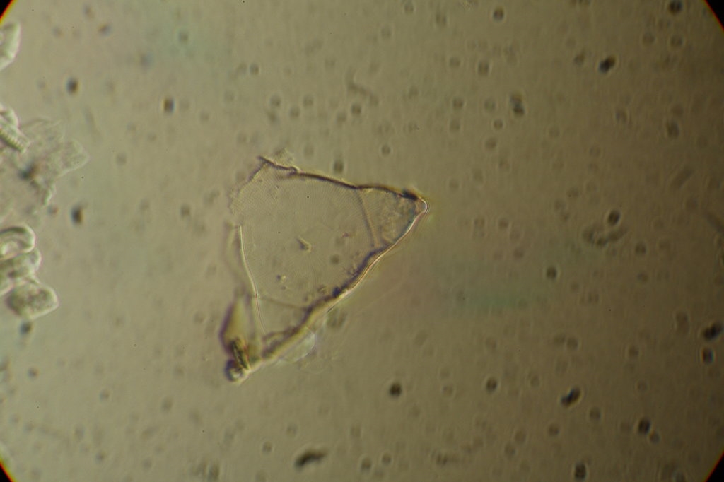

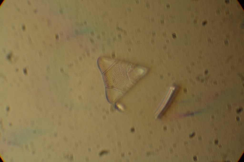

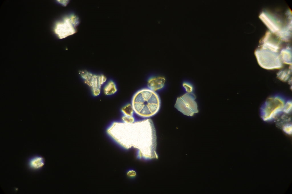

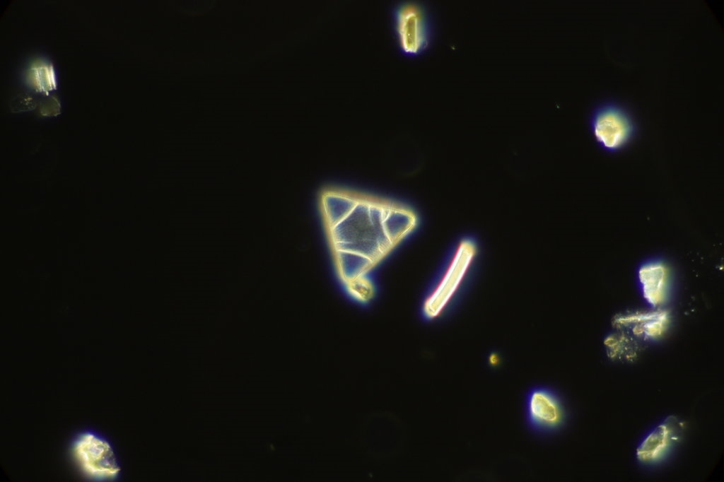

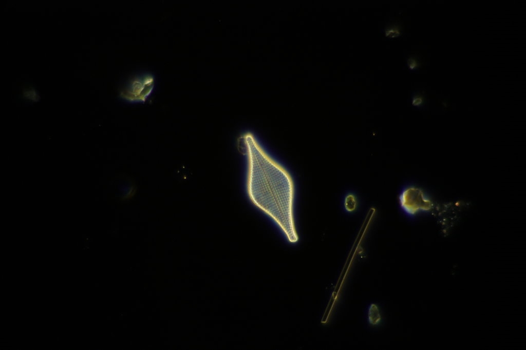

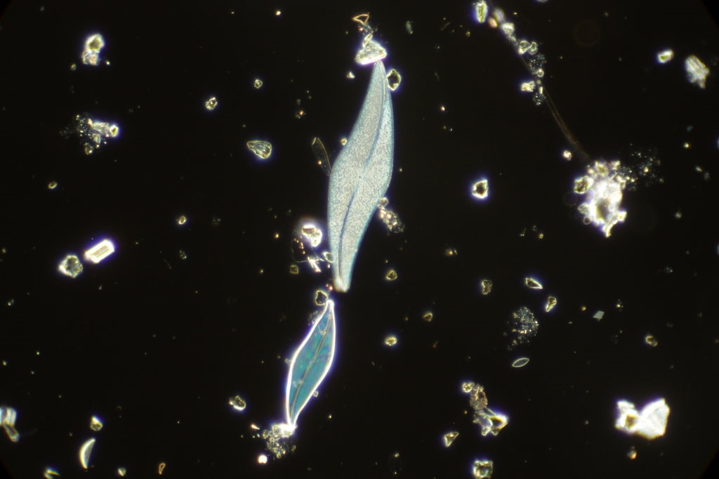

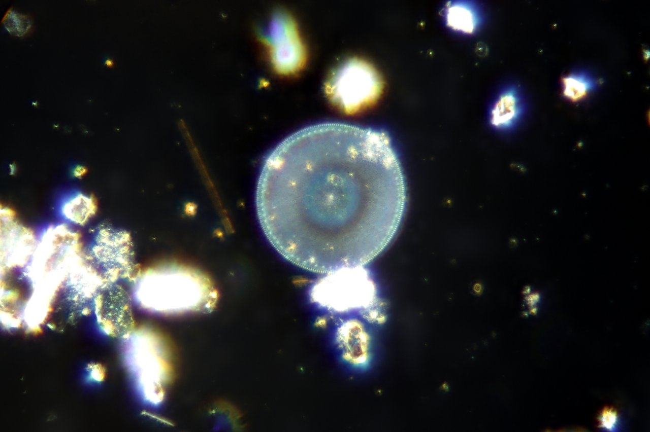

Hier zum Abschluss meines Beitrages einige Bilder von (weitgehend) im Präparat freistehenden, vor allem selten darin vorkommenden Diatomeen.
Um diese im Präparat zu finden, musste ich das gesamte Präparat Abschnitt für Abschnitt mit dem 10-fach Objektiv im Dunkelfeld sorgfältig durchmustern. Danach wurde mit dem 25-fach bzw. 40-fach Objektiv (DF) sowie das 63-fach Objektiv (schiefe Beleuchtung) umgestellt.
Das erste Bild zeigt zwei nebeneinander freistehende unterschiedliche Pleurosigma Diatomeen, die anderen Bilder sind selten vorkommende, freistehende, unterschiedliche „kreisförmige“ sowie „dreieckige“ Diatomeen.
kreisförmige Diatomee 1
kreisförmige Diatomee 2
kreisförmige Diatomee 3
dreieckige Diatomee 1 (DF 40-fach Objektiv)
dreieckige Diatomee 1 (schiefe Beleuchtung 63-fach)
dreieckige Diatomee 2 (schiefe Beleuchtung 63-fach)
Gruß Carlos

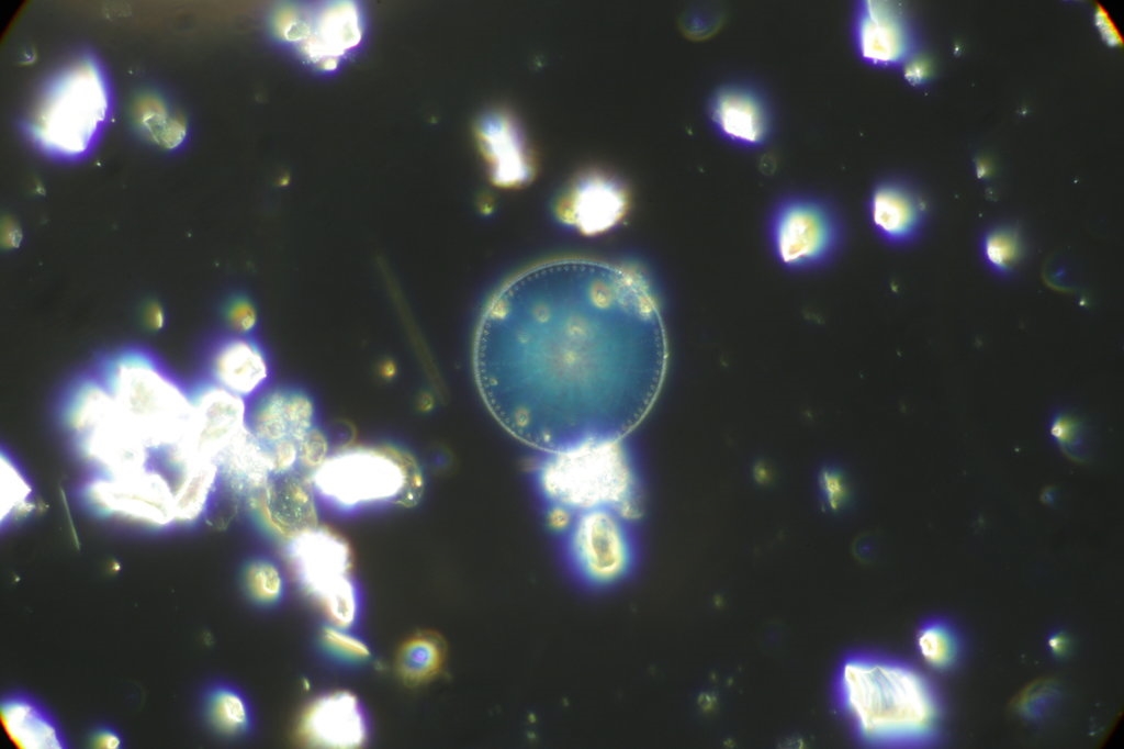

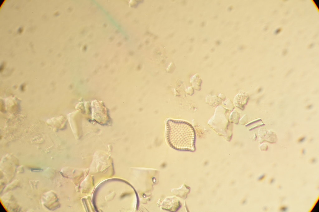

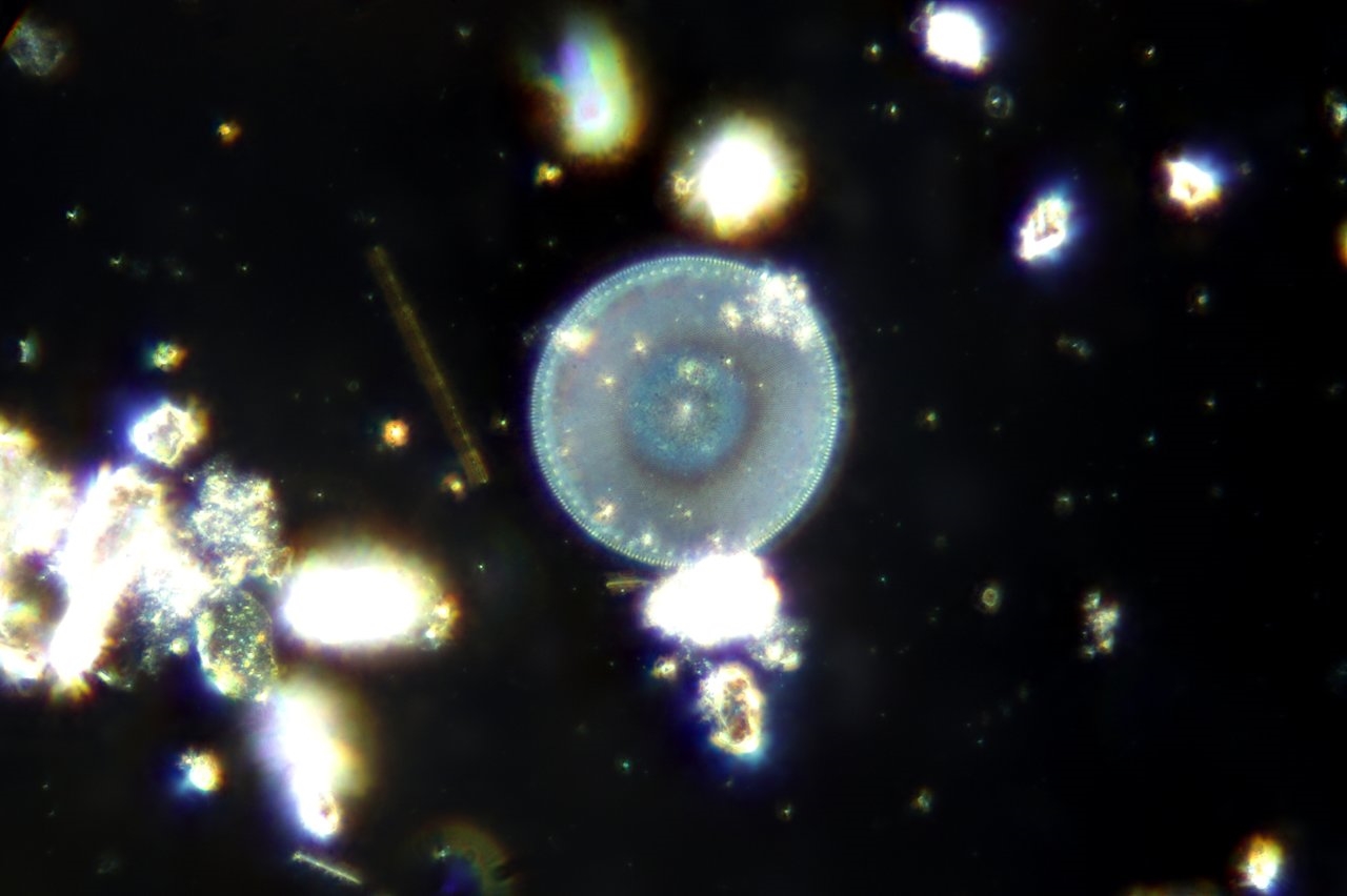

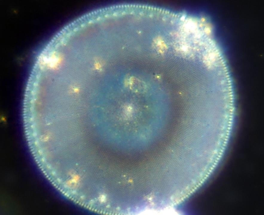

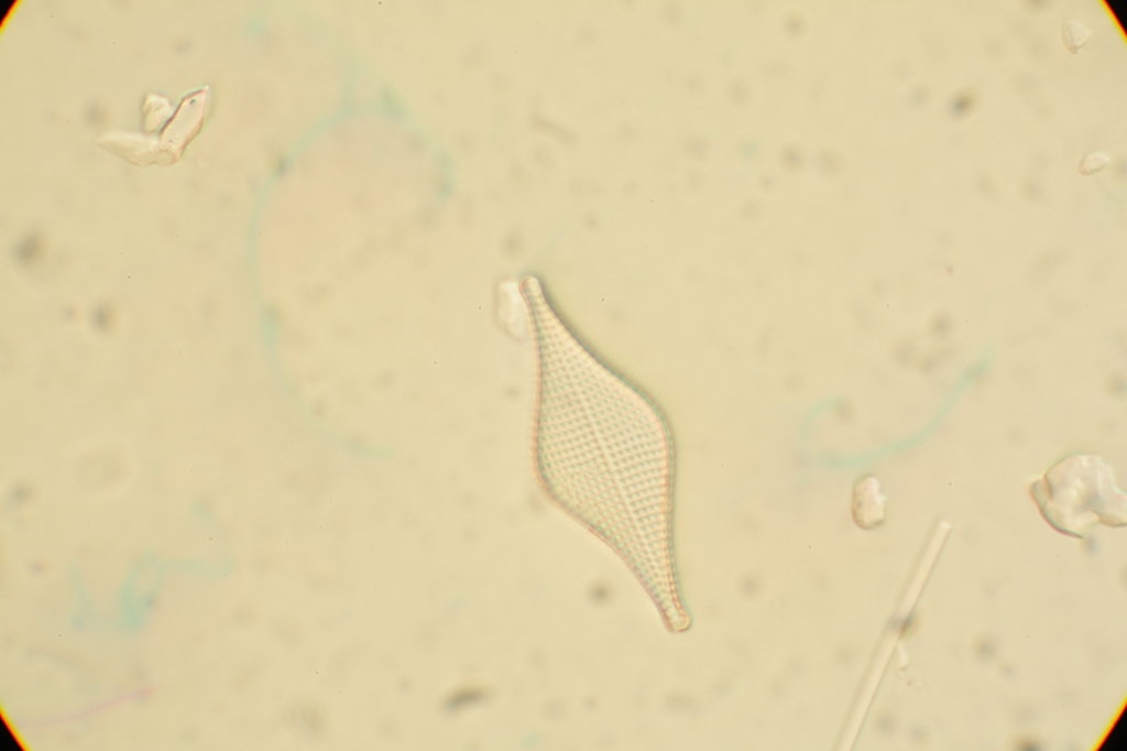

Eigentlich war für mich der „Faden“ mit dem Zeigen von Bildern unterschiedlicher, interessanter Diatomeen, die ich in ein und demselben Präparat „entdeckt“ habe, abgeschlossen. Jetzt habe ich  aber darin noch eine „blau strahlende“ (im DF) Diatomee entdeckt, die ich bisher noch nicht gesehen habe.
Zwei Bilder hiervon wollte ich euch nicht vorenthalten.
(Nach „A. Schmidt’s,  Atlas der Diatomaceenkunde, Tafel 73“, könnte es sich um eine „Arachnoidiscus“, Nr.1 oder Nr.7, handeln.)
Viel Freude beim Betrachten!
Gruß Carlos
Rene
  • Beiträge: 991
Re: Diatomeen mal anders
« Antwort #11 am: März 30, 2019, 00:12:11 Vormittag »
Hi Carlos, I've never seen Arachnoidiscus around here, but it could well be Thalassiosira punctigera.
Best wishes,
René

Hallo Rene,
Die blaue Farbe im Dunkelfeld kann m.W. nur durch Interferenz der Feinstruktur als optisches Gitter (sehr feines Einfach- oder Mehrfach- Feinstrukturgitter) entstehen. Dies trifft auf viele Diatomeen mit entsprechender Feinstruktur zu. Bei der gezeigten, im DF tief blau erscheinenden Diatomee ist dieses Phänomen besonders ausgeprägt. (Tief blau im Dunkelfeld erscheinen nach meiner Erinnerung „Amphipleura“-Diatomeen, deren Feinstruktur im Grenzbereich der lichtmikroskopisch möglichen  Auflösung liegt. Hat denn „Thalassiosira punctigera“ eine ähnlich ausgeprägte  Feinstruktur?)
Hier mal ein „Stack“ (aus vier Schnittebenen) der gezeigten Diatomee. (Die Feinstruktur ist m.E. darin besser zu erkennen.)
Objektiv 54-fach Oel, A=0,95 mit DF Kondensor geölt, A=1,20

Rene
  • Beiträge: 991
« Antwort #14 am: März 31, 2019, 17:43:36 Nachmittag »
Abolutely Carlos, the blue shine in darkfield has something to do with the gitter, but I have never really looked into it. But your other images convinced me of the identification of Thalassiosira punctigera (also called T. angstii). Here's  frustule from the Wadden Sea with a 20x NA 0.7. The areolae pattern is just about visible at this NA in the bottom image. The large blob in the middle is the nucleus, and some remnants of the chloroplasts are also still visible plus a couple of larger rimoportulae, that are sticking out at 5 and 10 'o clock (the number of them is very variable).
Best wishes, René
