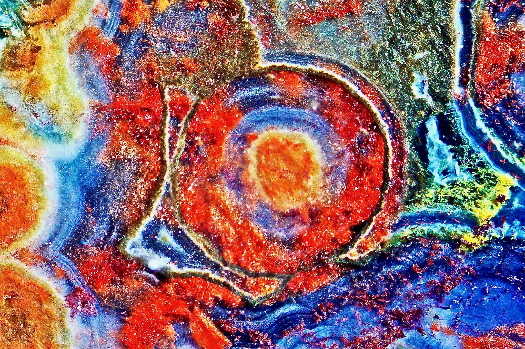

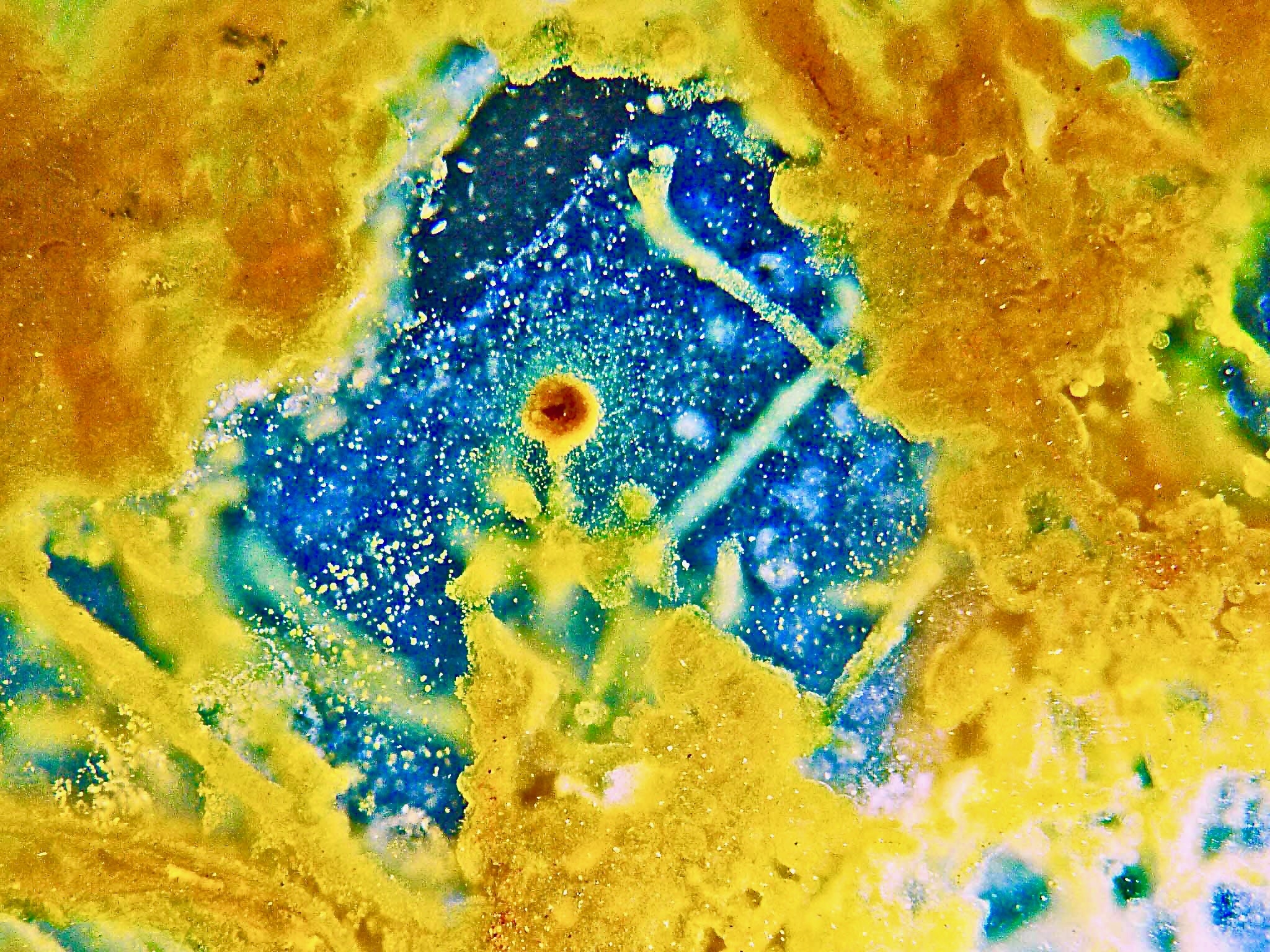

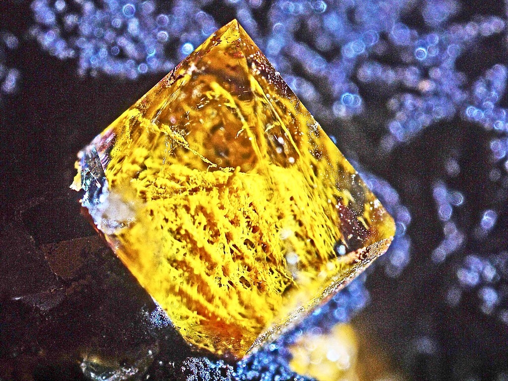

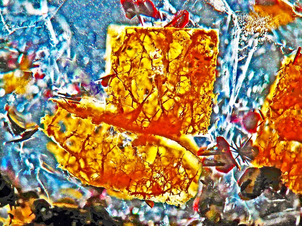

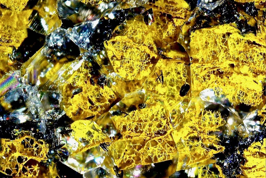

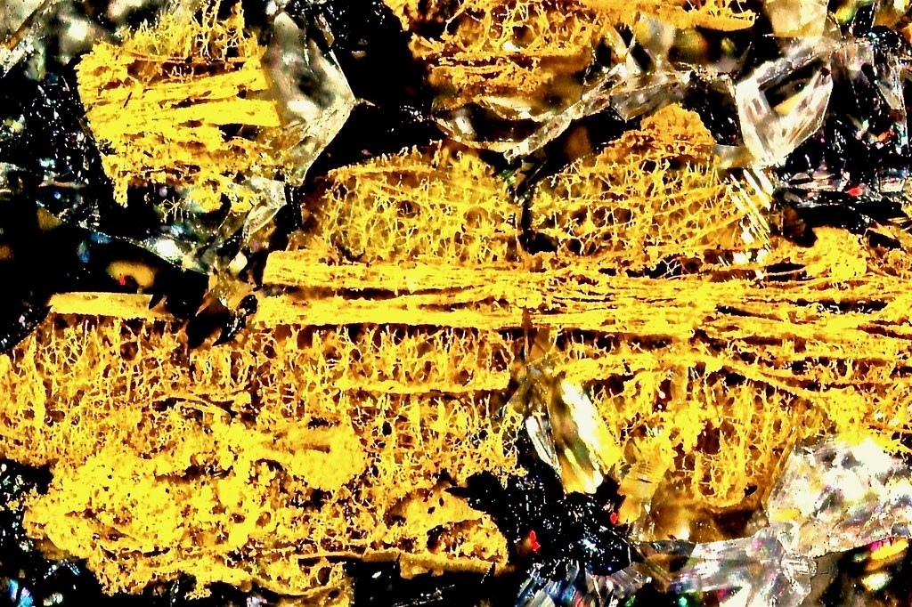

Hallo Mikrofreunde,
bei der Durchsicht meines Mikrofoto-Archivs bin ich auf seltene und interessante Mikrofotos von meinem Mikrofreund Willi Latz aus Anröchte im Sauerland gestoßen. Diese zeigen fossile Schimmelpilze im
Gestein aus dem Bereich Warstein. Nachstehend zeige ich mit seinem Einverständnis 4 Mikrofotos davon.
Viel Spaß beim Anschauen.
Jürgen aus Hemer

Hallo Jürgen,
sehr schön sind die Bilder in der Tat. Nur möchte ich sehr stark den organischen Ursprung der Gebilde bezweifeln. Ich halte das ganze für eine analoge Bildung zu den bekannten "Moos-Achaten" in mmikroskopischer Größenordnung. Bei Pilzen sollten (neben anderen Unstimmigkeiten) die Hyphen den gleichen Durchmesser haben.

Hallo Dr. Jekyll und Dünnschliffbohrer,
es freut mich, dass Euch die Bilder von Willi Latz gefallen.
Und nun zu den Zweifeln von Dünnschliffbohrer: Ich bezweifle den organischen Ursprung der " Gebilde " nicht ! Eine analoge Bildung zu den bekannten Moos-Achaten ist nach meiner Ansicht nicht vorhanden.
Bereits 2014 habe ich mich in dem Beitrag im Mikroskopie-Forum " Außergewöhnlicher Achat-Dünnschliff im Licht verschiedener Mikroskopie-Verfahren " mit den fossilen Schimmelpilzen im Achat beschäftigt.
In den Antworten wurden auch entsprechende Literaturquellen und Erläuterungen zu den fossilen Schimmelpilzen sowie zum Moos-Achat angegeben. Ich stelle am Ende des Antwortbeitrages zur Erinnerung
diesen Beitrag als Link ein.

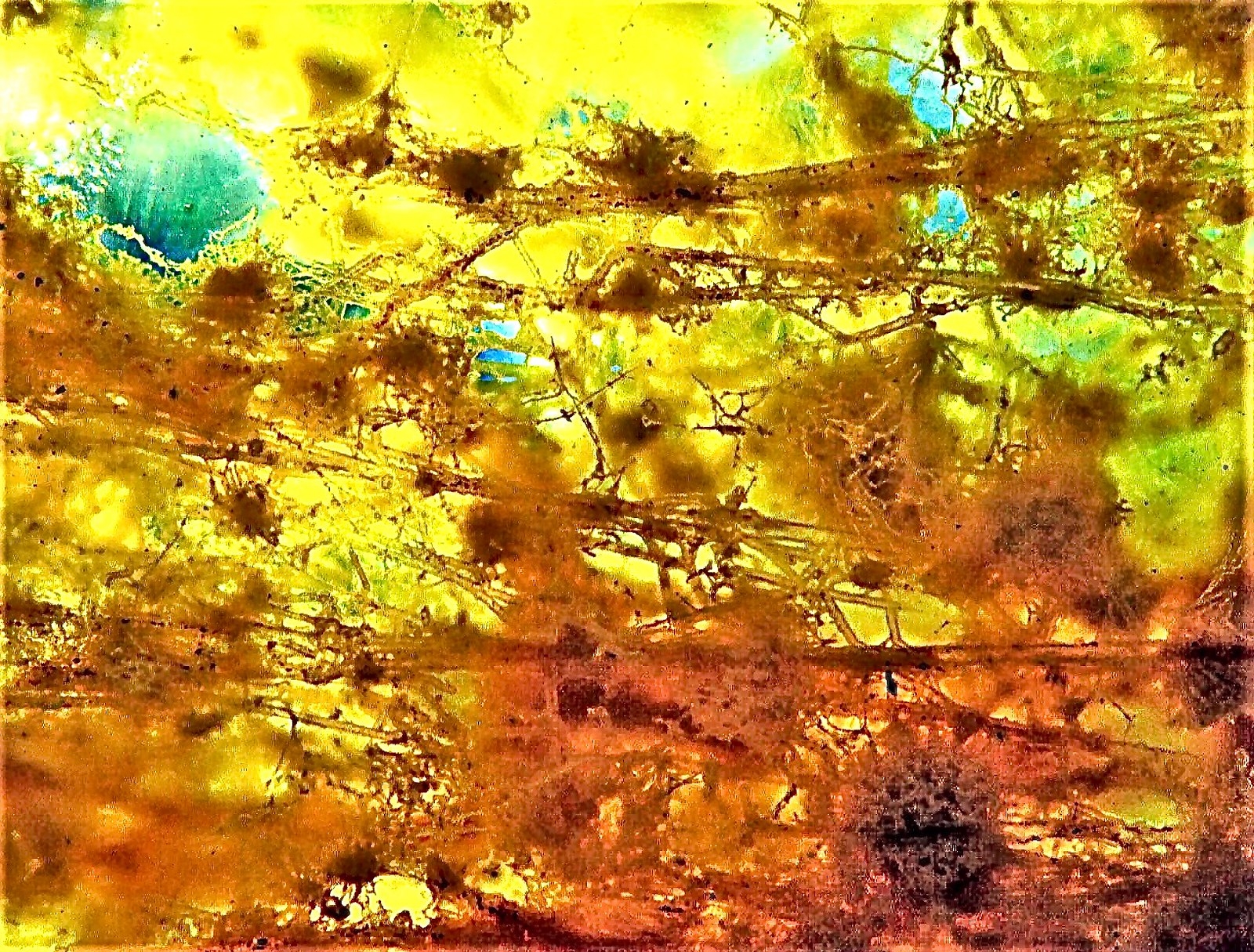

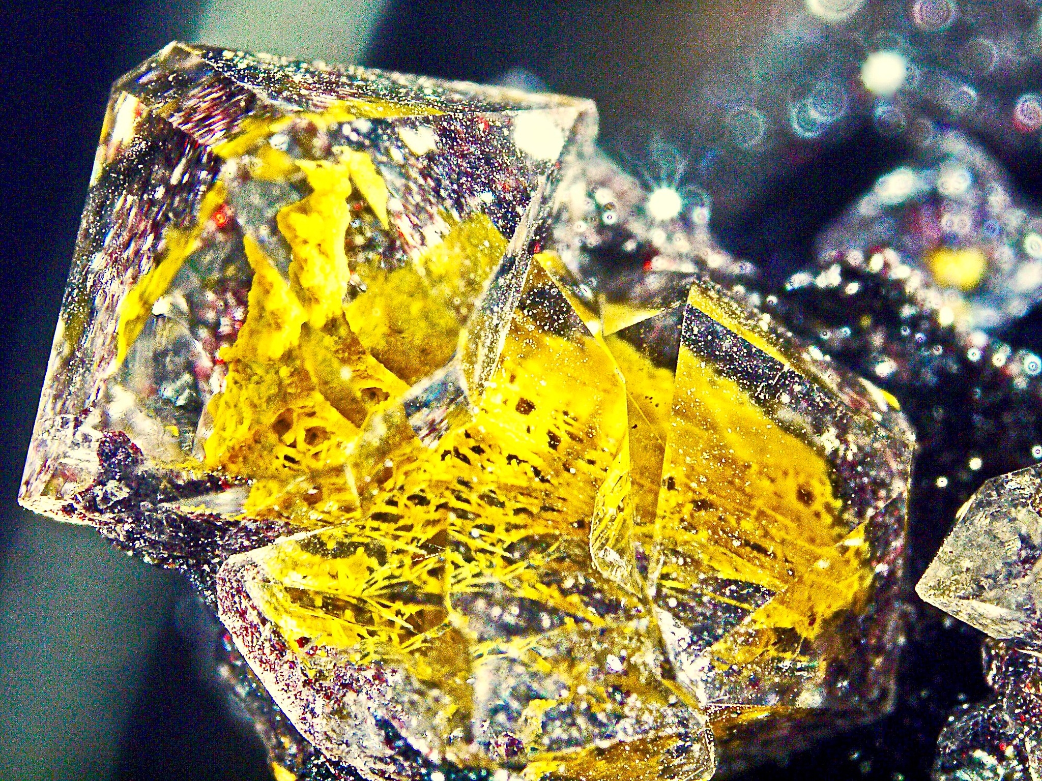

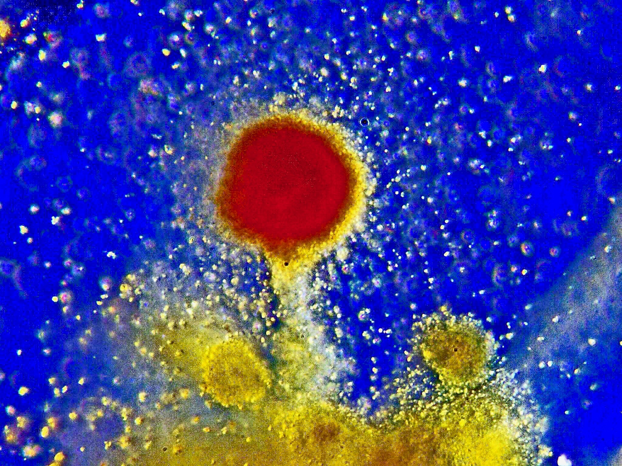

Hallo Mikrofreunde,
Flickr funktioniert bei mir wieder, so dass ich weitere schöne Bilder von Willi Latz einstellen kann.
Jürgen aus Hemer

Hallo Jürgen,
schöne und interessante Bilder. Gut das Du Dich von der Polemik von Dünnschliffbobrer nicht beeinflussen läßt der bohrt nämlich ein dünnes Brett. Ich hab jetzt keine Zeit die umfangreichen Beleglage in der Literatur hier aufzuführen aber eins ist klar ein Rothmaler hätte in der Literaturliste sowieso keinen Wert 😆, Krumbein dagegen schon, ein kompetenter Vertreter der seriösen Geobiologie.
