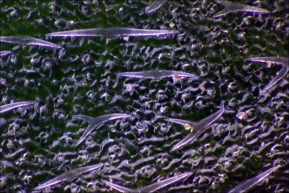

ja, der Nagellack auf dem OT zieht einige Haare vom Blatt.
Heute habe ich wieder einmal Elaeagnus pungens angeschaut. Hier ist es vermutlich angebracht, von Schildhaaren zu sprechen:

Hallo Heiko und Klaus,
ebenfalls gaz tolle Bilder!
@Heiko - sind das beides Nagellack-Abzüge?
Zur Präparation: Nagellack aufstreichen, trocknen lassen, dann mitsamt Sternhaaren abziehen?
Ich würde da einen sich kräuselnden Fetzen erwarten - gibt es da einen Trick?
@Klaus - wie hast Du die Sternhaare Deiner Königskerze präpariert? Die Farbwechsel innerhalb der einzelnen Haare verblüffen mich. Ändern sich die polarisierenden Eigenschaften an diesen Stellen plötzlich?
Bob
Danke Bob.
Etwas Nagellack auf dem Objektträger ausstreichen, antrocknen lassen, Blatt aufdrücken, abziehen – fertig. Als Nachteil dieser ,,Schnellmethode" ist der unruhige Hintergrund zu nennen.
Die Etagenhaare der Platane wurden ,,klassisch" abgeschabt und in diesem Fall mit einem Tropfen Glycerin eingedeckt.
Zitat@Klaus - wie hast Du die Sternhaare Deiner Königskerze präpariert? Die Farbwechsel innerhalb der einzelnen Haare verblüffen mich. Ändern sich die polarisierenden Eigenschaften an diesen Stellen plötzlich?
Hallo Bob,
ich habe ein wenig von der Blattepidermis abgeschabt und über Isopropanol (um Luftblasen zu verhinden) in Euparal eingedeckt. Die Aufnahme ist DIC mit Lambda. Das ist wie bei Kristallpräparaten: je nach Orientierung und Schichtdicke erhält man andere Interferenzfarben. Da muss man gar nicht viel zaubern. Heikos Bild ist noch viel schöner finde ich. Meines ist aber nicht gestackt, bei ihm vermute ich das eher.

Du vermutest richtig, lieber Klaus, ich staple gerne (hoch).  ::)
Aber sag', Dein Methusalem-Präparat, wie ist es damit? Ist das Haar-Geschabsel einfach trocken fixiert?
Wenn ich die Sterne einmal auf drei oder nur zwei Schenkel reduzieren darf, hier ebenfalls im Auflicht, landen wir in diesem Fall bei Erysimum repandum, dem Spreiz-Schöterich. Für Laien wie mich sind die Schöteriche schwierig, noch fruchtlos unbestimmbar ... es sei denn, die Trichome ,,sprechen Bände":
ZitatDein Methusalem-Präparat, wie ist es damit? Ist das Haar-Geschabsel einfach trocken fixiert?
Lieber Heiko, du hast richtig vermutet: das alte Präparat ist in Luft eingedeckt, ich habe einen ganzen Kasten solcher Auflicht-Luft-Präparate. Und da habe ich mir mal Mühe gegeben und gestapelt.
