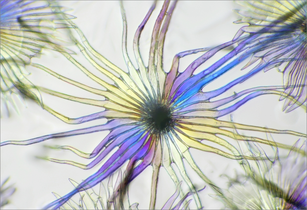

die Sternhaare auf den Blattunterseiten der Ölweide sind sicher ein alter Hut und auch, dass sie hübsche Polobjekte abgeben:
Ich habe sie zum ersten Mal präpariert und war mir bis zum Blick durch des Mikroskop nicht sicher, ob das der richtige Baum war, dem ich ein einziges Blatt gestohlen hatte. Nach einer ersten Auflichtbegutachtung habe ich versucht, die Sternhaare vom Blatt zu lösen. Nach mehreren Versuchen hatte ich die richtige Methode:
ein Tropfen UV-Kleber auf ein rundes Deckglas, Blattunterseite reingedrückt und mit DG nach oben für ca. 40s ab in die UV-Härte-Box. Das Frickelige war die richtige Zeit für das Aushärten zu finden. Bein ersten Versuch 120s: Blatt ging nicht mehr ab. Beim zweiten Versuch 20s: genau ein Sternhaar im ganzen Präparat. Bei ca. 50s war es dann perfekt: Die Haare fest, das Blatt abziehbar.
Dann kam ein zweiter Tropfen UV-Kleber drauf und ein Objektträger wurde von oben in den Tropfen gesenkt, bis dieser an lag und wieder ab in den UV-Ofen. Fertig! Ich habe sehr gebangt, weil ich - wie gesagt - nur ein einziges Blatt vom Ostseekurzurlaub mitgebracht hatte, das ich in kleine Teile geschnippelt hatte.

Ob alter Hut oder nicht, auf jeden Fall ein sagenhaftes Bild 👍👌

sehr schöne Bilder, inspiriert dazu auch mal wieder Motive aus dem Stehli und Schlüter unters Objektiv zu bringen.

das schaut ja klasse aus, tolles Motiv - ist was für die Wand!

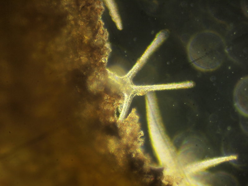

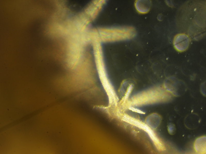

Sternhaare am Seerosenrhizom
zufällig entdeckt

von diesen Sternen würde ich heute nacht gerne träumen! :)

tolles Foto!
Ich meine es gäbe mehr Pflanzen mit solchen Sternhaaren - kann jemand weitere Beispiele nennen?

gib einfach mal bei Wikipedia "Sternhaar" ein und Du findest zahlreiche Beispiele. Besonders bei den Malvengewächsen sind sie wohl weit verbreitet.

ich habe meiner Frau erklärt, was das ist und wie ich das Präparat gemacht habe. Sie meinte, um das Bild wirklich zu verstehen, müsse man erst noch was rauchen...

schöne Szenerie, ist ja auch ein lohnendes Objekt, immer wieder ...

Hallo Peter, das sind bei der Seerose aber keine Sternhaare, sondern Idioblasten. Siehe Nultsch Mikroskopisch-Botanisches Praktikum für Anfänger 11. Auflage Seite 44
peterko
könnte sein, die waren aber nicht im Luftgewebe sondern aussen, ich nenne es mal Epidermis ?
ich weiß das sieht man auf dem Bild etwas schlecht, war auch nur schnell geknipst beim durchmustern eines Schnipsels die Idioplasten in den Seerosenbl. und Stielen kenne ich sind bisschen anders werde dann doch mal genauer schauen heute wieder ein Haufen Rhizome (Laydeckeri!?) aus einem Teich gerupft mit der Mikroskopiererei macht man sich nur noch mehr Arbeit als ich eh schon hab
