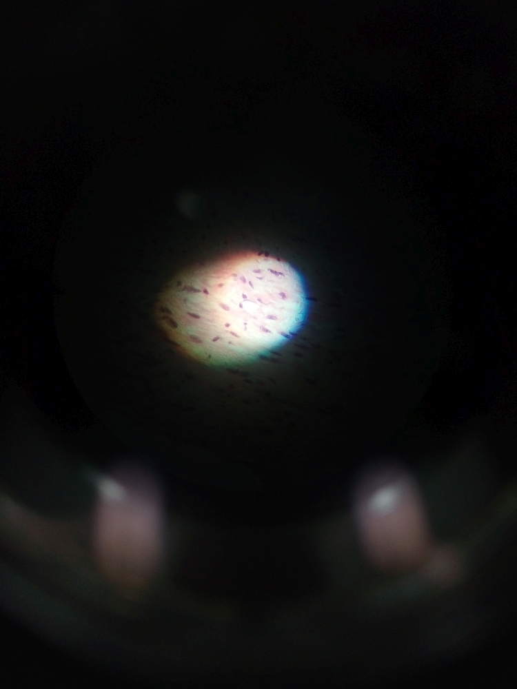

Ich habe das Instrument fotografiert, es ist ein Axioscop, ganz höchstwahrscheinlich dieses hier.
Die ersten beiden Bilder zeigen die Schwenklinse am Anschlag (deutlich zu weit links) und einermaßen zentrisch, von mir per Hand ohne Anschlag so eingestellt (sie steht mMn. schief).
Ich habe danach versucht, das Bild der Leuchtfeldblende zu fotografieren, wie beim Köhlern. Dieses Bild ändert sich nicht wesentlich, wenn ich eine der beiden Stellungen der Schwenklinse benutze. Es wandert freilich woanders hin. Benutzt habe ich das 40er Orkular. Das erste der beiden Leuchtfeldblenden-Bilder zeigt eine mäßig geöffnete Blende, das ließ sich leichter fotografieren. Das letzte schließlich eine geschlossene.
Wie man erkennt, erzeugt der Kondensor eine riesige Koma und über das Maß chromatische Aberrationen.
Es wäre schön, wenn ich ein paar Hinweise bekäme, ob und wie ich das justieren kann.

auf dem 2. Bild steht die Linse so wie es aussieht etwas zu weit rechts. Sie schwenkt ja von links hoch. Dann kannst du doch unter Beobachtung mit der Schwenkwippe gefühlvoll etwas zurück schwenken, damit sie zentriert ist. Wenn ich dich richtig verstehe hast du das wohl auch schon versucht?
Eine Fehlerquelle fällt mir noch ein: die Linse ist mit 3 winzigen Zentrierschrauben in ihrer Halterung fixiert. Sitzt sie da rundum bündig drin? Wenn sie gekippt wäre, dann würde ich die Bilder verstehen. Der Schwenkarm könnte einen Schlag haben. Der Kondensor kann schief in der Aufnahme sitzen.

Wie man auf den Bildern sieht (vielleicht nicht so ganz deutlich): Wenn ich die Linse ganz einschwenke, ist sie gekippt (nach links).
Wenn ich die Linse so stelle, dass die Hauptebene parallel zu der des Kondensors (also zum Tisch) ist, dann steht sie nicht zentrisch sondern sitzt zu weit rechts.
In bedien Fällen gibt es die abgebildete Kondensor-Koma.
