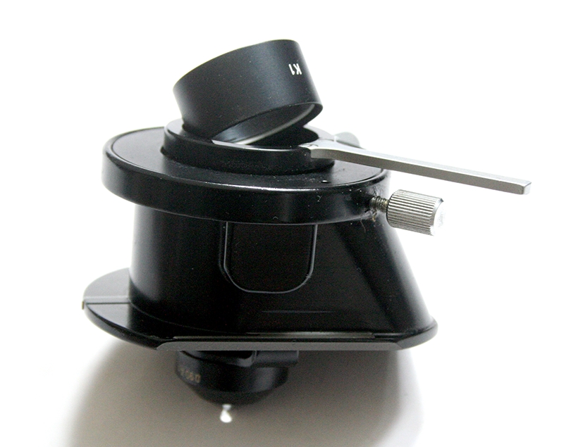

Zitat von: safran in Juli 05, 2019, 15:44:10 NACHMITTAGS
Und im Kondensor ist keine weitere Linse
Schau mal von unten in den Kondensor! Dann steckst Du den kleinen Finger in das Loch und ziehst. Man sieht die Linse nicht, wenn man nicht weiß, wonach man suchen soll - sofern überhaupt eine drinsteckt.
safran
Hallo Wolfgang,
Nein, da ist wirklich nichts!
Nur die Aperturblende!!
Ab dem 25er müsste ich den Objektträger
durchbohren, um die LFB in irgendeiner
Form abzubilden.
Beim 10er geht es grad noch so!
Ich kann es mir nur so erklären, dass der
Kondensor zu hoch sitzt.
Egal, ich werde das 10er köhlern und
Die Einstellung bei den anderen Objektiven
belassen.
Am Trieb des Kondensors rumzupfuschen
habe ich keine Lust.
Uwe
Silber_und_Licht
Zitat von: safran in Juli 09, 2019, 15:44:31 NACHMITTAGS
Hallo Wolfgang,
Uwe
Es wird eher so sein, dass dort eben diese - oder eine andere, zum Stativ passende - (schwache +) Linse fehlt, welche die Brennweite des Kondensors passend zum Stativ soweit verkürzt, dass der Kondensor die Leuchtfeldblende wieder in der Präparatebene abbilden kann. Genau dazu sind Kondensorhilfslinsen gemeinhin da und waren beispielsweise auch bei den unterschiedlichen ZEISS-Stativen in unterschiedlichen Brennweiten im Programm. Am Kondensortrieb muss man nichts verändern, das passt schon so wie ab Werk vorgesehen und geliefert.
das Schönste: ZEISS Lumipan
das Beste: ZEISS Axiomat
safran
Die Frage ist, ob da eine K1 Linse was bringt??
In einer früheren Aufstellung hier, wurde die K4
fürs Orthoplan als zwingend notwendig beschrieben,
fürs Ortholux nur 'empfohlen' !!?
Was bedeutet denn diese Aussage?
Und wie unterscheidet sich die K1 von der K4?
Sollte man die K1 mal ausprobieren, oder wird
die dann eher nichts bringen?
Uwe
HCLange
Hallo Uwe,
die Hilfslinse K4 für das Orthoplan dient nur zur Verbesserung der Ausleuchtung des großen Zwischenbilds. Darum wird sie auch für Ortholux 2 (grau) empfohlen, ist aber nicht zwingend notwendig. Es sollte also bei dir ohne Hilfslinse funktionieren.
Die K1 ist notwendig bei kleineren Stativen, wo der Abstand zur Leuchtfeldblende erheblich geringer ist.
Christoph
Lupus
Hallo Uwe,
was mich irritiert ist Deine Bemerkung "Und im Kondensor ist keine weitere Linse eingeschraubt". Das bedeutet doch nicht, dass nur der ausklappbare Kondensorkopf vorhanden ist? Darunter muß sich das Kondensorunterteil befinden, eine fest eingebaute Linse. Wenn die fehlen würde liegt das Bild der Leuchtfeldblende etwa 3 mm zu hoch über der Tischebene.
Hubert
safran
Die eigentliche Kondensorlinse ist natürlich da, es ist nur keine zusätzliche Hilfslinse von unten eingeklemmt.
