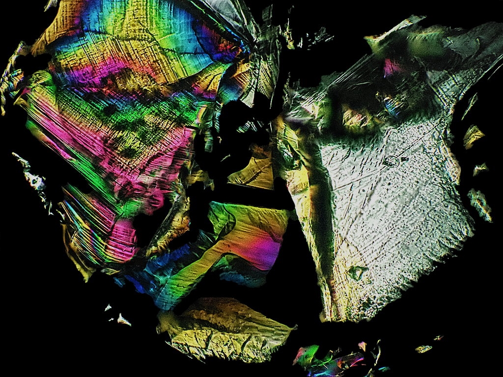

Die Kamera ist eine Hayear HY-1138 (21 MP), die leider nicht machen darf, was sie könnte, Bilder können z.B. nur in JPG gespeichert werden. Deshalb ist eine modernere Kam im Anmarsch.
Das Beispiel-Bild ist Natriumsulfat / Glaubersalz.  Objektiv Zeiss 8/0,20 am Biolam, polarisiert, 182 Stackschritte zu 0,002 mm wurden mit Affinity Photo zusammengerechnet.  Wenns euch gefällt, stell ich gern weitere Stacks ein.

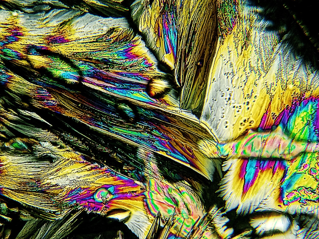

dann mach ich das, denn Stacks von anisotropen Kristallen ist mein Ding in der Mikrofotografie. Hab noch eins von Natriumsulfat/Glaubersalz.
Kamera HY-1138 am Lomo-Biolam mit Zeiss 8/0,20, 146 Stackschritte a 0,002 mm (kein Deckglas, sonst wären's weniger.

Soviel Aufwand ist das garnicht mit 182 Stacks. Ich hab nochmal Glaubersalz, diesmal mit dem Zeiss 16/0,32 am Biolam, und 115 Schritte. Vielleicht hättens paar mehr sein können, denn es ist ohne Deckglas rekristallisiert.

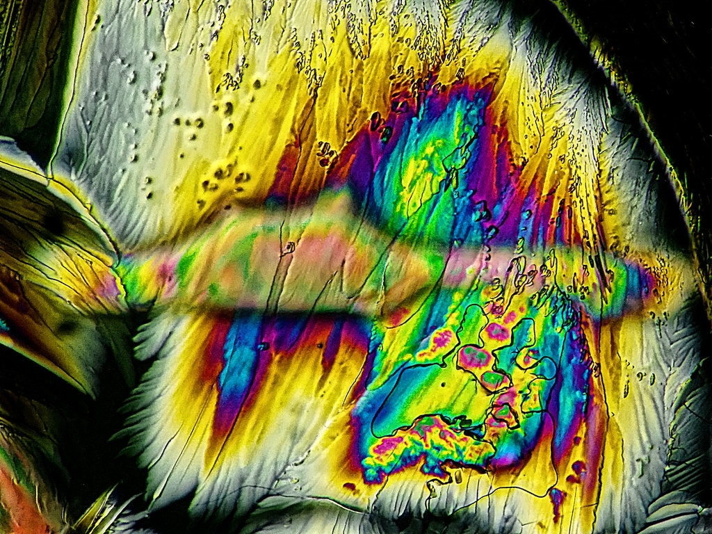

Mikropit meinte es wäre aufwändig mit den vielen Stackschritten - bald kann ichs halbautomatisch. Undzwar hab ich mir eine weitere Okularkamera zugelegt, die (mit einer susgezeichneten SW - Imageview) über Win10 steuerbar ist. Damit geht dann neben vielen anderen Funktionen Time-Lapsing. Heisst, ich stelle ein Intervall ein (eine vorgegebene Anzahl Aufnahmen ging zusätzlich auch), und brauch innerhalb des Intervalls nur noch den Feintriebknopf ein Stückchen weiterzudrehen.
Hab das Glaubersalz weggepackt, aber einen Stack hab ich noch. Es sind 237 Aufnahmen mit dem Zeiss 8/0,20, Schrittweite 0,002 mm.

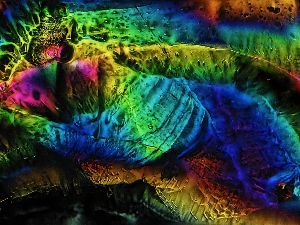

Jetzt mal Schwefel. Stack aus 79 Aufnahmen mit dem Zeiss Apo 16/0,32, Schrittweite 0,001 mm.
