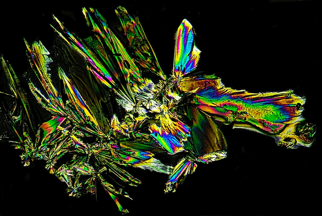

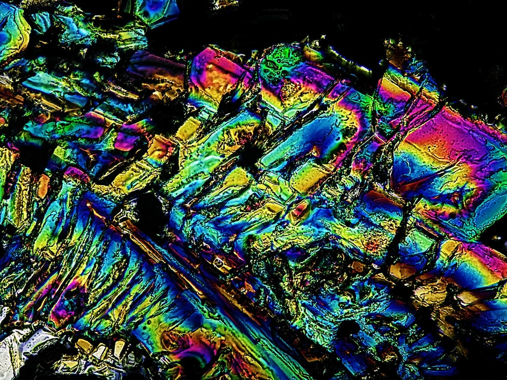

Bin nochmal wortbrüchig geworden, aber mit Schwefel nun endgültig durch. Der Stack stammt von einer Schmelze ohne Deckglas, aber nur die ganz dünnen Bereiche sind brauchbar. Hier wars in der Tat auch bisschen aufwändiger, weil ich den Hintergrund etwas versäubern/nachschwärzen mußte.
78 Schritte mit dem Lomo 9/0,20 am Biolam.

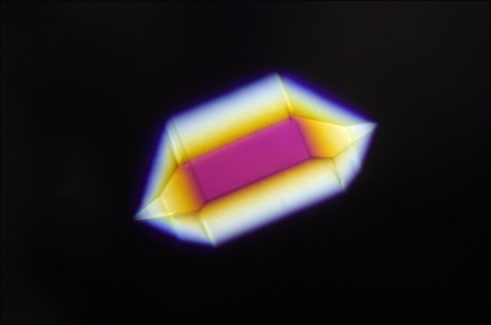

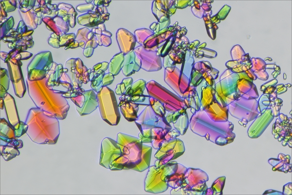

Diese Salicylsäure-Kristallisation war sehr dünn, daher bin ich mit 14 Schritten ausgekommen.
Mit der neuen HY-1070, aber noch in JPG, und dem Lomo 9/0,20 am Biolam.

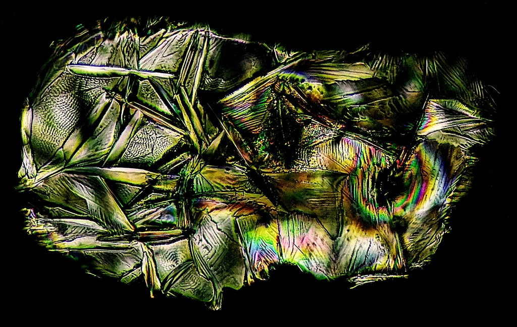

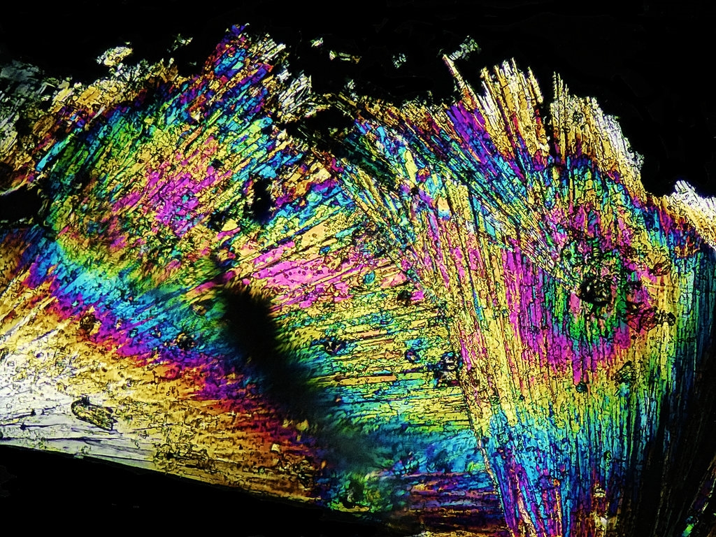

Hab hier ein unbekanntes Mineral gestackt. Der Objektträger war zum Putzen vorgesehen, hat ne Weile rumgelegen, und ich vergessen, was es war. Da sich aber Kristallisationen mit der Zeit verändern, hab ich doch noch ein brauchbares Motiv gefunden.
87 Aufnahmen mit der HY-1138 und dem Lomo 9/0,20 am Biolam, Schrittweite 0,001 mm.

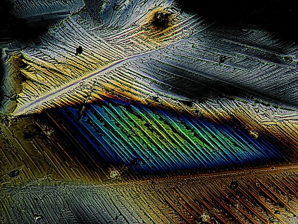

Eine Kristallisation, die ich nicht mehr identifizieren konnte. 51 Aufnahmen mit dem Lomo 9/0,20 am Biolam.

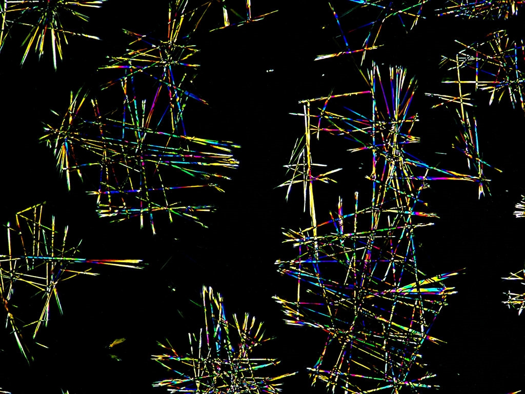

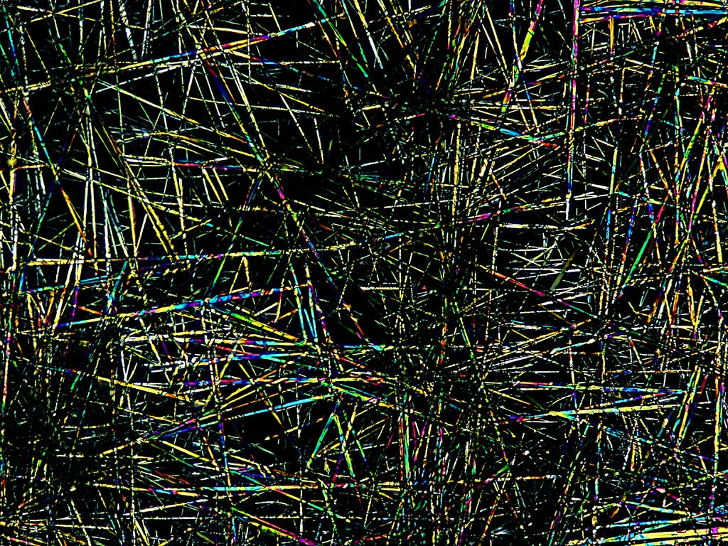

Coffein. Nicht aus einer Kaffee-Sublimation, sondern pur und in Ethanol gelöst. Weitere Kristallisationen mit heissem Wasser (mit und ohne Deckglas) warten noch auf Durchsicht.
Hier warens 99 Aufnahmen mit Zeiss 16/0,32 am Biolam.

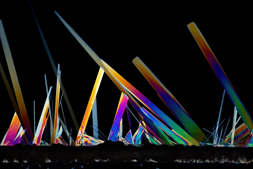

Ich habe im Arzneischrank Novaminsulfon gefunden. Da am Flaschenrand kleine, weiße Spritzer zu sehen waren, dachte ich, das birgt Potenzial...
Man kann gut sehen, wie sich die Kristalle vom Rand des Deckglases (unten) weg entwickeln. Bis hierher hat das ca. 1 Woche gedauert.
Novaminsulfon BB=4,4mm
