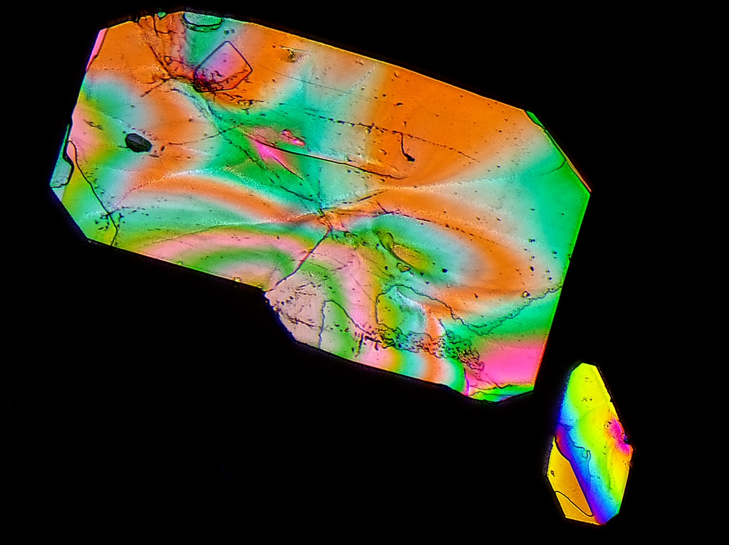

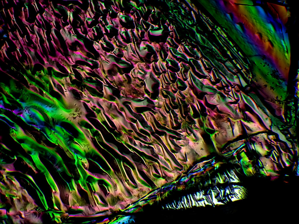

Ich hab als Rentner ja Zeit, Gerd. und Affinity stört es nicht, wenns paar Schritte mehr als nötig sind  :) Letztlich kommts mir auf das Bild-Ergebnis an, die Schrittanzahl ist zweitrangig.
Hier hab ich ungebleichten Rohrzucker, rekristallisiert aus einer Lösung mit heissem Wasser. 72 Schritte a 0,001 mm, Lomo 9/0,20 am Biolam.

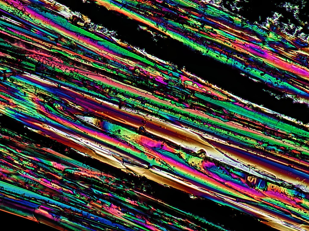

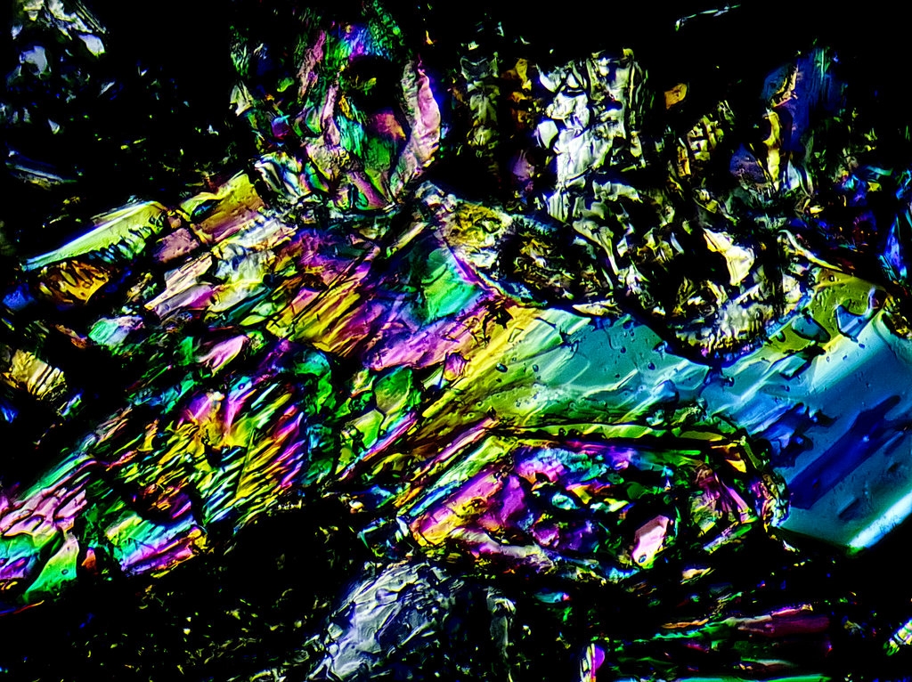

Hier Urea/Harnstoff aus einer Ethanol-Lösung. Fällt immer viel dünner aus als H2O-Lösungen, deshalb bin ich mit 35 Schritten ausgekommen. Objektiv wieder Lomo 9/0,20 am Biolam, RisingCam E3.

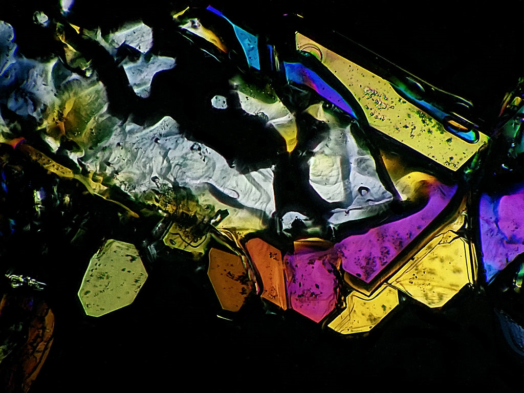

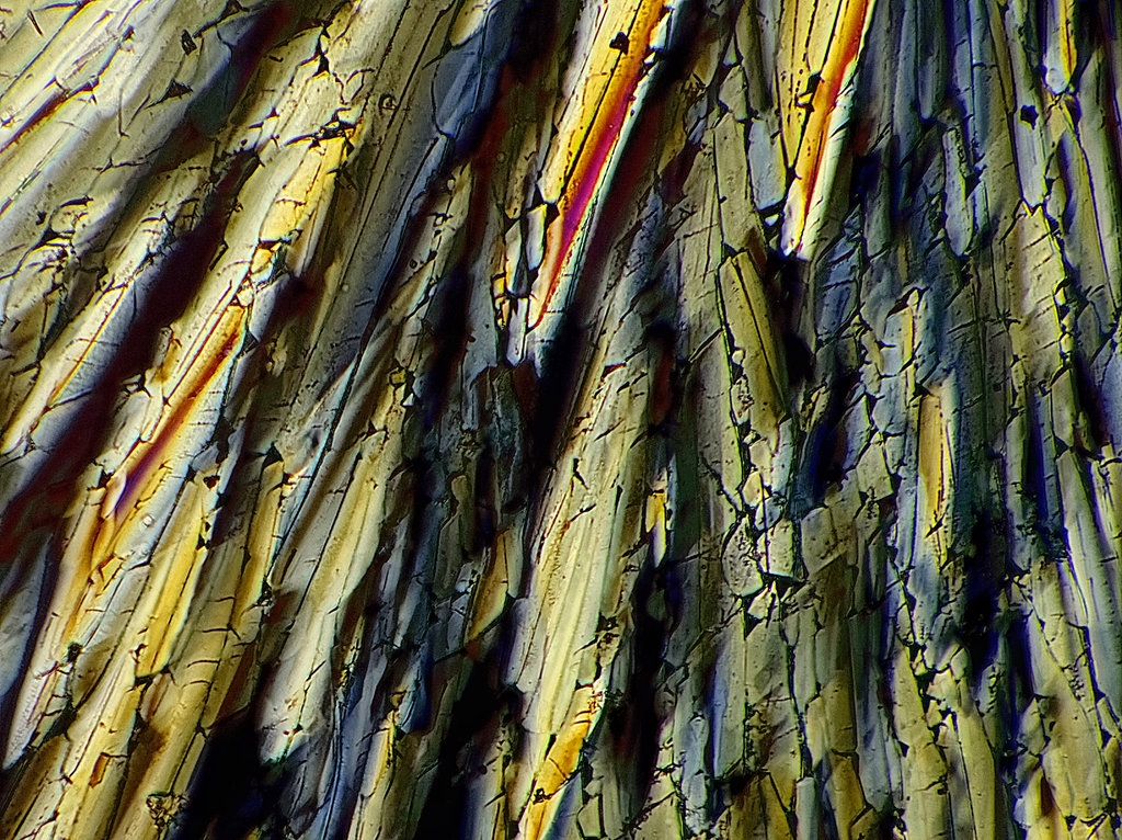

Hab hier mal Ascorbinsäure/Vitamin C gestackt. Es ist eine Teilpolarisation, die beiden Polfilter sind nicht exakt um 90° gegeneinander verdreht. 50 TIFF'S mit 0,001 mm Schrittweite wurden kombiniert, Objektiv Lomo 9/0,20 am Biolam. Die erfasste Bildbreite ist ca. 0,95 mm.
Was den Aufwand betrifft: ich steuere meine Okularkamera per PC-Software mit einer Time-Lapse-Funktion, brauche also nur alle paar Sekunden den Feintriebknopf etwas weiter zu drehen, bis ich mit der Schärfe durch bin, und die Software löst die Kamera aus. Der Aufwand hält sich also in Grenzen  :).

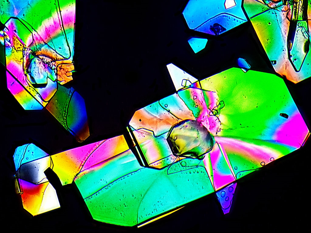

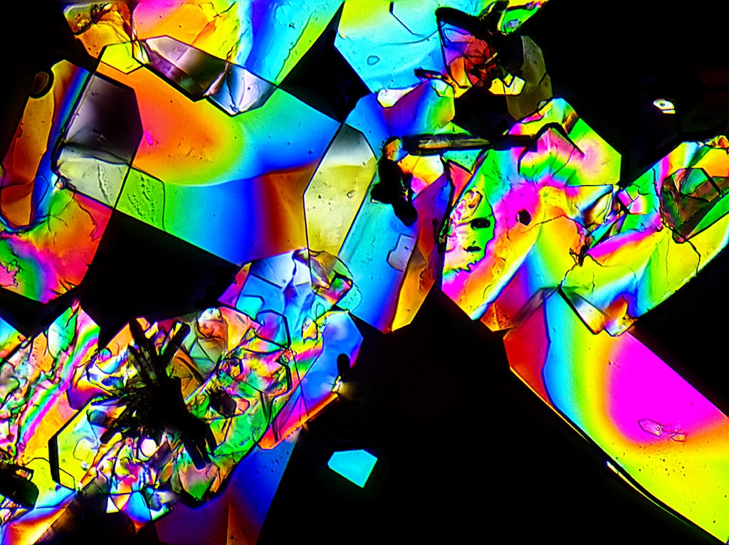

Hier mal toxisches Kupfervitriol. Den Objektträger muß ich noch weiter durchsehen und evtl. mach ich noch weitere Kristallisationen und probier andere Objektive. Löst sich gut in H2O.
80 TIFF's mit 0,001 mm Schrittweite, Objektiv Lomo 9/0,20 am Biolam.

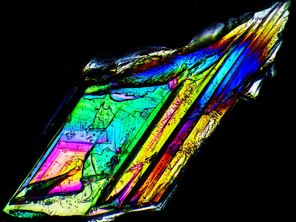

Ein größerer "Brocken" Kupfervitriol, für den viele Schritte notwendig waren. Werd mal eine Kristallisation mit Deckglas machen und sehen, wie das dann aussieht...
110 TIFF's mit dem Zeiss 8/0,20 am Biolam, Bildbreite 1,15 mm, RisingCam E3.

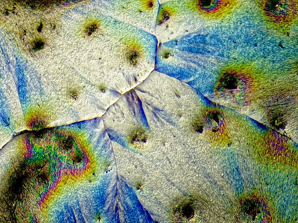

Hier mal Kupfervitriol unter einem Deckglas (was sich später gelöst hat). Sieht anders aus als die Kristallisation ohne. Gelöst in heissem Wasser (geht sehr gut). und 2 Tage trocknen lassen.
75 Schritte zu 0,001 mm mit dem Zeiss 8/0,20 am Biolam, Kamera HY-1138.

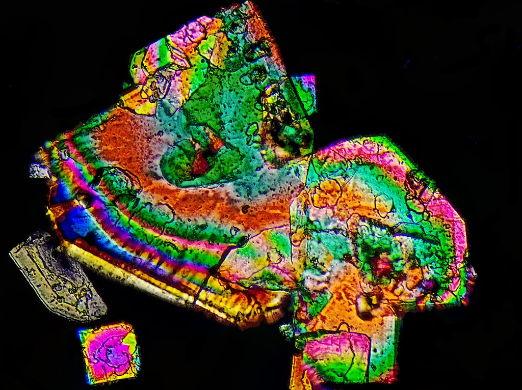

L-Asparginsäure, 1. Versuch. Hab erst angefangen den OT durchzusehen.
117 TIFF's mit 0,001 mm Schrittweite, RisingCam E3, Lomo 9/0,20 am Biolam. Bildbreite 0,95 mm.
