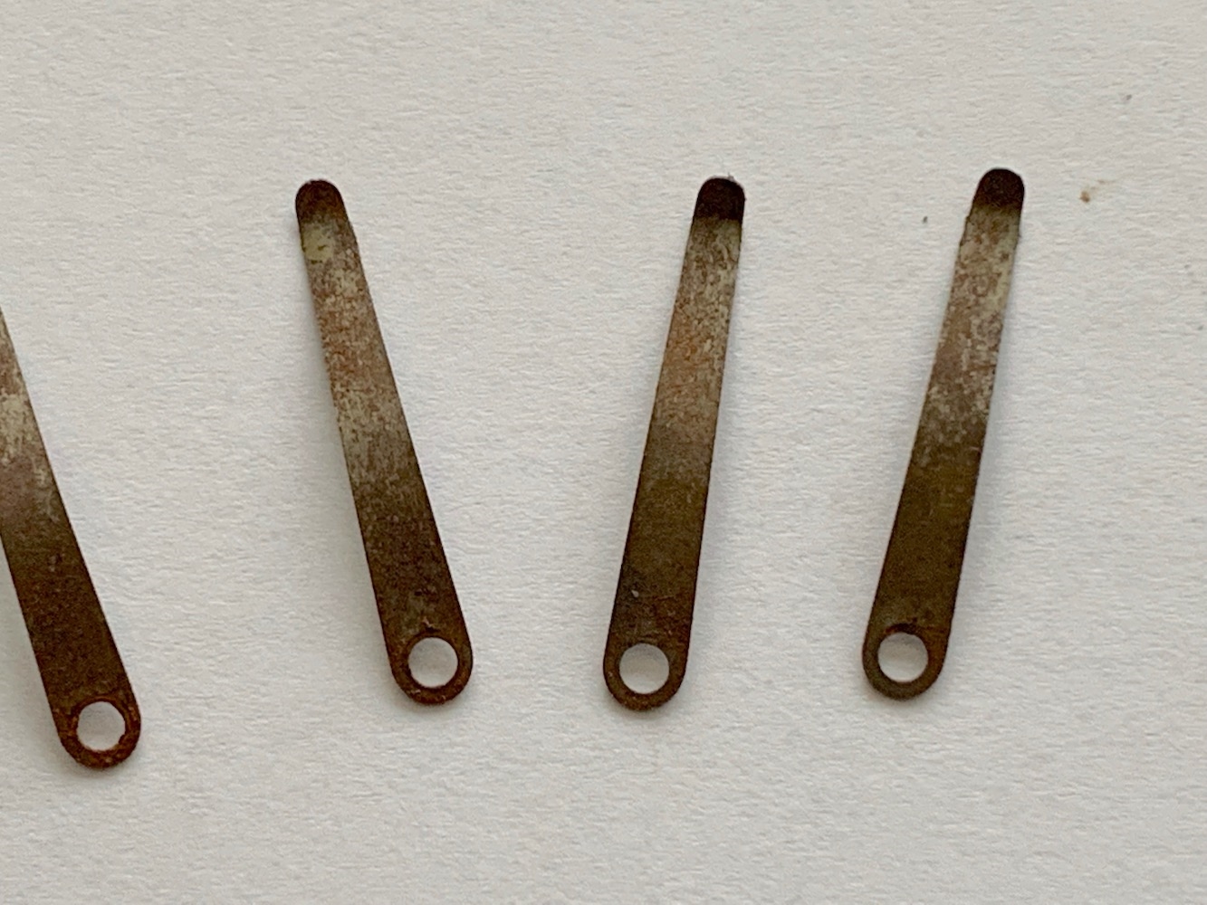

Hallo liebe Foristen,
ich habe einen gebrauchten Objekttisch bekommen. Nur die Klemmen sind angerostet (siehe Bild).
Wie entferne ich dauerhaft den Rost, ohne die Klemmen zu beschädigen?
Reichen da Zitronen- oder Essigsäure? Und wenn ja, helfen die dauerhaft?
Vielen Dank schon mal im Voraus für Eure Tipps.

« Antwort #1 am: August 07, 2019, 14:21:36 Nachmittag »
Die sind wahrscheinlich verchromt. Deswegen würde ich es mit Chrompolitur (z.B. Elsterglanz) probieren.

Aufarbeiten würde bedeuten: entchromen und neu verchromen. Da kannst du sie gleich  vergolden lassen wird auch nicht viel teurer.

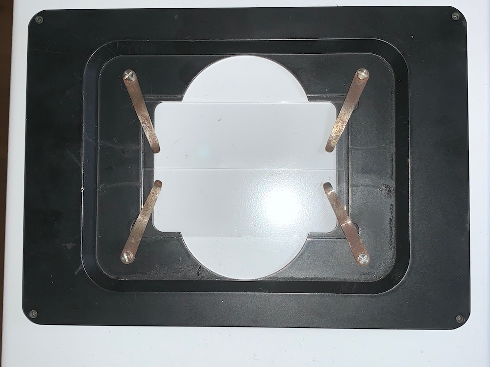

Die braucht man doch nur für Mikrokope, die man kippen kann.
Unter diesem Gesichtspunkt habe ich das noch gar nicht betrachtet, insbesondere da die beiden OTs in einer gemeinsamen Mulde liegen und das Spiel im 1-2mm-Bereich liegt.

kommen wir nochmal auf das Thema zurück:
es scheint sich nicht um Chrom zu handeln, vmtl. ist es einfach irgendeine Edelstahloberfläche.
Und dafür muss es doch Möglichkeiten zur Rostbeseitigung geben, oder?

Hallo Detlef,
wenn der Tisch schon älter  ist (vor ca. 1940), dann sind  die  Klammern  vernickelt und  nicht  verchromt. Hier hilft nur die  Rostnarben mit  feinem Schleifpapier auszuschleifen und neu vernickeln - oder aber gleich neue  Klammern anzufertigen.

« Antwort #12 am: August 12, 2019, 09:51:36 Vormittag »
ich bin im metrischen System durchaus bewandert. Das Bild gibt Aufschluss über die Verwendung der Klemmen. Und sie sind wirklich nur 33mm lang :'(
