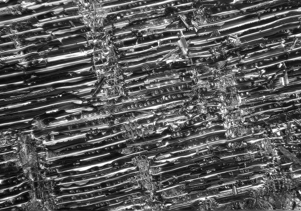

leider nicht sachdienlich, nur illustrierend: Kohlereste Buche vom Grill:
Gruß, Heiko
Berichtigung:
Nicht Buche, Nadelholz, höchst wahrscheinlich Fichte.
