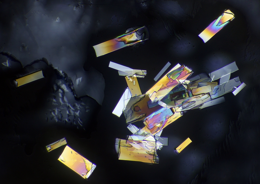

Nikonudo
ich bin ziemlich neu in dieser " Branche ". Deshalb verzeiht mir, das ich noch nicht
alles beherrsche. Ich kann nur schreiben was es ist und mit welchem Objektiv ich
das gemacht habe. Also:
Es ist Teein aus einem englischen Breakfast Tee.
Den Tee habe ich auf einem Objektträger verdampfen lassen.
Mikroskop: Olympus BH-2 POL
Objektiv: DPLAN 10PO 0,25 160/0,17
Kamera Nikon D850
Stacks: 180
Irgendwie sieht das aus wie eine Fahrt durchs Universum
LG Udo

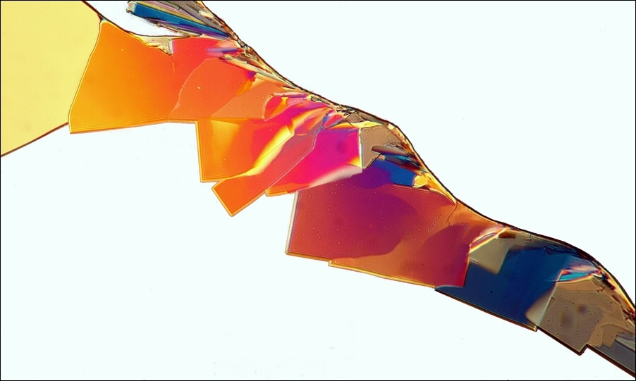

Nikonudo
hier sieht man die Hippursäure unter dem POL Mikroskop.
Es war mein erster Versuch überhaupt mit einem POL Mikroskop
etwas zu kreieren. Das Pulver habe ich über eine Einzelkochplatte
bei 175° geschmolzen. Hier noch die Daten der Aufnahme:
Objektiv: Olympus DPLan 10 POL 0.25 160/17 NFK 2,5 x LD 125
Kamera: Nikon D850
Anzahl der Schritte: 201
Länge der Schritte: 0,002
Software DXO, Photoshop und Helicon
LG Udo

Hallo Udu
Es ist dann ein Lambda 1 oder 1/1 wie vermutet - ist der gleiche Filter & ich kann Dir leider keinen anbieten. Es gibt aber im Forum eine Rubrik ,,suche" da kannst du einen für Olympus BH-2 oder BX suchen, die sind baugleich.
Es gibt auch noch den Lambda 1/4 der bringt auch sehr schöne Farbverschiebungen.
Leider werden die beiden selten angeboten
Hallo Udo,
Hippursäure zeigt eigentlich sehr beständicg diese Rosetten nach der Schmelze. Schmelzpunkt liegt aber höher, als von dir angegeben: Schmelzpunkt: 187–191 °C
Zahl der Stacks: 1  ;)
witweb
Hallo Udo,
vielleicht versuchst du noch ein Foto ohne dieses Filter. Der schwarze Hintergrund sieht bestimmt auch gut aus.
@ Gerhard - ich hatte bei "Lambda/4 Plättchen" an eine zersägte CD-Hülle oder so was gedacht. Aber Udo kann ja die Möglichkeiten des Olympus BH-2 POL nutzen. Dann ist natürlich  Lambda 1/1 die Antwort.
@ Heiko - sehr schönes Vitamin C-Foto. Wie hast du den weißen Hintergrund erzeugt? Mit einem Filter oder mit Photoshop? Gefällt mir jedenfalls ausgesprochen gut!
