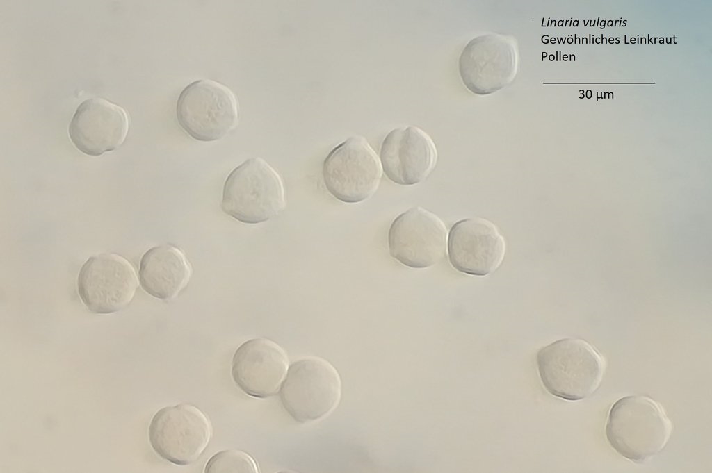

ich bin momentan beruflich etwas eingespannt, ein wenig Zeit für's Mikrofotografieren habe ich aber heute doch gefunden.
Mein heutiges Bild zeigt wieder Pollen des Gewöhnlichen Leinkrauts (Linaria vulgaris), da ich diesen Thread mit diesem Objekt begonnen habe, und man so wohl am ehesten Vergleiche anstellen kann.
Beim Objekt handelt es sich wieder um ein in Euparal eingedecktes Dauerpräparat. Die Beleuchtung erfolgte wieder mit einer Jansjö, die ich mit einer Milchglasplatte gedämpft hatte, sowie einem Mikroskopspiegel. Obwohl ich das 40er Objektiv verwendet habe, musste ich bei dieser Beleuchtung die Klapplupe im Strahlengang belassen, da das Licht ansonsten so diffus war dass alles überstrahlt wurde und man nichts mehr erkennen konnte. Der Kondensor befindet sich knapp unterhalb des OT, die Irisblende ist voll geöffnet, eine Kreuzblende habe ich noch weggelassen. Das Bild entstand also ohne schiefe Beleuchtung. Das Bild ist bis auf die Wahl des Ausschnittes, der Entfernung ein paar diffuser Flecken auf dem Hintergrund und dem Einfügen der Beschriftung nicht bearbeitet.

Hallo Alex,
der Kondensor erwartet eigentlich ein paralleles Strahlenbündel von etwa 30mm Durchmesser in ca. 25cm Entfernung. Deine Lichtquelle ist größer und dichter dran. Vielleicht platzierst Du den Lampenkopf mal in 25cm Abstand und spiegelst ihn direkt ein. Wenn das nicht gut ist, stellst Du die Mattscheibe direkt davor, so dass darauf eine helle Teilfläche enteht.

Hallo Axel,
das irritiert mich jetzt aber ein wenig:
Zitat von: Axel H.Obwohl ich das 40er Objektiv verwendet habe, musste ich bei dieser Beleuchtung die Klapplupe im Strahlengang belassen, da das Licht ansonsten so diffus war dass alles überstrahlt wurde und man nichts mehr erkennen konnte.
Hast Du mal an der Aperturblende gespielt? Bei komplett offener Blende ist das Bild natürlich sehr kontrastarm.
Ich habe auch schon viel mit solchen Mattfolien gearbeitet. Die Folie muss nicht sehr weit weg sein, aber Du solltest die Lampe etwas weiter von der Mattscheibe weg plazieren, als auf dem Foto mit dem Defusor und der Jansjö, um so gleichmäßiger wird er das Bild ausleuchten.
Die kleine Lichtquelle ohne Defusor ein zu spiegeln gibt ein grausames Bild. Da kannst Du auch gleich den Kondensor ganz runter fahren und die Aperturblende ganz zuziehen.
LG Gerd

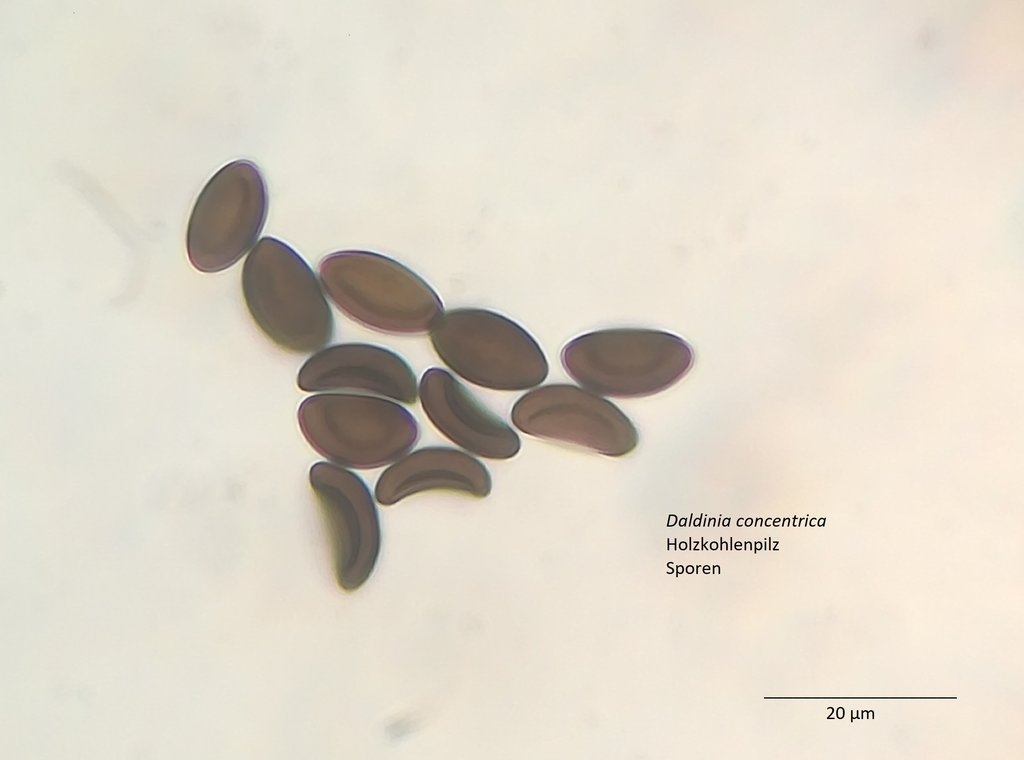

hier mal ein von der Beschriftung abgesehen unbearbeitetes Bild von Sporen des Holzkohlepilzes Daldinia concentrica. Das Foto entstand wie alle hier bisher gezeigten Bilder mit dem Smartphone durch das K7x-Okular auf meinem Biolam. Die Beleuchtung erfolgte mit einer Jansjö, einer Milchglasplatte als Diffusor und dem Mikroskopspiegel. Das Objekiv ist ein A 90x1,25 Öl.
Kann mir jemand sagen warum die Sporen auf dem Foto eine Doppelkontur haben? Ist die Aufnahme verwackelt, liegts am Maiskeimöl als Immersionsölersatz, an Qualität der Smartphonekamera, der Qualität der optischen Bauteile meines Biolam, oder sind die physikalischen Grenzen ganz einfach ausgeschöpft?
Für Dokumentationszwecke finde ich das Bild ja halbwegs in Ordnung, aber wenn ich's besser machen kann...
EDIT: Auch hier handelt es sich um ein in Euparal eingedecktes Dauerpräparat-

Hallo Alex,
für mich sieht das schon ziemlich gut aus, die Sporen sind ja nur 10µ groß, da kann man an Strukturauflösung gar nicht mehr so viel erwarten.
Die Doppelkontouren sehe ich, eher links-rechts als oben unten. So richtig nach grobem Aufnahmefehler sehen die für mich nicht aus. Ist das ein Spiegel, der auf der vorderen oder hinteren Seite verspiegel ist?

Hallo Alex
Alle deine Bilder, ob gewollt oder nicht, sind schief beleuchtet. Ich denke dass auch die "Doppelkonturen" deines letzten Bildes von einer schiefen optischen Achse herrühren.
Deine Konstruktion mit diffundierter Jansjö setzt dir halt gewisse Grenzen.............  die man aber sicher ausreizen kann.

Hallo Bob,
du hast Recht, die Sporen sind schon sehr klein. Der Spiegel ist beidseitig verspiegelt. Eine Seite ist plan, die andere konkav.
Hallo Christian,
bei den Pollen war die schiefe Beleuchtung gewollt, bei den anderen Aufnahmen nicht.
Die Doppelkonturen sind mit dem Auge durch die Okulare betrachtet nicht sichtbar oder fallen zumindest nicht so ins Gewicht wie sie dann auf dem Foto abgebildet werden.

Hallo Alex,
worauf ich hinaus wollte: Ein normaler (Schmink-)Spiegel besteht aus Glas, das auf der Rückseite versilbert ist. Da hat man also zwei reflektierende Ebenen, was sich hauptsächlich bemerkbar macht, wenn man schräg hineinblickt. Das könnte eine Doppelkontur hervorrufen.
