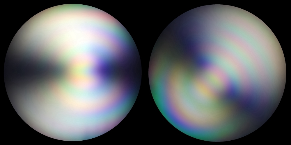

9,10-Diphenylanthracen:
Es handelt sich um ein Schmelzpräparat. Konoskopisch gibt es da schnell Überlagerungen. Mit dem 50er entstanden diese Muster:
Die Mischpoke scheint molekular-strukturelle Verwandtschaft in die räumlich-kristalline Welt zu retten.

Lieber Heiko,
woraus schließt Du, dass es sich bei den Interferenzfiguren um überlagerte und damit gestörte Bilder handelt? Für mich sehen sie ganz normal aus: zweiachsig mit großem Achsenwinkel.

Danke für Deine Antwort, lieber Olaf.
Obige Formulierung, ihre Unschärfe fällt mir jetzt auch auf, bezieht sich auf das Präparat an sich. Das war im ersten Anlauf nämlich recht dünn geraten, sodass nur wenige Beugungsmuster auftauchten. Bei größerer Schichtdicke dann hatte ich oft überlagerte Austritte. Um weniger Korngrenzen zu erwischen, probierte ich sogar das 100er, was aber keine Verbesserung erbrachte:
Und so ist hier die Zufriedenheit mit dem Dispersionsmuster de 50ers erst einmal angebracht.  :D
Es bleibt die Option, die Kristallisation aus der Lösung zu versuchen.

« Antwort #5 am: Oktober 18, 2019, 10:59:09 Vormittag »
Lieber Heiko,
für "ohne Spindeltisch" doch ein schönes Ergebnis! Und ja, großer Achsenwinkel und starke Dispersion, aber mehr wage ich so auch nicht zu folgern. Mit einem Verlaufsfilter sollte man aber monochromatisch schon eine Wanderung der Isogyre sehen.
