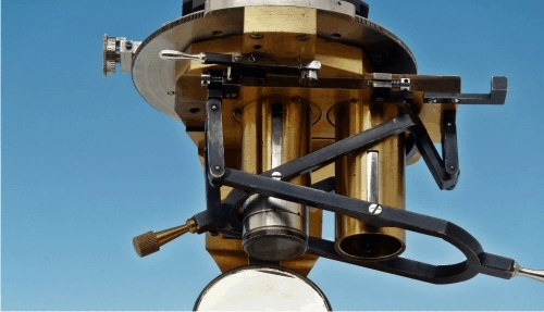

Die augenfälligste Besonderheit des Wülfingschen Stativs ist der komplexe Kondensor. Sinn der sehr aufwendigen Konstruktion ist die Möglichkeit des schnellen Wechsels zwischen niedriger und hoher Beleuchtungsapertur. Dazu sind zwei verschiedene Tuben auf einem Wechselschieber montiert, der in einer Schwalbenschwanzführung gleitet. Die beiden Endstellungen sind durch einstellbare Anschlagschrauben genau definiert. Durch einen ausgeklügelten Hebelmechanismus kann bei dem jeweils in Arbeitsstellung befindlichen Tubus ein Innentubus in der Höhe eingestellt werden. Einer der Tuben beinhaltet einen vergleichsweise kleinen (und damit relativ billgen) Polarisator und eine Kondensorlinse mit langer Brennweite für Beleuchtung mit niedriger Apertur. Im zweiten Tubus befindet sich ein sehr großes und damit sehr teures Polarisationsprisma, das praktisch den gesamten Querschnitt des Rohrs ausfüllt, sowie am oberen Ende ein mehrlinsiges optisches System für hohe Aperturen.
Der Wülfingsche Wechselkondensor mit zwei getrennten Tuben für niedrige und hohe Apertur. Im linken Rohr ist der groß dimensionierte Prismenpolarisator zu erkennen
Funktion des Wechselkondensors (animierte gif-Datei im Anhang)
Dieser Kondensor ist der einzige seiner Art, den ich jemals gesehen habe. Bisher war mir nur die schematische Skizze aus dem Rosenbusch-Wülfing bekannt. Vermutlich war die Herstellung dieses Teils so aufwendig und teuer, dass Fuess es nicht in seine Produktpalette aufnahm. Dazu kam, dass der neu konzipierte normale Kondensor mit der einschwenkbaren Kondensorlinse im Objekttisch wesentlich einfacher zu handhaben war und gleichfalls einen schnellen Wechsel der Beleuchtungsapertur zuließ.

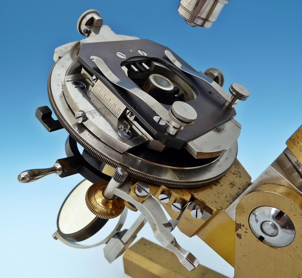

Auf der Rechnung ist die ,,langsame Kreisdrehung" des Objekttischs noch als Sonderzubehör aufgeführt – später wurde sie Grundausstattung. Da die Apertur bei diesem Instrument durch den Wechselkondensor geregelt wird, ist hier noch die erste Version des Kreuztischs ohne einschwenkbare Kondensorlinse verbaut.
Mikroskoptisch mit der ,,langsamen Kreisdrehung" durch ein einschwenkbares Ritzel, das auf die Rändelung des Tischs wirkt
