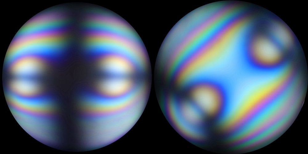

da Beta Analin gut in Wasser löslich ist, habe ich die Lösung direkt auf einem OT mit ,,Badewanne" hergestellt, indem ich ein paar Kristalle in einem Tropfen Wasser aufgelöst habe. Das Auskristallisieren auf meiner Mini-Heizplatte dauerte nur ein paar Minuten.
Alle Aufnahmen habe ich im polarisiertem Licht gemacht (mit Lambda Kompensator).
In der Regel stacke ich solche Aufnahmen immer. Da ich schon lange mal das aktuelle Picolay ausprobieren wollte, habe ich die Aufnahmen damit gestackt und mir die Tiefenkarte angeschaut. Dabei war festzustellen, dass es zum Teil deutlich erkennbare Höhenunterschiede innerhalb des aufgenommen Bereiches gab.
Also habe ich neben den normalen Aufnahmen von Picolay auch zwei 3D-Bilder erstellen lassen.
Bei den Stereo-Bildern habe ich die Picolay-Namen beibehalten, da sie, für Interessierte, vielleicht nützliche Infos zu den Parametern enthalten.
Viel Spaß beim Anschauen - und beim Schielen!

die 3-D-Bilder sind absolut spitze! Danke fürs Zeigen.
Sehr schön, Michael.
Hab' gleich ein Kilo von dem Zeuch geordert.
Gruß, Heiko

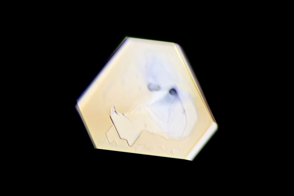

hier ist noch eins...
Das Stereobild  für Parallel - und Kreuzblick habe ich wieder mit Picolay berechnen lassen.
Beta Alanin - Bildbreite 1,1mm
Leitz Orthoplan
Lomo Biolam, Motic SMZ-168
Canon EOS 750D
https://mikrokristalle.net
