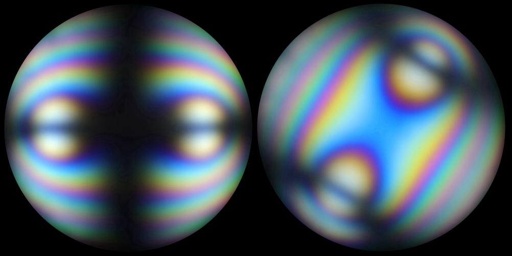

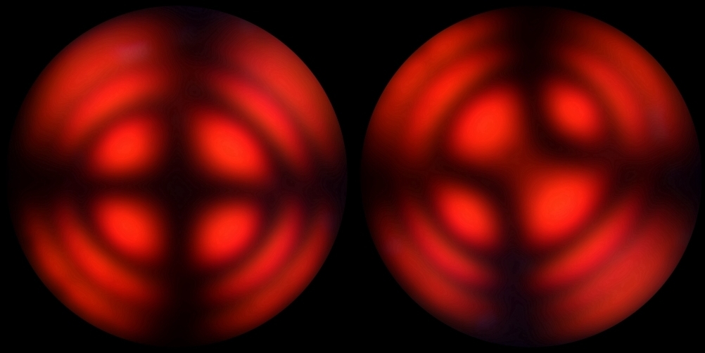

beim Durchmustern einer Sandprobe von der Westspitze Cornwalls fielen dünne Plättchen durch ihre Farben im polarisierten Licht auf, auch konoskopisch gibt es Befunde, und nach Konsultation dieser Seite http://www.es.ucl.ac.uk/map/SWEngland/geo2.htm ...
… beschleicht mich die Hoffnung, dass dem Kenner eine Zuordnung möglich sein wird.

Lieber Heiko,
Du hast Dich als Kenner zu erkennen gegeben. das ist tatsächlich Muskovit bzw. Biotit.

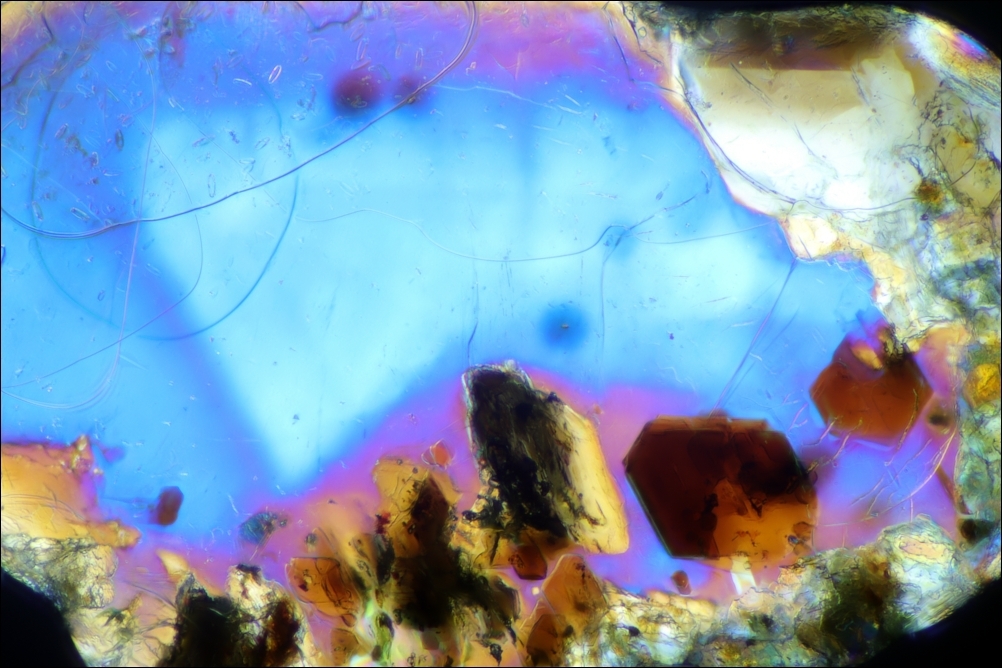

Hallo Heiko,
kleine Ergänung: der Muskowit sieht für mich so aus, als hätte er pleochroitische Höfe um die Einschlüsse. Für mich eine immer wieder eine faszinierende Erscheinung, wie alles was strahlt ...

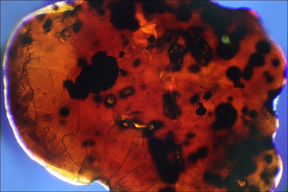

Hallo Dsb,
Du meinst hoffentlich die Bereiche, die weiß markiert sind? Rot kennzeichnet unschöne Stacking-Artefakte, Halos, die immer dann auftreten, wenn zu viel „Räumlichkeit“ abzubilden ist.

Lieber Heiko,
DSB meint sicher die mit den grünen Pfeilen markierten Stellen.
Für Muskovit ist das nicht so gewöhnlich, aber beim Biotit gibt es die massenhaft - auch in Deiner Probe.

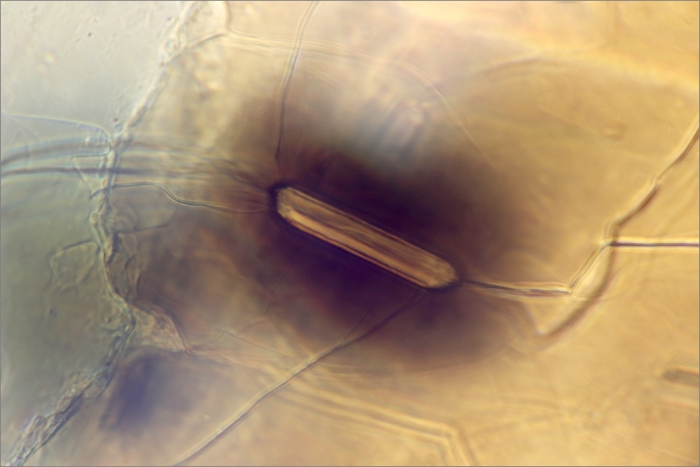

Lieber Olaf,
mit einer neuen Probe meine ich, einen Verursacher dingfest gemacht zu haben. Mehrere dieser braunen Höfe enthielten einen solchen Kristall:

« Antwort #11 am: Januar 16, 2020, 09:03:30 Vormittag »
Ja, lieber Heiko,  dies ist wohl ein prismatisch entwickelter Zirkon-Kristall.
Bei größeren nicht isometrischen (d.h. nicht angenähert kugelförmigen) Strahlungsquellen zeichnen die Höfe verständlicherweise deren Morphologie nach.
Herzliche Grüße, Olaf
