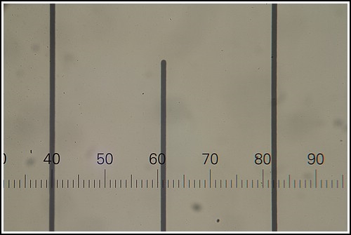

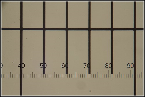

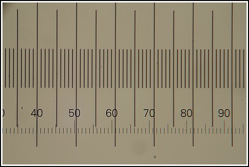

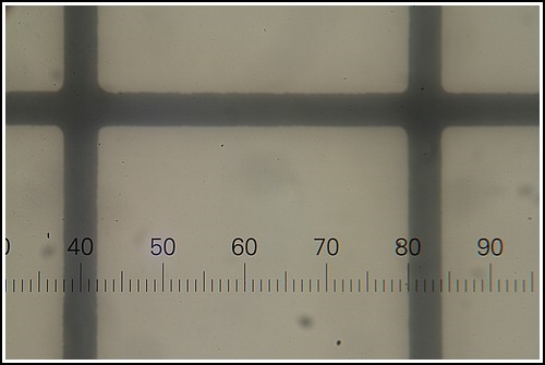

jetzt wollte ich es doch wissen, ob die Objektmikrometer mit und die ohne Deckglas einen Unterschied machen beim Kalibrieren.
Links fotografiert eines mit Deckglas, rechts eines ohne. Verwendet wurde jeweils das 10er Objektiv.
Fotografiert habe ich durch mein Messokular (kleine Skala jeweils am unteren Bildrand von 40-90).
Alles quick & dirty.
Verwendet wurde das 10er Objektiv. Zwischen 5 langen Teilstrichen (40-82) ist kaum eine Abweichung sichtbar.
Verwendet wurde das 40er Objektiv. Zwischen 40-82 sehe ich praktisch keine Abweichung.
Das Objektmikrometer mit Deckglas ist von Olympus. Das andere ohne Deckglas ist ein noname Artikel aus Chinaland. Es hat dickere Striche. Darin sehe ich einen Unterschied - es war auch deutlich billiger.
Für mich als Endergebnis: Ein Objektmikrometer reicht - und ob mit oder ohne Deckglas ist für mich egal.  ;D
