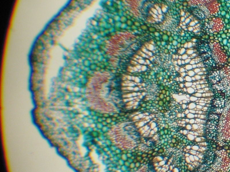

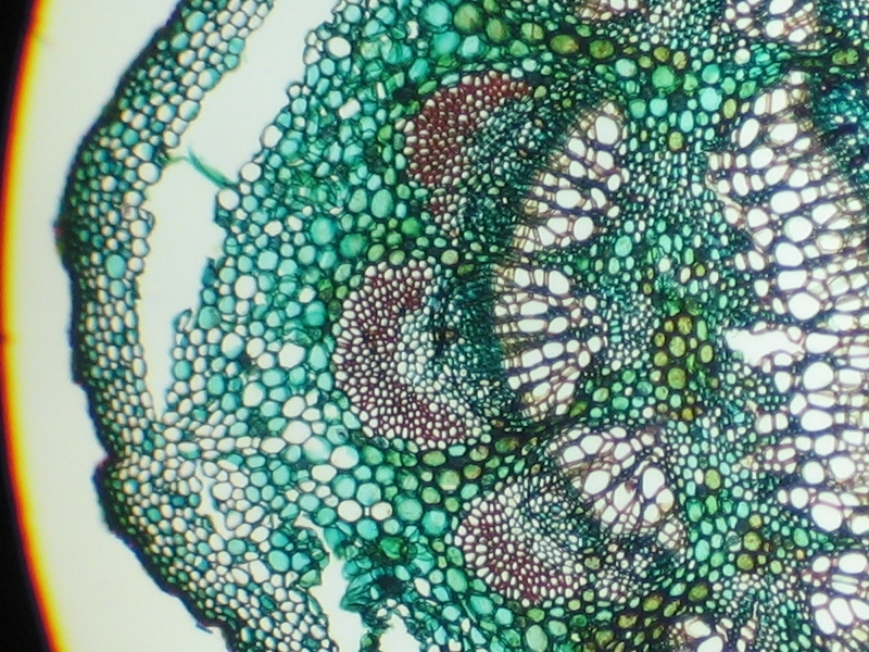

Hier nun die Einzelaufnahmen mit dem 4x C-Plan (alle Bilder nicht nachbearbeitet):
Bild 1: Ausschnitt am Bildrand bei 40x, Fokuspunkt auf die Bildmitte des Gesamtbildes, Originalauflösung.
Bild 2: Ausschnitt am Bildrand bei 40x, Fokuspunkt auf den Rand des Schnittes, bestmögliches Bild, Originalauflösung.

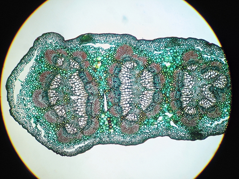

Bild 3: Gesammtaufnahme (Stapel aus 10 Bildern, nach Größenreduktion leicht nachgeschärft)

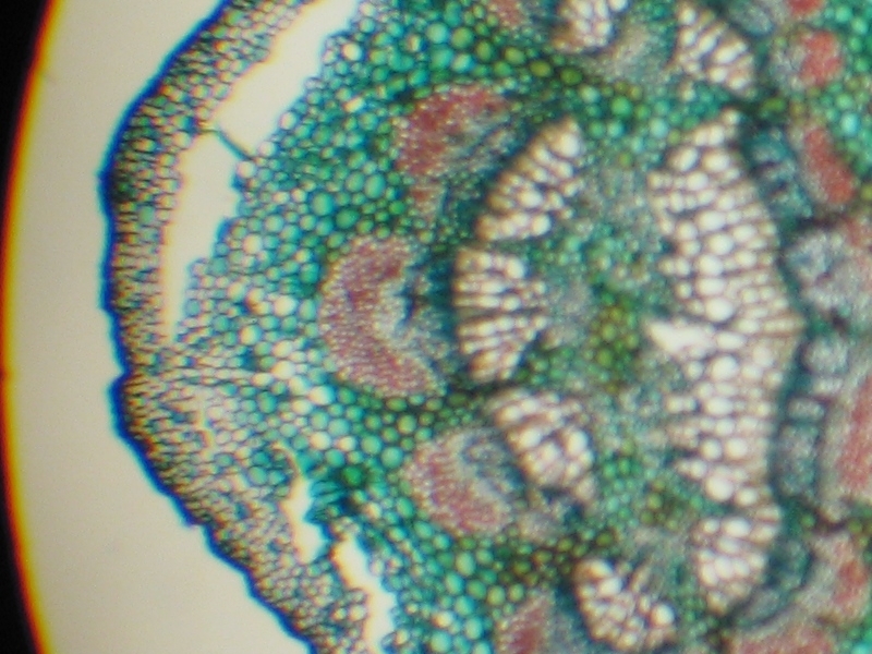

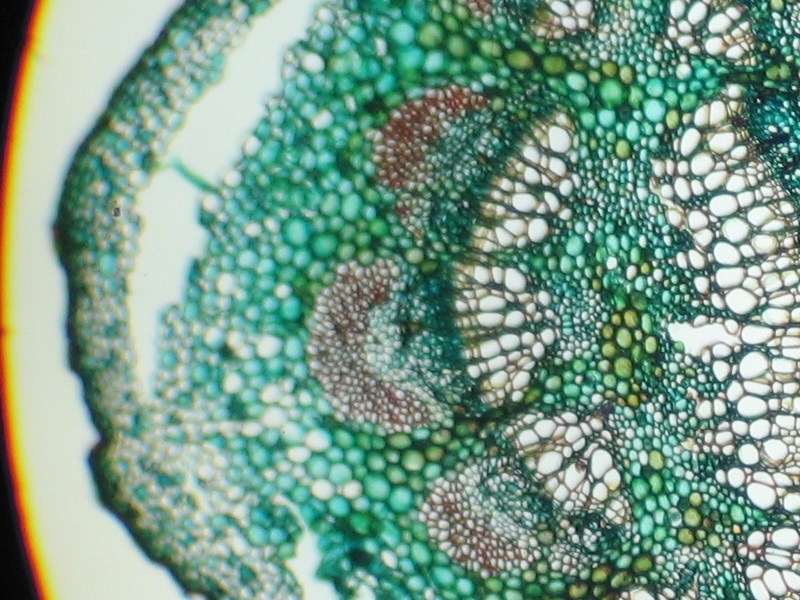

Und die gleichen Bildausschnitte mit dem 5x N-Plan (ebenfalls nicht nachbearbeitet)
Bild 4: Ausschnitt am Bildrand bei 50x, Fokuspunkt auf die Bildmitte des Gesamtbildes, Originalauflösung.
Bild 5: Ausschnitt am Bildrand bei 50x, Fokuspunkt auf den Rand des Schnittes, bestmögliches Bild, Originalaufglösung.

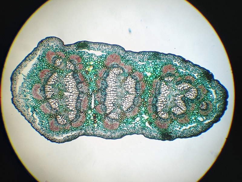

Bild 6: Gesammtaufnahme (Stapel aus 13 Bildern, nach Größenreduktion leicht nachgeschärft)
Die Bilder 3 und 6 sind nicht direkt vergleichbar, der Fokusabstand zwischen den Einzelbildern betrug bei dem 10er-Stapel mit dem C-Plan 4 Teilstriche des Feintriebs, beim 13er-Stapel mit dem N-Plan nur 2 Teilstriche, also ein deutlich geringerer Bereich.
Der Qualitätsgewinn ist meiner Meinung nach augenfällig und lieg von der erreichbaren Schärfe im Randbereich im Rahmen dessen, was man von einer Mittelklasseoptik erwarten darf. An der Gesamtqualität ließe sich durch eine genauere Kameraadaption oder eine von der Eintrittspupille noch besser geeignete Kamera sicher noch etwas tun.
Wenn jemand Ideen zur Optimierung meiner bestehenden Adaption hat oder ähnliche Problem kennt, würde ich mich natürlich über entsprechende Kommentare freuen.

Vielleicht noch mal zu den Bildern 1, 2, 4 und 5:
1 und 4 zeigen Ausschnitte vom Rand der Gesamtaufnahme. Die jeweilige Bildmitte ist so scharf wie nur möglich.
2 und 5 zeigen den gleichen Ausschnitt mit dem Schärfepunkt am Rand des Präparates und somit des Bildfeldes. Die Bildmitte (hier nicht zu sehen,) ist dann entsprechend unscharf.
